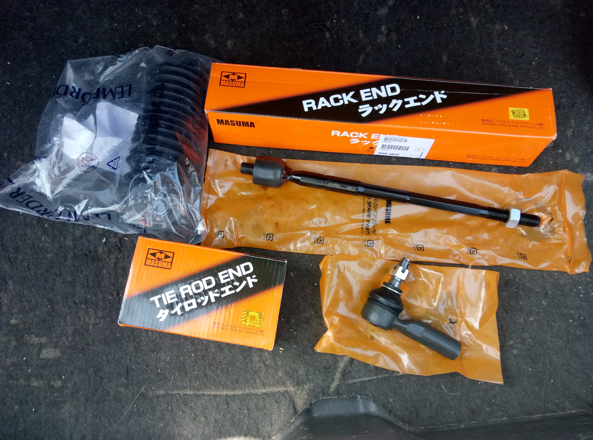

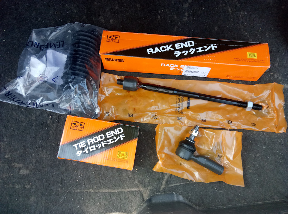

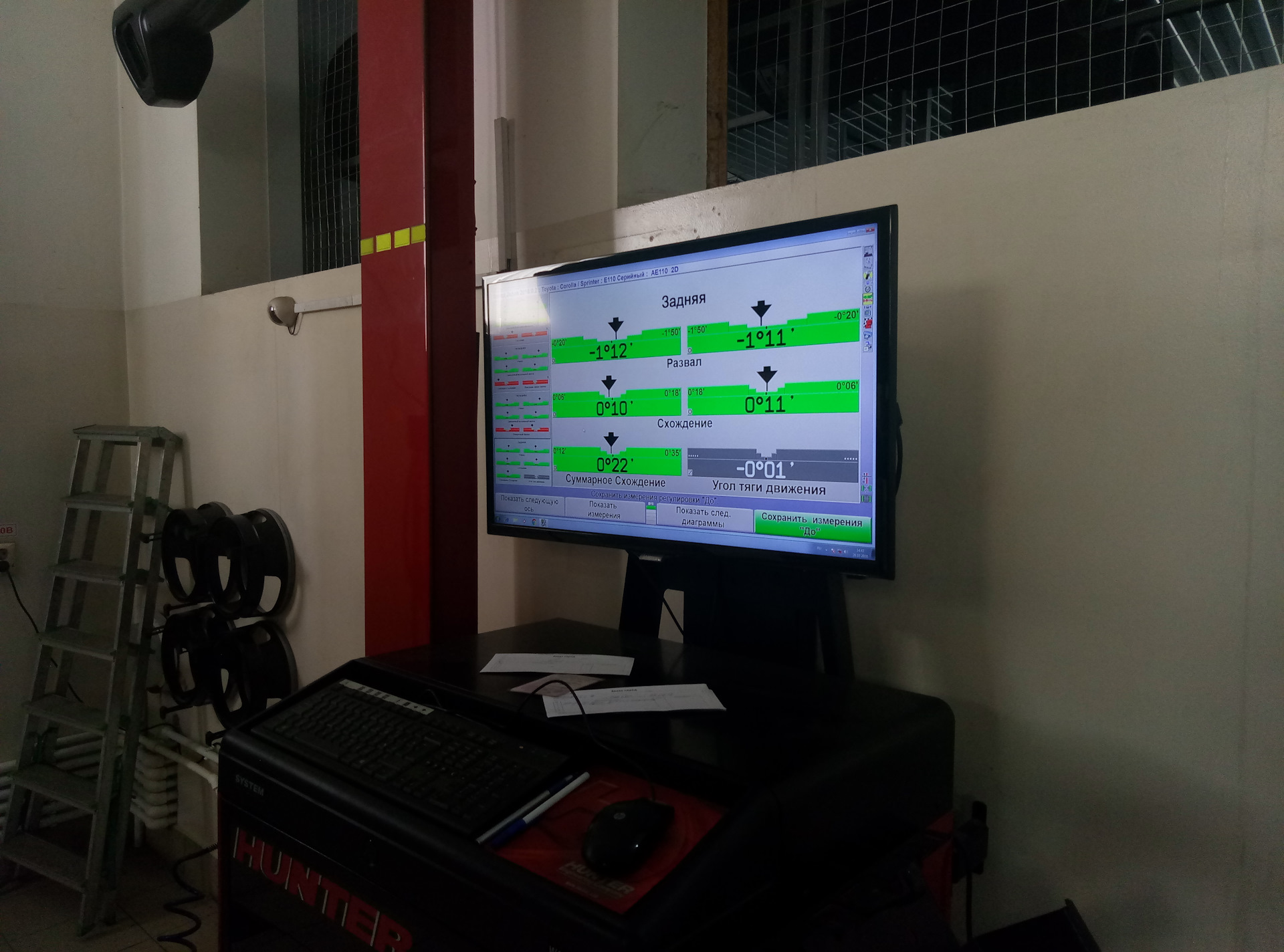

Все привет! В момент визита на СТО по замене передних стоек было выявлено что тяга рулевая с левой стороны люфтит, наконечник разбит, а пыльник вообще как тряпка висит ели держась.
Были заказаны и заменены указанные позиции.
1. Тяга рулевая MASUMA MR2961 = 582р.
2. Наконечник рулевой MASUMA ME2651 = 515р.
3. Пыльник рулевой рейки с хомутами LEMFORDER 3022601 = 314р.
Далее на СТО загнал и все заменили быстро. В процессе ремонта, выяснилось что хомут который в комплекте не удобен для затяжки, в итоге купил в магазине при СТО хомут с болтом под отвертку = 50р.

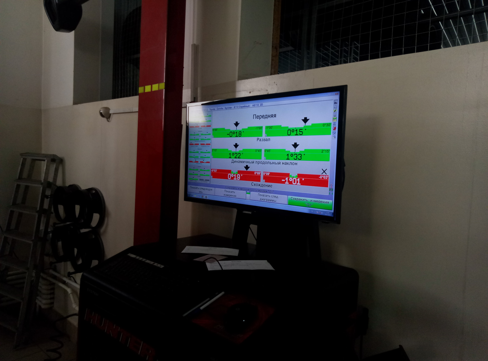

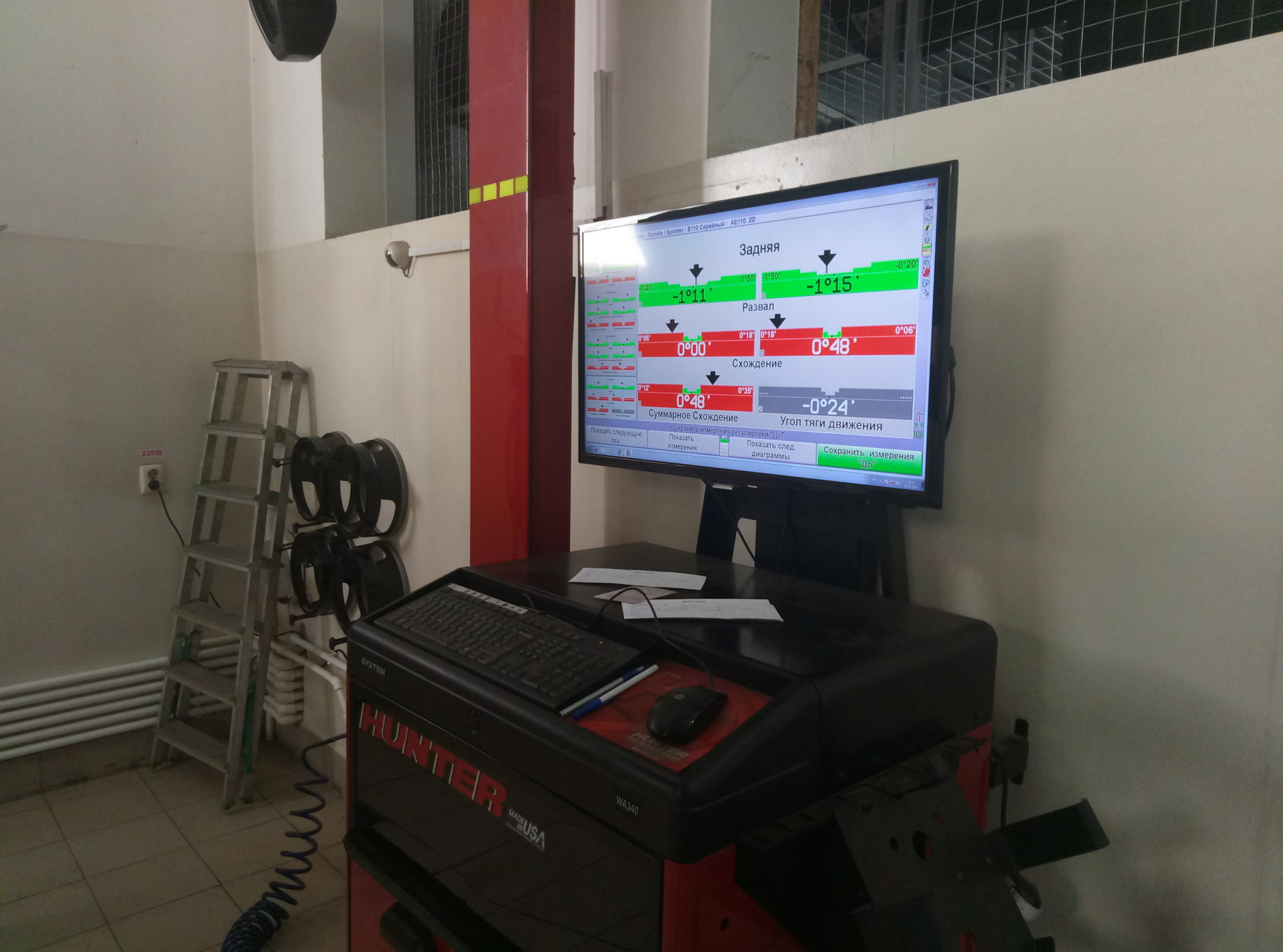

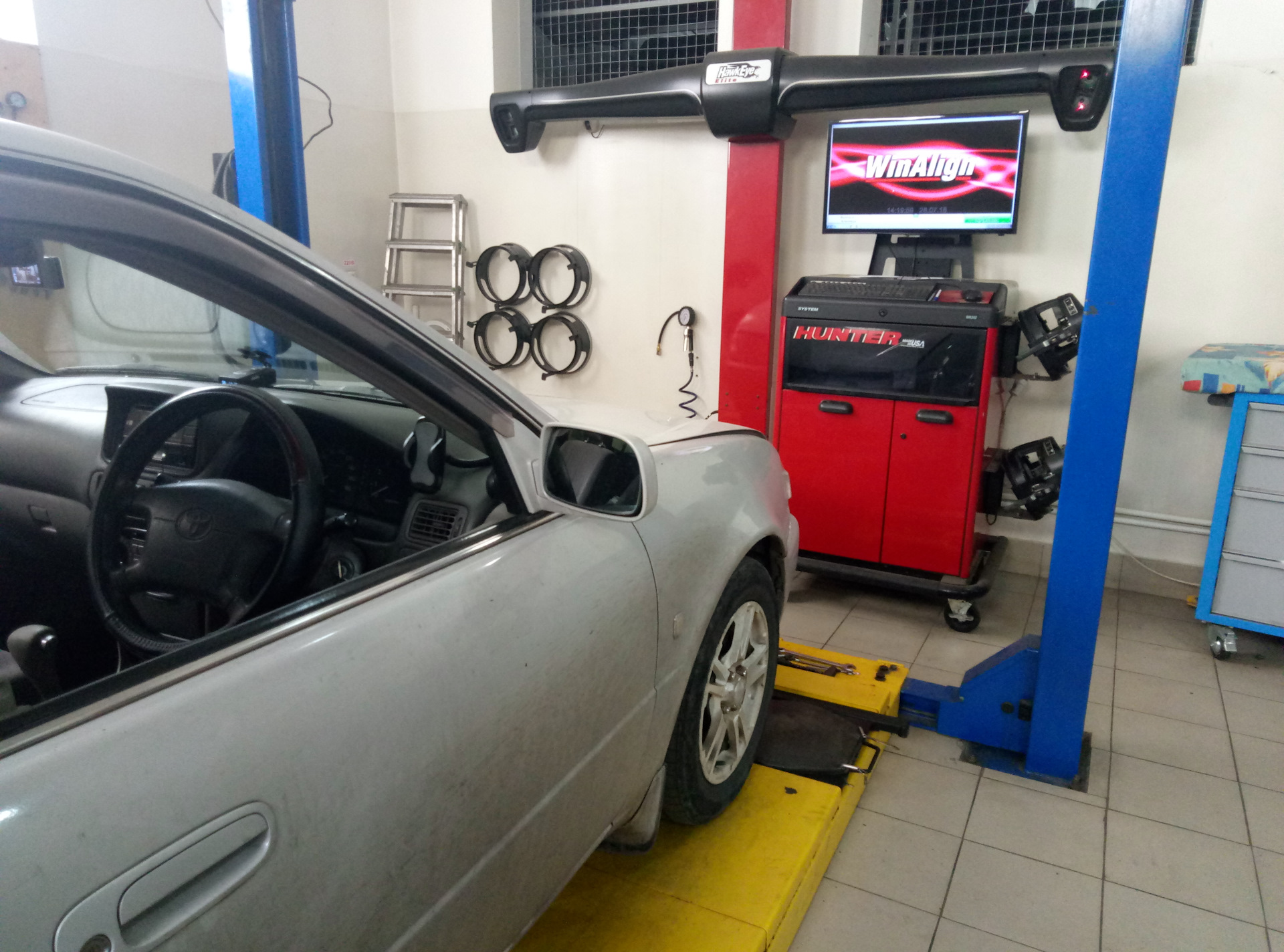

А вот с развал схождением промучилась долго.
Тонкость в том, что задние регулировочные гайки тяг прикипели, попытка открутить их с помощью WD-подобных жидкостей не дала результата, в итоге разогрели гайки и те пошли как по маслу крутиться.
И самое печальное, с "таким" развалом ездил сезона два, все СТО не решались греть гайки и крутить, ну или не хотели. мотивировали "не будем нести ответственность, не получиться, придется менять тяги, машина встанет и бла бла…".
По передней оси все проще и крутилось без проблем. Сделал только фото ДО выполнения работы.
Работа обошлась в 2000р. и 1,5 часа времени.

Как себя зарекомендовали рулевые наконечники и пыльник этих фирм ?
По настоящее время установлены на машину и не менялись. Живые.
Подскажи, левая и правая тяги одинаковые?
вроде да, бьются под одним номером
Масума… маде ин где?)) Я сайлент брал… сделан в Китае был)
Masuma была основана в Токио в 2001 г. Её создателем стал японец Акамацу Мамору.
В настоящее время Masuma осваивает новейшие технологии, на базе которых размещает заказы на производство своих деталей примерно на 80 заводах- производителях, находящихся в Корее, КНР, Тайване и естественно в самой Японии.
Конкретно от куда эти детали, не могу сказать, не знаю :)
