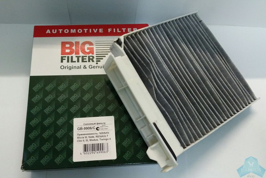

Решил, что раз в 10к можно себе позволить поставить и оригинал, его и купил, тем более что ехал он быстрее всего:
Сжимая двумя пальцами выступы на корпусе фильтра, вынимаем его. Тут Рено использует знакомую нам по многим другим автопроизводителям технологию "мусор из фильтра падает на ковер", поэтому неплохо бы иметь под рукой пылесос.
Старый и новый:

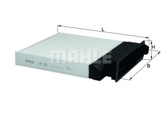

Конструкция "мудрая", виден явный пережор лягушек проектировщиками: фильтрующий элемент больше размера отверстия в корпусе, поэтому сначала придется фильтр немного поджать, затем сначала завести верхнюю часть и потом перейти к нижней. Народ бывает ломает рамки фильтров при замене. Интересно поступили при изготовлении своей альтернативы ребята из Filtron, они разделили понятие фильтра и крышки, я считаю — с головой подошли к проблеме.

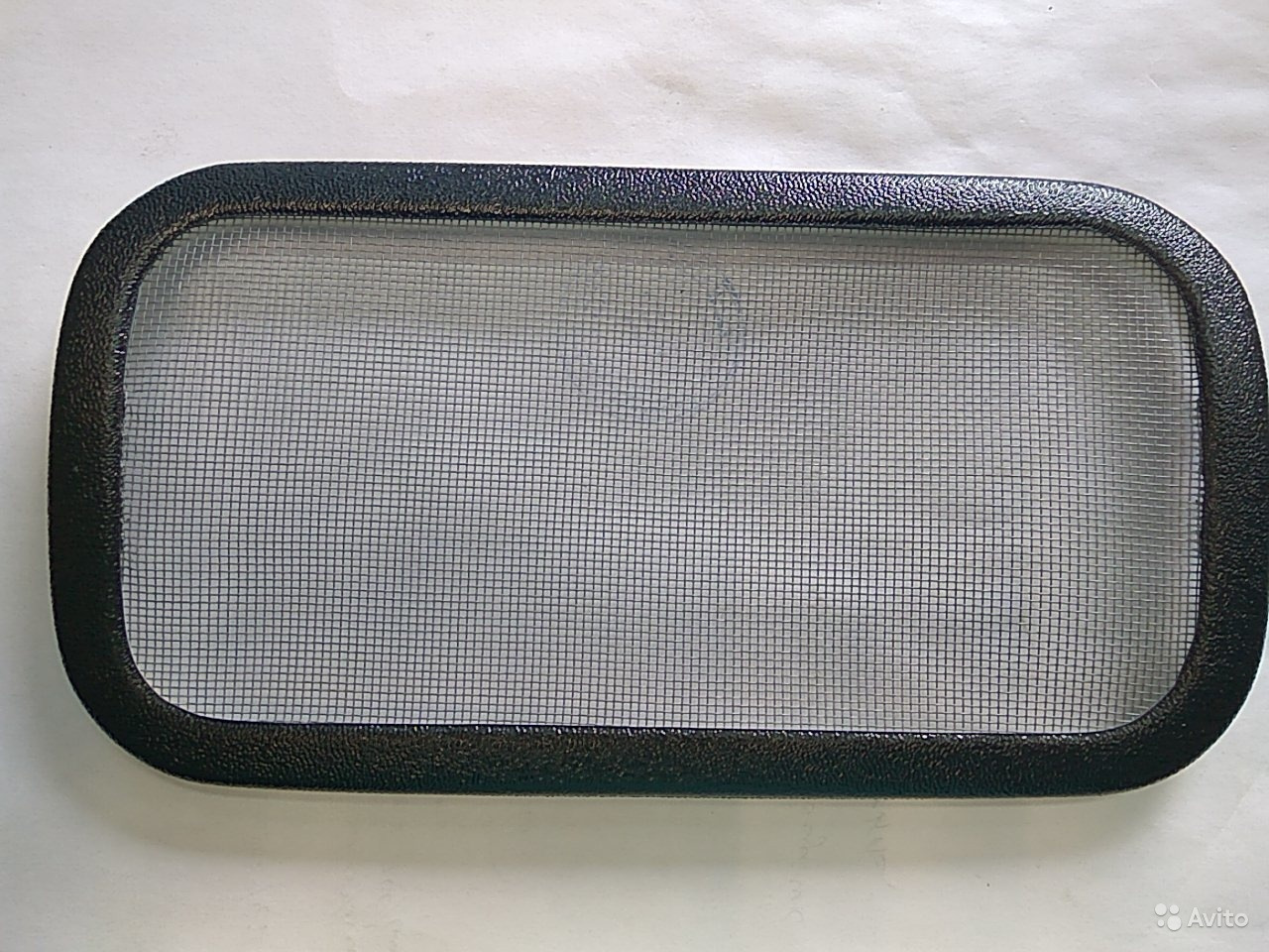

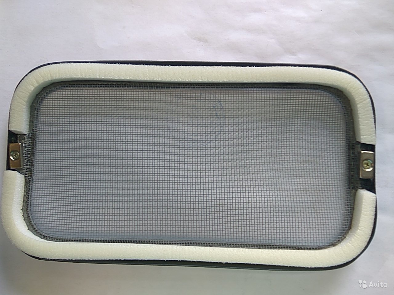

Делать было все равно нечего, поэтому решил посмотреть, как организован забор воздуха. Жабо держится всего на 2 пистонах, за ним очередное царство экономии — тут не помешала бы сетка, которая бы удерживала крупный мусор, ведь фильтр у нас стоит до вентилятора отопителя, а одиноко лежащий провод на омыватель несмотря на какое-то отверстие от перетирания защищен просто плевком изоленты.
Умельцы уже организовали выпуск сеток, у кого такая стоит отпишите плз по впечатлениям. Держится на магнитах. Фото с Авито:

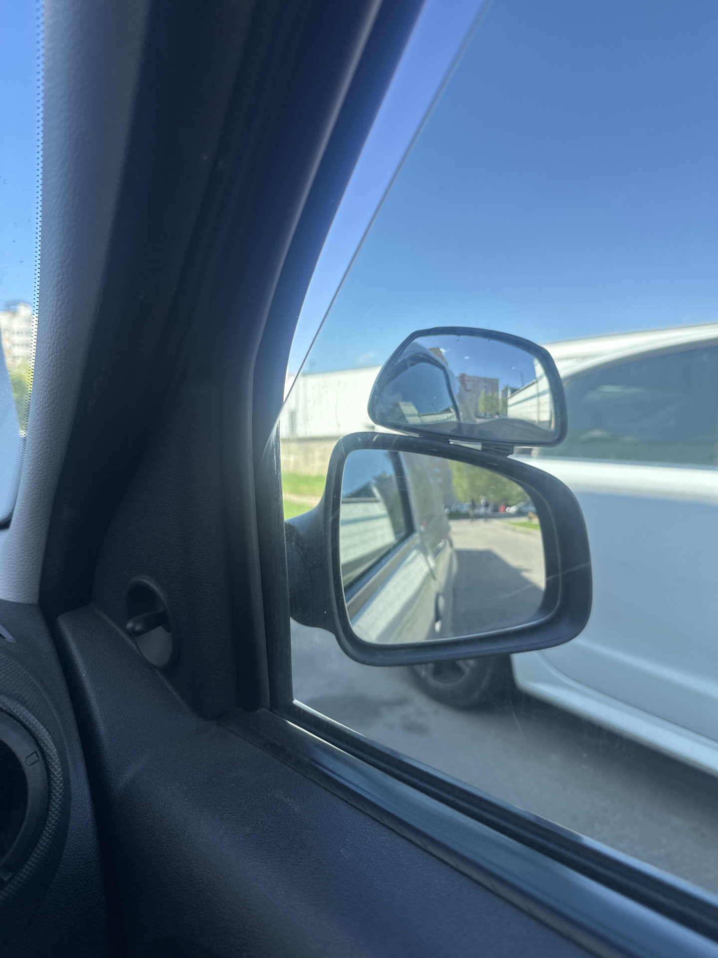

Когда хочется большего комфорта, все-таки посматриваю по сторонам. Особенно напрягает мертвая зона зеркал. Ну не годятся они фургону! Быстрые перестроения ему противопоказаны. За эту неделю поизучал такие авто как:

Для мёртвой зоны таки рекомендую:
www.drive2.ru/l/526950019656319971/
Выглядит так себе )
Ну не знаю. По мне, как будто так и задумано.
Лично по мне так задумано — это нормальные большие зеркала с завода. А не эта хрень французская, которая в целях экономии перекочевала совсем не с фургона. Вот ВАЗ например для своих фургонов выпустил в свое время зеркала 2114, которые начали и на другие Самары ставить, а тут штатного решения нет.

Раздельный фильтр как раз таки г… его потом замучаешься выковыривать оттуда, язычок рвётся и капец (может мне такой попался). По поводу аналогов для себя решил двухсотрублевый фильтр купить и менять раз в сезон
Как раз в этом году поставил фильтрон с отдельным от крышки фильтром, он угольный и запахи хорошо убирает
мне зеркала с асферикой от мертвых помогли
По обзорности — может камер поставить? Есть такие решения. Включаешь поворотник — на магнитолу выводится картинка с соответствующей стороны.
Ему бы просто нормальные зеркала )
