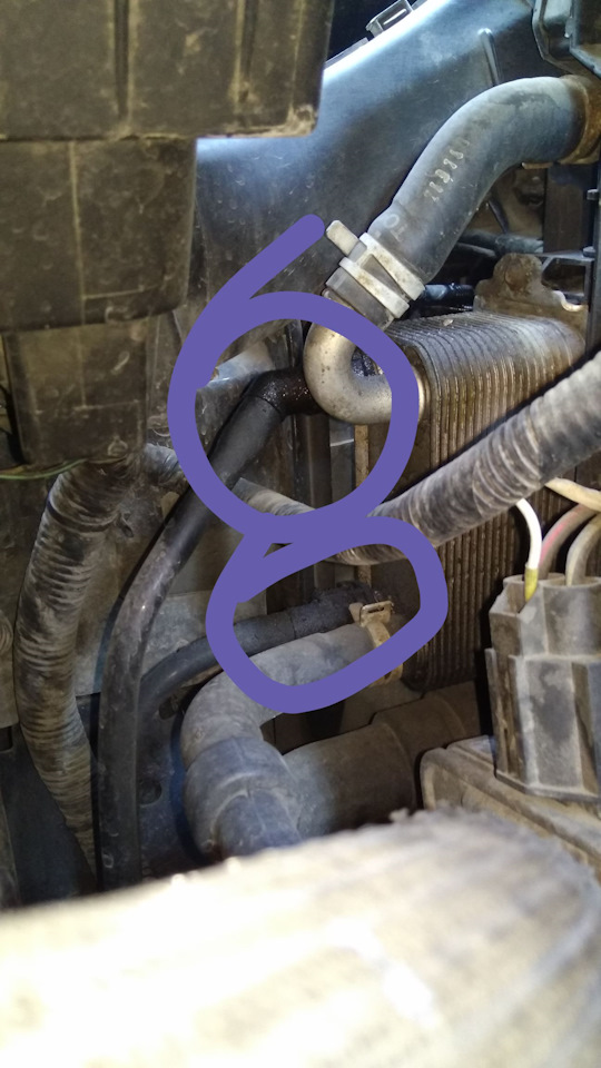

Обнаружил я что засопливили быстросъемы на теплообменнике. Верхний нештатный, идущий на дополнительный радиатор АКПП, подтекал немного, нижний штатный, идущий к АКПП, значительно сильнее. Почитав бортжурналы решил заменить теплообменник и нижний патрубок, а в быстросъеме верхнего патрубка заменить уплотнительные колечки.

Процедура замены довольно простая:
1. слить антифриз, т.к. новый антифриз был залит совсем недавно, тоего слили в чистую емкость
2. от теплообменника отсоединить два резиновых шланга охлаждения, фиксируемых зажимами
3. отсоединить два быстросъема шланга АКПП
4. от термостата коробки отсоединить быстросъем шланга АКПП
5. открутить один болт и снять теплообменник
Сборка в обратной последовательности.

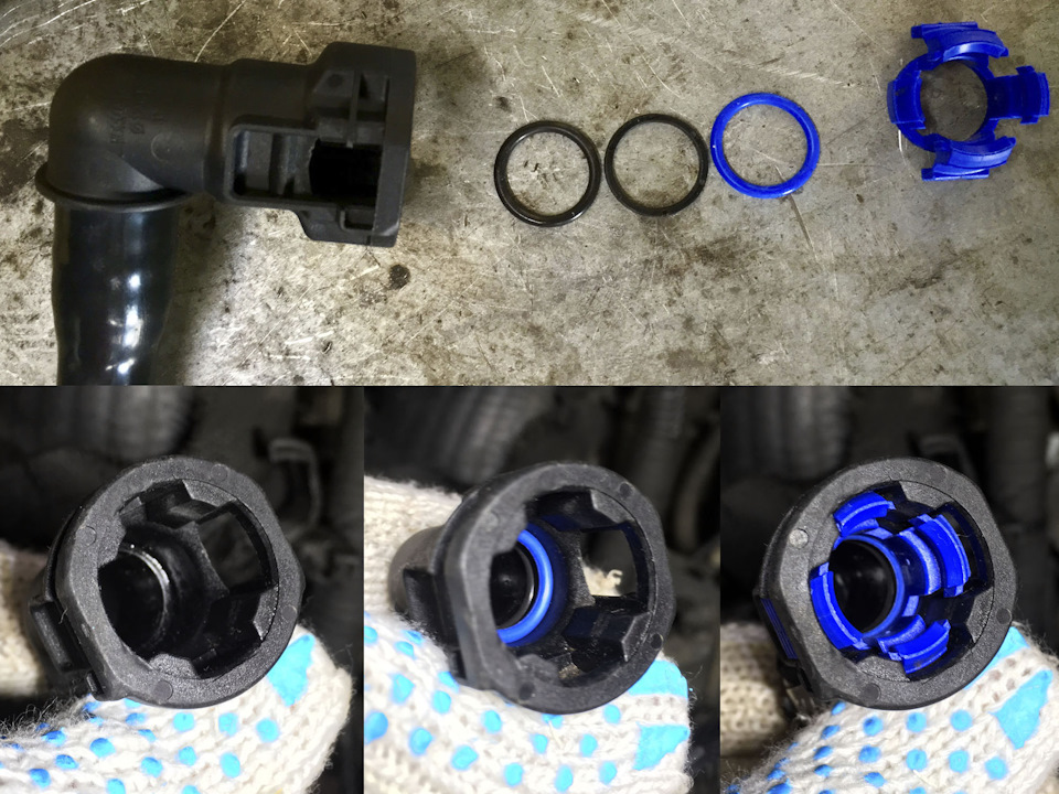

Пока мастер снимал теплообменник я разобрал быстросъем и вытащил 3 колечка: внешнее синее, вероятно из мягкого маслостойкого резиноподобного материала, центральное черное жесткое пластиковое, внутреннее черное из того же материала, что и синее.
Ведущий на допрадиатор АКПП верхний шланг у меня из резины, что позволило его для удобства изгибать. Мастер его основательно промыл очистителем и продул, а я уже заменил колечки.

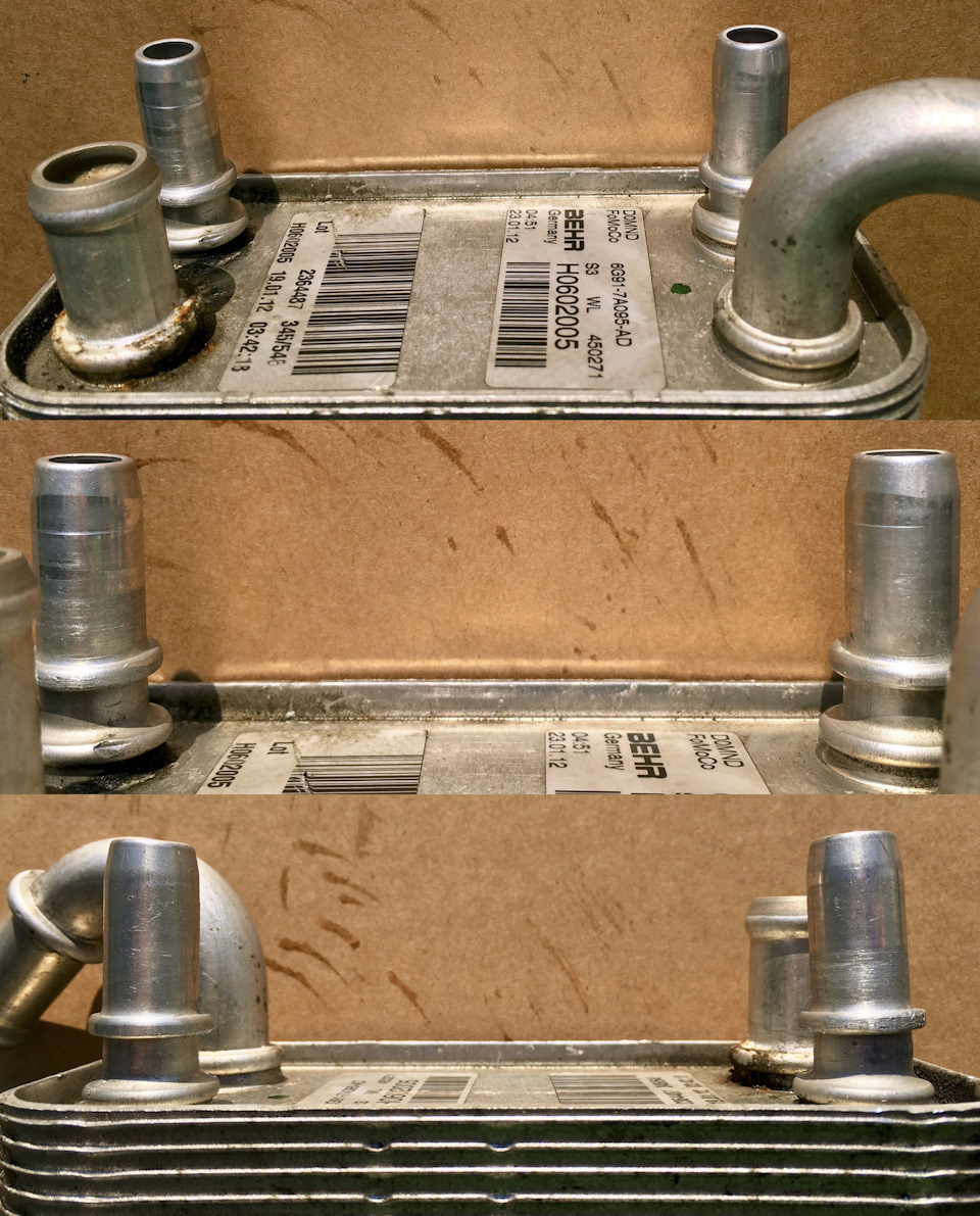

Отсоединить даже за столом нижний патрубок от теплообменника мне не хватило терпения, забившийся грязью быстросъем не поддавался и в ход пошли кусачки.
Очистив отводы теплообменника стала понятна причина подтекания — на алюминиевых трубках проточились глубокие бороздки.
Через тысячу километров проверил соединения — все сухо.

Я посмотрел фото старого охладителя. Он почти 100 т км прошел я понимаю. и по-моему на буртиках штуцеров под быстросъемы нет такого уж огромного износа. А был ли смысл вообще менять, в чем опасность?
Нижний быстросъем у меня бы не сорвало — он так прикипел, что целым не отсоединился. Верхний снялся с минимальными усилиями и при стечении обстоятельств мог соскочить.

Износ. Просто механический износ упорных поясков штуцеров. Ну, и забивается продуктами износа и корродирует внутри, может уже потечь. А гликоль и вода — смерть фрикционам.

себе брал с али и сравнивал со старым оригинальным быстрсъемом — у алишного жестче уплотнительное кольцо.
потом нашел на авито — материал кольца как в оригинале — в итоге их и поставил.
www.avito.ru/moskva/zapch…ystrosem_norma_2099753607
сам пластик корпуса PA12-GF50 судя по опыту на алишних как в оригинале, а вот уплотнительные кольца у оригинальной нормы похоже от другого производителя

А просто замена уплотнительных резинок на быстросъемах не решила бы проблему? У меня нижний быстросъем на теплообменнике тоже потеет, хочу попробовать поменять резинки.
Если менять все самому, то можно вместо патрубка только колечки с фиксатором заменить, больше изнашиваться там нечему. Но надо быть готовым к тому, что закисший быстросъем долго вымачивать придется. А если он с АКПП не снимется — повозиться придется.
Был не давно пост с номерами уплотнений (колец) для быстросъемов
Фото ремкомплекта видел, но в продаже не нашёл.
У меня в бж типоразмер колец. Они стандартные. Материал — витон. У меня есть в запасе
