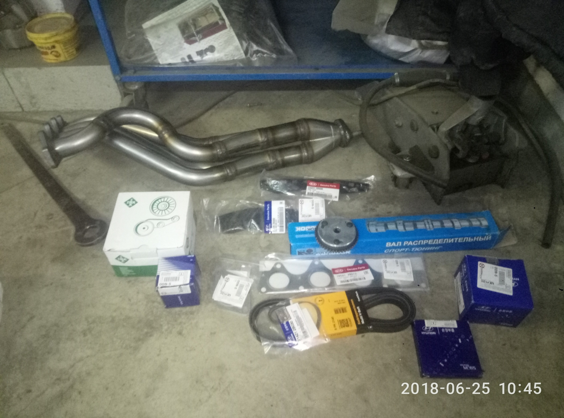

Вобщем как на всех рио и солярис ах есть посторонний шум в моторе, я решил что это цепь, 80000 пробега подумал, растянулась.

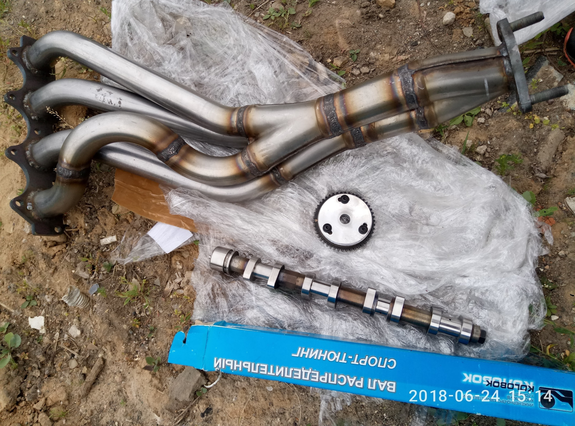

Ну думаю раз цепь менять то можно и вал кинуть с шестеренка разрезной для лучшей динамики.

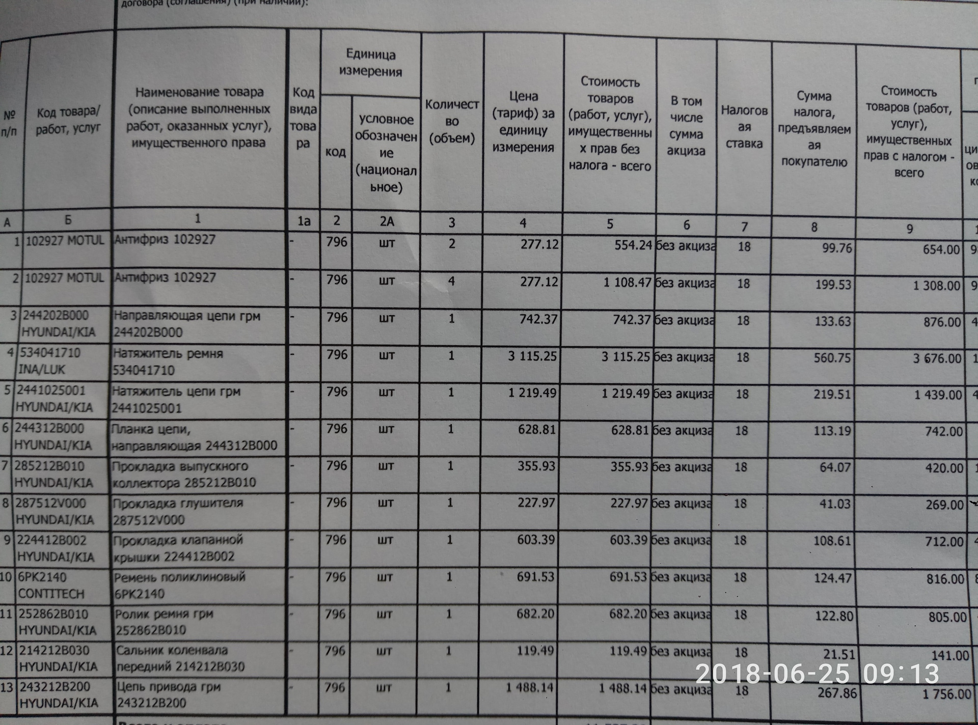

Купил все натяжители успокоители, цепь, ролики и тд.

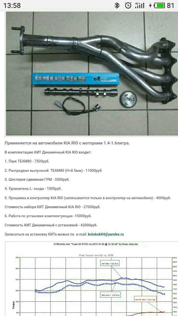

Распред 11000р
Шестерня 3500
С Нуждиным сразу не заладилось, он прислал все кроме провода на лямбду(написал ему, и касарь он за провод вернул)

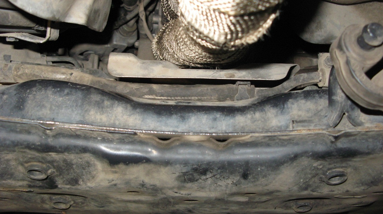

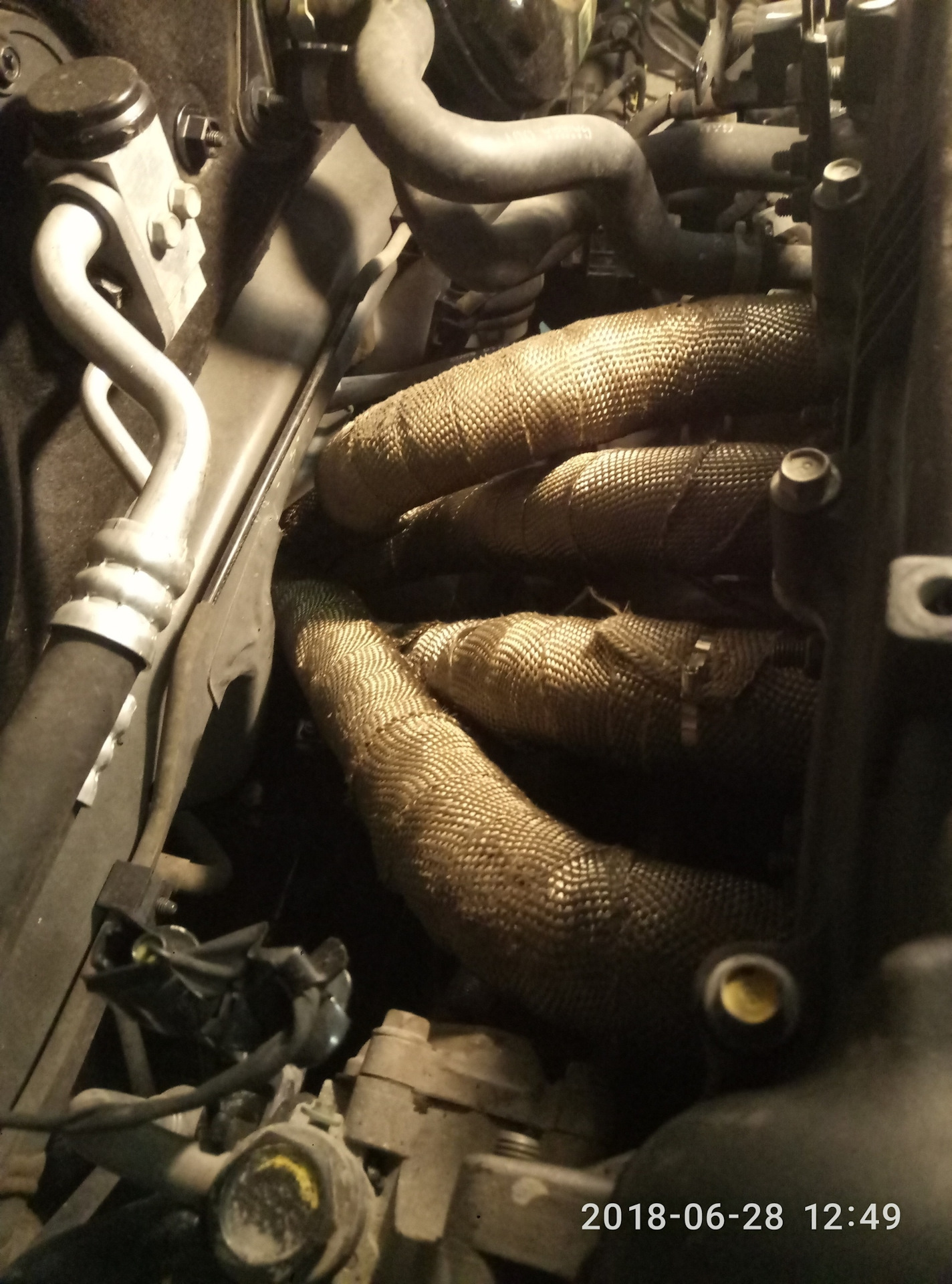

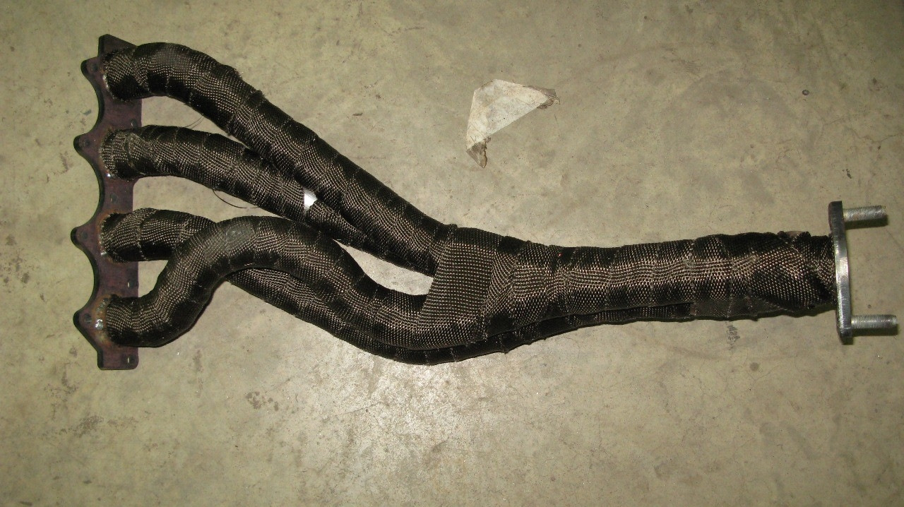

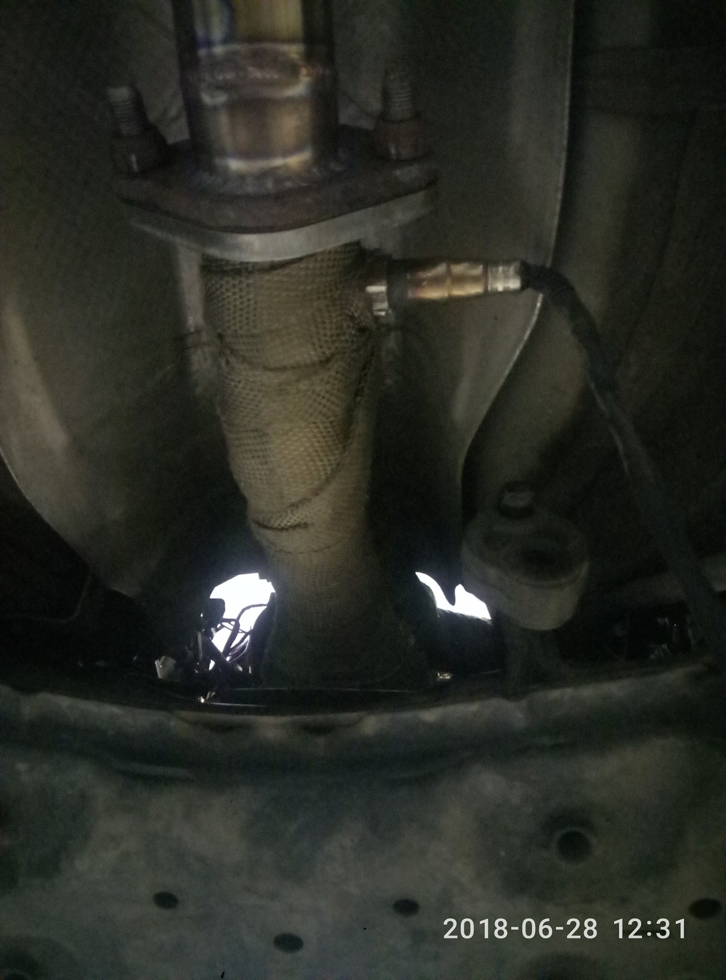

Начали с выхлопа
по другому его туда не впихнуть
С выпуском все
Паук 8000р

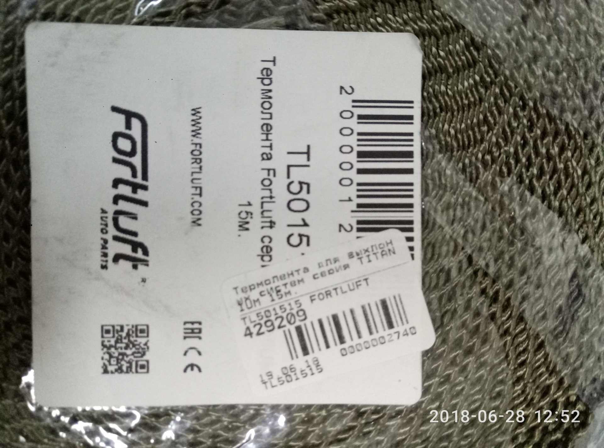

Обмотка с установкой+гофра и лента все 10000р

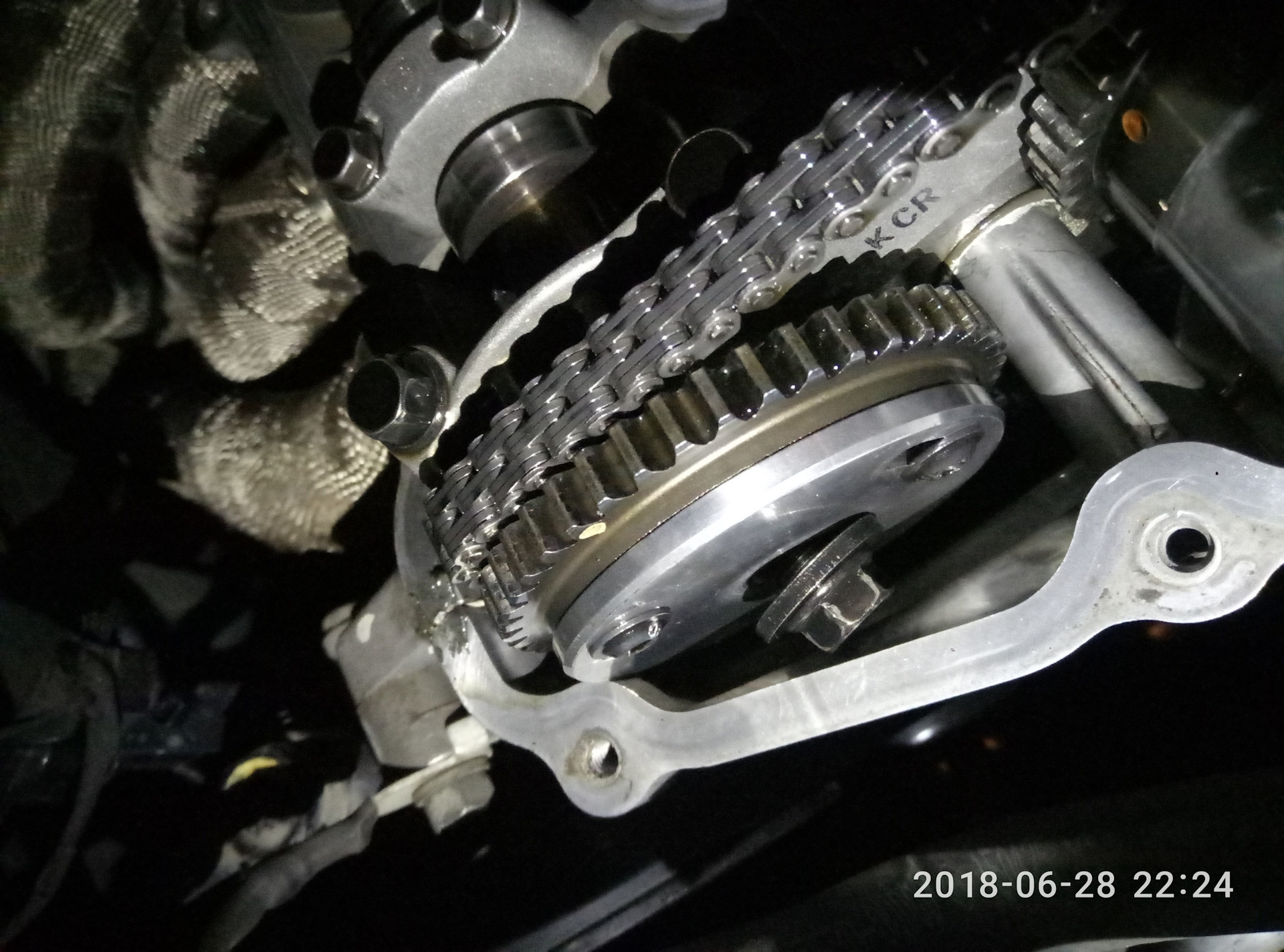

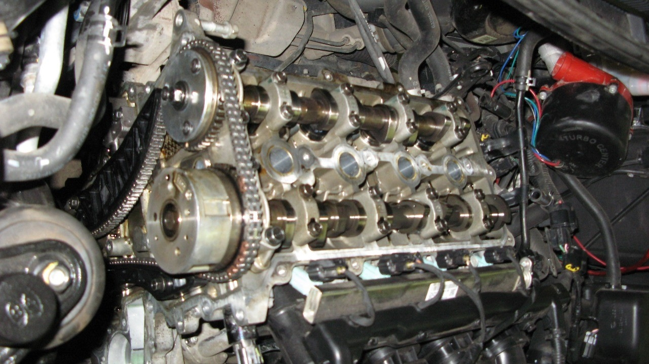

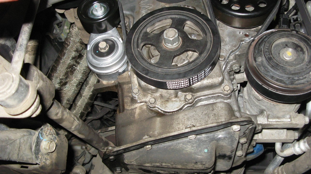

Дальше начали смотреть цепь.
После покупки всей лабуды я узнал что цепь меняется на 170000 пробега(
Решили проверить, проверили, на 1 метку ушла цепь, значит растянута.
Ну менять так менять, все равно все куплено и темболее со снятием цепи проще снимать вал(там натяжитель отстреливает и все равно снимать Пер крышку)
Разрезную настроили на 0.6мм от вмт. Специальным прибором, стоимость регулировки 4000р

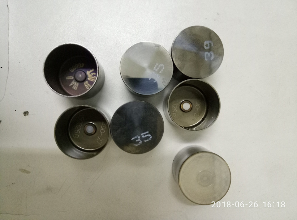

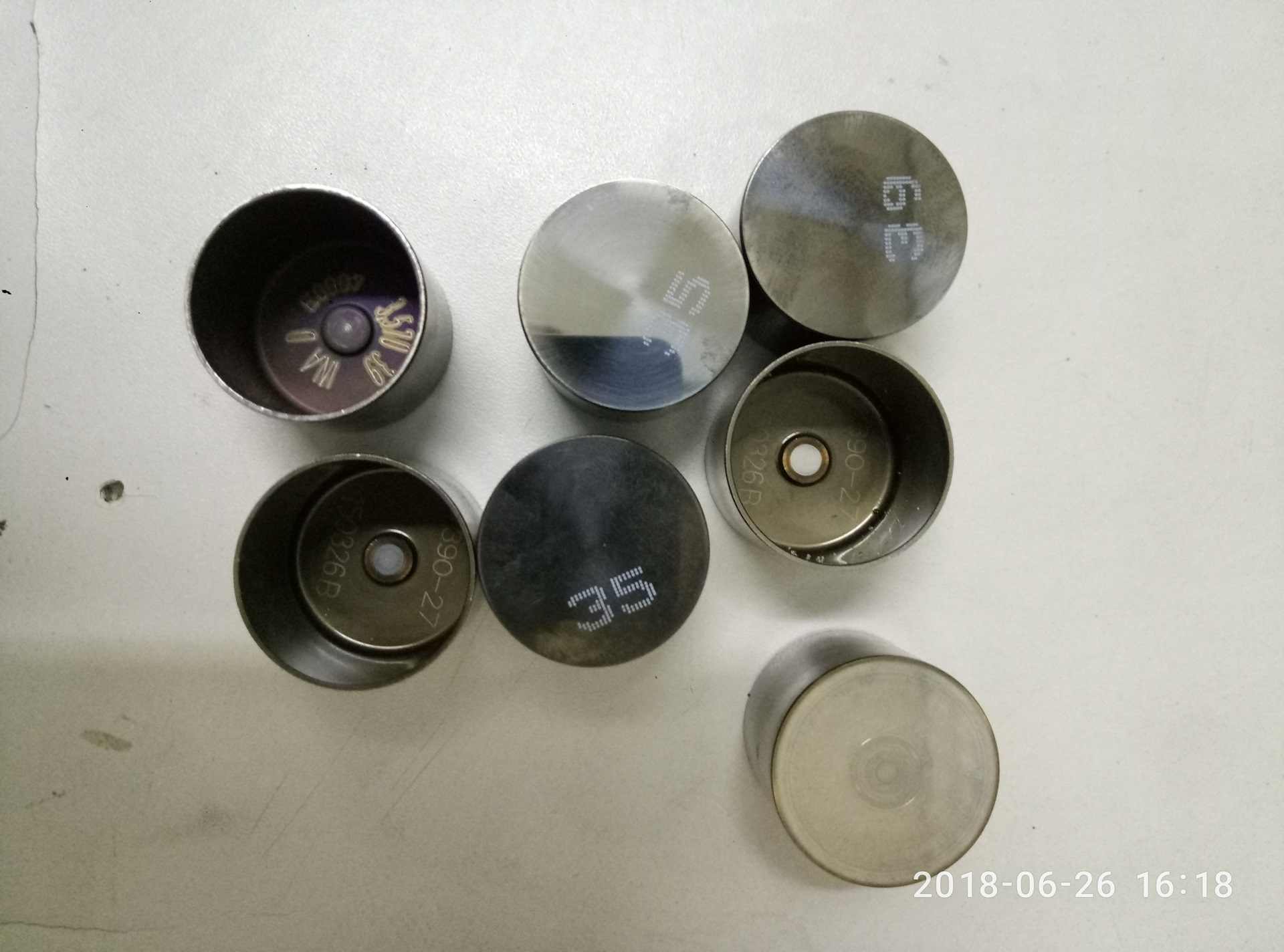

Ну и сразу наткнулись на ещё 1 западню! Регулировка клапанов.
Вал другой зазоры другие.
Разрешённые допуски от 0.1 до 0.3 мм
И не все так просто. Чтоб вытащить стакан нужно снять распредвал естественно и цепь скинуть)
Вобщем замерили, 3 стакана с большим зазором.
Нашёл по 1300р поехал купил,
Огромное спасибо другу который дал машину!
Купил 3 шт это 3900р
Замена всего обошлась в 15000р

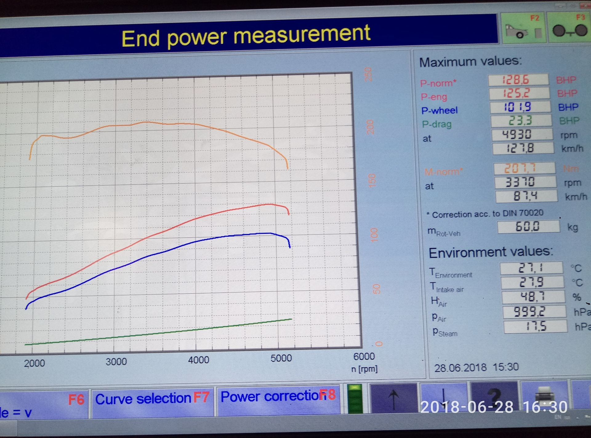

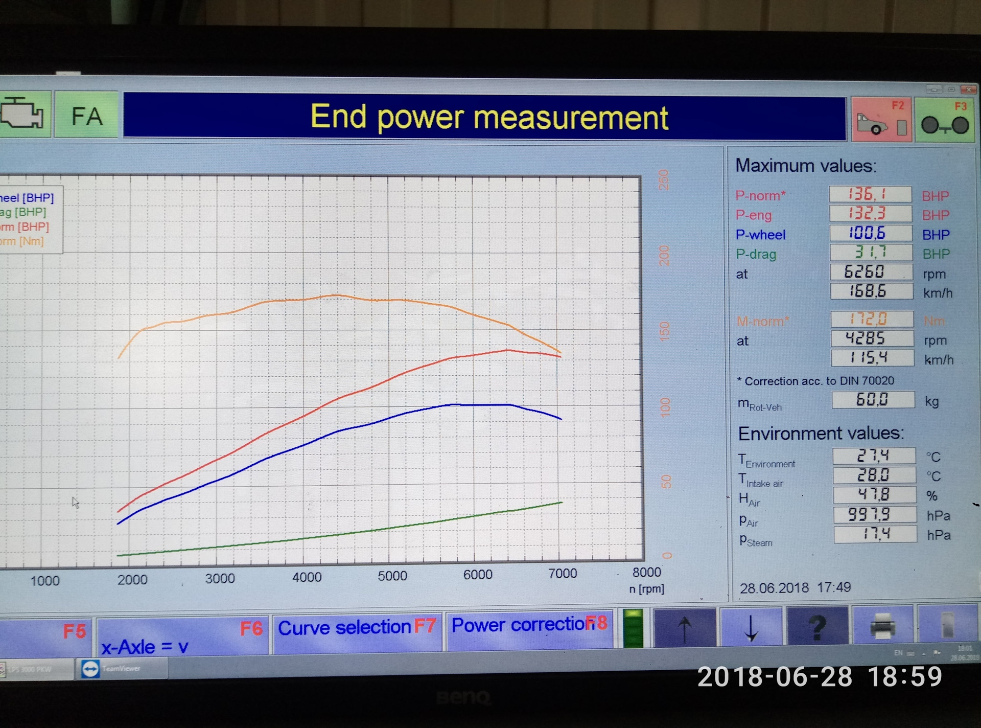

Все собрали, завели и сразу на диностенд)
Но это оказалось что так нельзя)
Настройка длилась часа 3-4
Стоила 20000р
Тачка тащила как зверьюга с низов подхватил был мощный, не был, а и есть)))

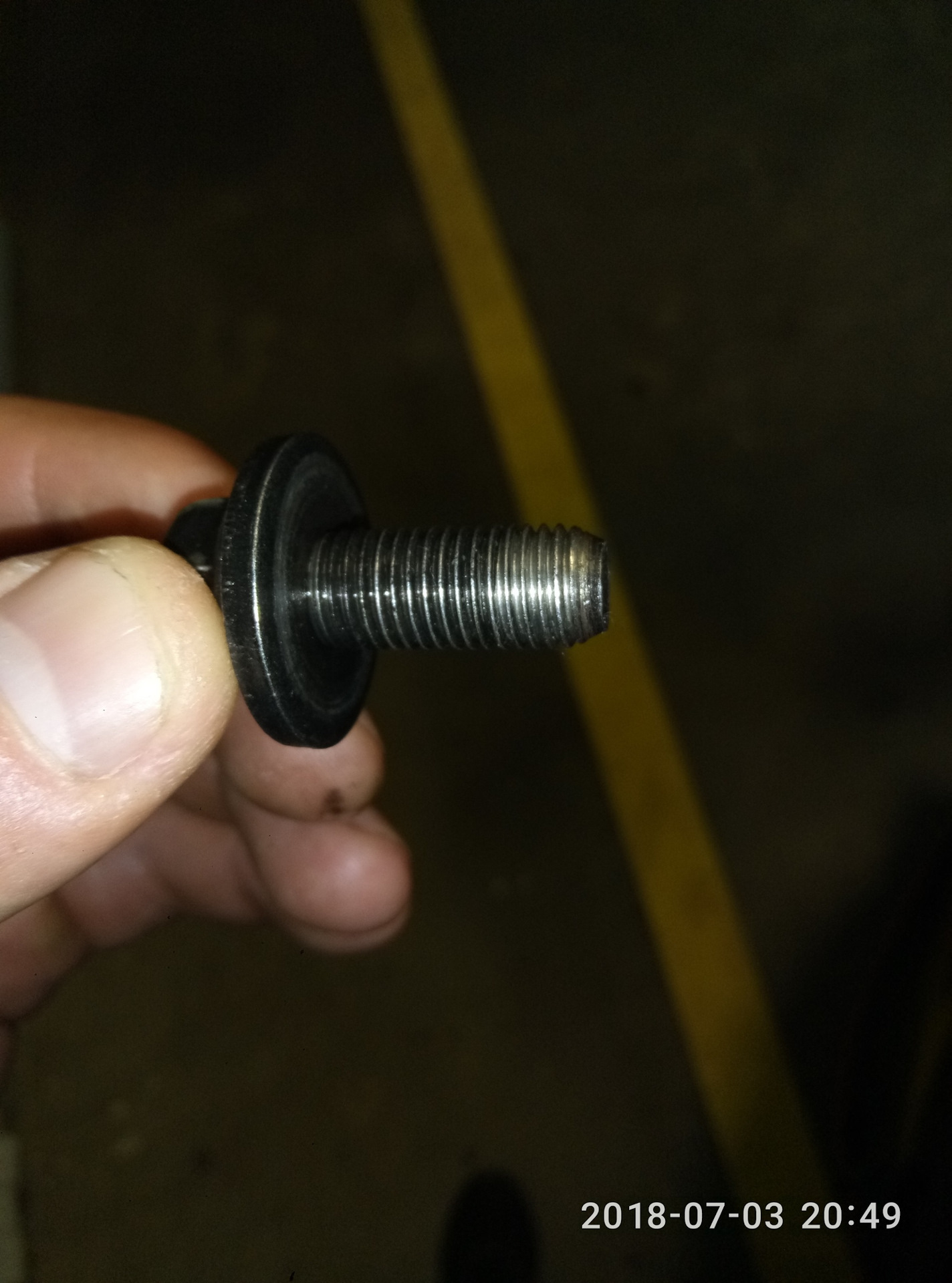

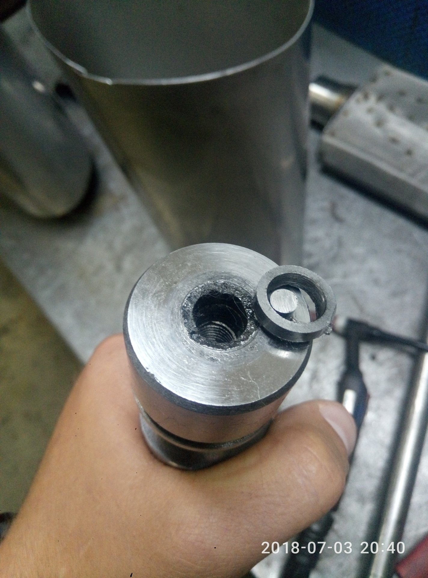

Ну в общем проехал я не много, около 70-100км грохот был все чаще и громче. В итоге машина встала.
Всю дорогу я искал виноватого ))
Обвинял Ярослава в том что он не закрутил болт, тот говорил что лично динамометром его затягивал)
Что вырвало резьбу шестерни распредвала
Оказалось что разрезная толще и болт был вкручен не на 12 витков как положено, а всего на 6.

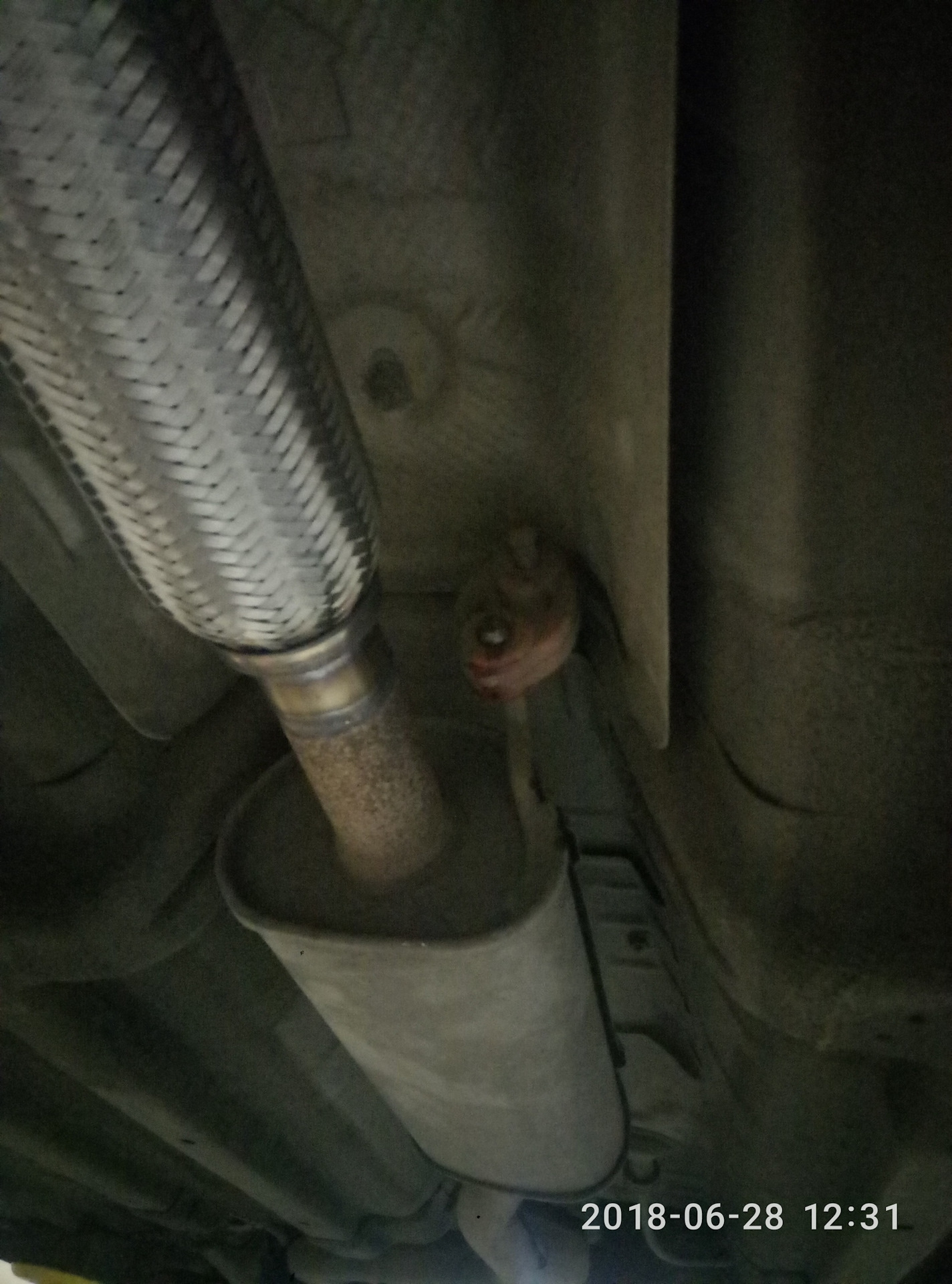

А зачем выпускной в термо закатал? Это на турбо имеет смысл, чтоб до турбины горячий воздух доходил, а на атмо зачем?
Ну чем больше температура коллектора тем легче выхлоп у выходить+под капотом не такая жара.
так наоборот, если выпуск холодный, давление там меньше, вентиляция лучше
Красивее, тише, и прохладнее под капотом))
Ну красивее да, может.

Много ездил с грохотом, вот и получилось что получилось. А вот с болтом косяк, не досмотрели мастера…
Мастера не причём, в комплект к шестеренке которая толще производитель "Нуждин" должен был положить болт или предупредить хотя-бы!
Тут согласен. Но мастера должны были обратить внимание, они же не только руки и инструменты, но и думают (иногда и не все) что куда вкручивают)
Да тут 50/50 вины)) все отнекиваются, одни говорят если бы мы производили или ставили свое то гарантийное переделали бы, другой кричит что делалось не у меня так что перетянули или ещё чего)

А зачем разрезная шестерня? Я так понял на впуск? Там вроде как фазовращатель стоит… Звиняюсь, разглядел. Выпуск(без фазовращателя)
На выпуск, раскажу вечером)
Ага, разглядел. Спасибо

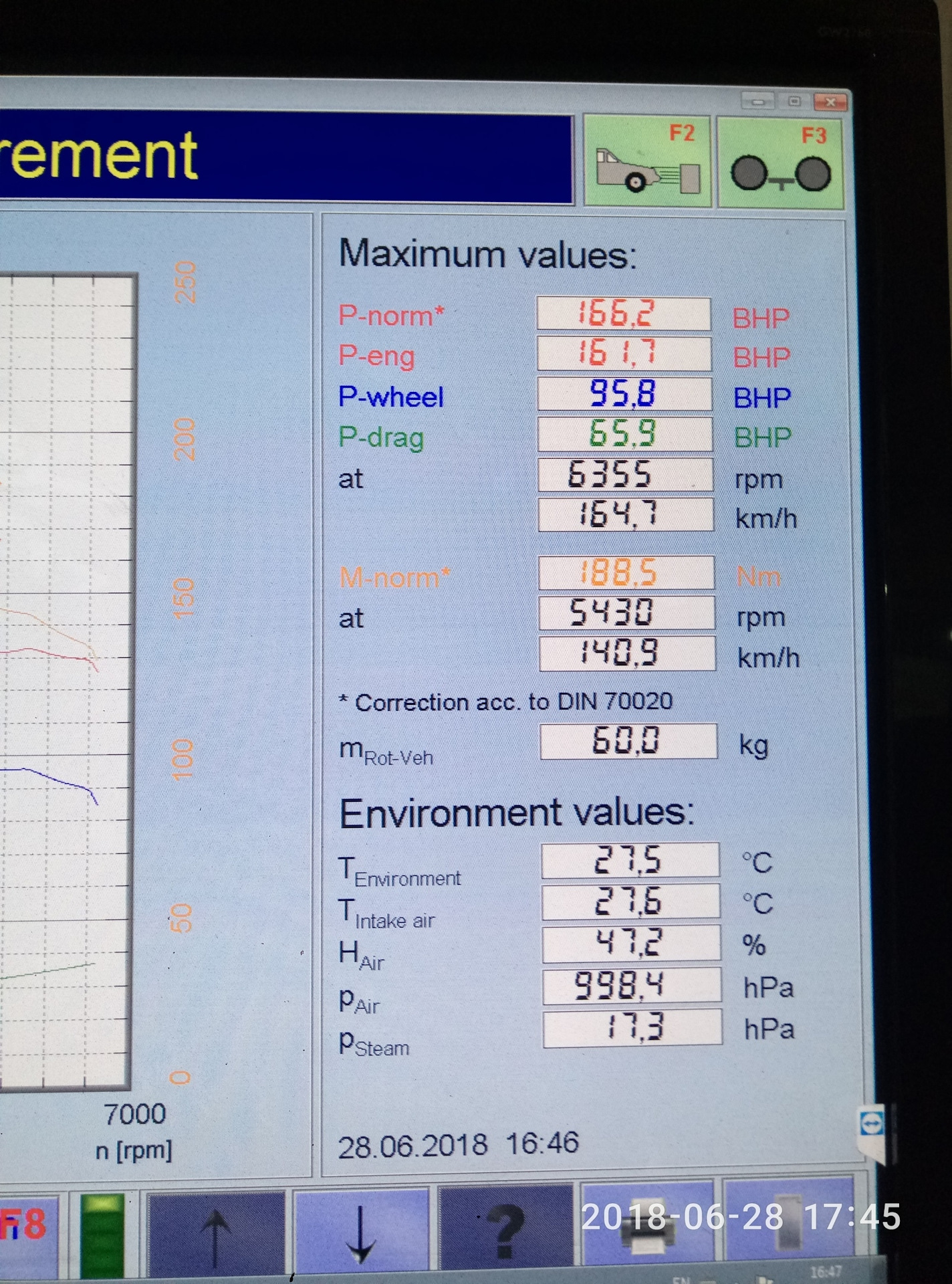

Расскажи реально про второй замер. Откуда там такие красивые цифры были то
Это чисто стенд показал без подключения обд, по-моему он крутил на 3й передачи, а забита 4ая была в настройке.ну вобщем это неправильные цыфры сказал Володя))
Теперь все ясно! Спасибо!
Расскажи про второй замер. Что там не так?
Ну там он по-моему обд не подключал это чисто стенд показал)чуть выше полный ответ)
что за сайтЮ на мою нет таких пауков?
kolobok80.ru
Там только на тазы и Рио)
Ну допустим мне в u-power объявили 20тр за паук на заказ, при этом он будет расщитан по длине, и будет сил на 10 больше чем чем у Нуждиновского (но соединение штатное уже не подойдёт, , его нужно делать длине) и нержавейка будет которая не магнитится как у Нуждина (дешманская нержавейка)
Посмотри Стингер может они клепают.
Ничего не дают эти жуки-пауки, проверенно.
Зря ты так, мотору дышать легче, паук +банка дают нормально! Проверенно 😉
www.drive2.ru/l/506087611152991121/ Почитай, сравнивали, заезжали. После того я еще выбил катализатор, оставил просто пустую банку, в пятницу катанемся, сравним.

А какой прибавки в мощности ждёте?
Ждал сил 150) после того как показало 166 на 200крутящего, я уже визжял от радости) но увы 136 л.с.на 172 крутящего
С 2000об уже выдает 150 крутящего💪
