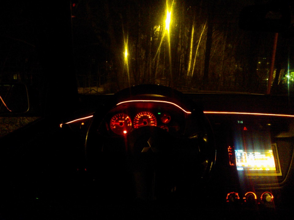

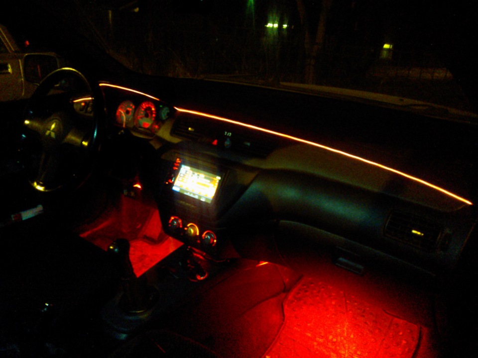

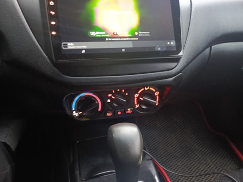

Ну, собственно вот! Неоновый шнур)
Заказал, пришло даже качественнее чем на картинке. Блок выглядит солиднее и уже с разъемом в прикуриватель. Взял 2м. шнура. Правда свет не совсем красный, а скорее крабово-розоватый, но приятный. подстроил под него цвет магнитолы, стало интересно)
Помучился с соединением, шнур диаметром 1,4 мм! с центральной жилой и тонкими проводками по периметру (тип ТВ антенны). Центральный проводок жесткий, с ним ОК, а вот по периметру как волосинки), главное терпение.
Сейчас думаю как изменить способ крепления (пока закрепил на самодельные прозрачные скобки)

Классно получилось! Вот только как это днем выглядит?
Днем он ближе к оранжевому и тоже слегка светится. Выглядит как тонкая оранжевая окантовка.

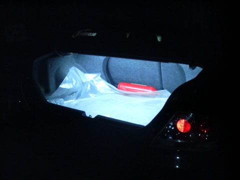

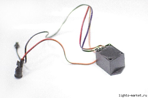

Тоже так сделал, только белым неоном и в дверные карты еще. Блок тоже свистит, как старый телевизор. Иногда сильно на это внимание обращаешь, а иногда нет. Весной думаю переставить его куда-нибудь в багажник, а в салоне кнопку оставить, на включение/выключение.

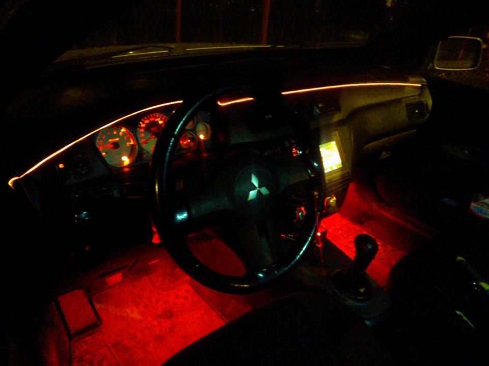

Посмотрел, клево! А чем к панели крепил если не секрет?
Все очень аккуратно клеил на супер клей, потому что снимать это уже не планирую. Естественно, на каждом элементе припаял коннекторы, что бы в случае чего деталь можно было снять, ничего не отрывая. Что на карты припаял, что на вставки торпеды.
Супер клей не разъедает шнур или панель?
клей не то чтобы разъедает пластик, но бесследно его удалить не точно уже не получится. Поэтому если будешь клеить, то делай оооочень аккуратно :)

Привет, у тебя этот блок не свистит ( пишит ) ?
Есть немного, но под панелью не слышно)
