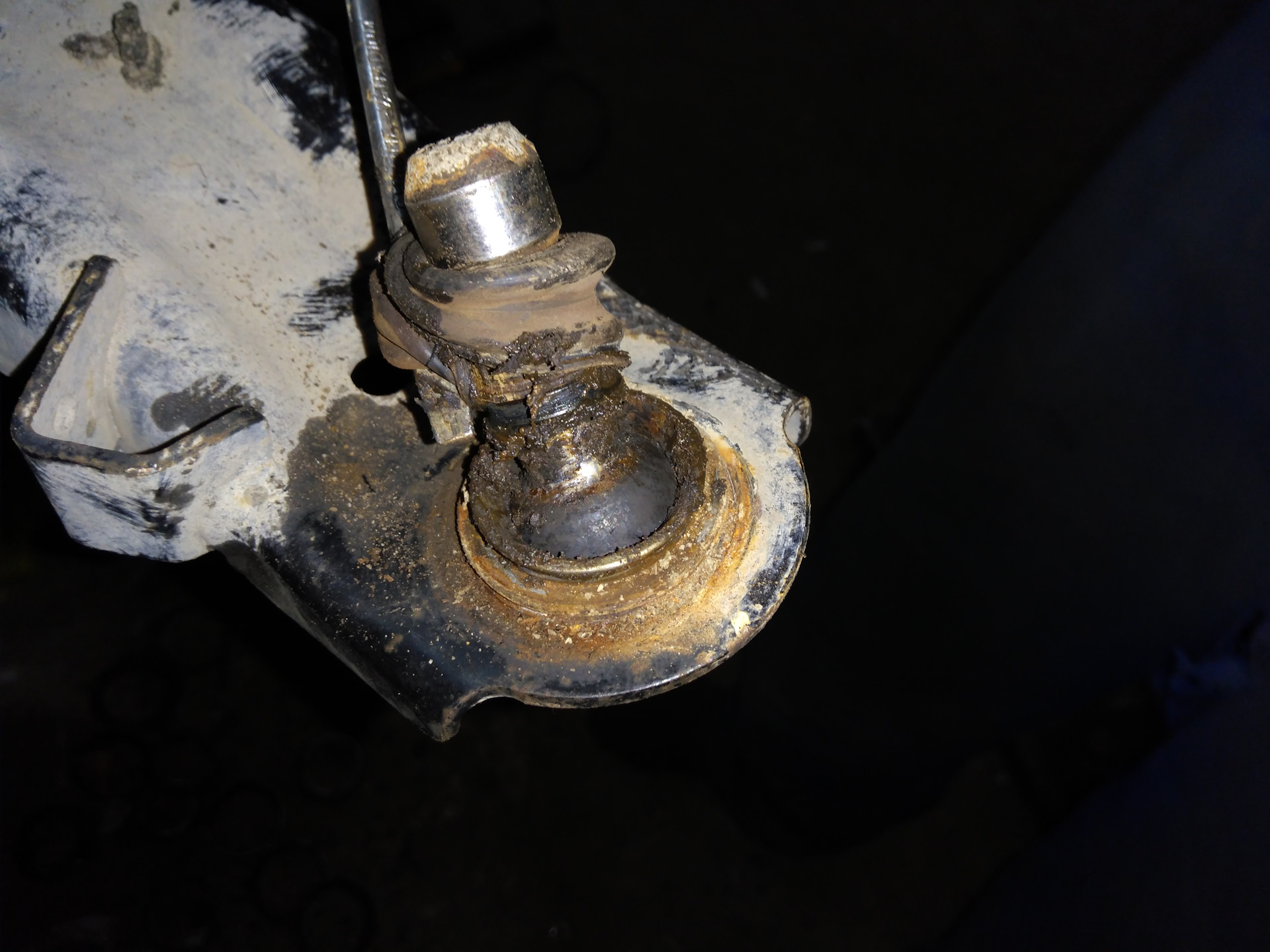

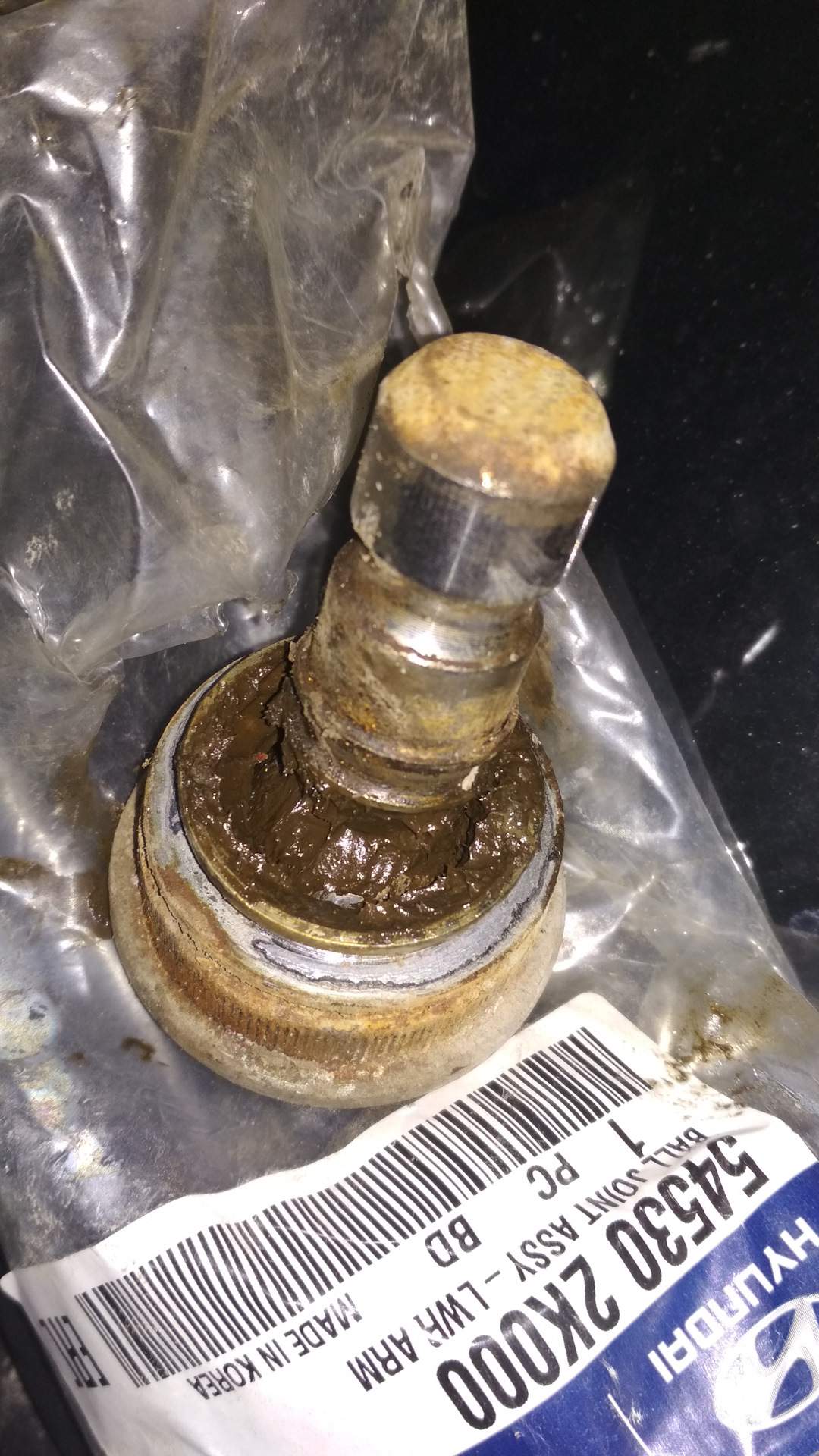

А вот "боец" дал о себе знать… Даже сразу ДВА. Начали скрипеть и постукивать шаровые опоры…
Я сперва расстроился ибо прошлая замена была ровно год назад на PARTS-MALL — PXCJB017S
www.drive2.ru/l/477801849894732423/
Хотя учитывая стоимость в 350 рублей — год службы в условиях наших дорог — всё равно достойный показатель!

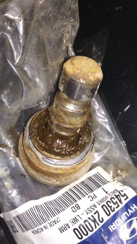

Но меня не покидала мысль "почему умерли сразу два шара?"
Начали разбирать… И стало всё ясно: Как я и думал — из-за долгих поездок по глубоким лужам, грязная вода попала внутрь шаровых опор. Вымыла всю смазку, добавила грязи и песочка… В общем всё по классике!

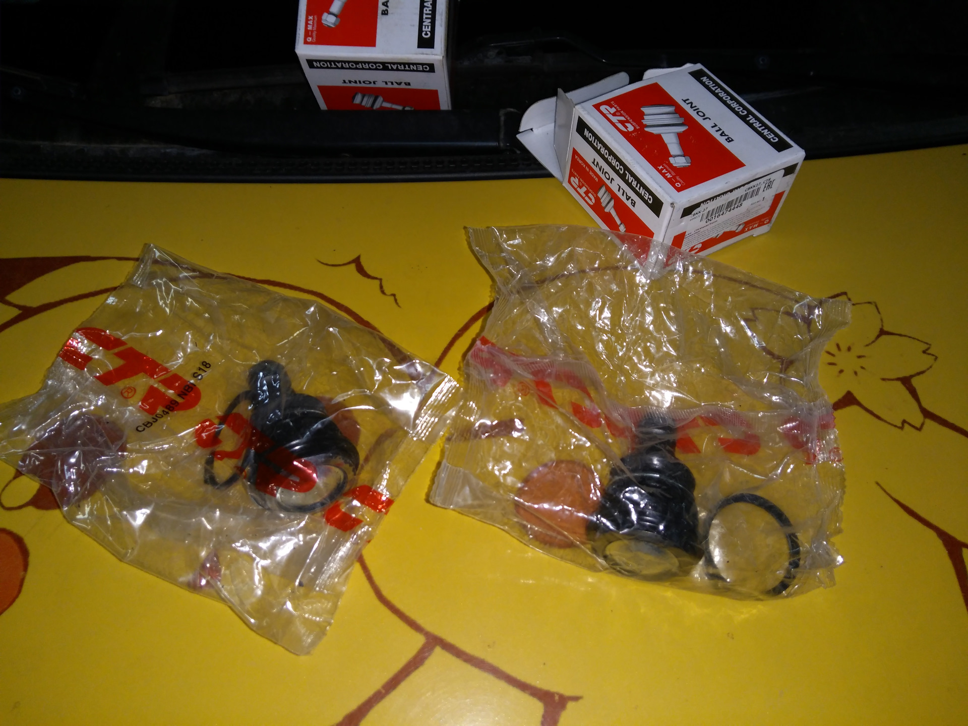

Вадим предложил CTR… Как раз в Волгограде (у поставщика кто ему возит детали) были две штуки в наличии и их привезут уже завтра…
Ну что ж… (подумал я) CTR ведь все нахваливают… CTR ведь отличный по качеству… CTR ведь не особо бьёт по карману… — будем брать CTR — CBKK-27
Меня удивило что размер коробок был разный. Хотя по принту, цвету и фактуре они были идентичны…
Может партия разная? Или еще какие варианты?

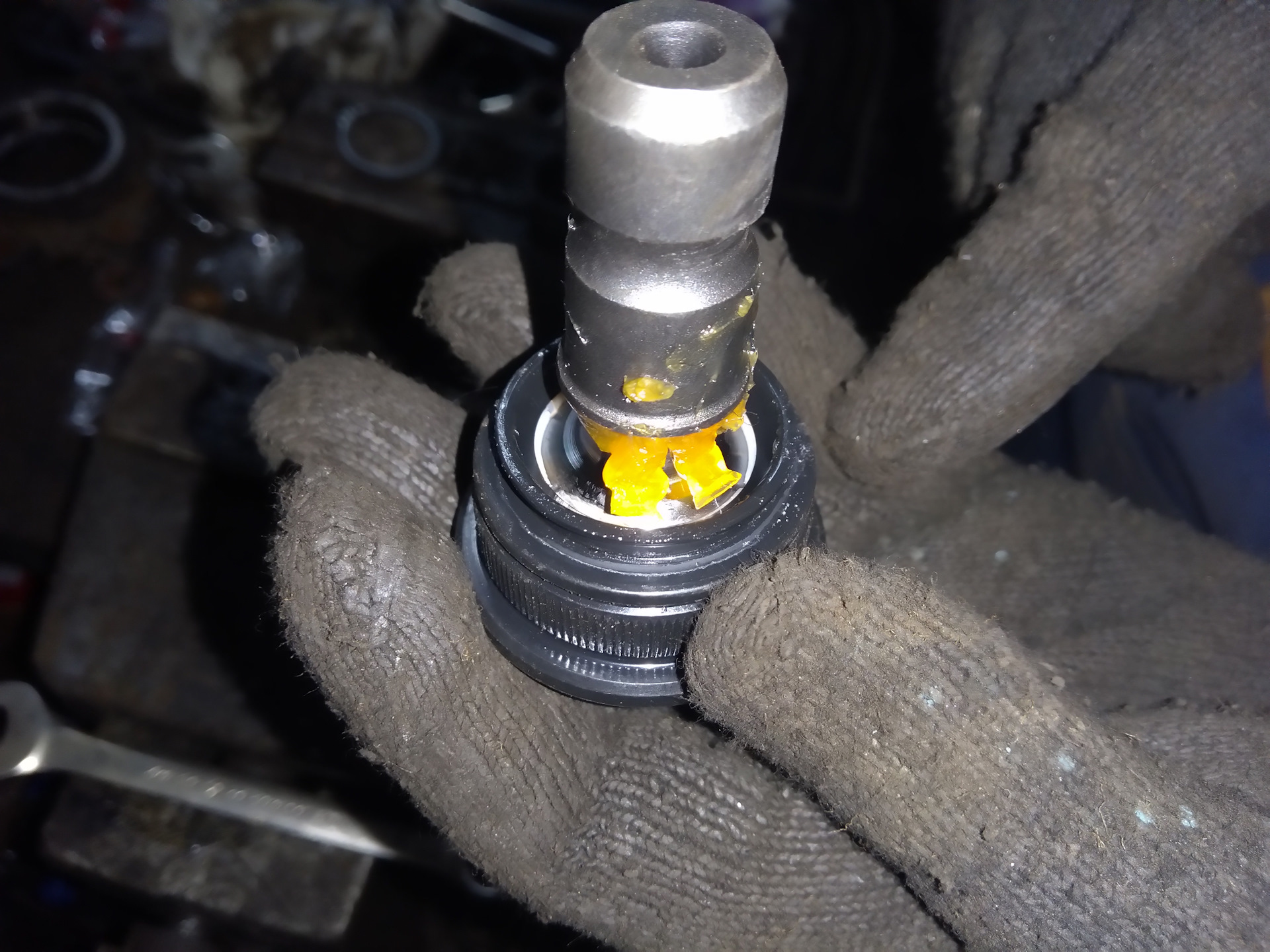

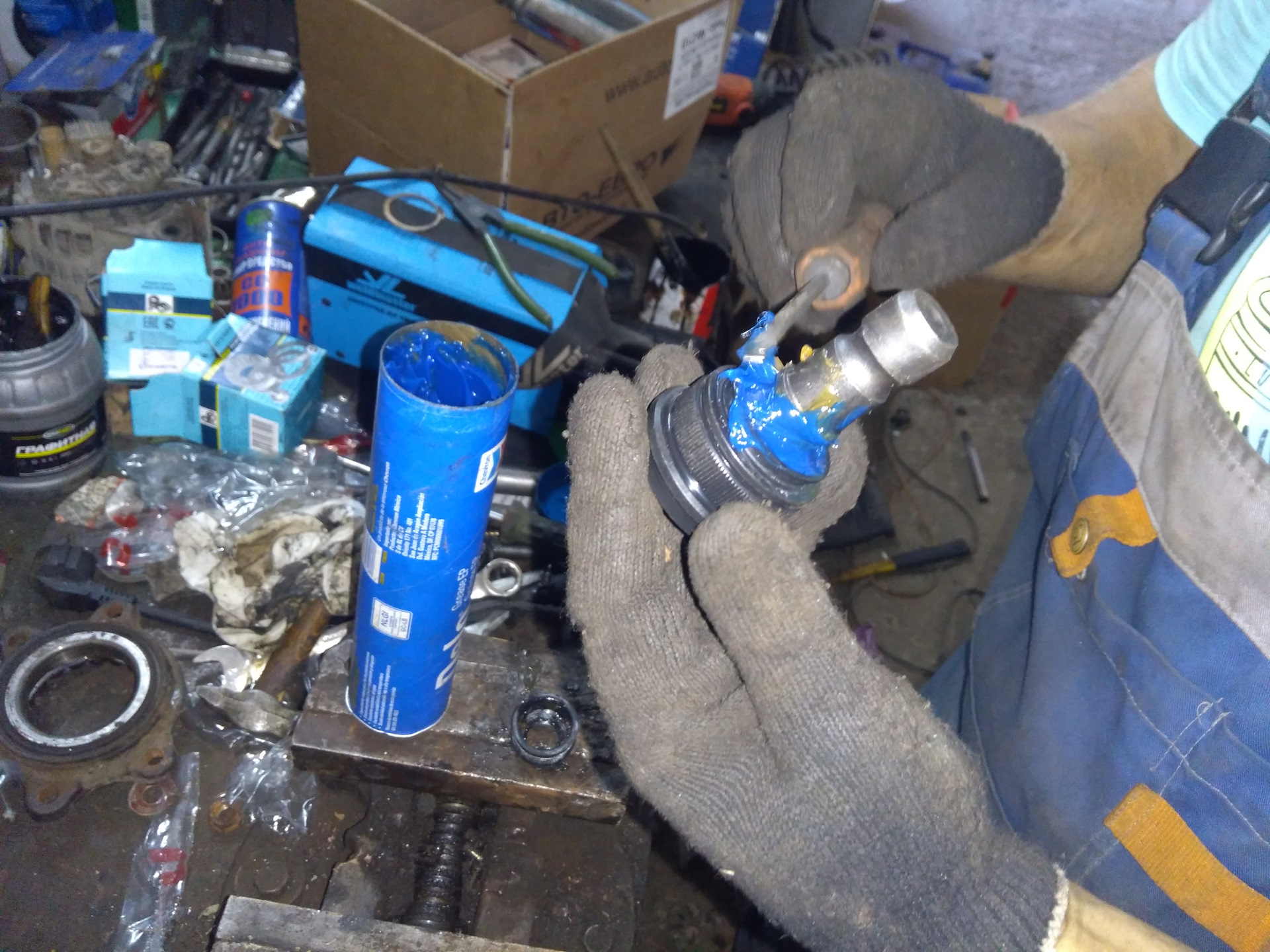

Перед установкой новых шаровых, попросил Вадима разобрать их. Посмотреть что же внутри у "хвалёной ЦТР"…
А внутри нас ждало разочарование… Ибо ЦТР как и многие другие производители начали экономить на смазке…
Вы меня простите, но вот это количество смазки (размером с горошину) явно будет недостаточно для долговечной работы подвески… Тем более что шаровая — это один из наиболее нагруженных узлов автомобиля…
В общем всё поменяно. Всё работает как надо. Пика и Ксюха довольны…

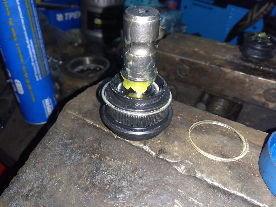

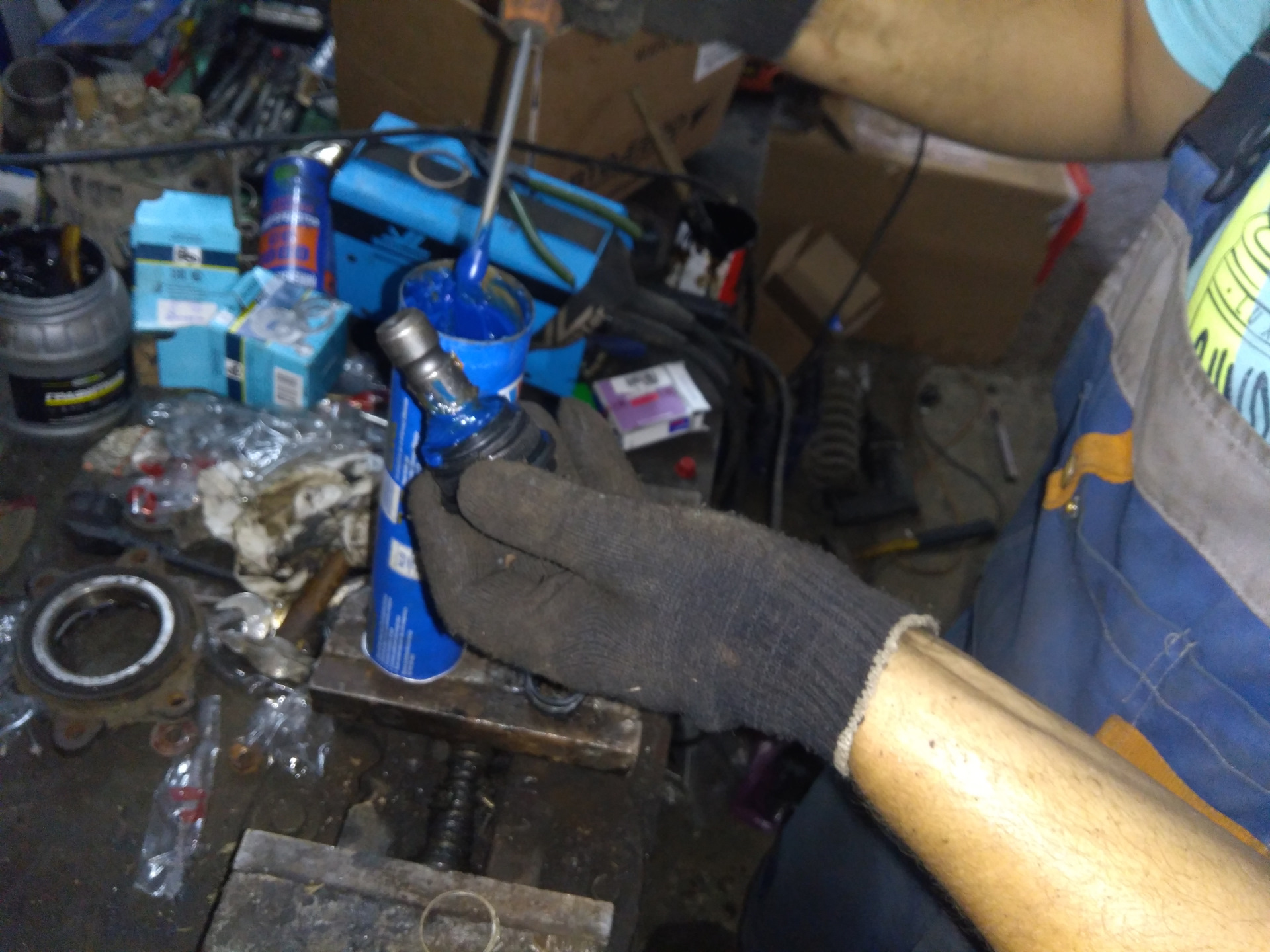

Что за смазку Вадим добавил?))
Ой… Чё то он говорил… Я забыл. Чё то с высокими температурами и нагрузками связано…
Вот и где такого Вадима искать то теперь?))
Фиг тебе! Он только мой :))

лучшая смазка для шарниров это шрб4 имхо www.drive2.ru/l/496648028950626852/
Тоже Sidem выбрал))
А вот ШРБ4 нет у меня((
