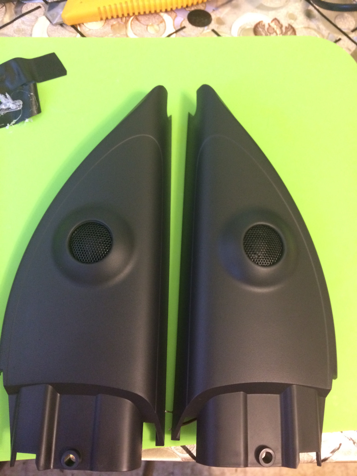

Речь конечно о твитерах в уголки трэндлайна :) Ну а почему бы и нет ? Затрат и времени на установку минимум, а эффект поразительный исходя из того на сколько это конечно возможно …

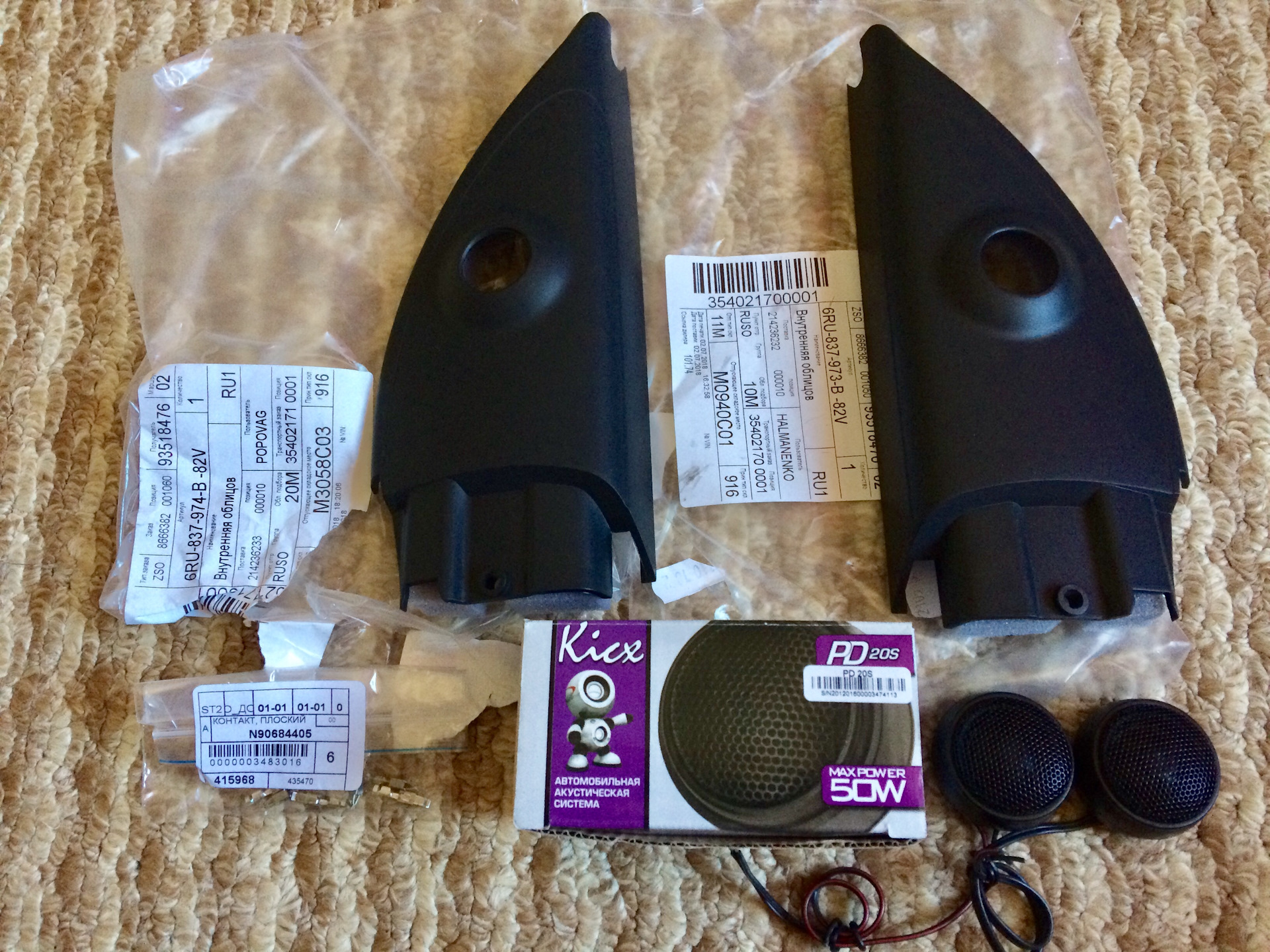

Что нам нужно…

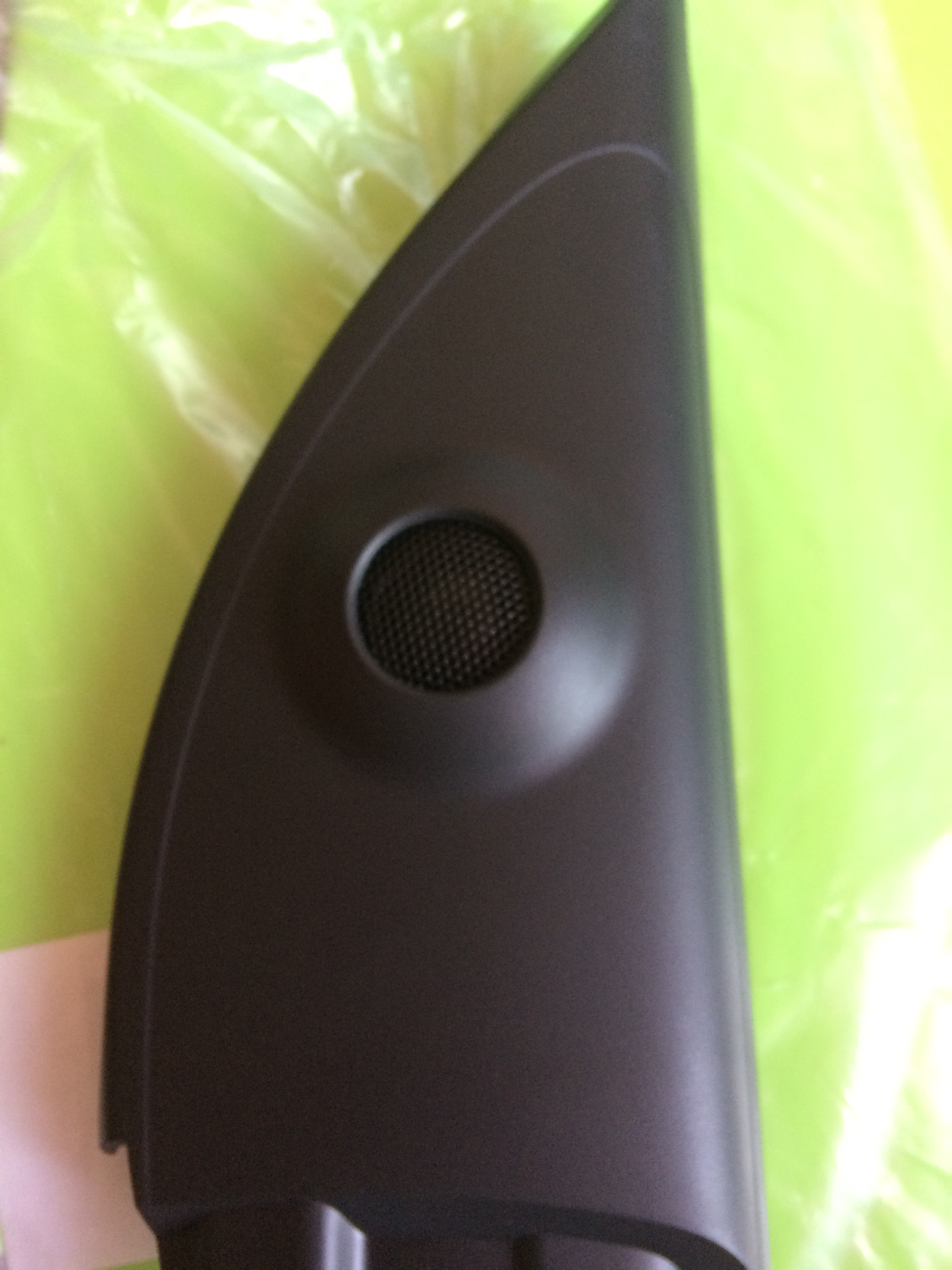

1.Накладки от Трэнда: Арт. 6RU837974B82V VAG и Арт. 6RU837973B82V VAG
Ценник около 300 р. за пару.
2.Элемент контактов проводов : N90684405 VAG 4 шт.
20 р. шт. = 80 р.
3. Провод акустический 2 метра, я брал сечение 0.7
4. Твитеры kicx pd 20s 500 р.

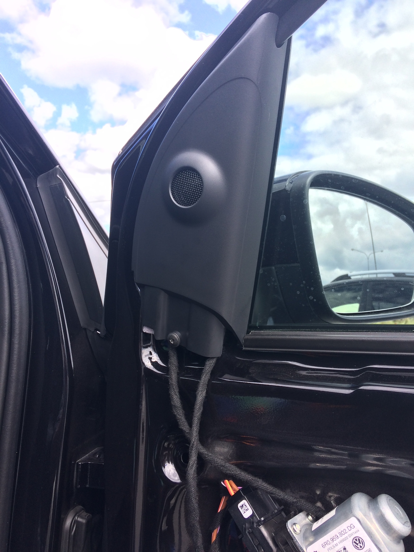

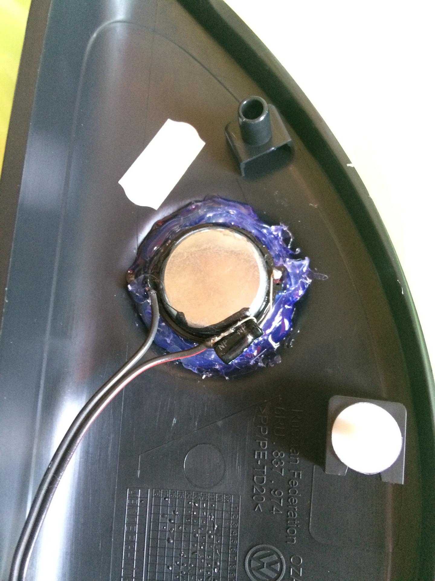

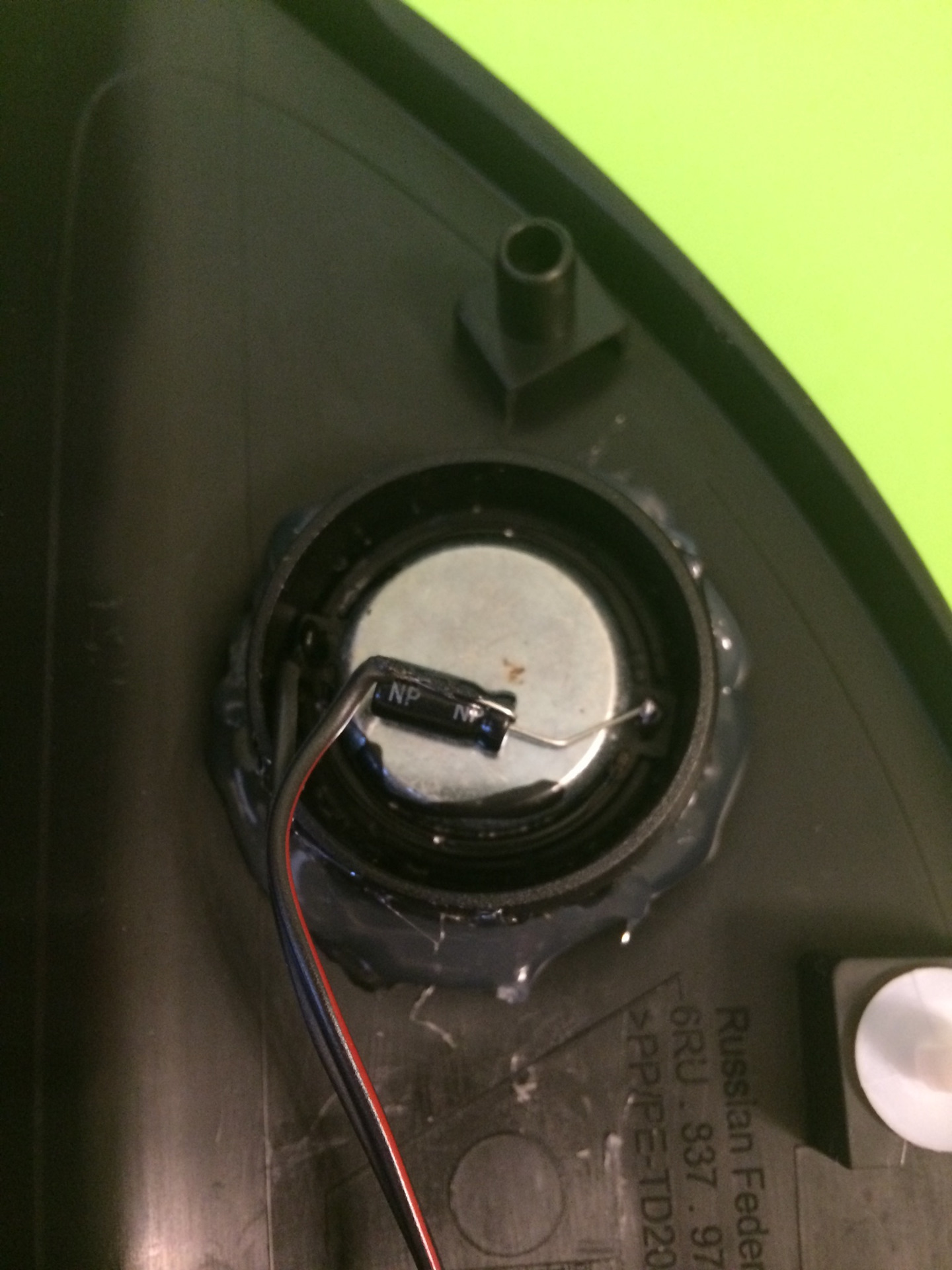

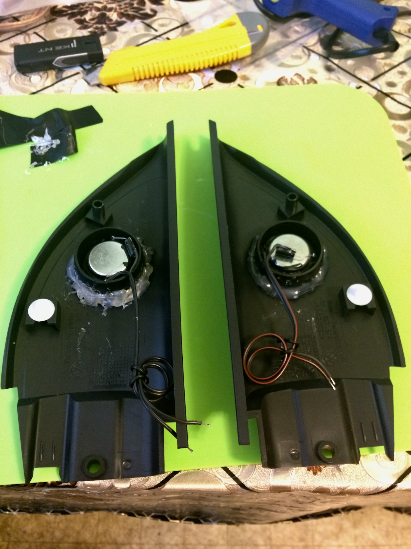

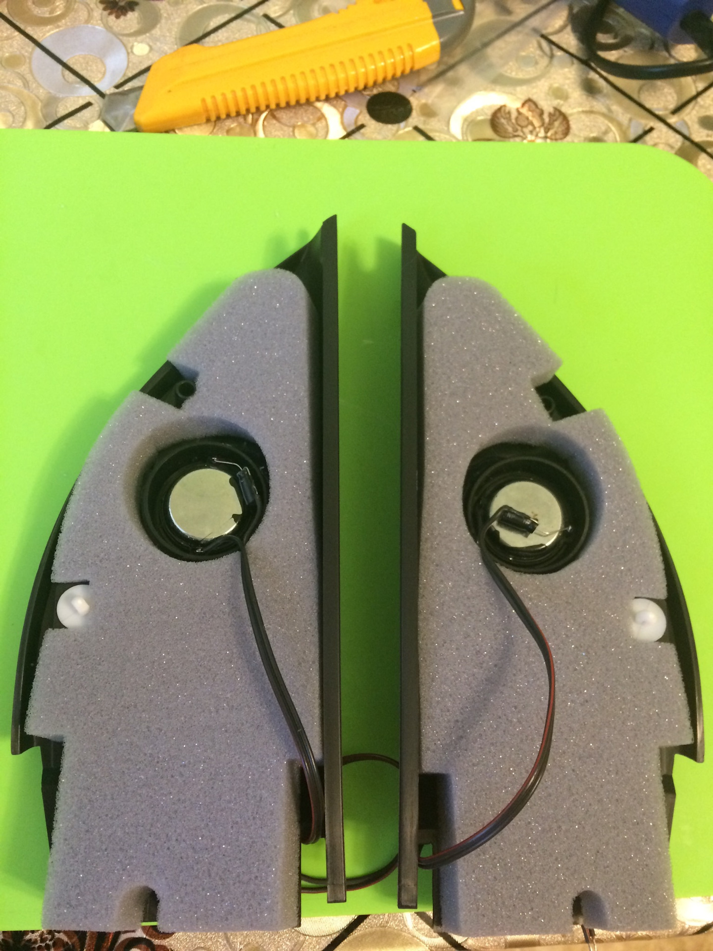

Далее клеим твитеры горячим клеем к уголкам…

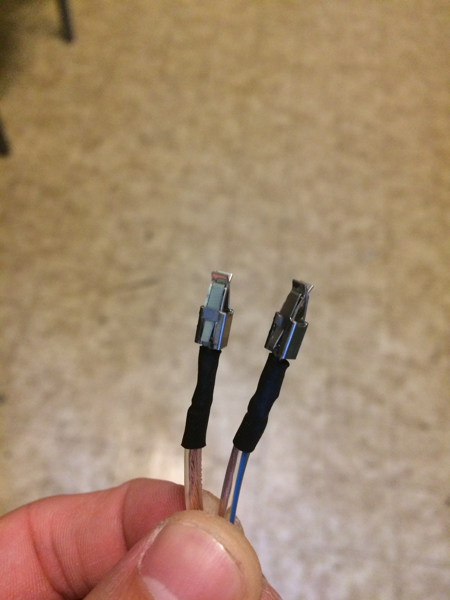

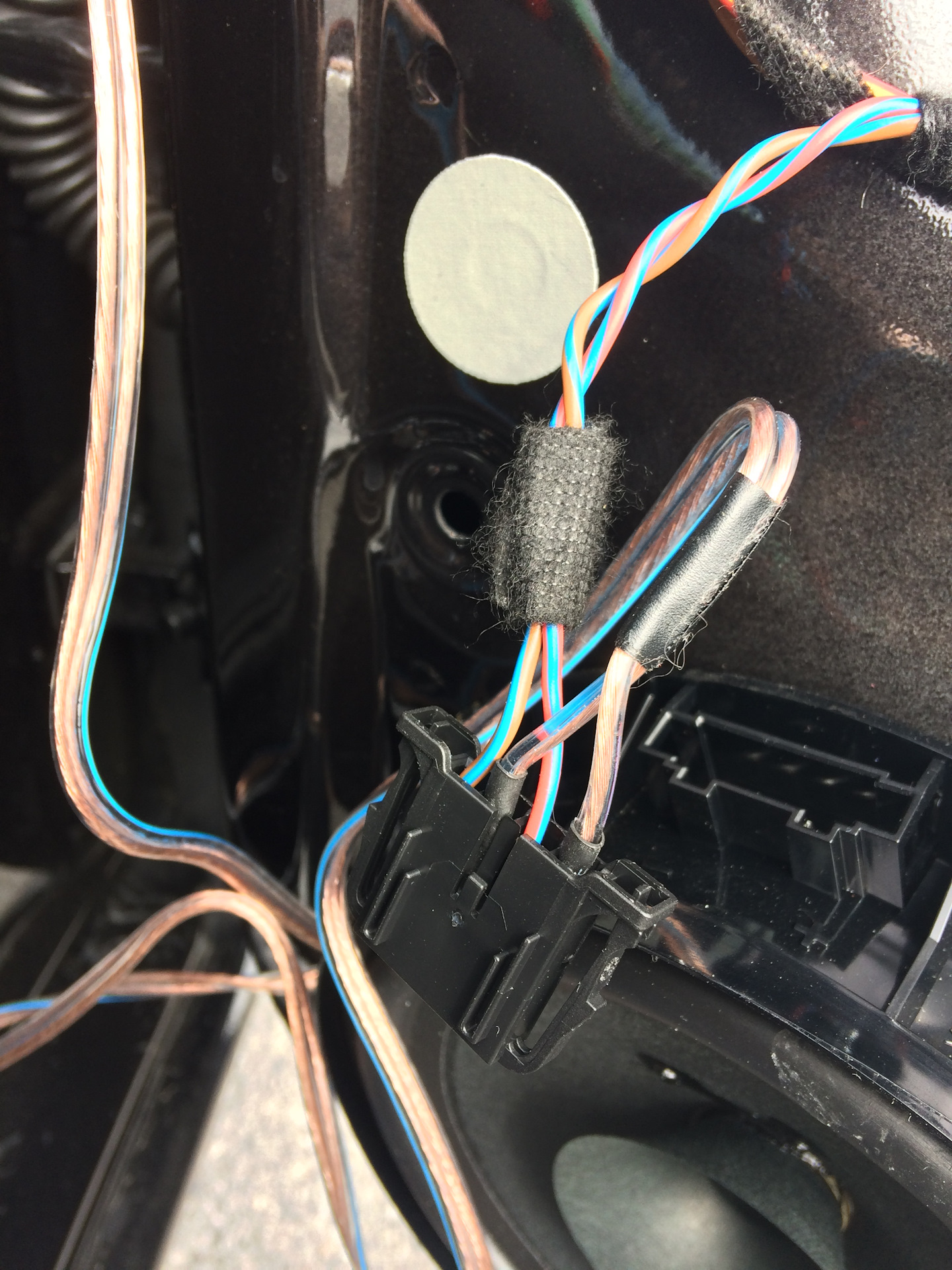

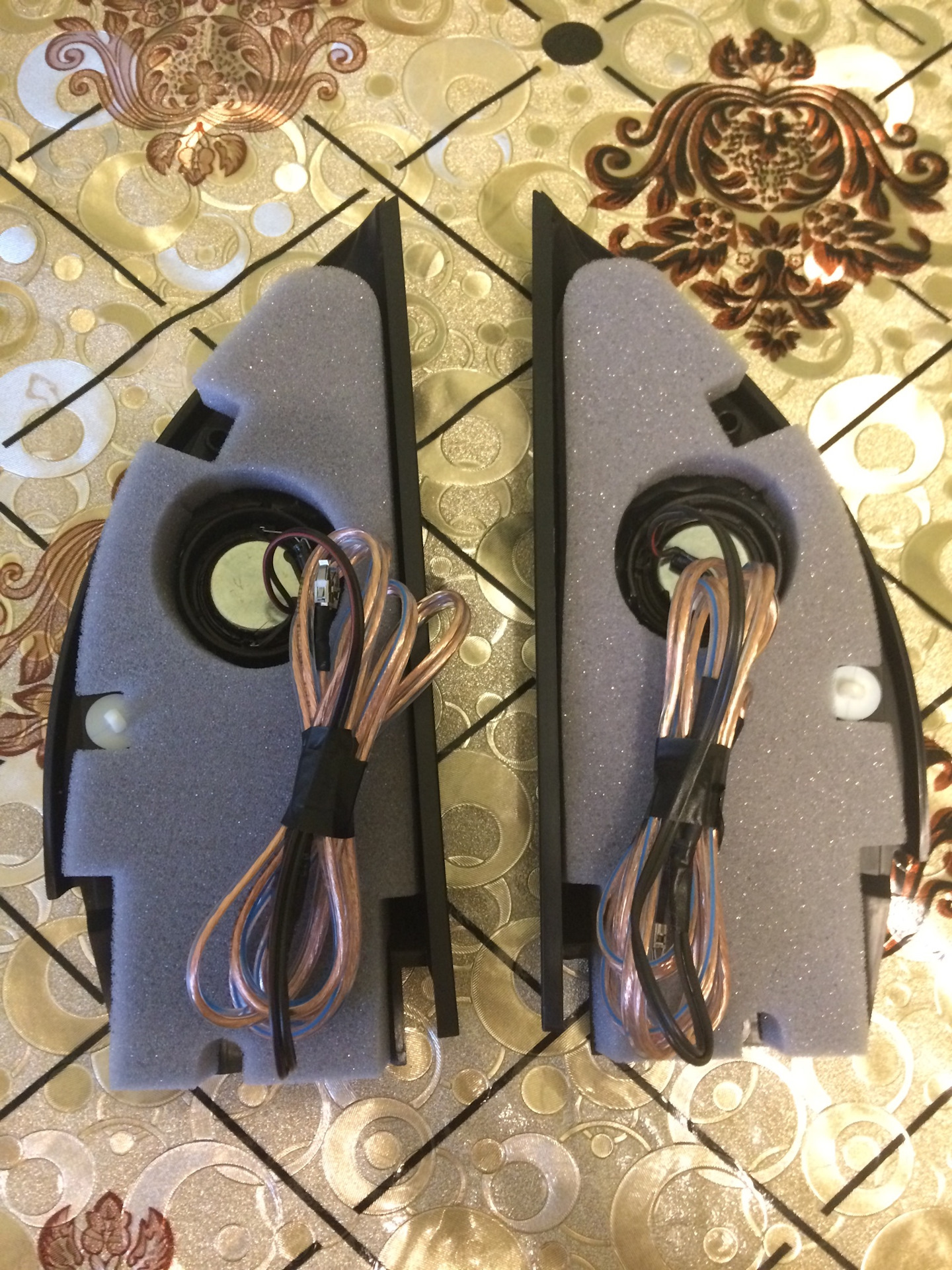

Обжимаем пины+термоусадка и наращиваем нужную длину провода…
И готово …

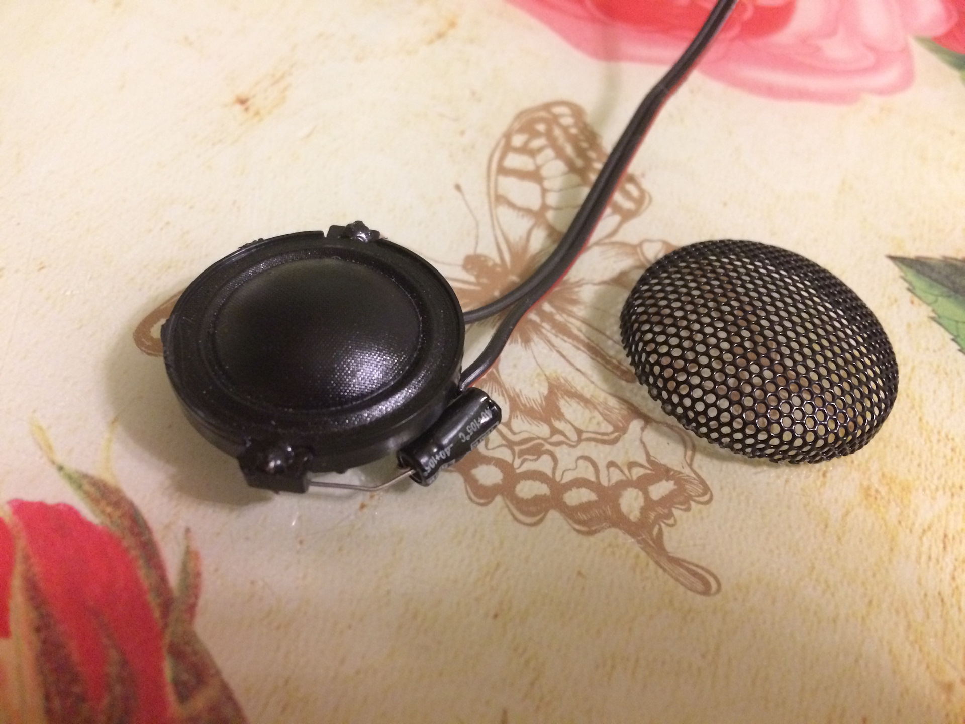

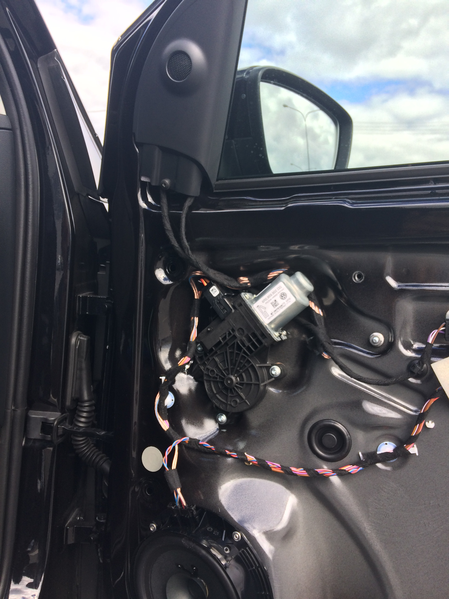

Ну не тут то было! Пошел я значит снимать карты дверей и пробовать ставить уголки и тут нарисовалась не предвиденная проблема… Уголки с твитерами не вставали как надо из-за ширины твитера …сцука)
Снимаем, разбираем (Не фоткал) пилим корпус твитера на половину и идем пробывать, но нет же опять не встает как надо)… Решаюсь на суровые меры и разбираю твитер полностью…
Далее вклеиваю сначала решетку\гриль и затем поверх клею разобранный твитер …
Тут уже без вариантов, он наконец-то встает на свое место)))

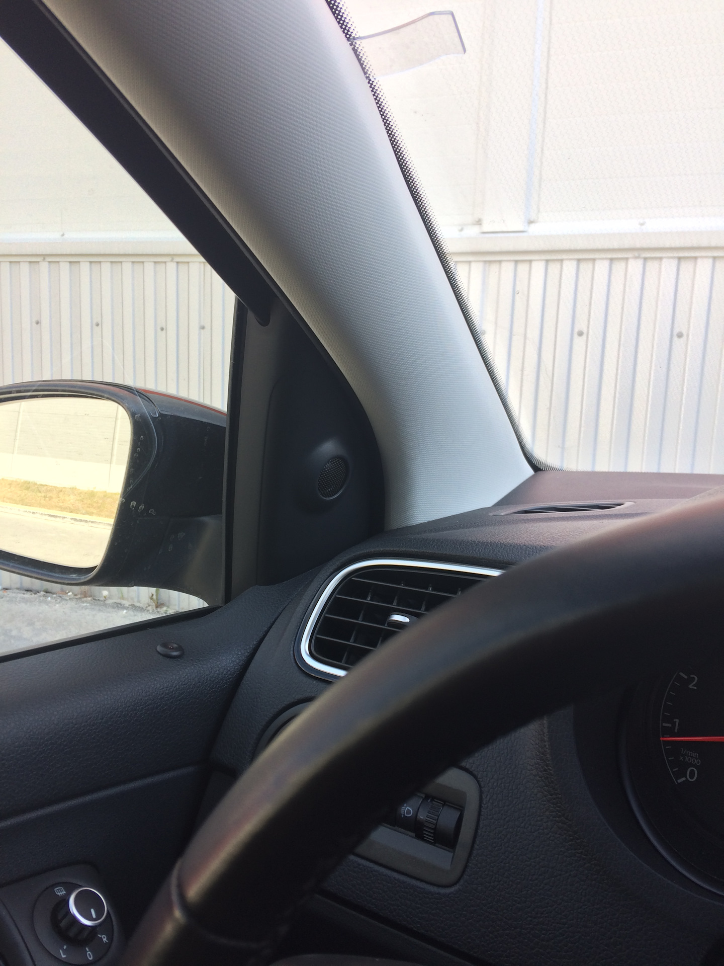

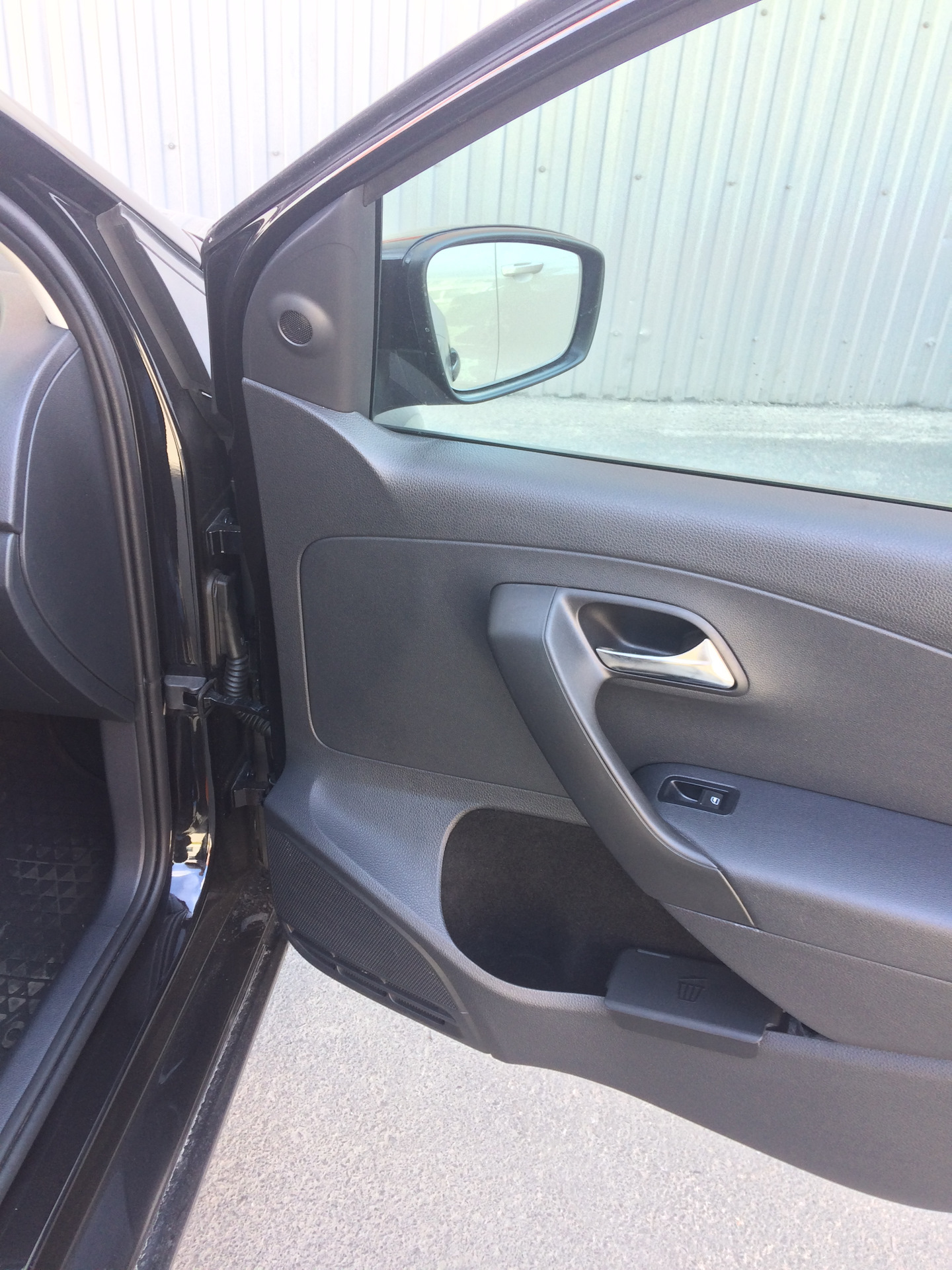

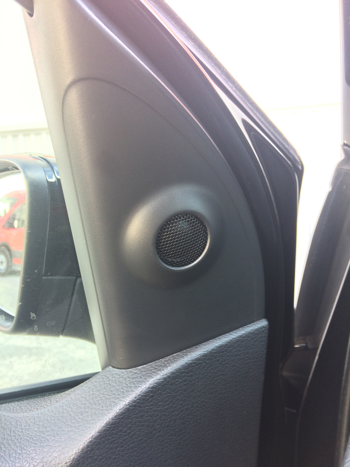

Соблюдая полярность подключаемся к фишке колонки

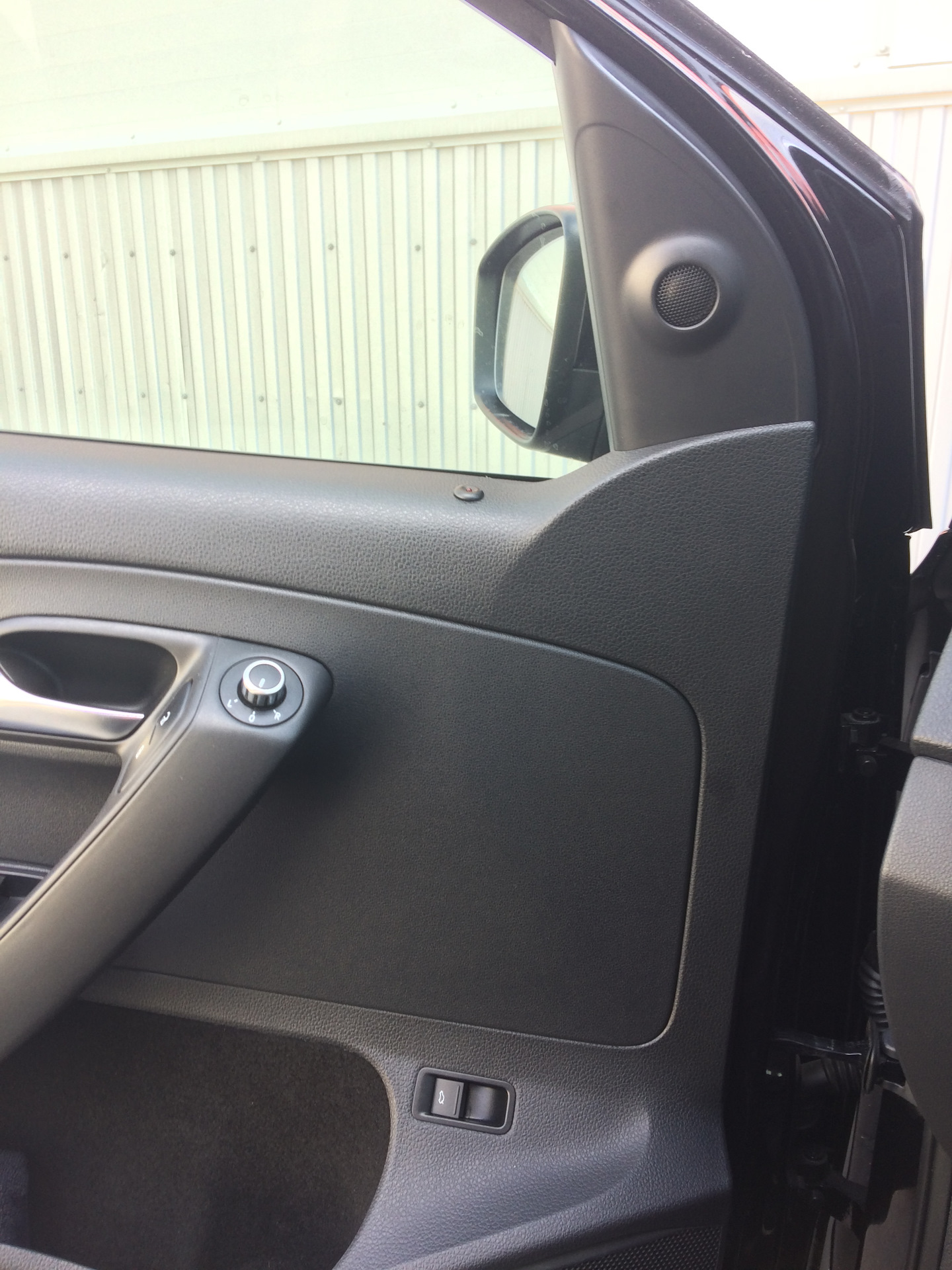

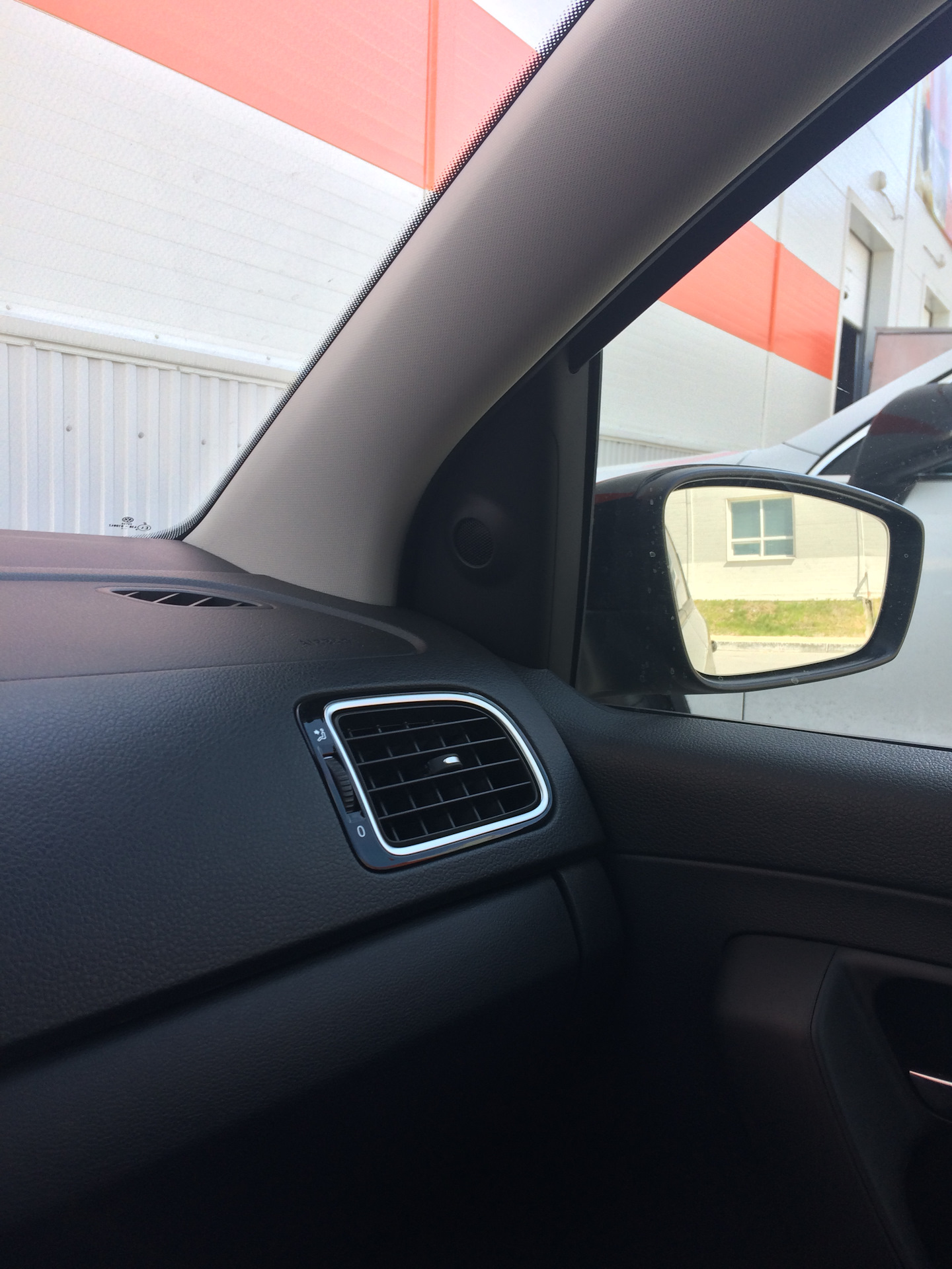

И радуемся готовому результату и видом в целом :)
Результатом я конечно остался очень доволен, звук поднялся и стал как-то чище и приятней… В некоторых песнях начали прослушиваться новые звуки которых до этого не было :)
При не большом бюджете, конкретно в этом случае можно добиться оригинальный внешний вид и отлично доработанный звук… Те кто еще не решился — мой совет, что оно того несомненно стоит!

Все норм расписал молодец, единственное не пойму пины в динамик вставил там есть под них место
Спасибо 🙏 да чего-то это я упустил 😊… там два свободных порта плюс и минус на фишке … пины именно туда и вставлял !
