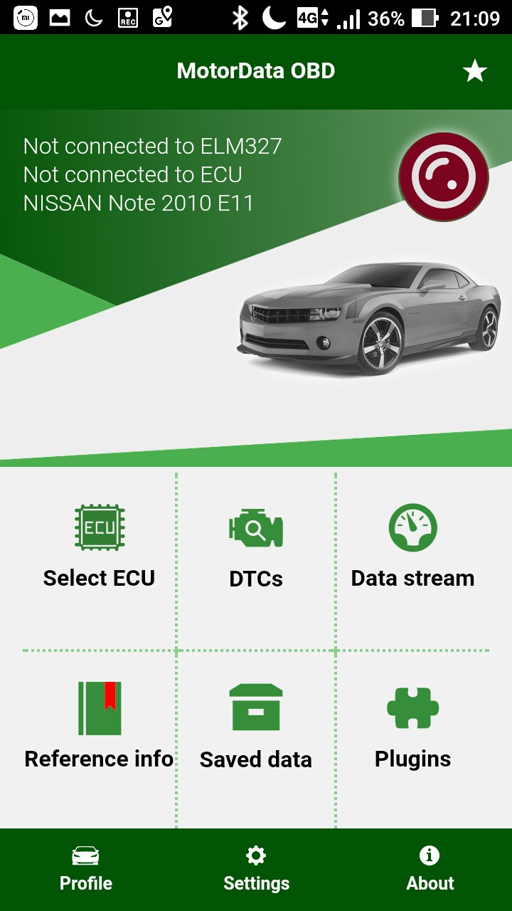

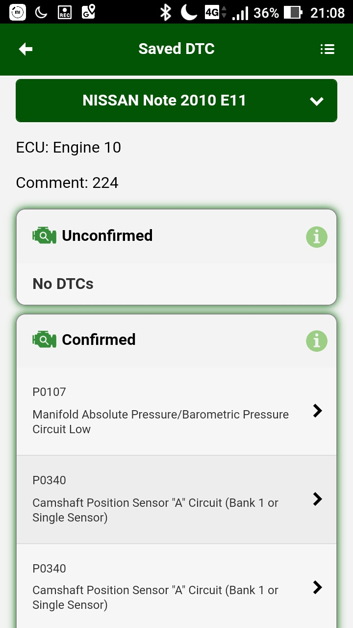

Купил с китая bluetooth адаптер elm327.
Но долго не мог найти прогу, чтобы ошибки читала.
В итоге нашел: motordata. Для андроида.
Но, плагин для ниссана платный, около 300 руб вроде.
Считывает все ошибки, некоторые даже стирать можно. Теперь не надо в диагностику ездить!

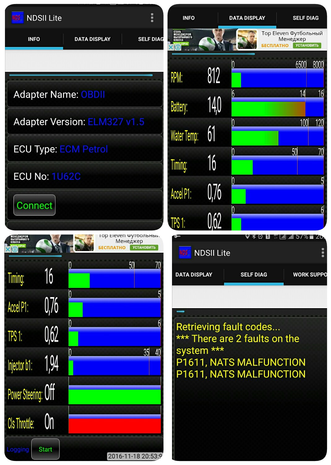

Иногда NDSII Lite

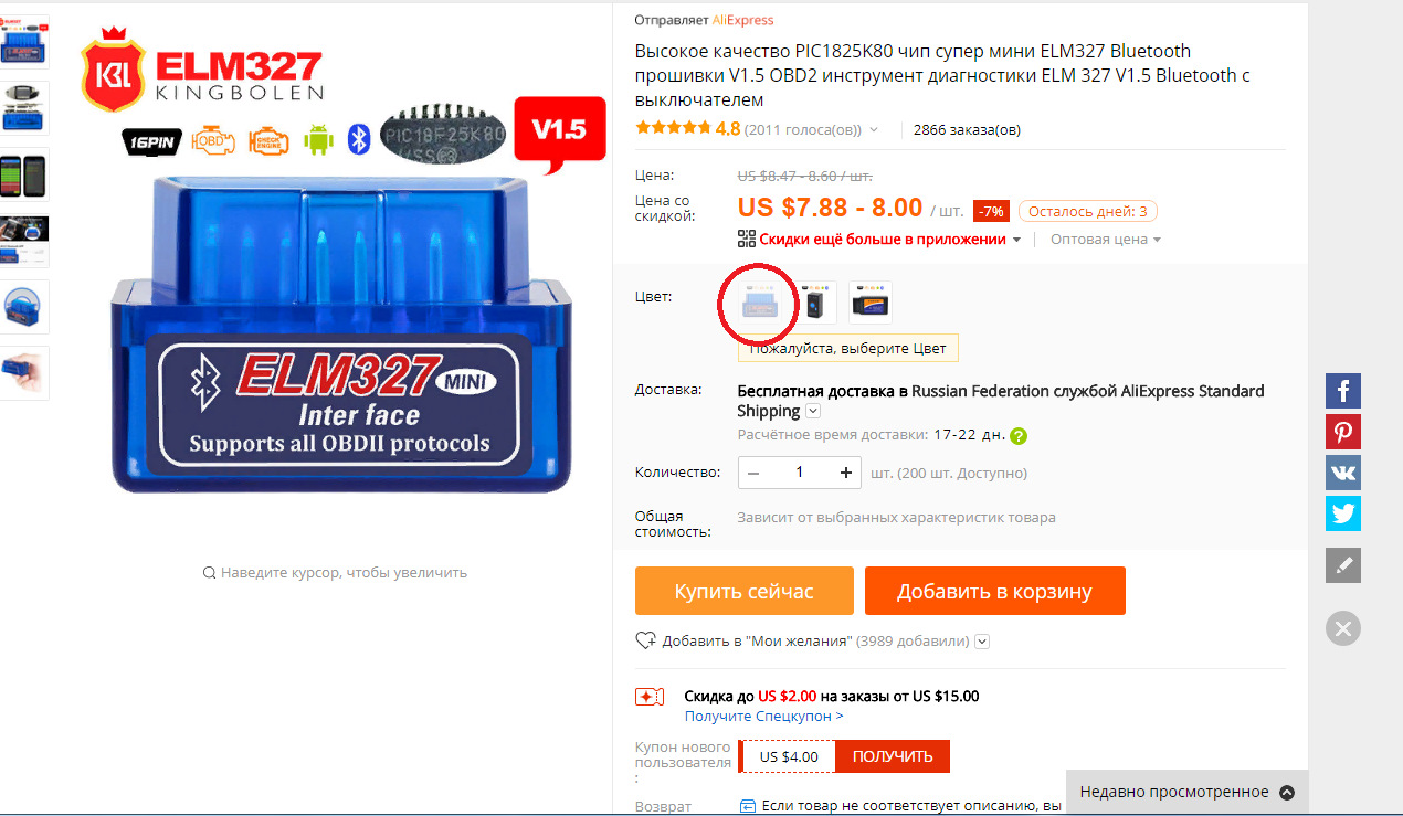

а у кого купил?
High Quality PIC1825K80 Chip Super Mini ELM327 Bluetooth Firmware V1.5 OBD2 Diagnostic Tool ELM 327 V1.5 Bluetooth with switch
s.aliexpress.com/QrEJBr2e
я выделил, купить то что ты купил у них нельзя
печально, значит у них закончились. надо у других продавцов поискать

А там рядом, который с выключателем — это ж тоже самое, только удобней!
может быть но скорее всего 2,1

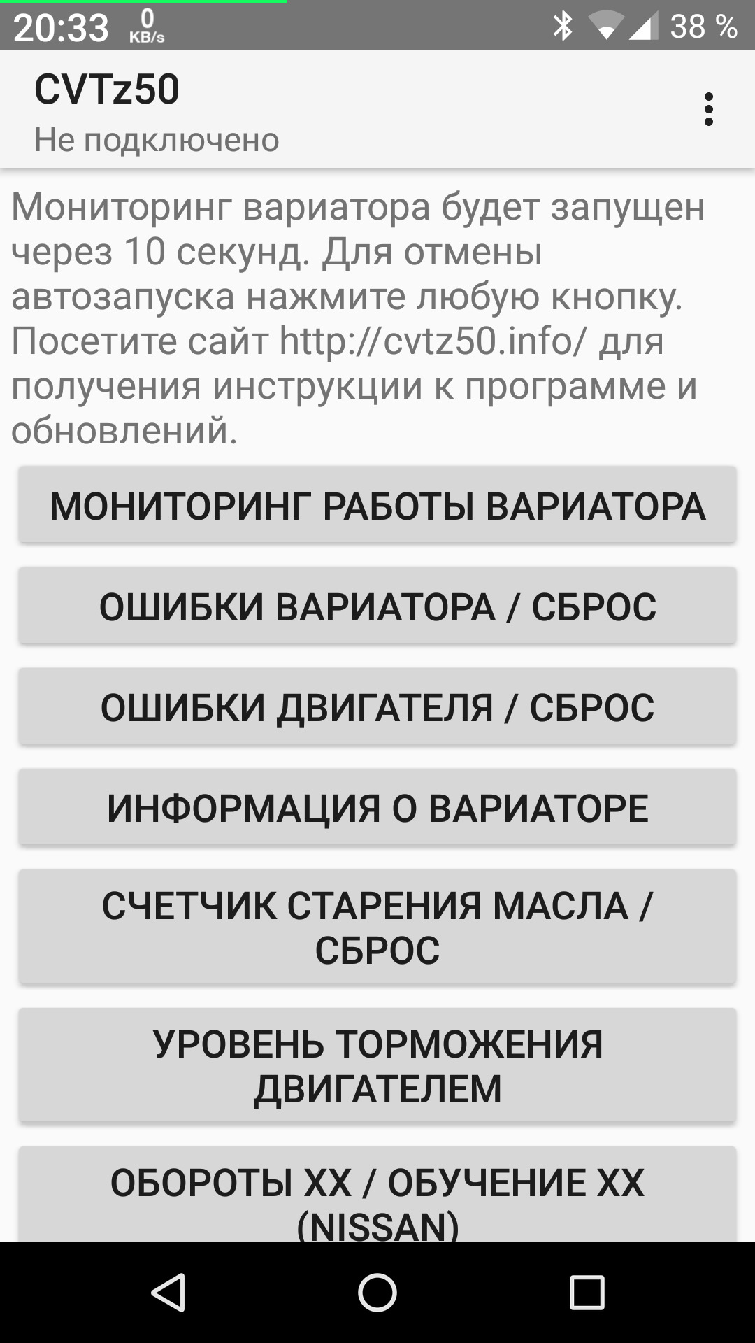

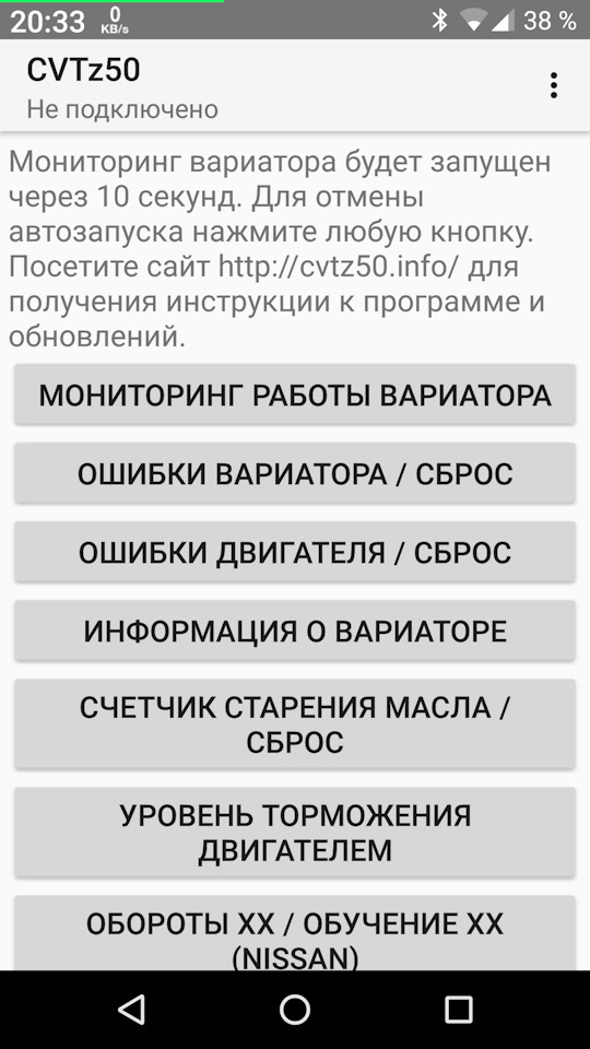

Вот классная прога. Но тоже платная. Даже можно обороты регулировать. Я себе на 150 поднял. А то мотор 1.4 на холостых вздрагивал мотор.
Такой же пользуюсь)
keaJ
Оо, это тема. У меня без потребителей на хх 650 оборотов и все подрагивает.
