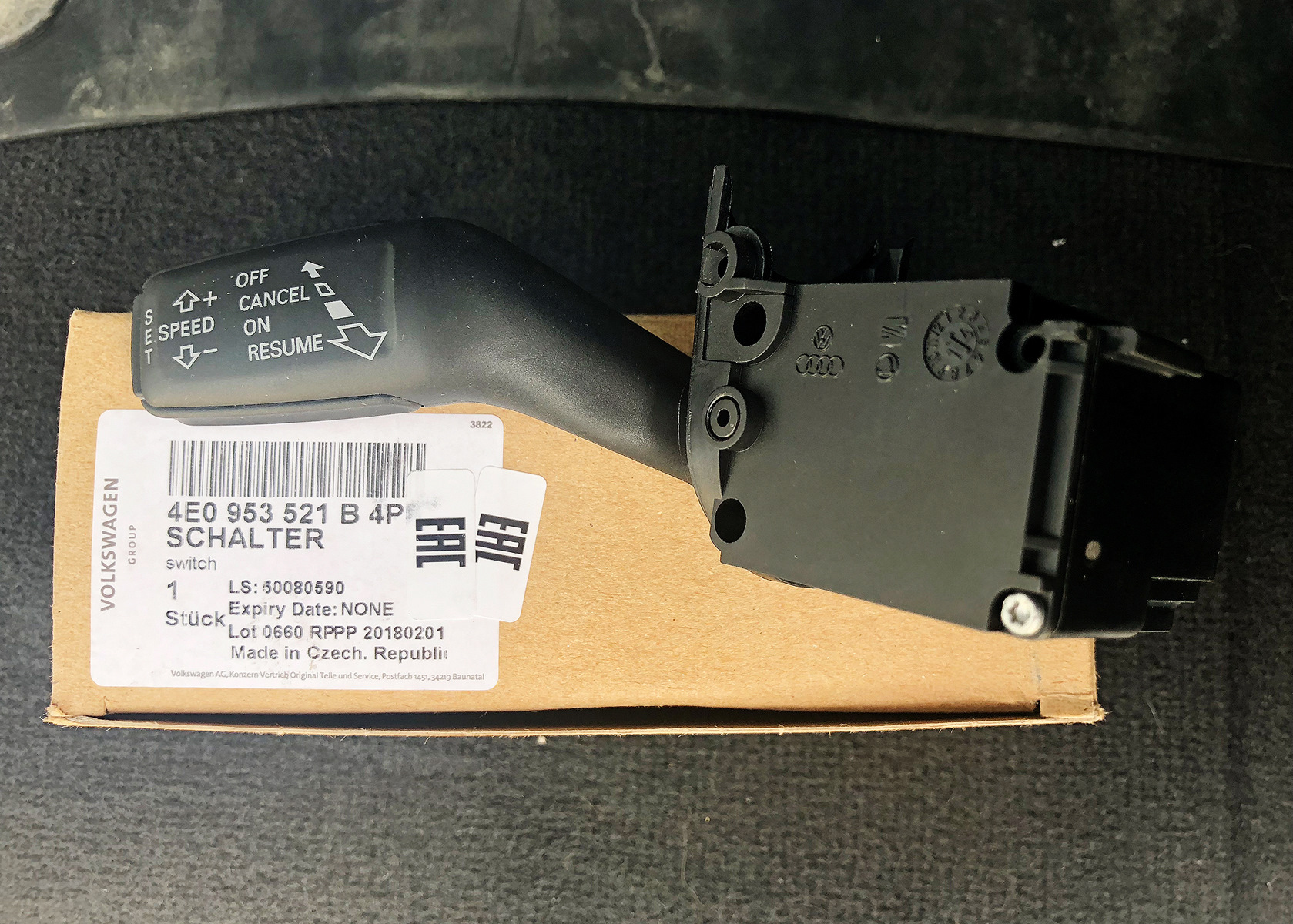

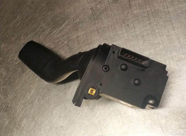

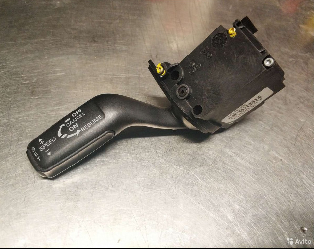

1. 4E0 953 521 B4PK — 1шт — выключатель системы круиз-контроля
2. 4L0 953 512 C6PS — 1шт — облицовка — нижняя часть для а/м с круиз-контролем и рулевой колонкой с электроприводом регулировки по высоте — черная (заказывайте согласно цвету по вин)

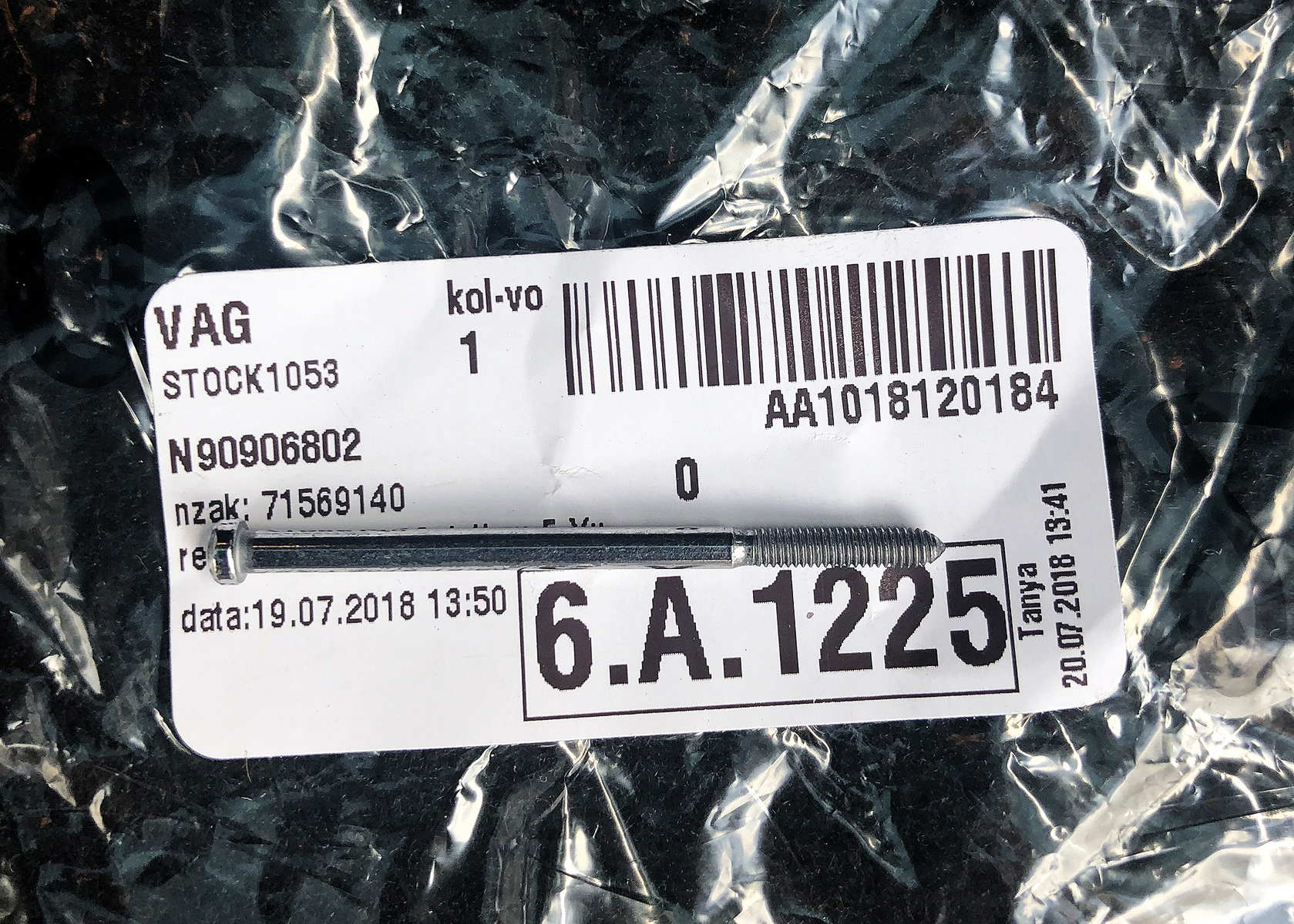

3. N 909 068 02 — 1шт — болт крепления ручки круиз-контроля

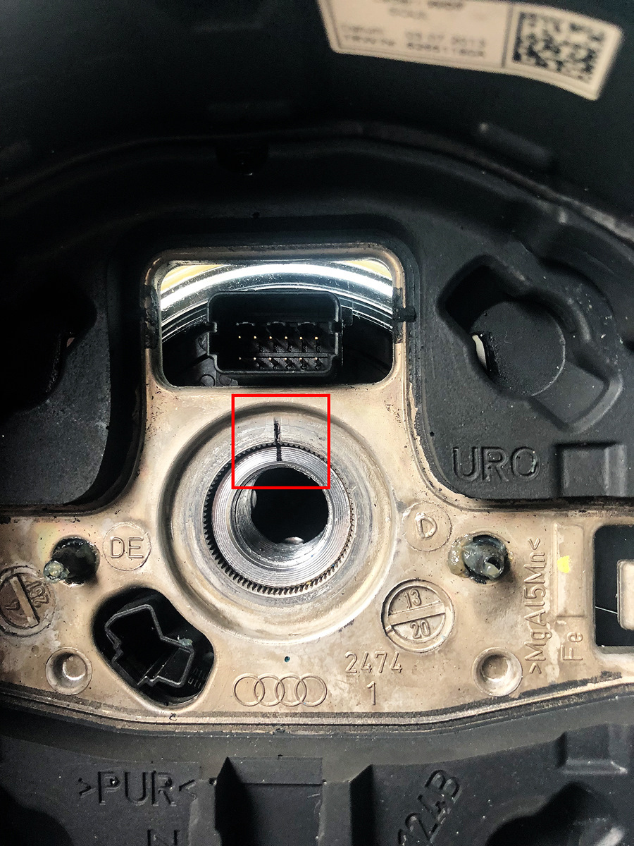

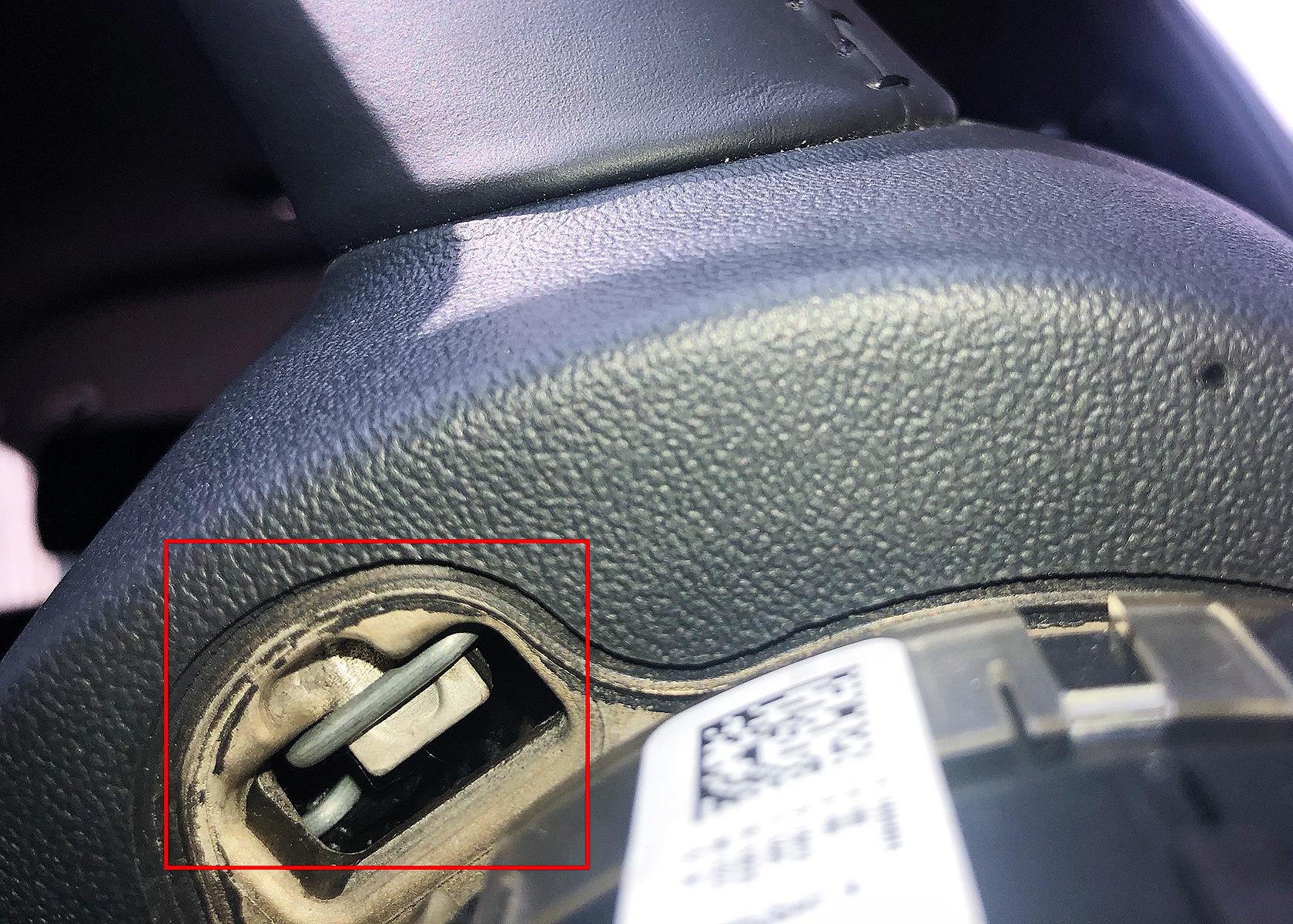

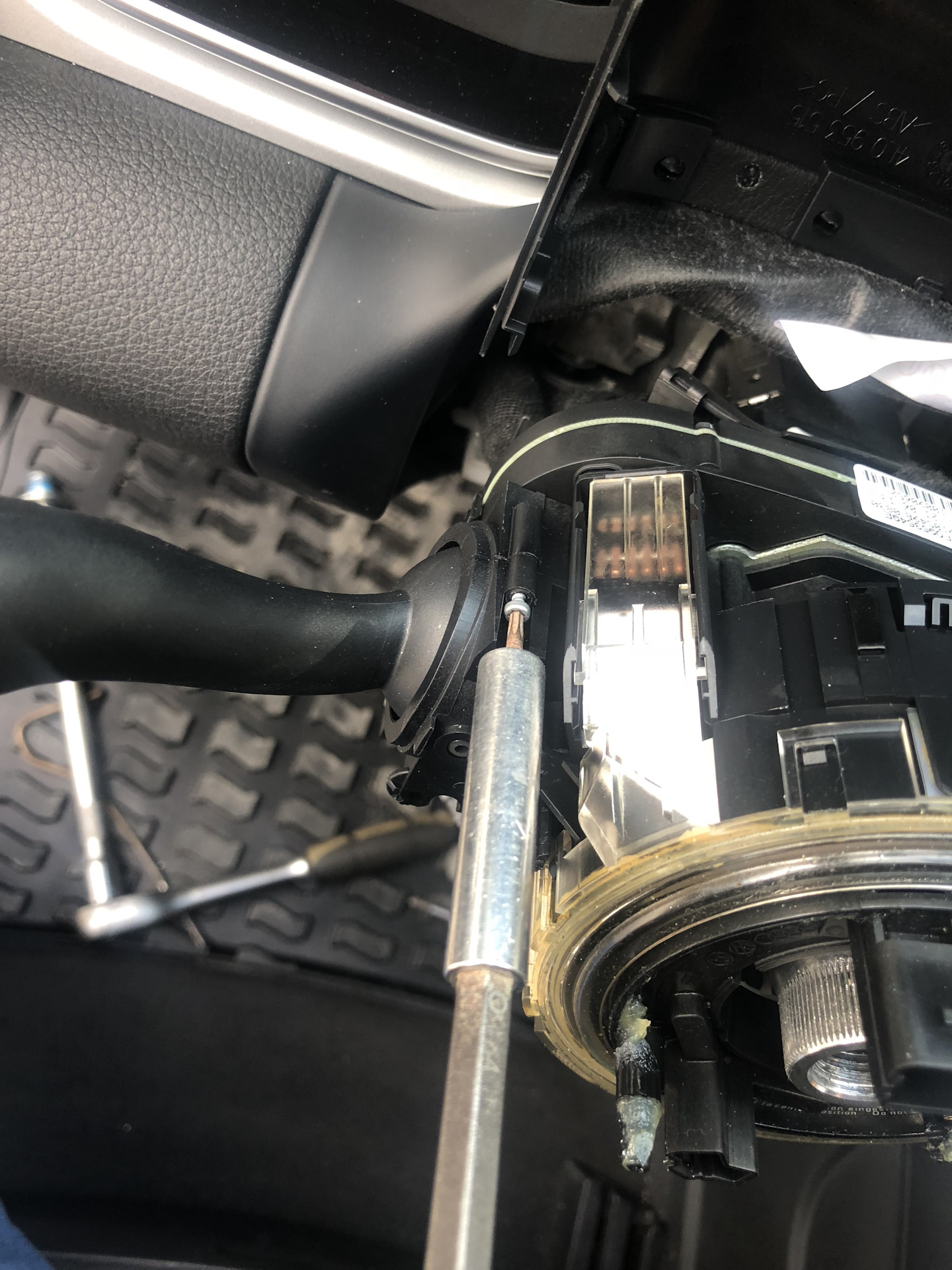

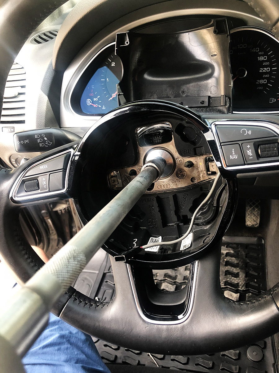

Выключаем зажигание. Снимаем руль, для этого отсоединяем подушку безопасности от рулевого колеса (поддеваем защелки 2 шт с обратной стороны рулевого колеса и вытягиваем подушку безопасности на себя.
отключаем две фишки от подушки безопасности и убираем в сторону. Головкой на М12 откручиваем рулевое колесо.
маркером ставим метку как стояло рулевое колесо

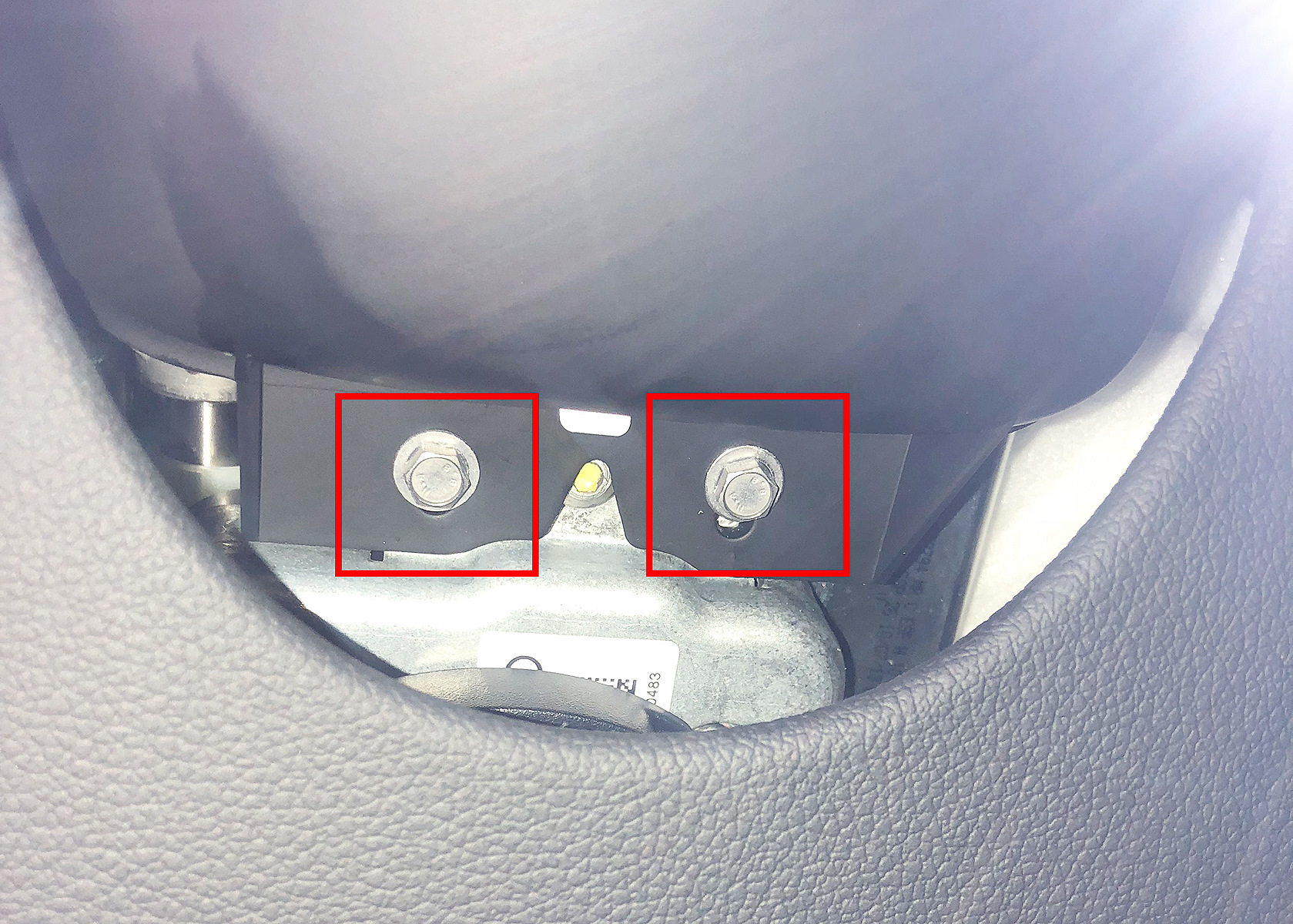

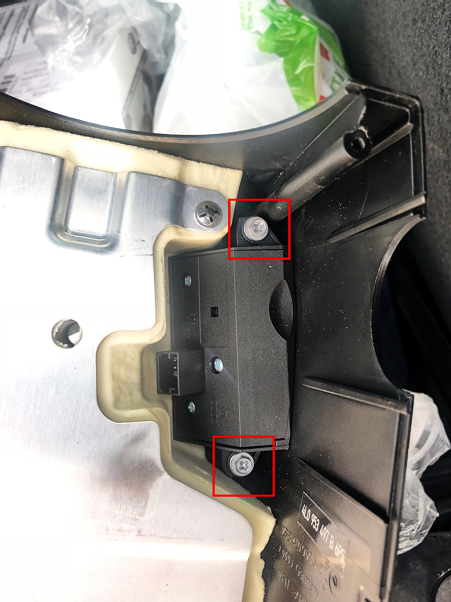

Далее головкой на 8 мм откручиваем два болта крепления кожуха рулевой колонки снизу
Отверткой TORX T8 откручиваем два винта крепления кожуха рулевой колонки снизу

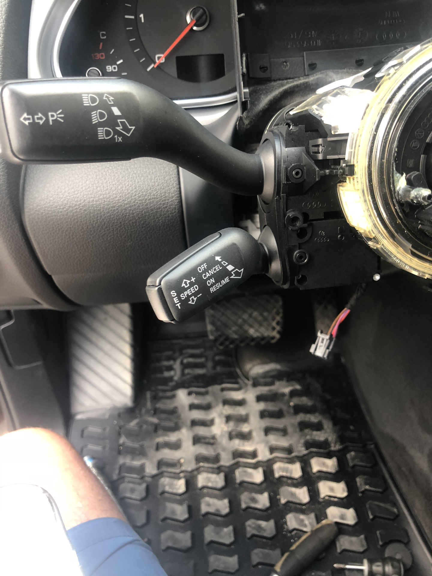

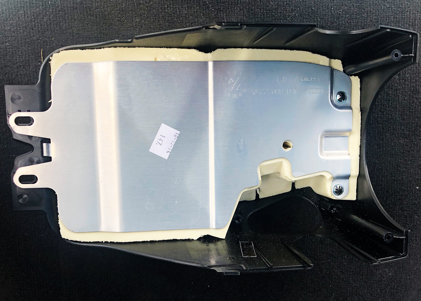

Снимаем кожух рулевой колонки и переносим кнопки электропривода руля со старой облицовки рулевой колонки в новую окрутив при этом два винта головкой на 5,5 мм
Устанавливаем выключатель системы круиз-контроля к блоку переключения (открутил один винт крепления ручки поворотников и вставил ручку круиз-контроля в разъем)
Собираем в обратном порядке.

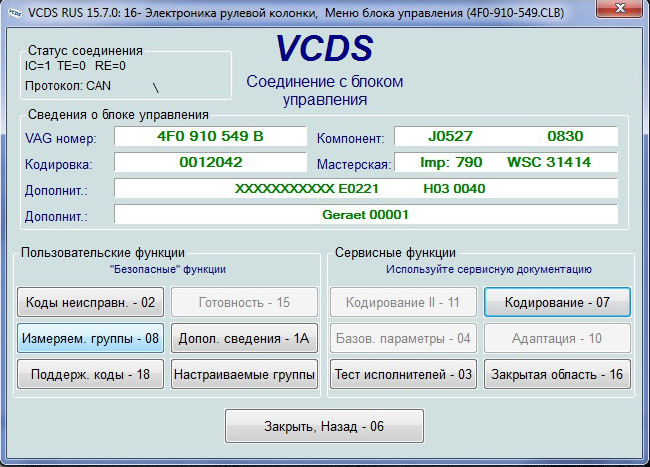

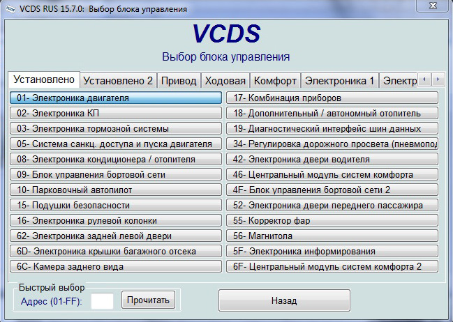

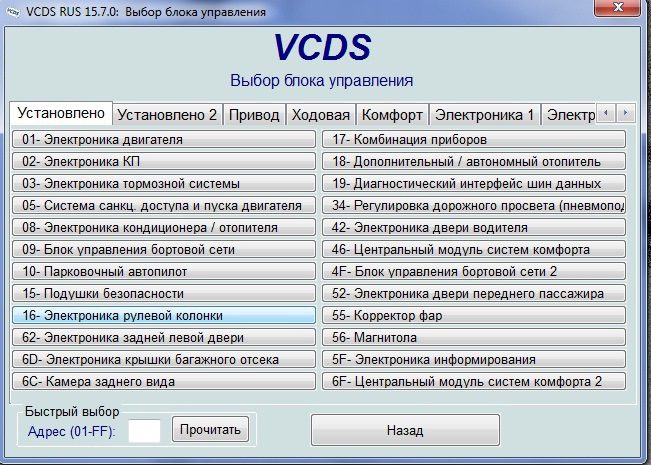

Подключаемся вагом (шнурком) — включаем зажигание авто

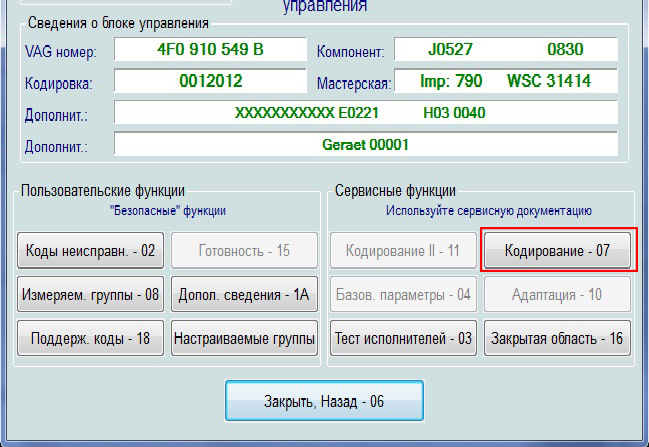

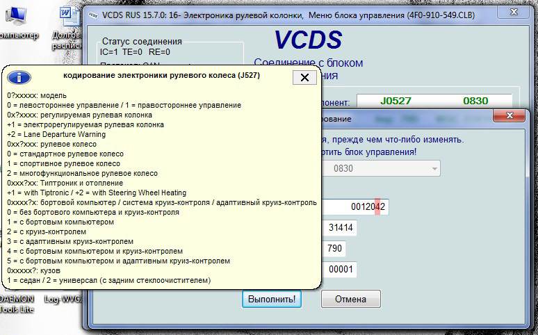

Заходим в 16 блок
Выбираем кодирование 07

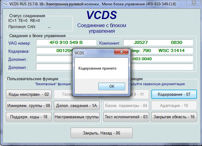

Вторую цифру меняем на 4 (внимание кодировать нужно согласно Вашей комплектации — читайте подсказку).
Нажимаем сохранить. Появляется надпись кодирование принято.

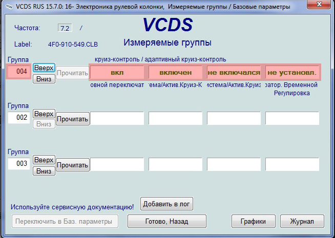

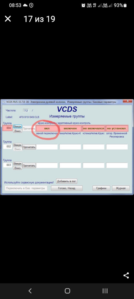

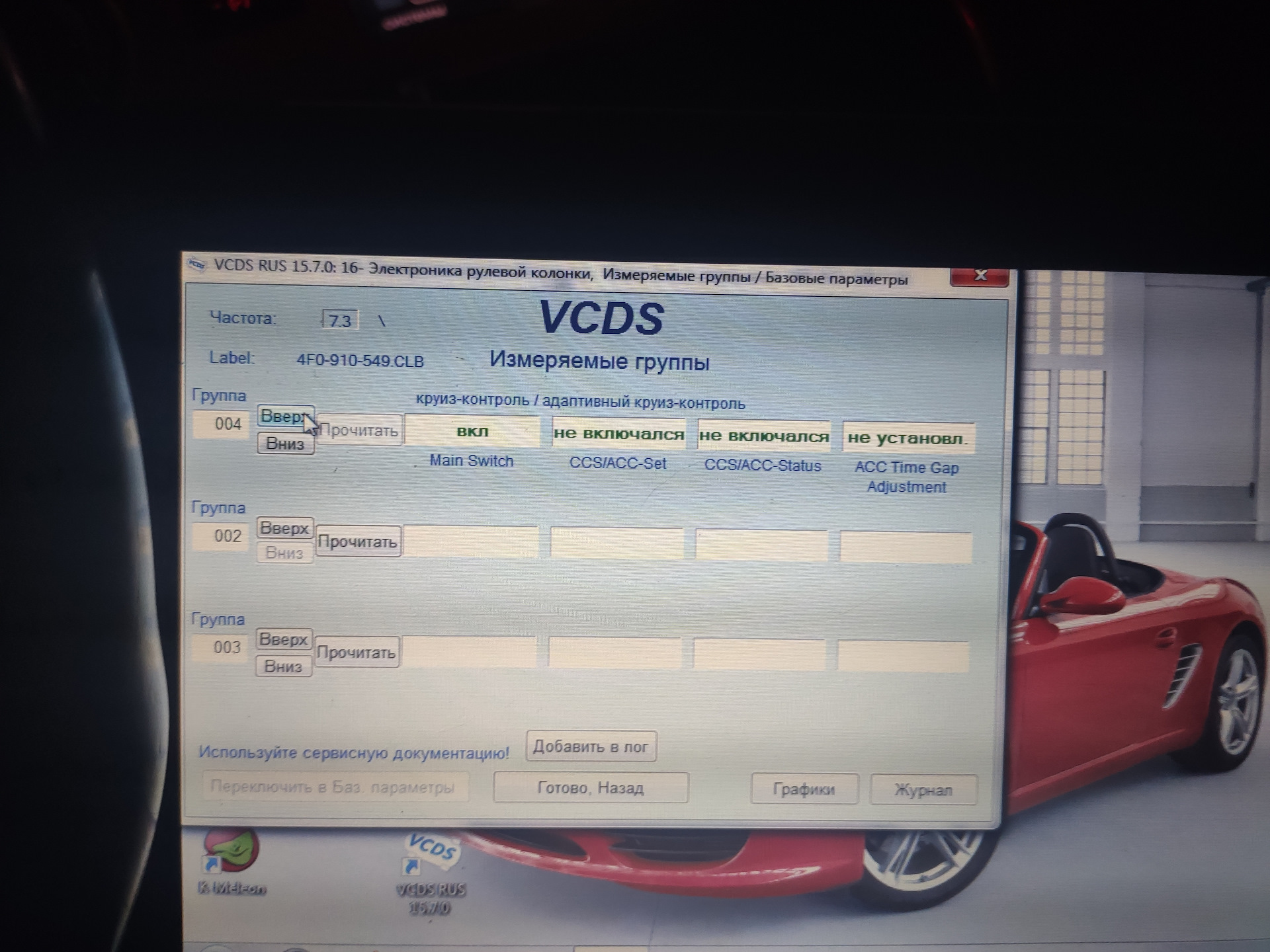

В том же (16) блоке — выбираем "Измеряемые группы — 08"
В 001 группу вводим 004 (выбираем 004 канал) нажимаем "Прочитать"
Смотрим на монитор и переключаем круиз-контроль (на экране у Вас изменятся параметры). Если все верно, круиз установлен правильно
Выбираем блок — 01 — Электроника двигателя
Заходим в "Кодирование — 07" правим кодировку вручную
старая — 2А 2А 00 12 А5 06 00 01 00 00
на новую — 2A 2A 00 12 A5 26 00 01 00 00

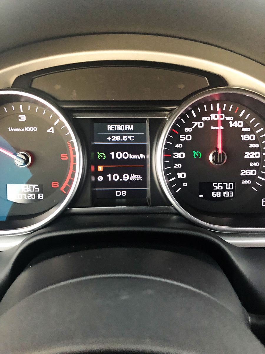

Сохраняем. Стираем все ошибки. Выходим. Отключаем ваг. Выключаем питание автомобиля. Закрываем все двери. Включаем сигнализацию. 5 минут ждем пока автомобиль войдет в режим сна. Далее — пробуем. Разгоняем автомобиль до 30км (можно больше) включаем на себя до щелчка круиз, нажимаем на кнопку SET.
На приборной панели появится зеленый знак — круиз включен

4E0 953 521 B4PK — 2713,38 р
4L0 953 512 C6PS — 3657,00 р
N 909 068 02 — 6 р

Классный отчёт, благодарю. Q7 2013 года болтики рулевой колонки оказались торкс 9, а не 8. Может, кому пригодится

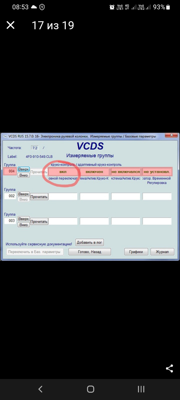

Привет! Может кто подскажет, кодировки прошли успешно, но круйз не включается, при тесте в первом окне (обведенный красным) стоит выкл., в остальных окошках при нажатии показания меняются, в чем проблема не пойму.
Разобрались? Я себе поставил а у меня не ферычит
Нет думаю проблема в рычаге, заказал другой, буду пробовать

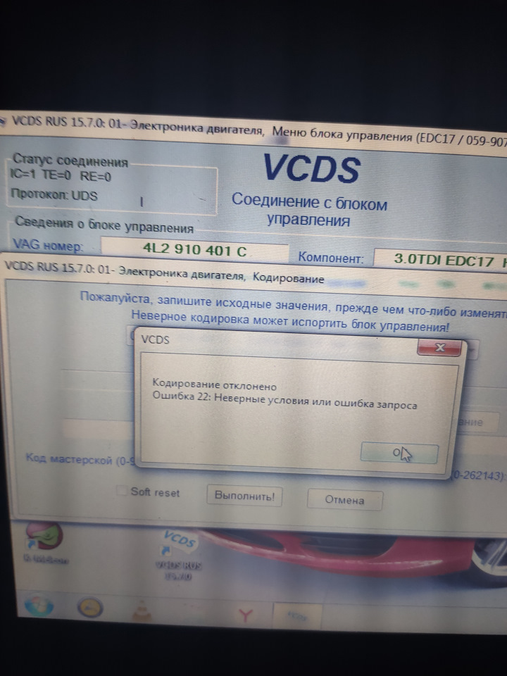

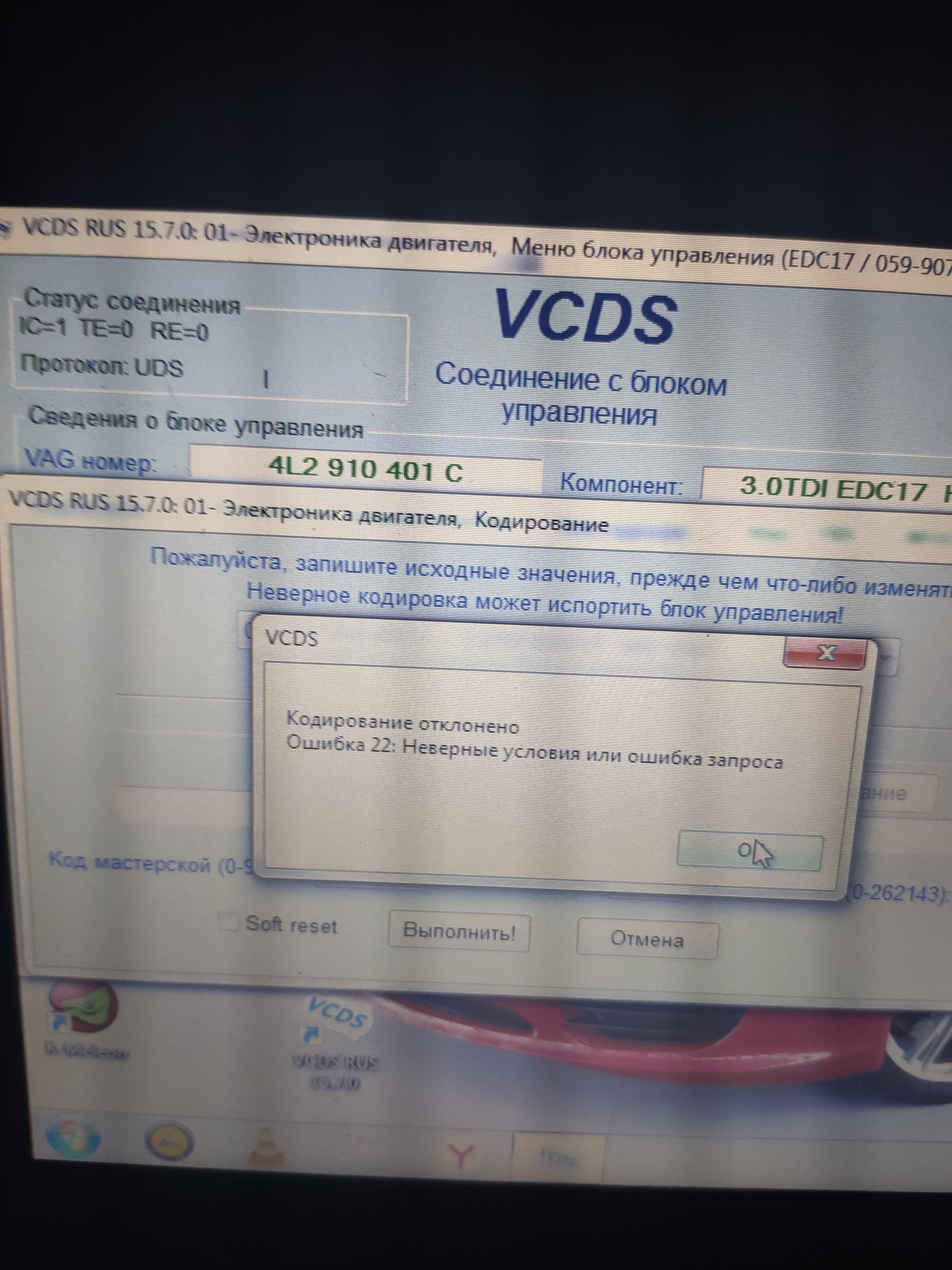

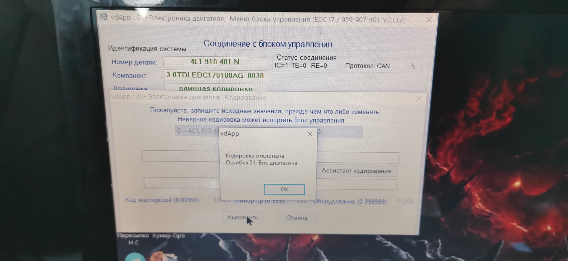

Добрый вечер. Нужна помощь. Перестал работать круиз контроль ауди ку7 2010 CASA. Не помню после каких событий это произошло, но до этого все работало. Ошибок нет, в блоке электроники рулевой колонки, в режиме теста все работает, реагирует на переключения рычажка.по какой то причине в блоке 01-электроника двигателя в кодировке прописано что круиз не установлен…пытаюсь сменить кодировку выскакивает ошибка, (кодировка отклонена ошибка 31:вне диапазона)
Добрый день! Подскажите если сделали то как, такая же фигня…
Добрый день. Ездил к диагносту…менял какие то кодировки.почему то они слетели…а вася не корректно переводит…он делал через какую то другую прогу

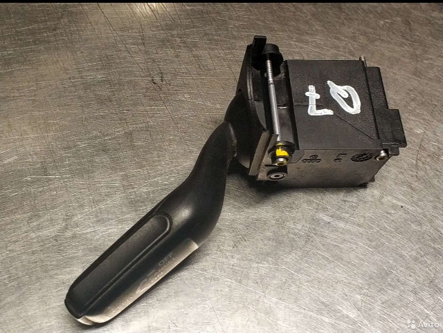

Здесь в отчёте на подрулевом другие пиктограммы.

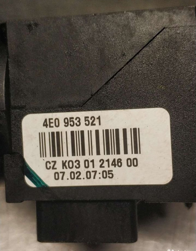

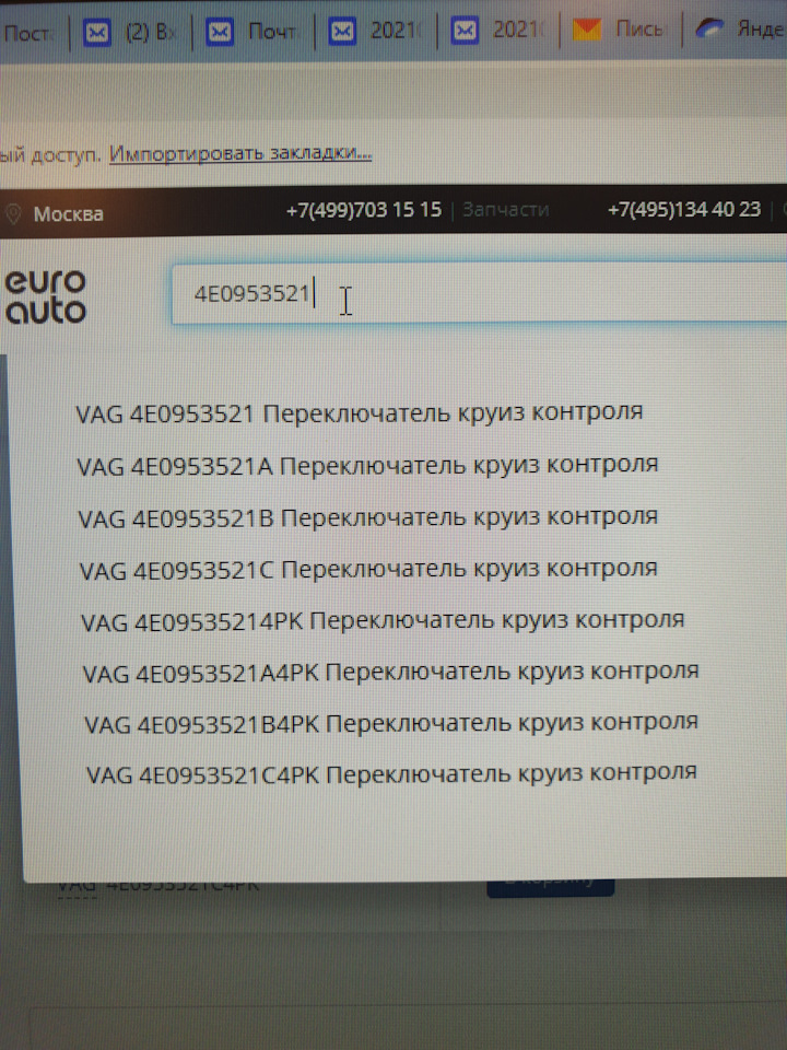

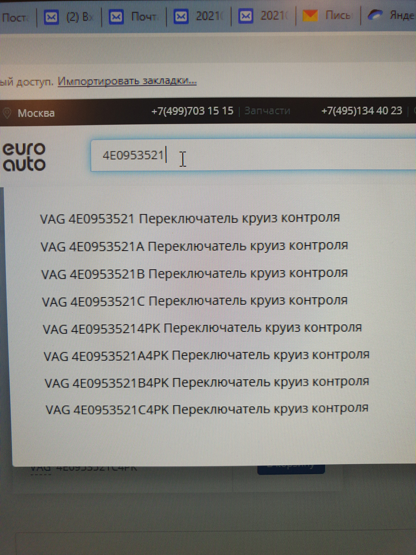

Вечер добрый. Не знаете, разницы в рычагах нет рестайл-дорест? А то нашёл предложение, пишут Q7, но рисунок на ручке и артикул вроде другой
Не хочет в двигатель прописываться. Не принимает ни через длинное кодирование ни через 11.
Спасибо за отчёт. В закладки.
А номерок адаптивного переключателя не знаешь.
Хочу сначала поставить только переключатель адаптивного круиза, а прописать как обычный. Со временем докупить остальное и активировать адаптивный круиз.
4E0 953 521 C выключатель круиз-контроля ACC
важна буква. вроде бы так. сам не ставил.

Не подскажеш такая байда при кодировании
Подскажите, решили проблему по кодировке? Просто такая же ошибка у брата, подрулевой работает, а вот по блоку 01 такая ошибка.
Да надо кодировать при включенном зажигании но незаведенном двигателе
Блин а у нас заведенная стояла, и ни в какую не хотела принимать кодировку.
Аналогично, методом научного тыка получилось, чисто случайно попробовал на незаведенной но с зажиганием и все получилось.

А без съема руля никак не обойтись?
К сожалению, нет.

Болт обязательно нужен? Не увидел в отчете когда он пригодился
Обязательно, мне сначала прислали не тот. Ждал неделю, он крепит ручку круиз контроля.
