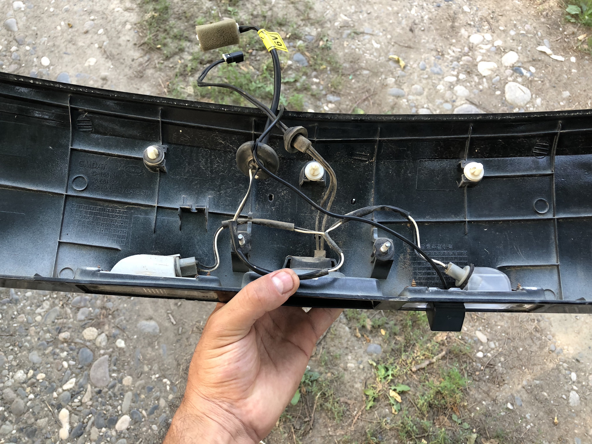

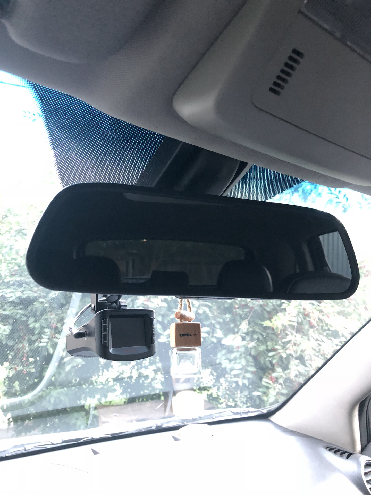

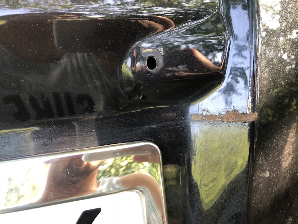

Всем привет. Решил установить камеру заднего вида. Заказывал тут( ru.aliexpress.com/item/Ca…042311.0.0.6f3133edXgu2Xt ). Установка не очень сложная. Питание камеры от фонаря заднего хода. Питание монитора вместе с регистратором от предохранителя прикуривателя.
Начнем с ржавчины. Прям уже необходимо решать эту проблему

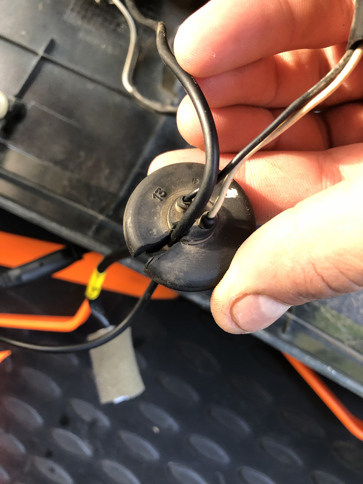

Немного надрезал, чтобы провести провод

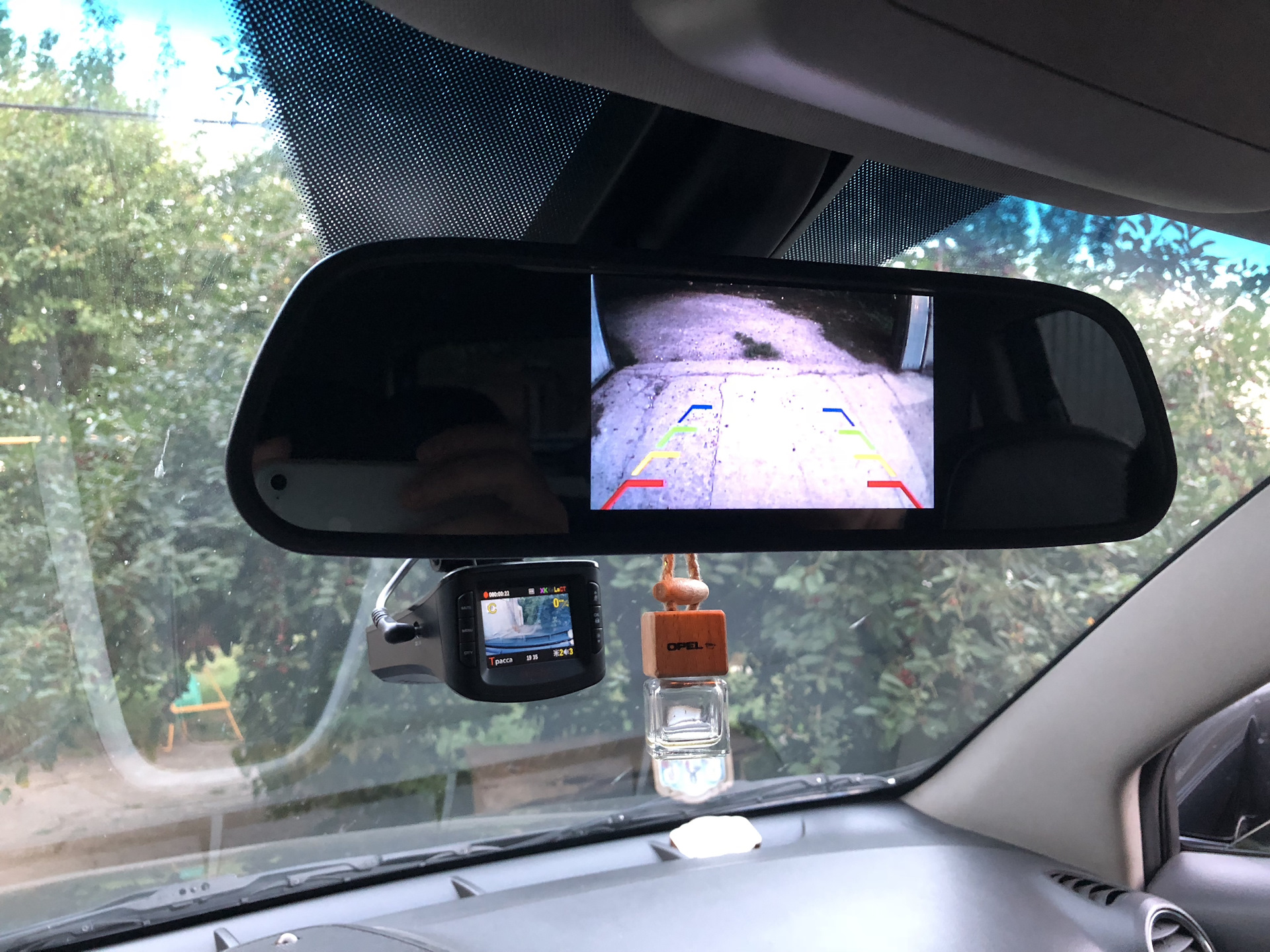

Выглядит неплохо

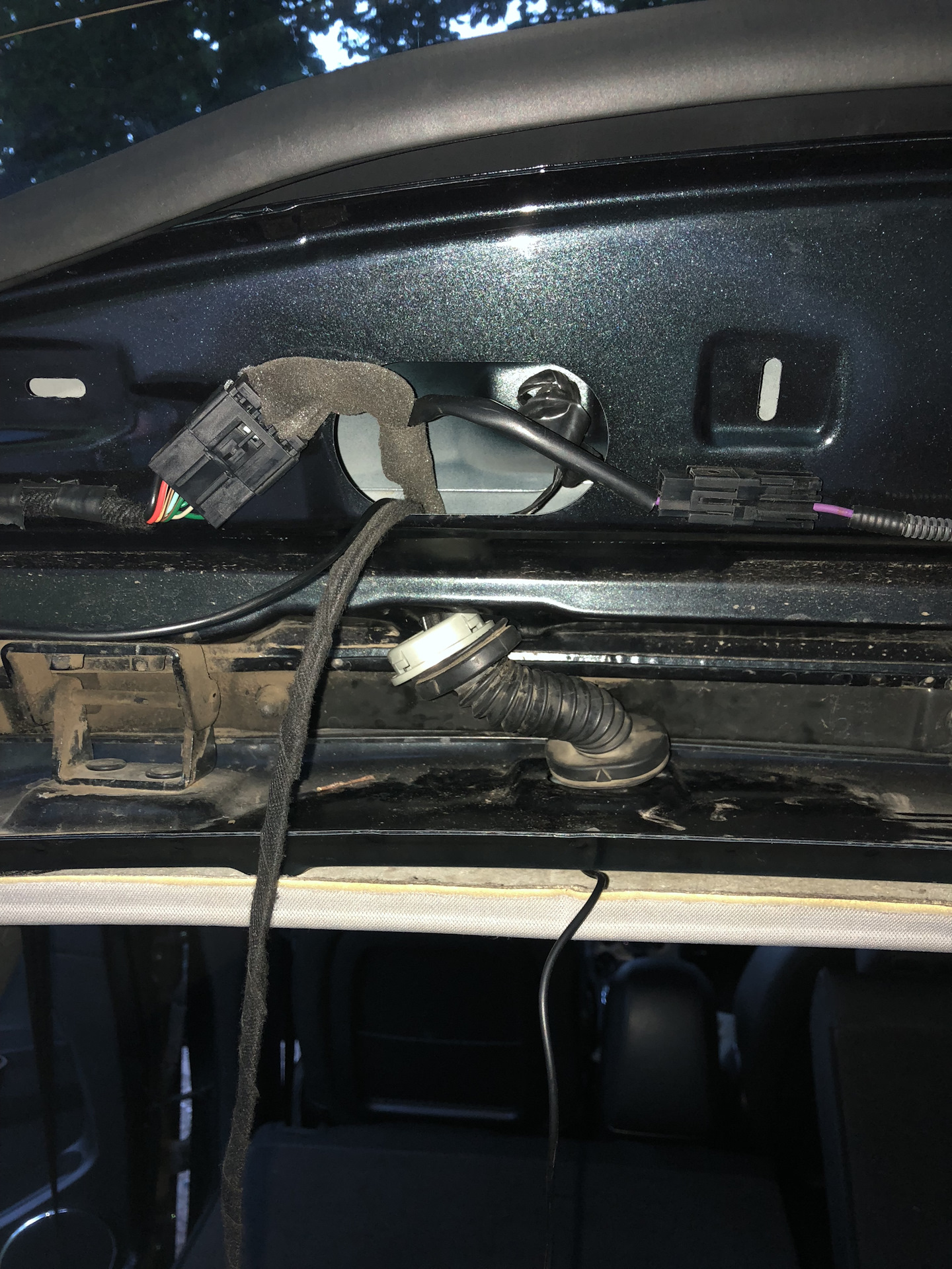

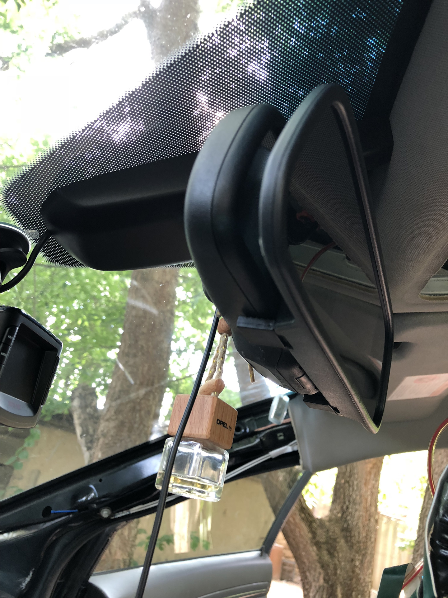

Провод питания и видео идут вместе с основным пучком проводов.

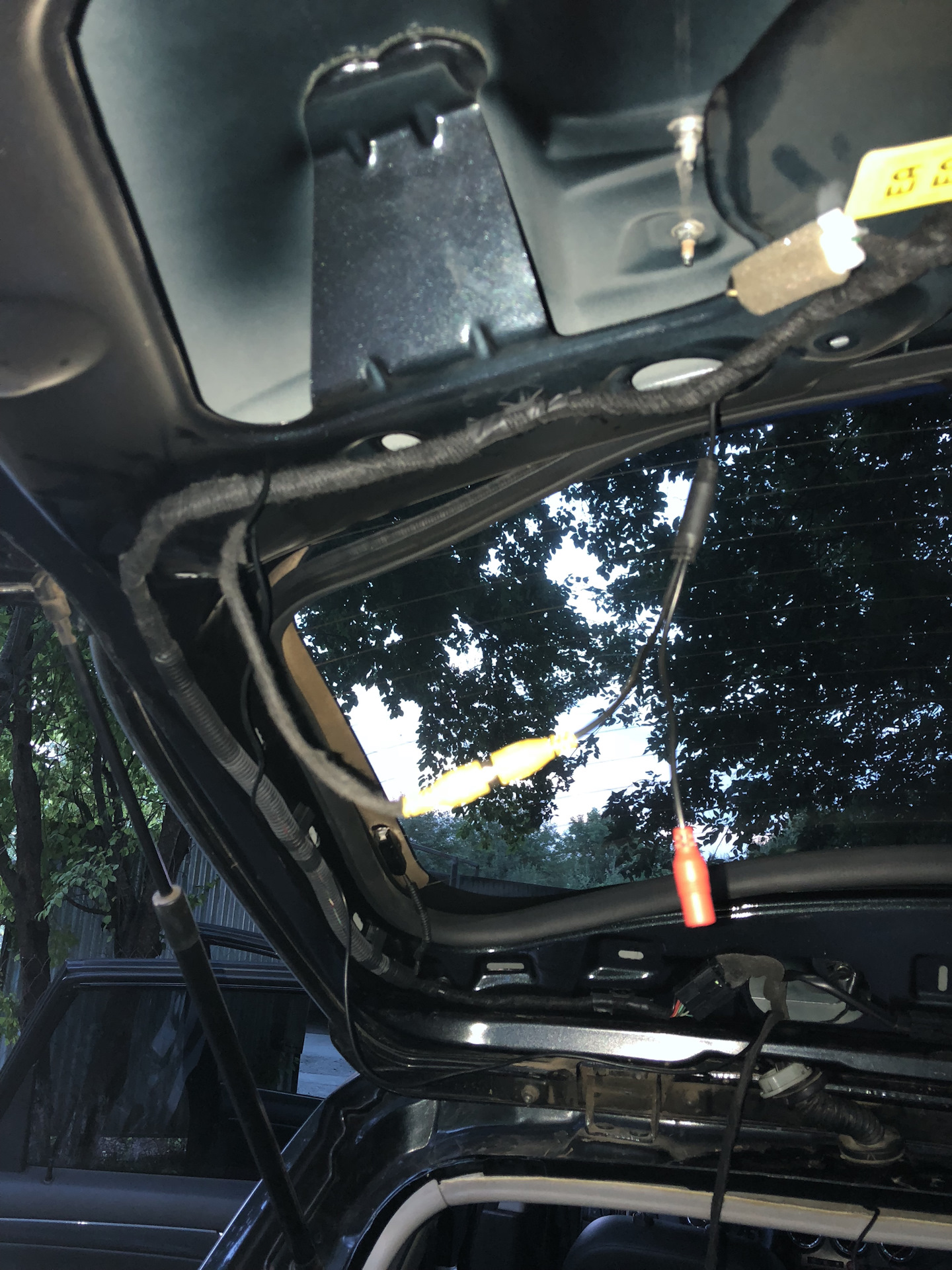

Провести провода через эту гофру было проблематично, но с металическим проводником получилось быстрее

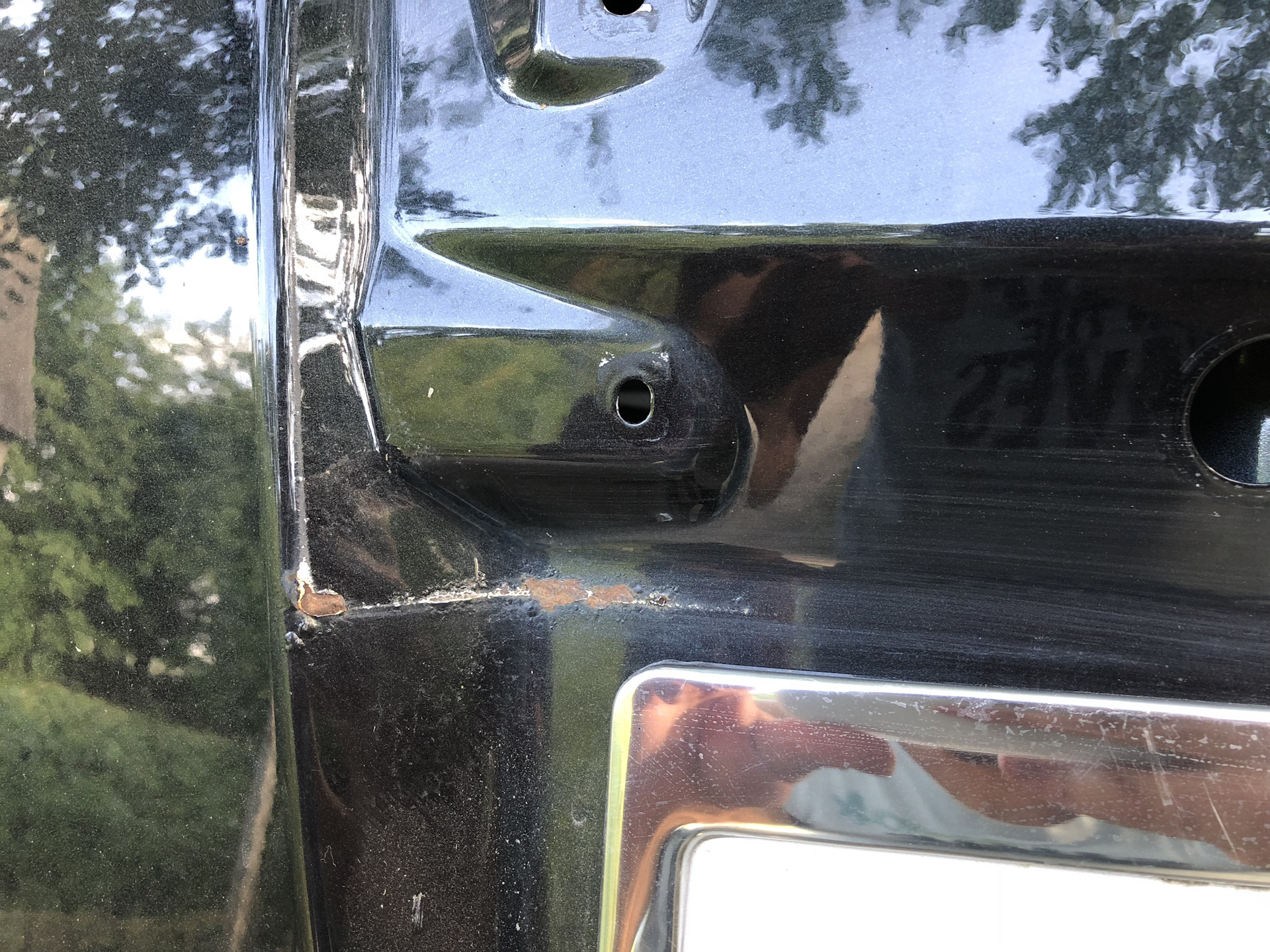

Боялся, что будет выглядеть громоздко, но смотрится, как заводское.
Норм:-) но вот натерло метал знатно(( наклеил на эту пластмаску двусторонний скочь? Посмоти у меня есть запись по накладке задней двери и борьбой за живучесть:-)
Спасибо. Видел запись уже. Да, сильно много ржавчины. Ничего не делал. К концу месяца займуль основательно. Покрашу, и поставлю прокладку

Как качество картинки ?
Неплохое. Все видно. Через годик думаю поставить другую камеру. Уже будет гораздо легче. Думаю за часик управлюсь)
Надо было сразу ставить хорошую) раз планируешь ещё кататься … ;)))
Просто у этого продавца много камер появилось, а было две. И цены дешевле стали. Может и не поменяю, если будет работать после зимы
