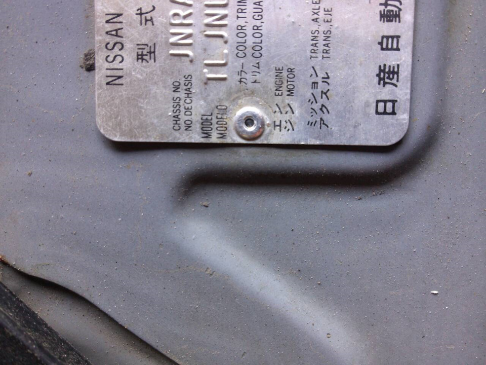

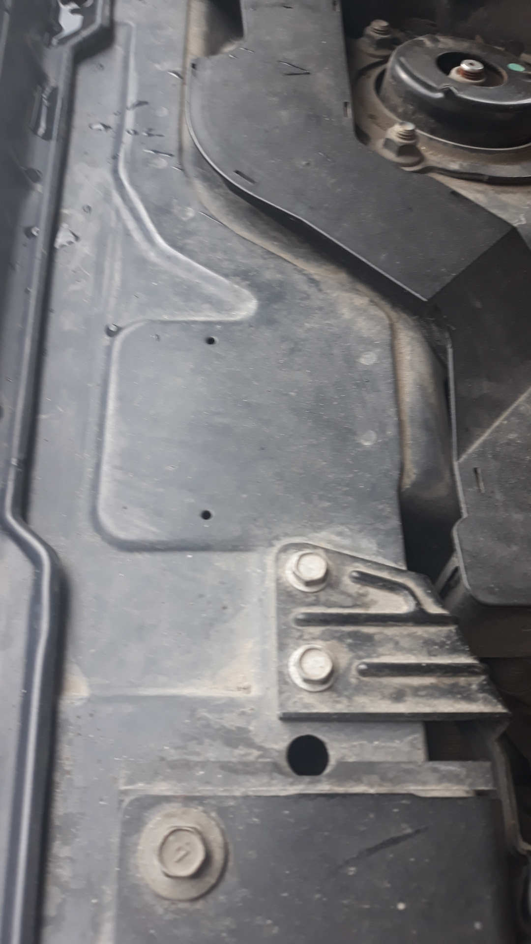

Табличка ВИНа в подкапотном пространстве крепится заклёпками. Какие они с завода? Приложите фото или дайте ссылку, где можно посмотреть. Сотрудники ГИБДД и эксперты-криминалисты утверждают, что клёпки на моём Финике не родные.
Кому-то вопрос покажется несерьёзным, но он постоянно возникает при обращении в ГИБДД и его приходится решать…

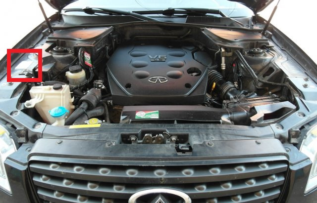

Под капотом, на/над правым (пассажирским) крылом.
ВИН на fx35 s50 минимум в трех местах:
1. Подкапотная табличка над правым крылом (со стороны акб);
2. Под капотом на салонной перегородке (по центру лобового стекла);
3. На центральной стойке снаружи, со стороны водительской двери (когда ее открываешь то внизу две наклейки приклеены, там где рекомендованное давление шин)…
А, ну и четвертое место — электронные данные по CAN-модулю, через OBD-разъём )))

Обновил запись. Приложил фото с пометкой места крепления таблички.

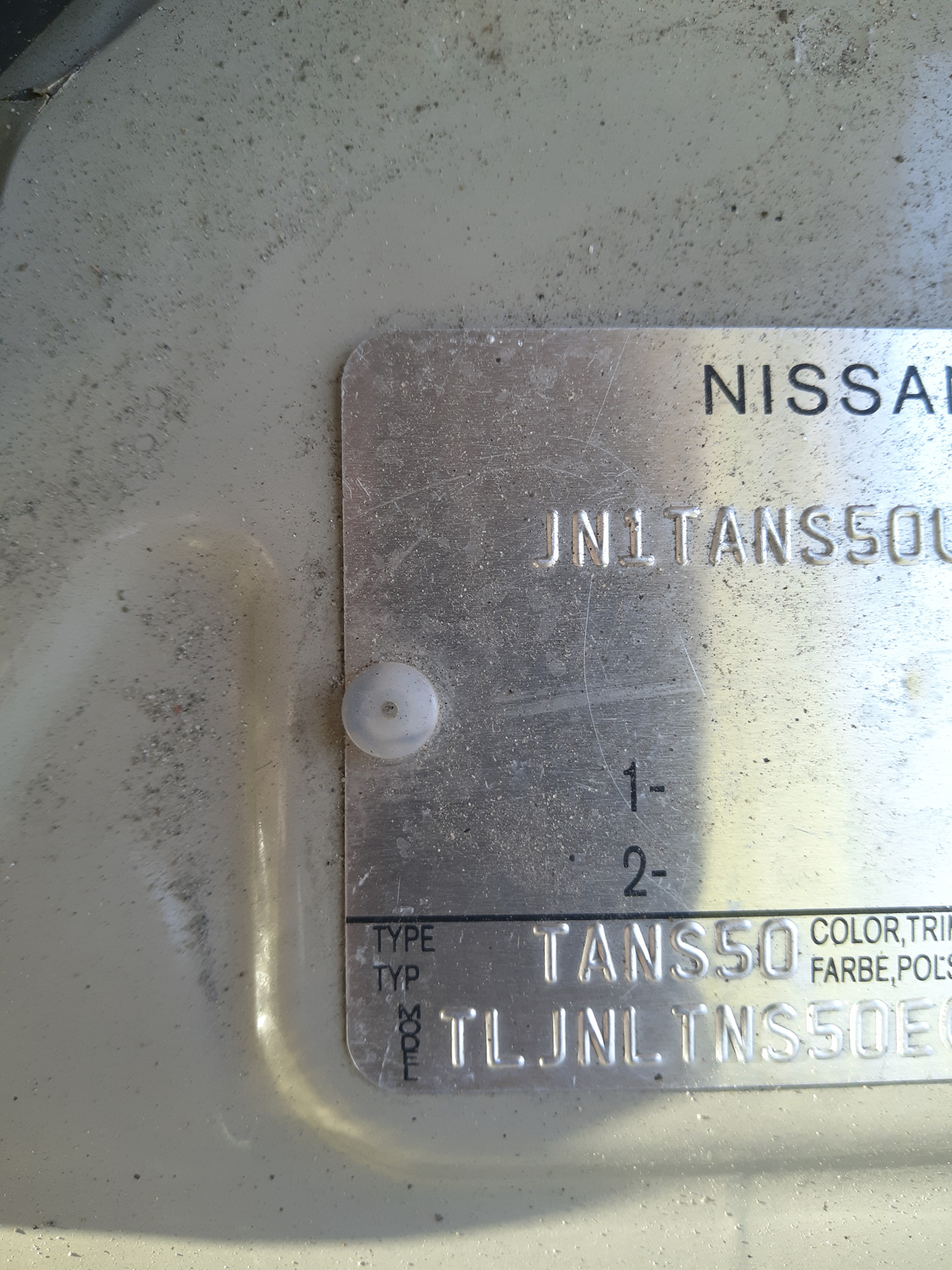

У меня таблички нэт … Походу протерялась из-за пластиковых клепок. Остальные идентификаторы в поряде. Следов переварки или ремонта нет
А если оформлять машину? Без этой таблички оформят?
Конечно. Вин то присутствует на кузове. Любая экспертиза подтвердит. Плюс в мозгах вин сходится

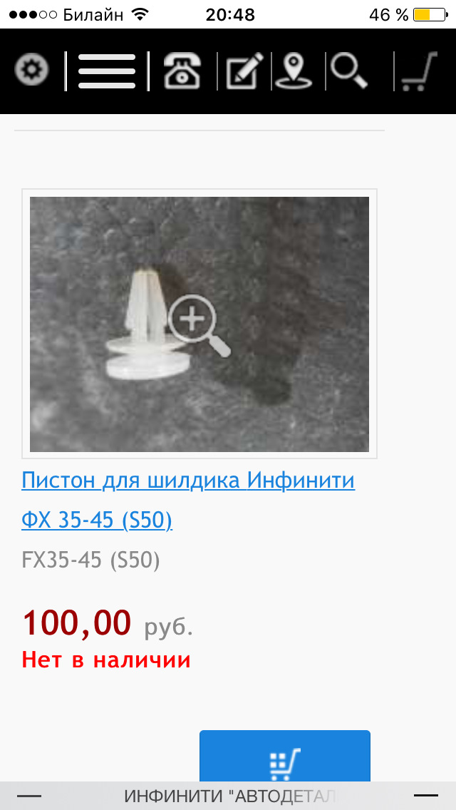

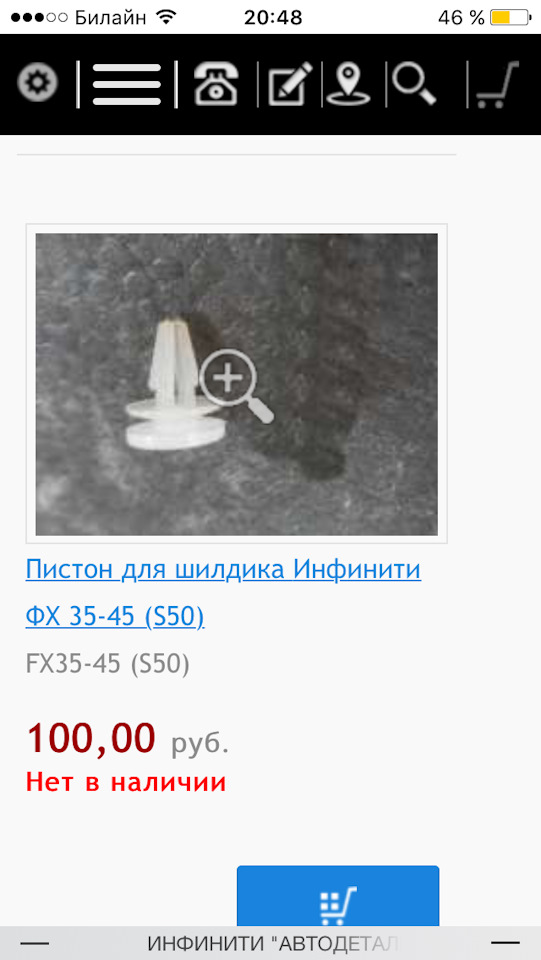

Ты пишешь "0155300731 артикул В автодоке" — имеется ввиду, что это как раз МАЛЕНЬКИЕ пистоны для таблички?
Я просто подумал, что это большие, обычные, от обшивки кузова…

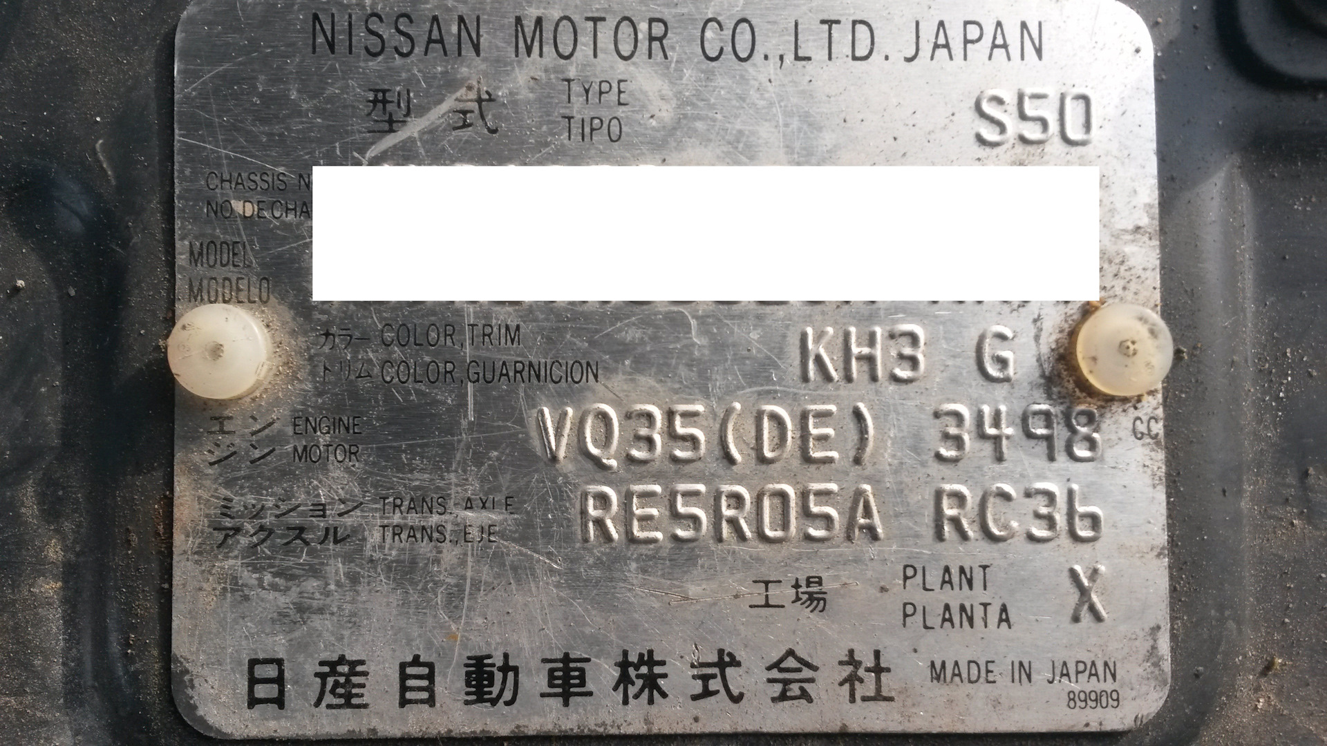

Я в шоке… Япы чем думали, когда пластиковые клепки ставили?
Дорест 2003
Пластиковые клёпки. У меня тоже сорваны. Табличку положил пока в бардачок .
У меня была одна пластиковая, вторая-саморез.Поставил на обычные металлические заклёпки.
Так и у меня металлические заклепки… Несколько раз приходилось обращаться в гаи по разным вопросам и все разы приходилось "урегулировать вопрос на месте", а не через экспертизу…

А как без нее? ВИН указывается в нескольких местах, на разных машинах по-разному. Но именно МЕТАЛЛИЧЕСКАЯ ТАБЛИЧКА должна быть везде обязательно.
Рестаил 07 год
Она пластиковая?
Да
В автодоке заказывал себе!
И для чего? Вопрос был про металлические клепки, которыми крепится ВИН-табличка
Пластмассовые
