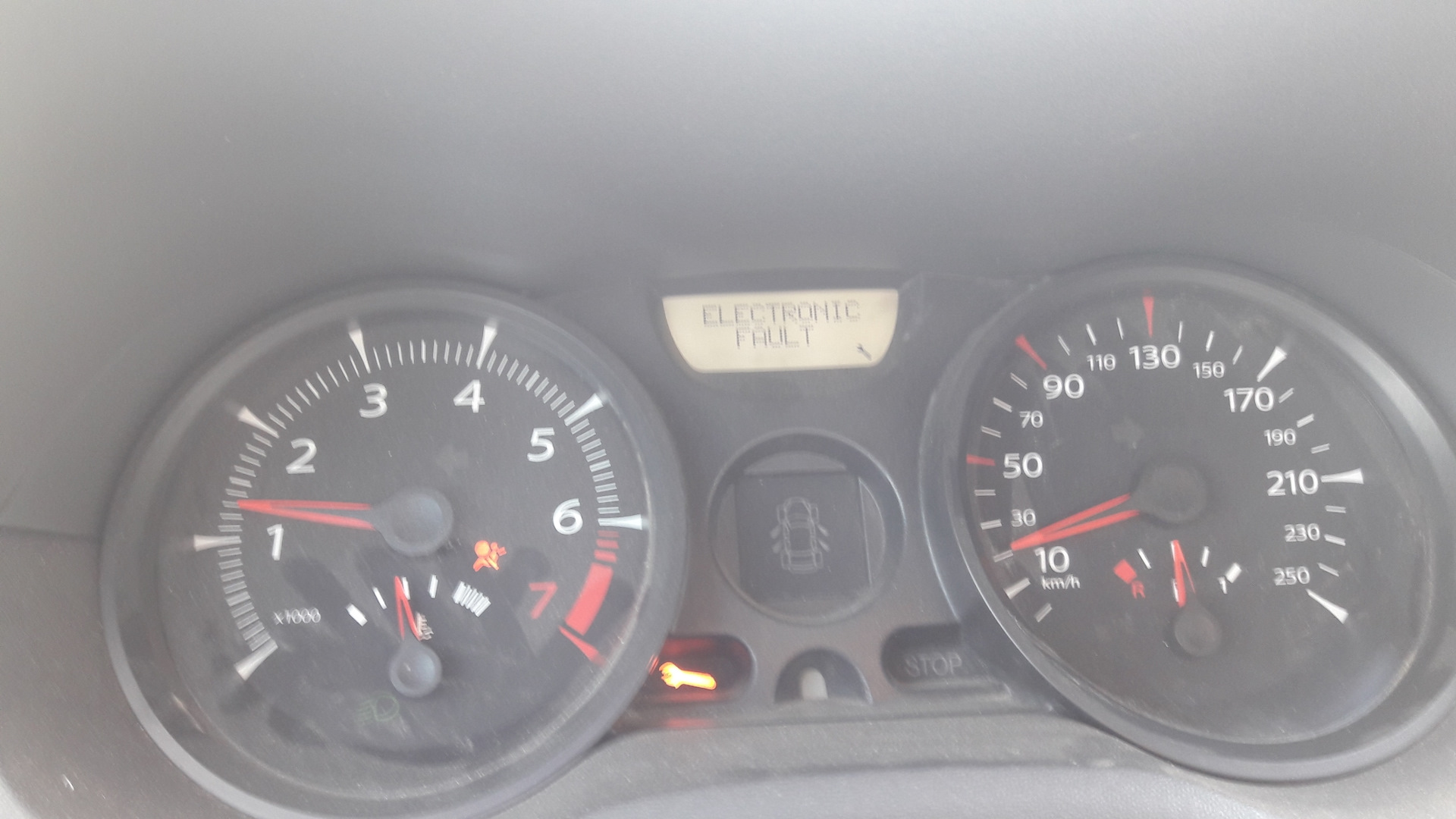

Вылетело сообщение "Electronic fault", лягушка вроде не залипшая, на ходу автомобиль на тупит, едет как и ехал, никаких изменений нет… Чё делать? Ехать на сервис компом читать? Или куда ещё залезть надо?🤔

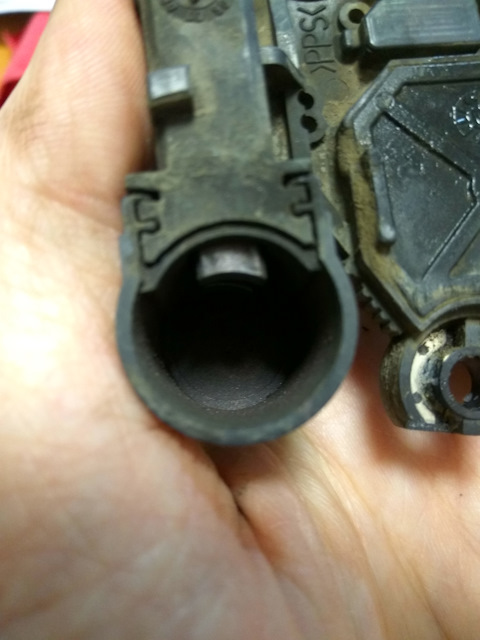

Недели 3 назад сам боролся с этой бедой. Первый раз сгорел предохранитель. Через день опять ошибка, но предохранитель целый. Оказалось, что концевик педали тормоза имеет регулировку (типа пластикового хомута). Шток стал западать и выдавать ошибку. Я его от регулировал и приклелил на секундный клей. Жаба задушила платить 850-900 р за такую безделушку. Пока проблем нет.

Гадание на кофейной гуще. Берешь пирен или клип и считываешь ошибки
У меня сгорел предохранитель на задние стопы и появилась такая ошибка

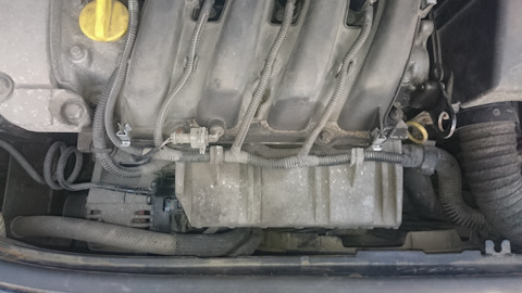

генератор? или масса с него.
напряжение в борт сети какое?
Хз… Мультиметром проверить надо? А как?)))) Я с этим не сталкивался…
чем угодно. лучше на сервис тогда едь.
