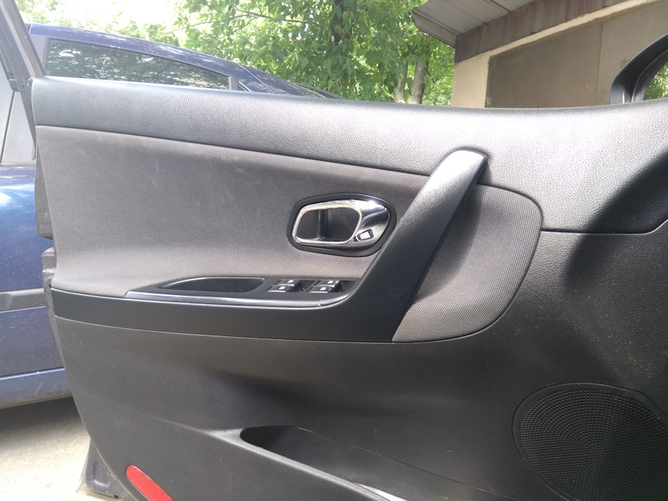

Поскольку у машины я не первый владелец, а предшественник не особо заботился о сохранности элементов декора, досталась онамне мягко говоря, с косяками по салону. Одним из таких косяков были покоцаные пластиковые элементы на задних дверях (те самые серенькие полоски на ручки двери).

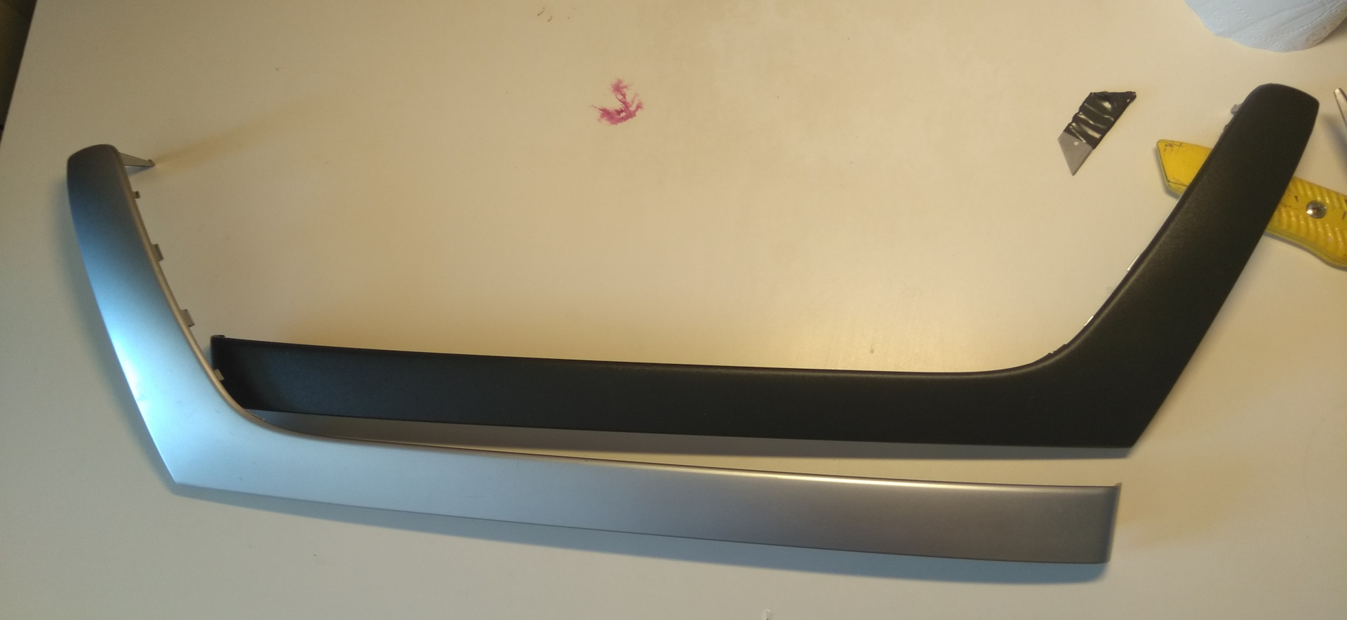

Примчавшись домой, в три секунды была разобрана половина машины))) и если с передними дверьми проблем вообще не возникло, собственно как и с приборной панелью, то задние двери оказались с сюрпризом. Какой-то хитро-умный кореец придумал закрепить эти декоративные элементы не только на защёлки (как спереди) но и на саморезы, причём с внутренней стороны. В общем не стал заморачиваться и оставил с мыслью, пока работы хватит, потом сниму и затяну.

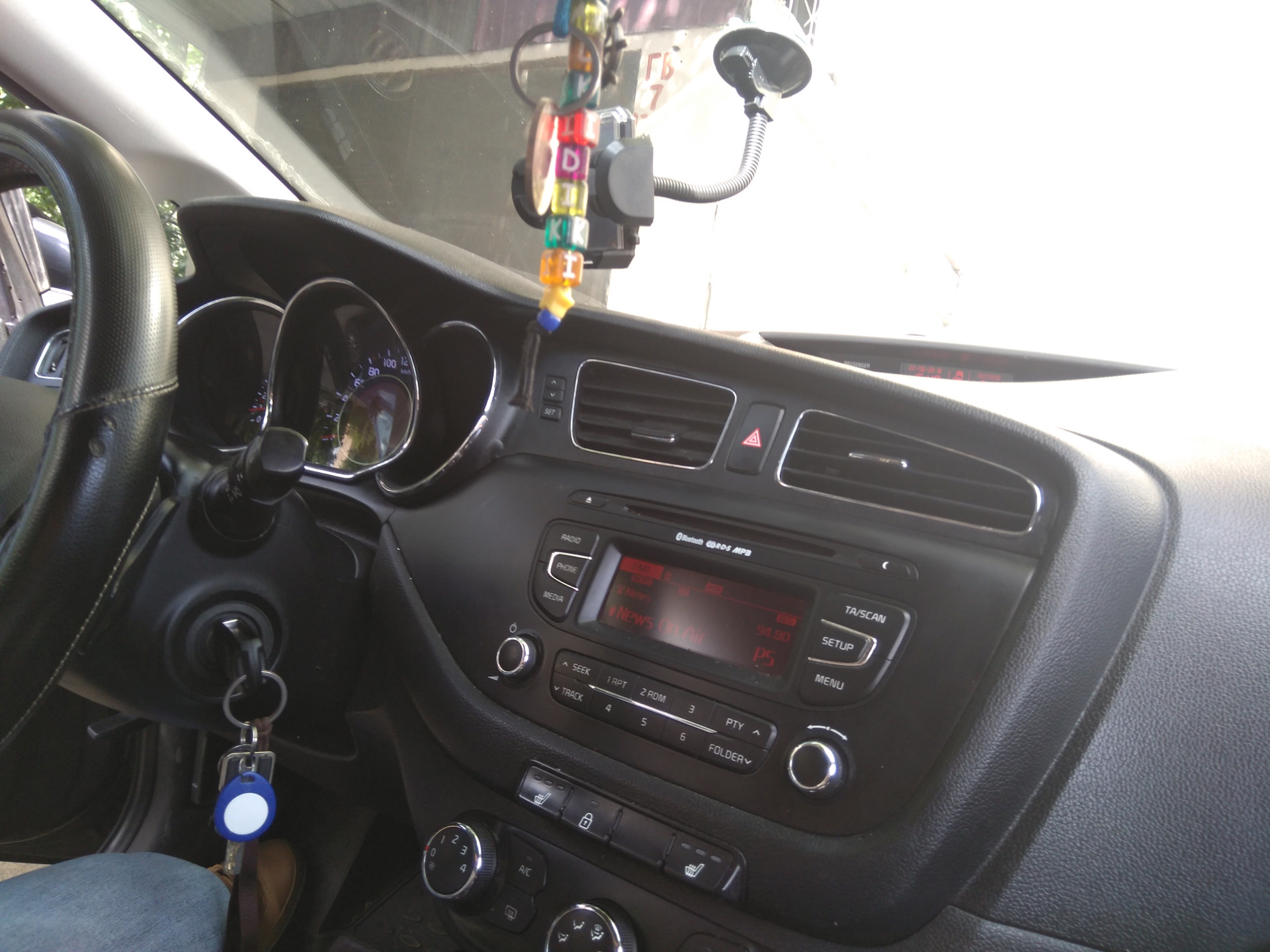

Не скажу что работать с плёнкой тяжело, благо опыт тонировки фар плёнкой был, а принцип не сильно отличается. Но… плёнка оказалась прямо скажем так себе, тянется просто отвратительно, в общем с горем пополам справился с передними накладками на дверь:

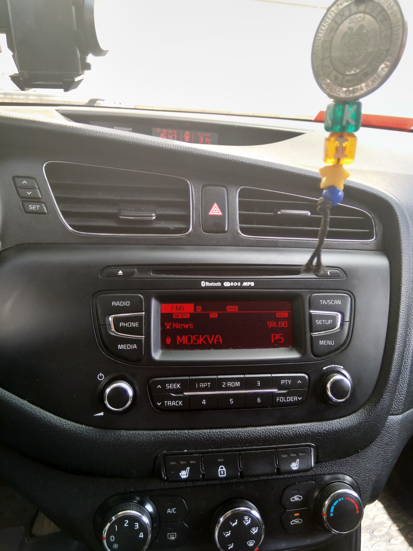

с центральной панелью пришлось повозится, мало того что тяжело натягивать плёнку, ладно, легла, но вырезать под кнопочки оказалось делом не благодарным. Тут ожидал меня второй сюрприз, клей на плёнке оказался качеством не лучше, поскольку плёнка стала отклеиваться по краям. грел, приклеивал, грел, приклеивал, держится)))
установил в машину, смотрится не плохо :) даже очень!

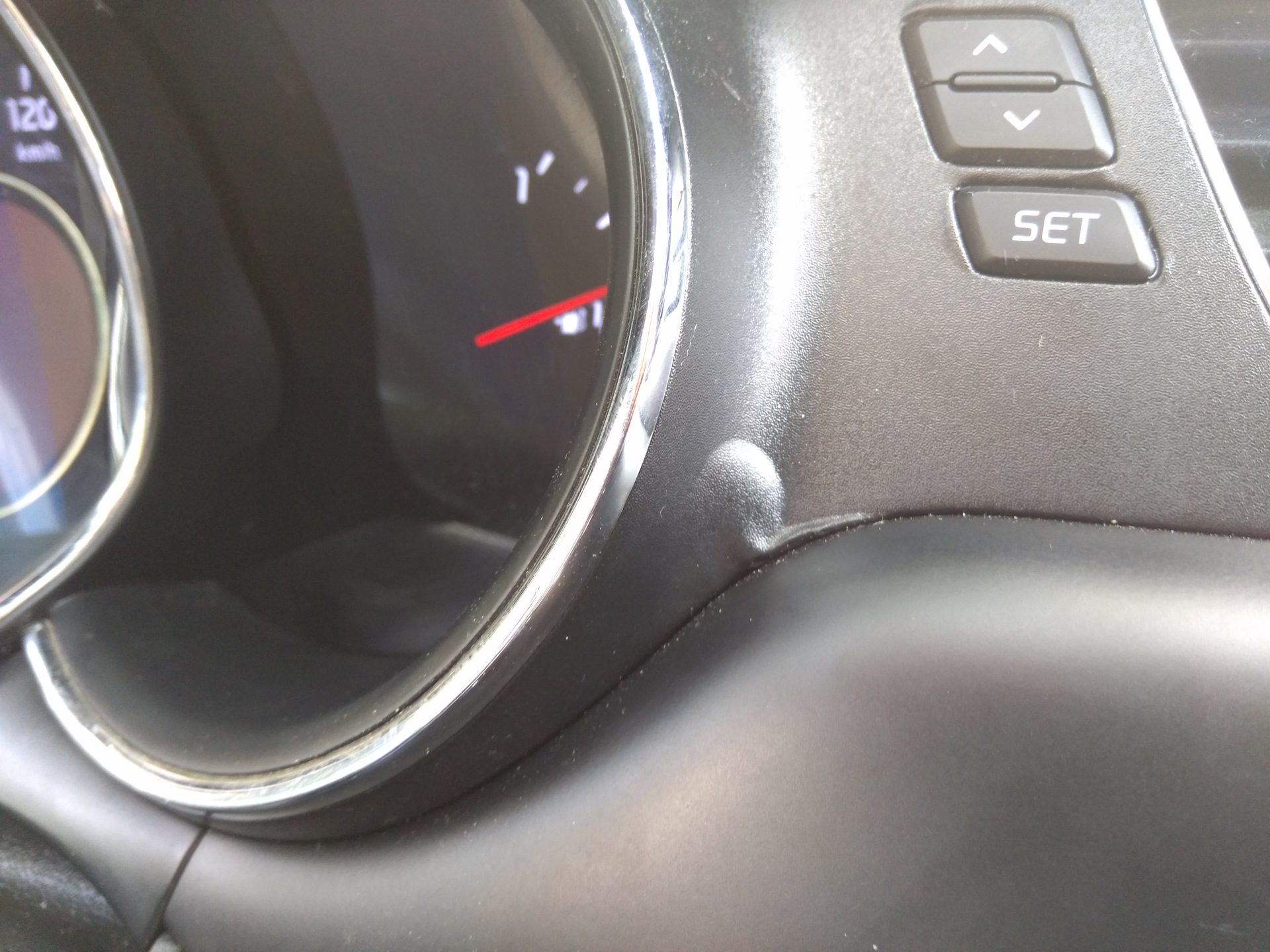

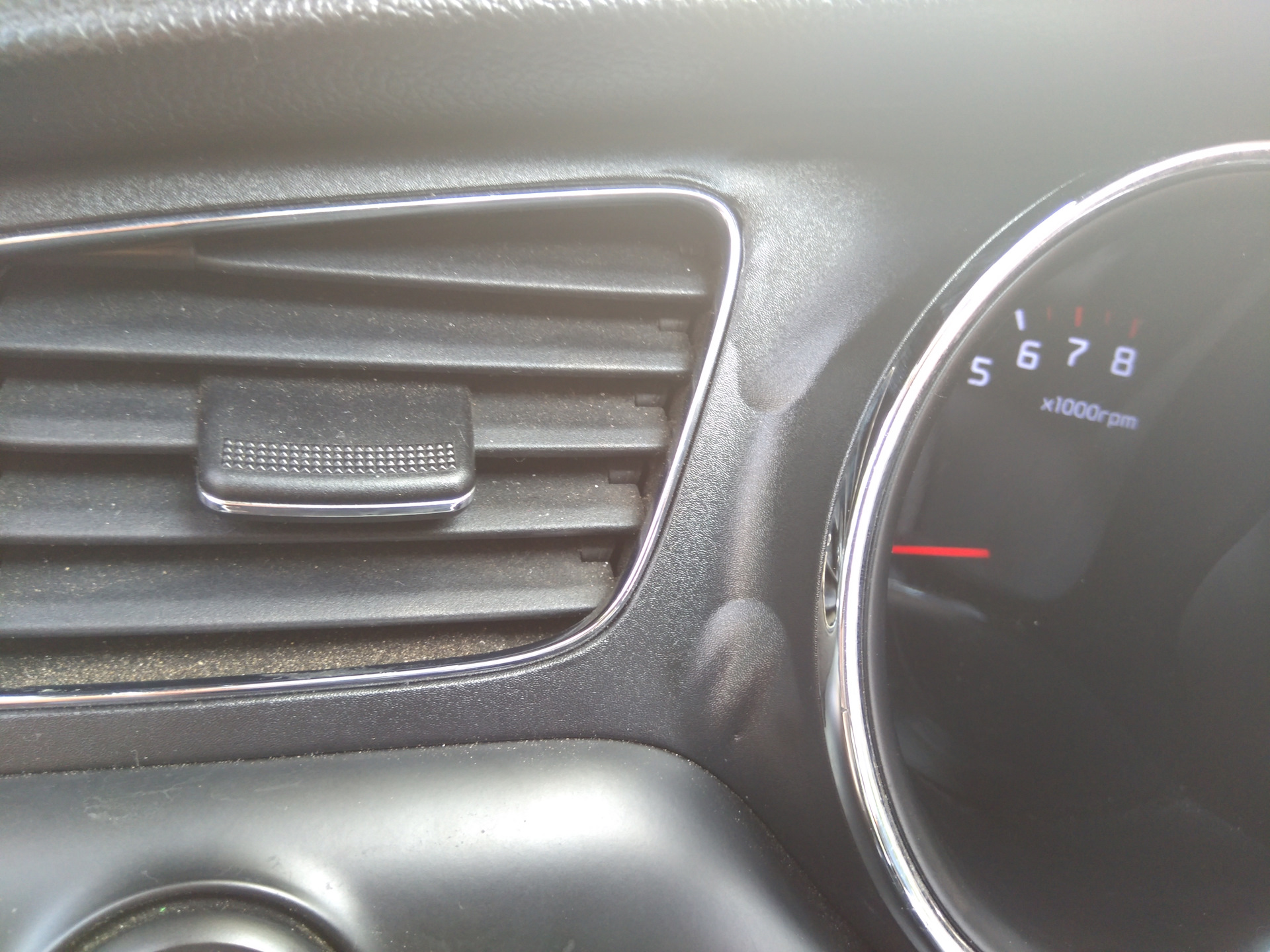

Сюрпризы начались после того как машина постояла днём на солнце, в тех местах где плёнка натягивалась, она…как бы сказать, обратно скукожилась)))) и появились пузыри((((
Это была печаль и беда… оторвал с морды к чёрту плёнку…
На следующий день оторвал с двери, не гармонировала)))) и осталась у меня плёнка только на на пластике в нише где прикуриватель, которая прожила там примерно неделю, пока однажды я не очень аккуратно снимая центральный туннель (где рычаг акпп) слегонца задел, плёнка порвалась, и улетела в мусорку.
Итог, хочешь чтоб было нормально, купи путёвую плёнку, либо крась, либо аквапринт.
