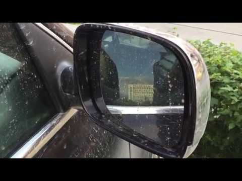

Дрожат боковые зеркала — снял, проклеил. В правом зеркале зимой менял повторитель поворота и заодно проклеивал.
Но как видим помогло ненадолго. . . Какая-то конструктивная недоработка = с завода проклеена только верхняя часть зеркала, а как держится всё остальное для меня загадка))
Зеркала с подогревом и там тонкая пленка, хотел заматовать — придать шероховатость для лучшей адгезии, но посмотрев на уже приклеенное мной зеркало, понял, что это не спасёт — отклеивается от стекла, а стекло не заматуешь. . .
Хотя может я чего-то не знаю)
Подскажите, можт кто знает способ лучше?
У кого еще дрожат-трясутся зеркала?

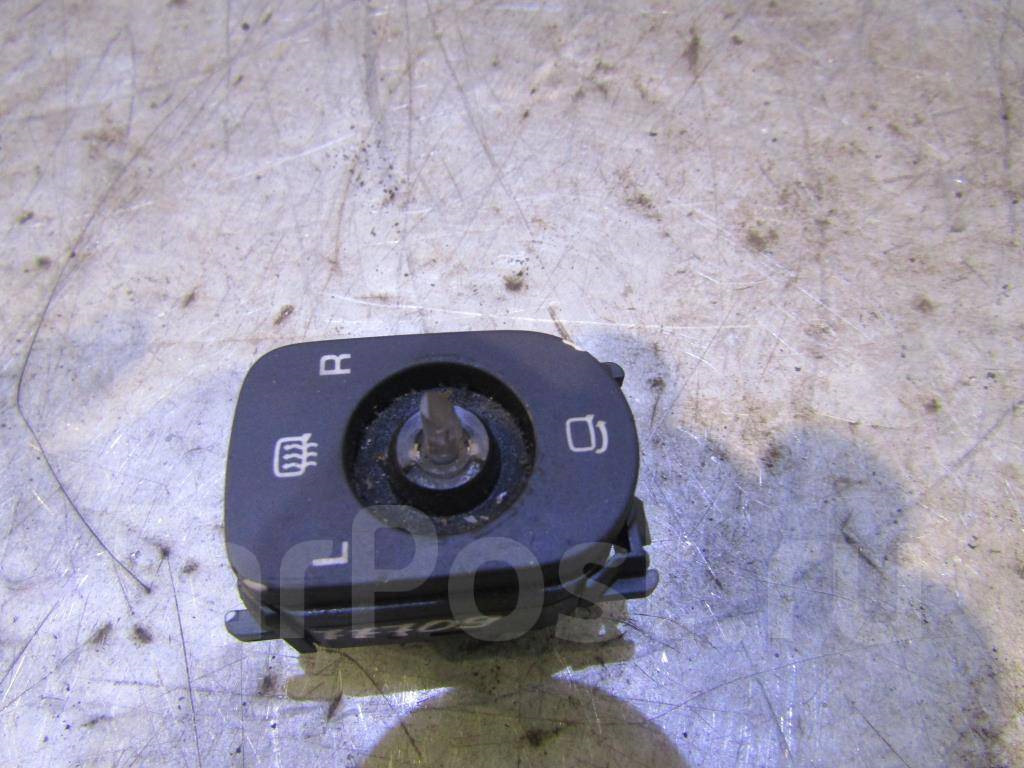

Все это происходит потому что нагрев зеркал постоянно включен. Джойстик над сдвигать вправо или влево, а не по середине держать.
Так вроде для активации нужно толи утопить толи верх нажать, у меня сами не включаются в дождь
просто повернуть в среднее положение где нарисован обогрев.
Так не греет пока не надавишь или вверх не нажмёшь. Я ещё не определил в каком положении правильно, но точно не нейтраль, капли в таком положении джойстика не высыхают.
у меня вот так.
Так и у меня похожий только складывания нет, вот поэтому и удивлён что в среднем у кого то работает
Ch1mRATT
А мне кажется, что посередине он в нейтральном положении.
Приложу фотку
У меня не так, у меня обогрев сверху по середине нарисован

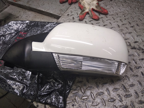

Они могут дрожать на сфере, черный пластик что внутри зеркала на фото, в который зеркальный элемент защелкивается.Он подвижный(электрорегулировка), рецепта нет, замена.Проблема на некоторых немцах встречается, не только у тебя.
