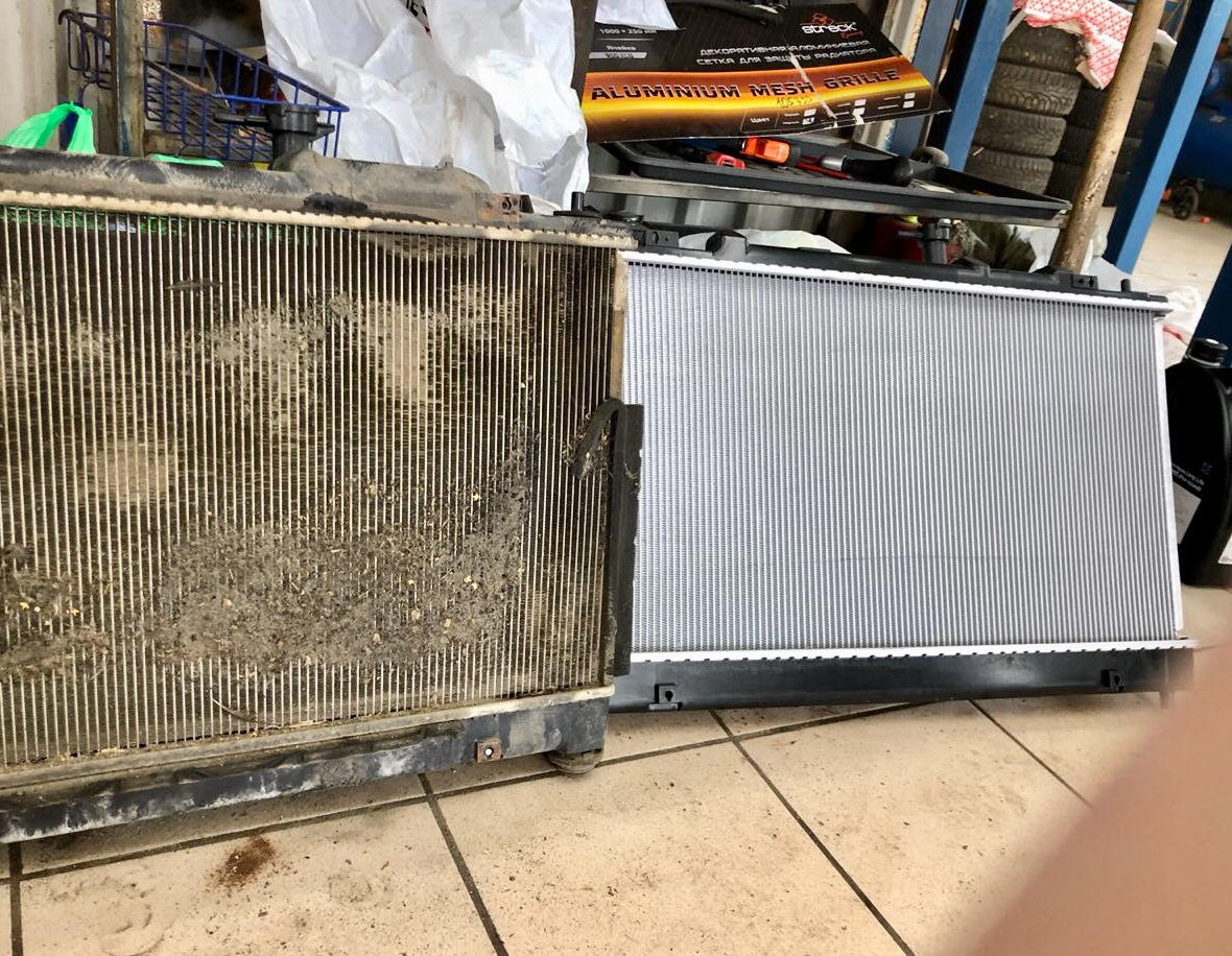

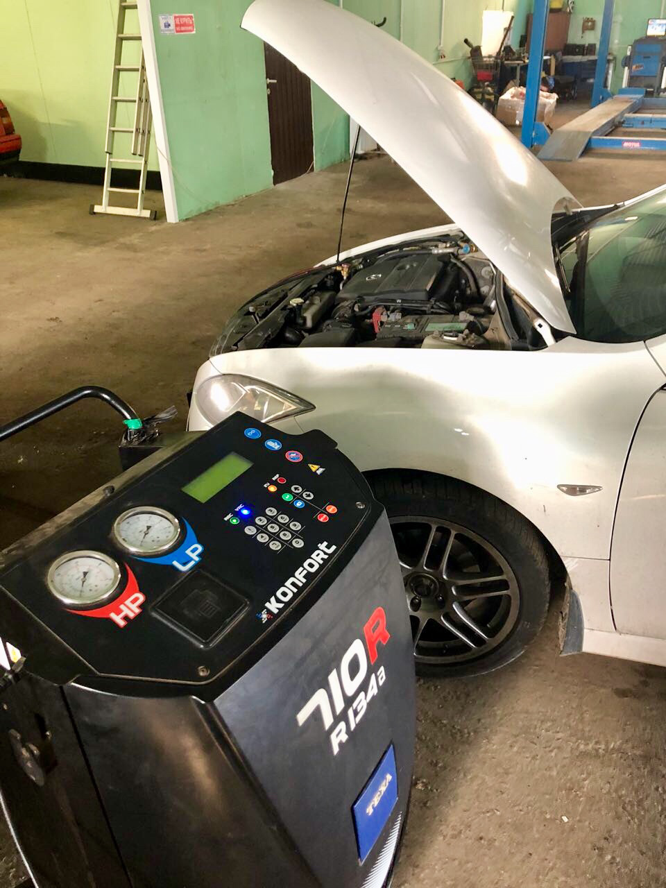

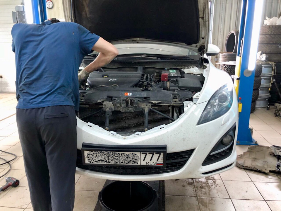

Стравлен фреон из кондея (т.к. кондей все равно заправлять собирался свеженьким), что бы можно было отсоединить патрубки и вытащить старый радиатор
Заменён оригинальный радиатор(основной) на новый фирмы Nissens.
Артикул 68508
Как выяснилось после, родной радиатор просто нужно было хорошенько промыть и можно было бы обойтись без замены на новый на долгое время, ну что сделано то сделано
Само собой полностью заменён антифриз
Артикул C122CL005A4X
За между прочим был почищен дроссель.

Заправлен кондей
Малышка задышала во всю грудь, едет по новому — лучше👍
На следующий день доехал до мойки и помыл маздовский радиатор👌
Радиатор никому не нужен?👀
