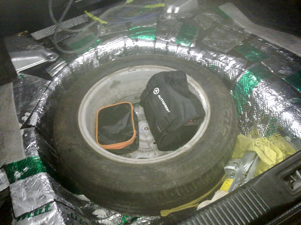

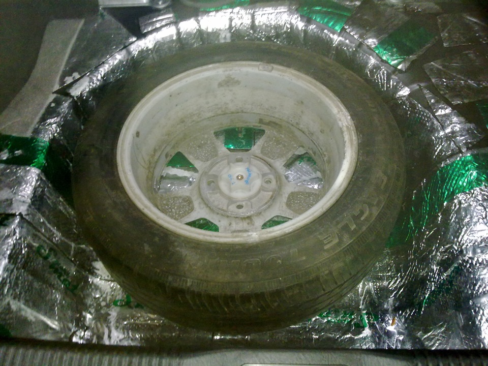

Давно назревала мысль перевернуть запаску, для того чтобы в нее можно было сложить вещи.
Сделать хотелось без колхоза поэтому был приобретен короткий оригинальный болт крепления запасного колеса от нисанн примера Р12.
Облагородил дешевые колпаки колес, а именно наклеил центровочные наклейки NISMO)))

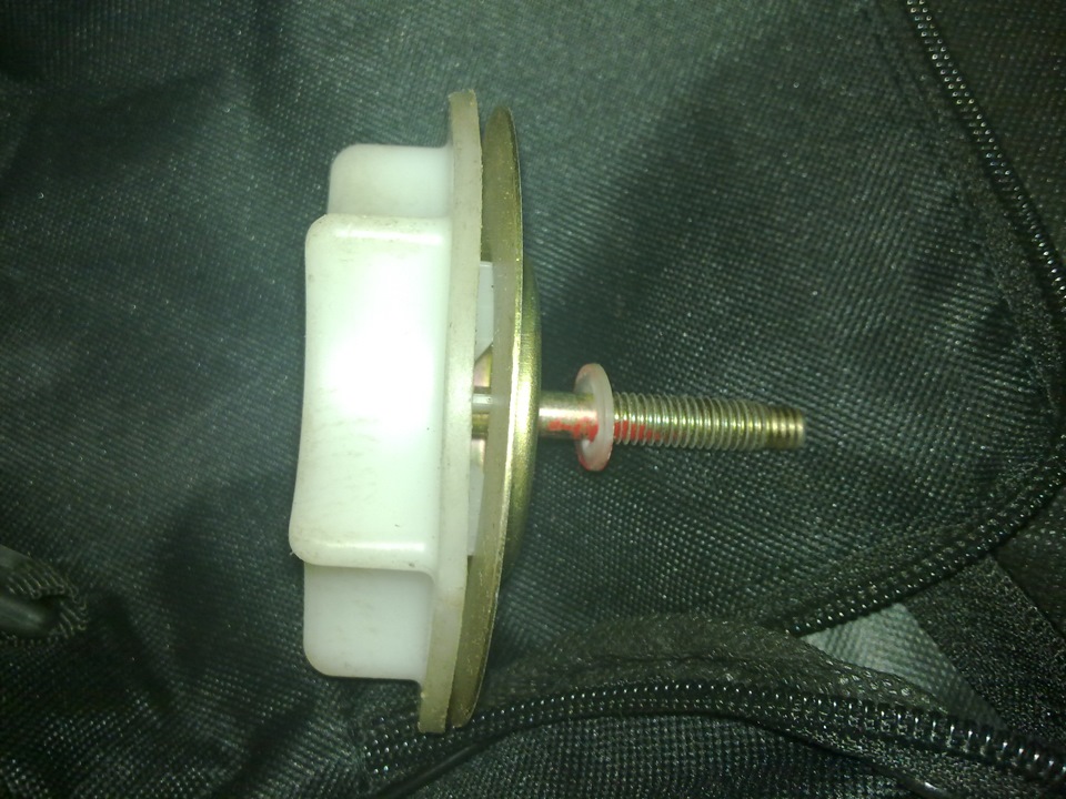

А я не покупал короткое крепление, отрезал кусок гофрированного шланга, засунул под крепление и закрутил.И со стороны ниче так и шланг выполняет роль гровера.

Без крепления, не по феншую как то, а сделал красиво.Я не знал, что укороченные болты эти продаются, а пилить как то не хотелось.На гараже валялся шланг от пылесоса старый, вот и отрезал сантиметров 15 и засунул под шайбу и закрутил, правда торчит немного, но всякой хрени, что там лежит не мешает.

Отличная идея! Какая длинна шпильки на новой детали?
Честно говоря не мерил. К литому штатному диску подошло отлично.
Нпримерно на глаз?
примерно 8
ок, спасибо) че получится, отпишу и покажу!
Будем следить!)
а номерок детали есть?
Есть не только номерок 748100V700, а даже ссылка на магазин где я брал) euroauto.ru/?option=com_r…=Nissan&model=755&group=4
Нормально так получилось. У меня колесо на оборот лежит и в нише комплект домкрата, баллоника и крючок для буксировки.
Домкрат хотел положить но не влез, маловат 15 радиус)))

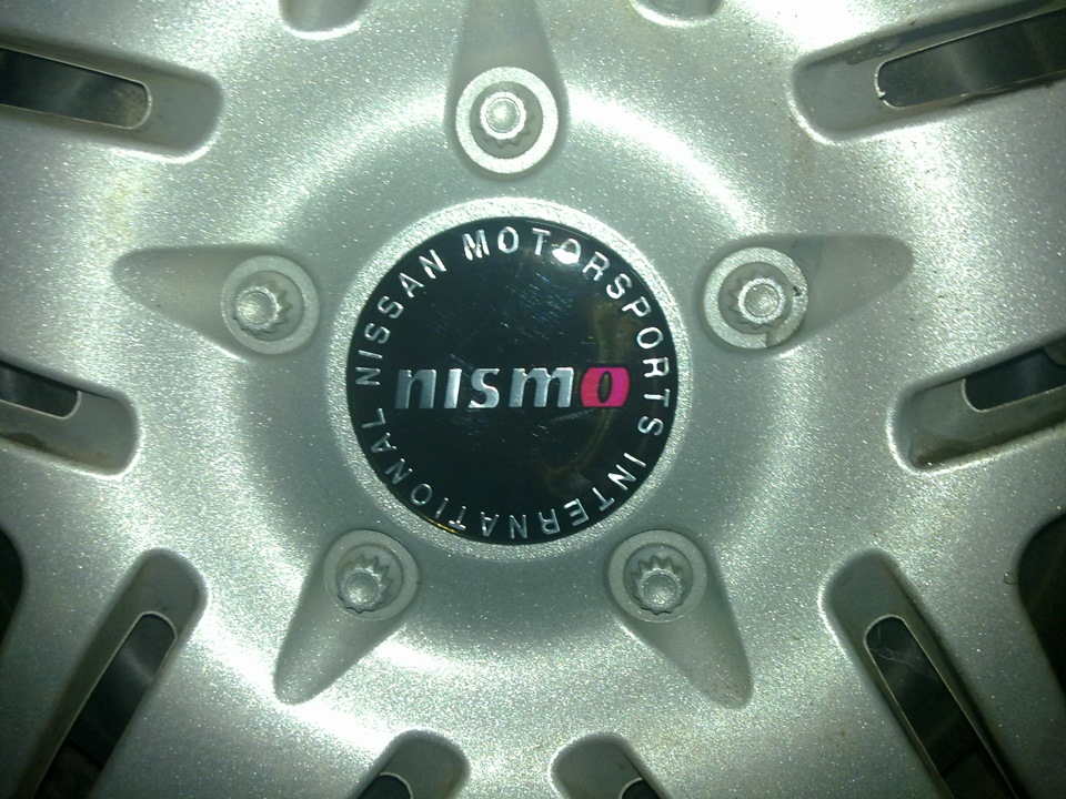

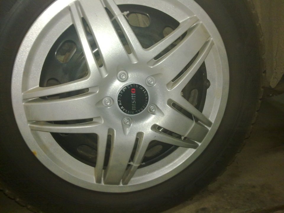

А колпаки то крутые!)
Теперь да) Появилась в них частичка японского)))
