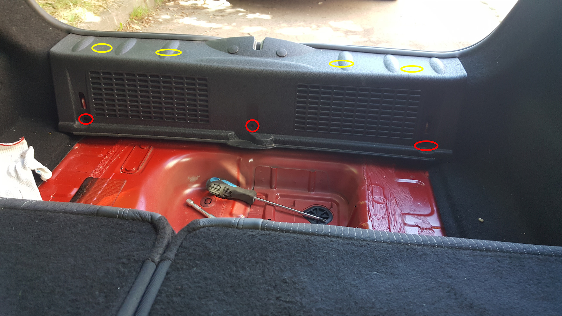

3) Снимаем боковые панели багажника открутив один болт, вытащив 5 клипс и переведя фиксатор спинки заднего сидения в верхнее положение.

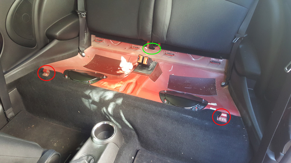

4) Снимаем заднее сиденье. Рывком вверх (слева и справа) сдергиваем сидушку, а потом надавливаем по центру, прямо у спинки (там подобие крючка) и тянем на себя.
5) Снимаем спинки (сперва правую потом левую).
При сложенных спинках, по центру у основания открывается доступ к крепежу сидений, вот он то нам и нужен. Спинки удерживаются в нём с помощью фиксатора, ну так вот, отвёрткой отводим правую часть фиксатора влево и выдергиваем спинку, тоже проделываем с левой спинкой.

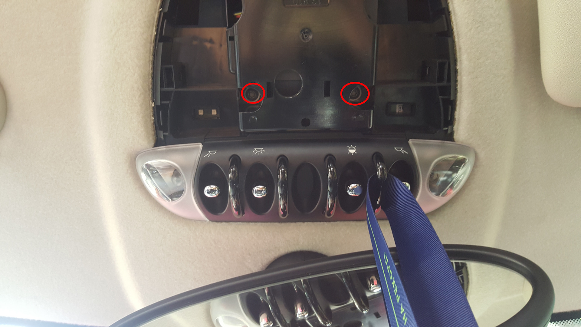

12) Снимаем потолочную консоль с кнопками.
Для этого снимаем пластик находящийся по центру и под ним откручиваем два болта, после аккуратно вынимаем всю консоль.

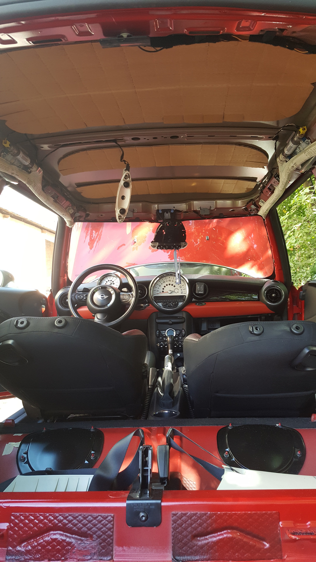

13) Складываем спинки передних кресел назад, так удобнее будет.
14) Перебираемся назад, там в районе антенны потолок приклеен к специальной площадке на крыше, аккуратненько отлипляем клей.
15) Снимаем центральный плафон на потолке (сильно и аккуратно тянем вниз, он держится на двух защёлках)

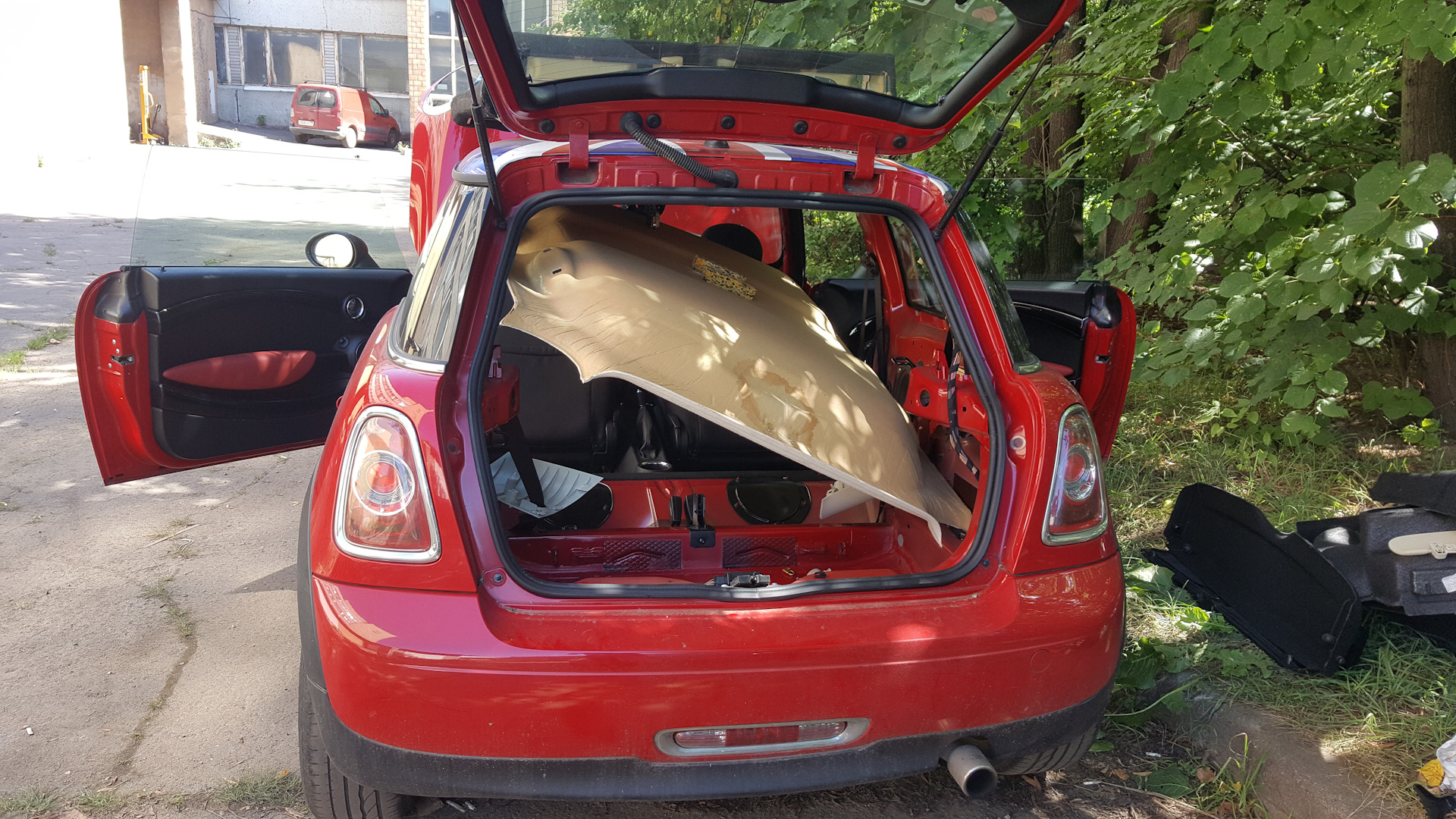

16) Достаём панель потолка, я вынимал её через багажник минут 30

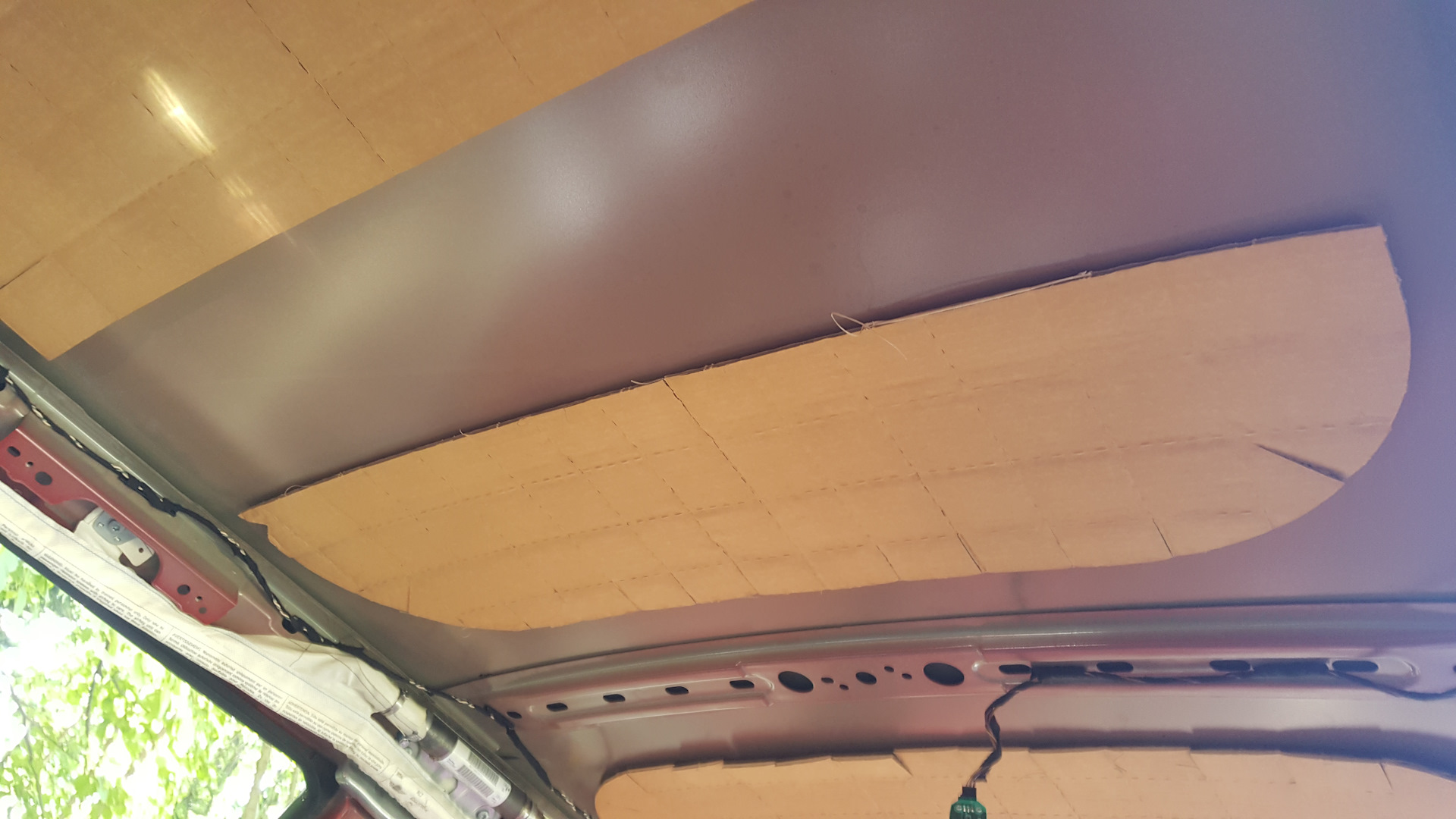

Поздравляю потолок разобран… как и пол машины =)))
Комментарии 10
Шумка с картона?
Именно =)))
это фиаско…то та я думаю чего так слышно шум ветра, когда с боксом еду
Могли бы кусок вибры кинуть, но видимо решили что туда никто не полезет =))
