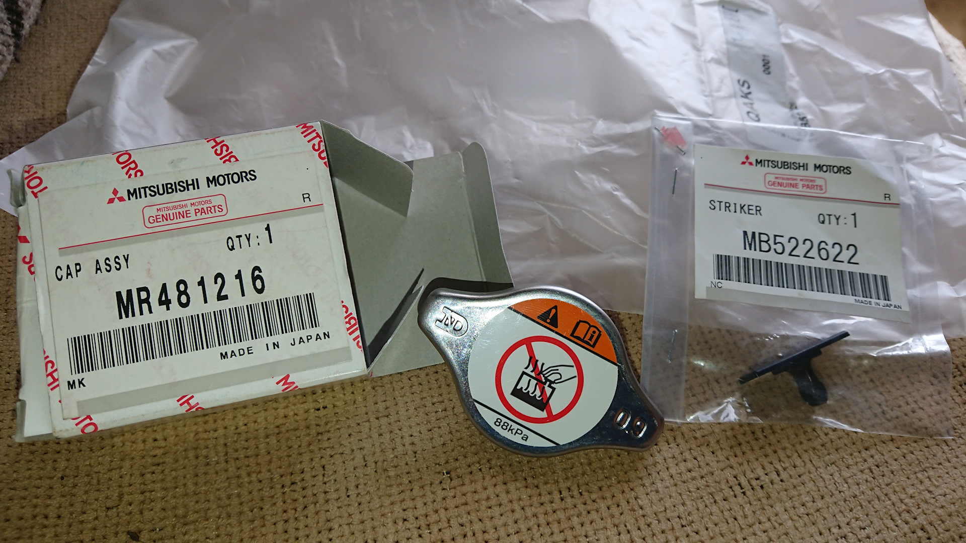

Запчасти на фото: J1545001
На днях менял радиатор, так поездил и узрел, что уровень в расширительном бачке на одном месте. Что на холодную, что на горячую… И что-то пищит)
От этого чуть не поплохело. Всё от экономии, не стал менять крышку радиатора) А зря. как выходит. она мне, по ходу и убила старого радика.
Поставил сегодня новую — всё стало чётко. Так что не жалейте на важных мелочах.
Комментарии 5
Когда мотор грелся, заказал оригинал. После замены масла в гидромуфте, температура норма. Но крышка пришла, поставил чтоб не лежала, родная про запас
Я чуть мотор не вскипятил из за этой крышки
Как понять что ее надо заменить, седня смотрел, на вид достойная не закисшая в малиновом сиропике чуть)
У меня прежняя тоже достойно выглядела. А на деле вон как вышло…
Смори на горячую, как не будет в расширительном бачке прибавляться, то значит оно…

Смотри что бы резинка на клапане не разбухшая была, что бы клапан двигался, обычно это главные причины, иногда клапан просто отваливается от крышки
