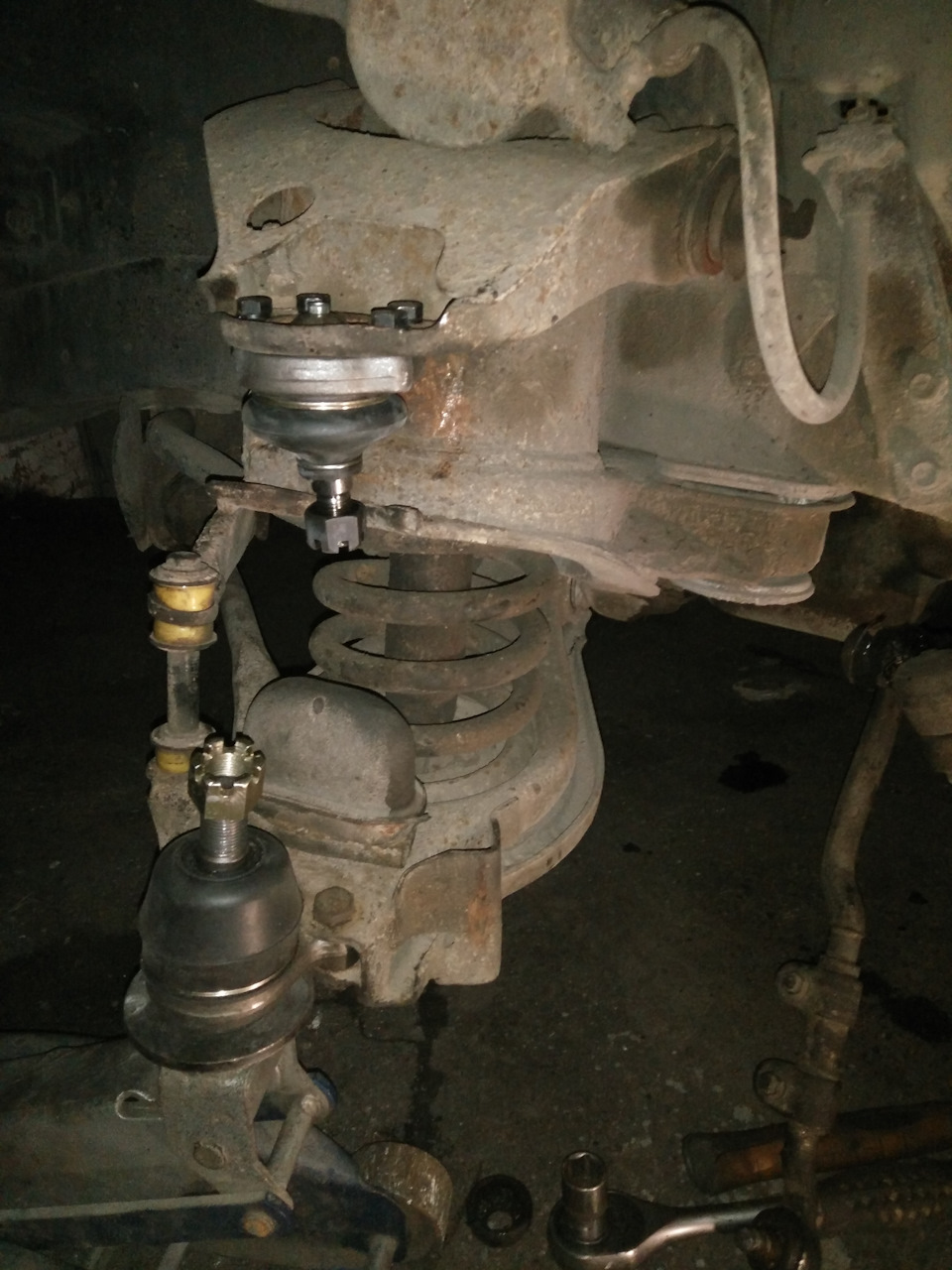

Долго не доходили руки до ремонта такой важной части автомобиля, как передняя подвеска.

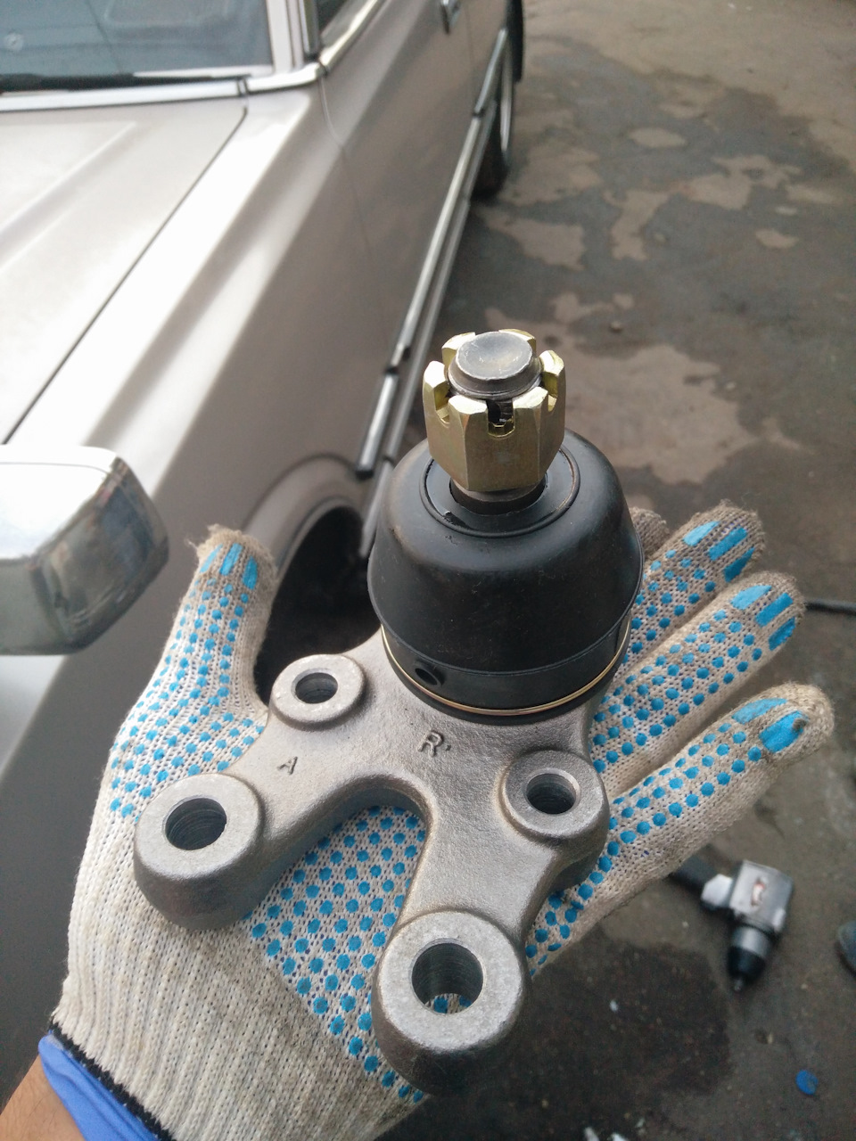

И вот свершилось: совместно с ребятами из Works Garage махнули передние шаровые опоры (верх+низ), а заодно и рулевые тяги.

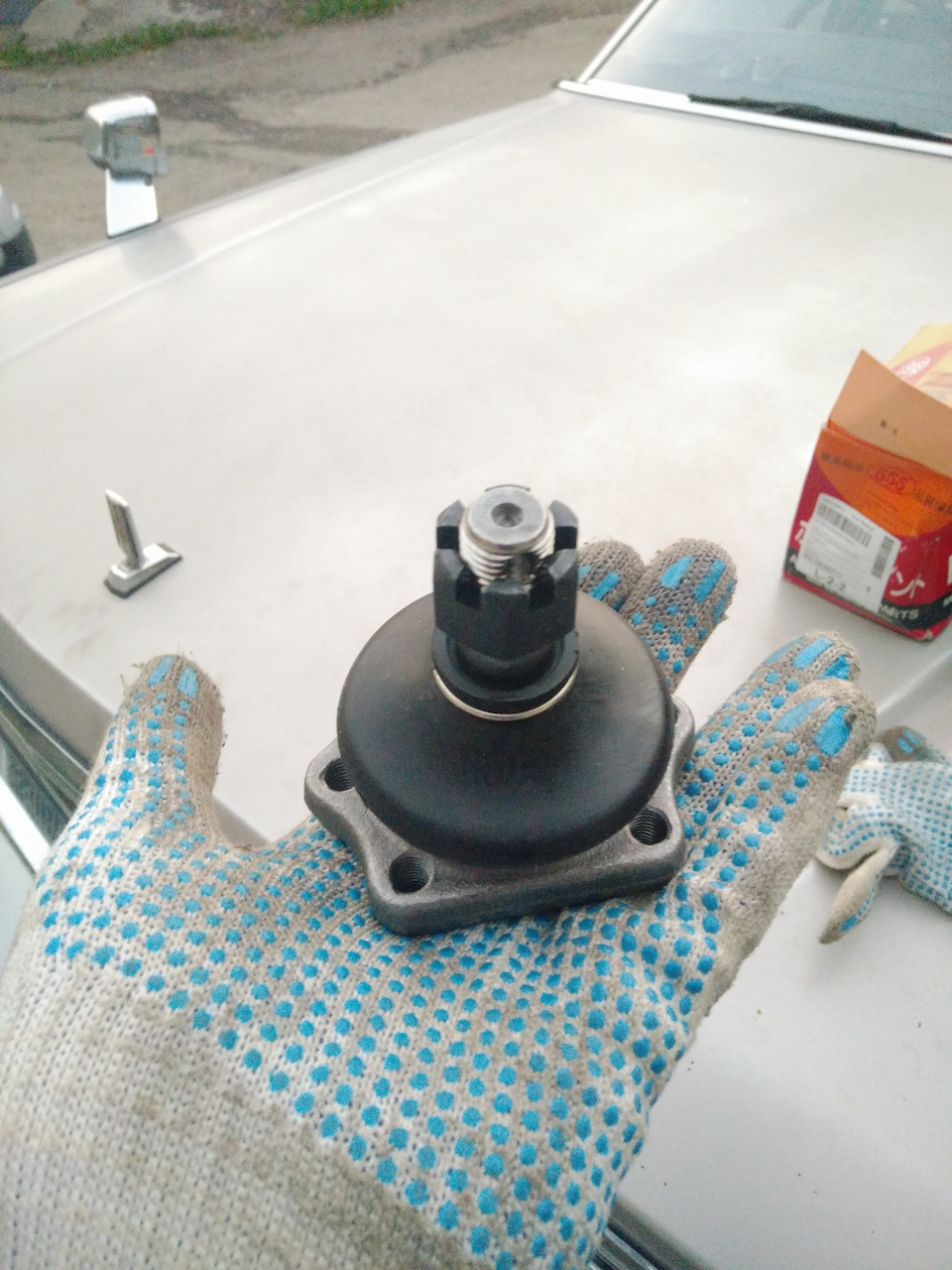

Сверху теперь у меня стоят шарики фирмы GMB
Партнамбер общий на лево/право: 0102-0511

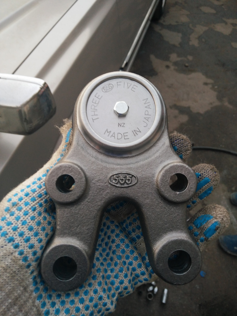

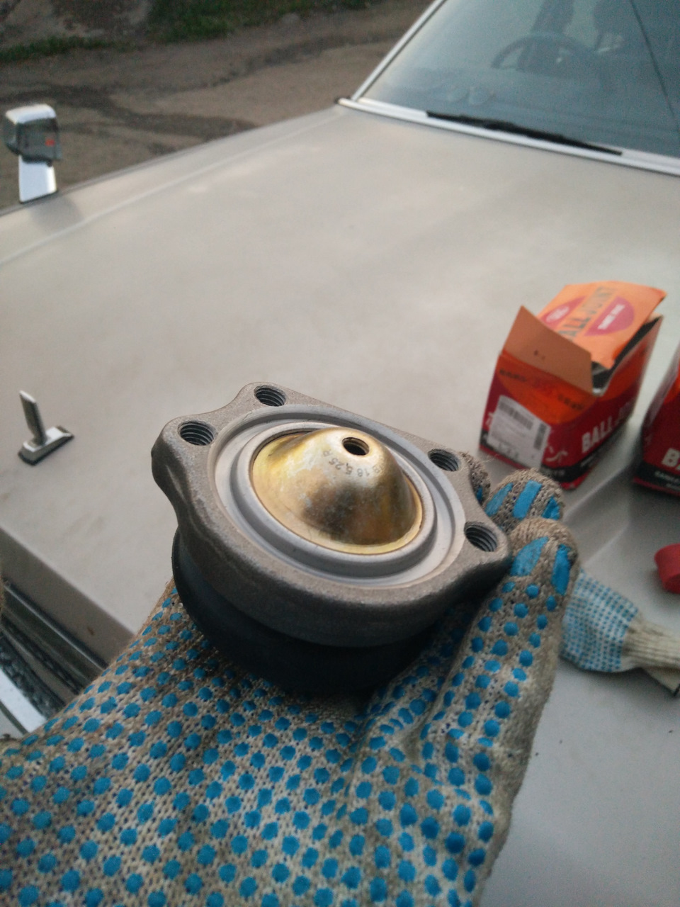

Снизу стоят шарики фирмы 555
Партнамбер:
Левый: SB4392L
Правый: SB4392R
Очень порадовала массивность шариков, особенно нижних. По сравнению с опорами для того же Галанта, они просто гигантские!

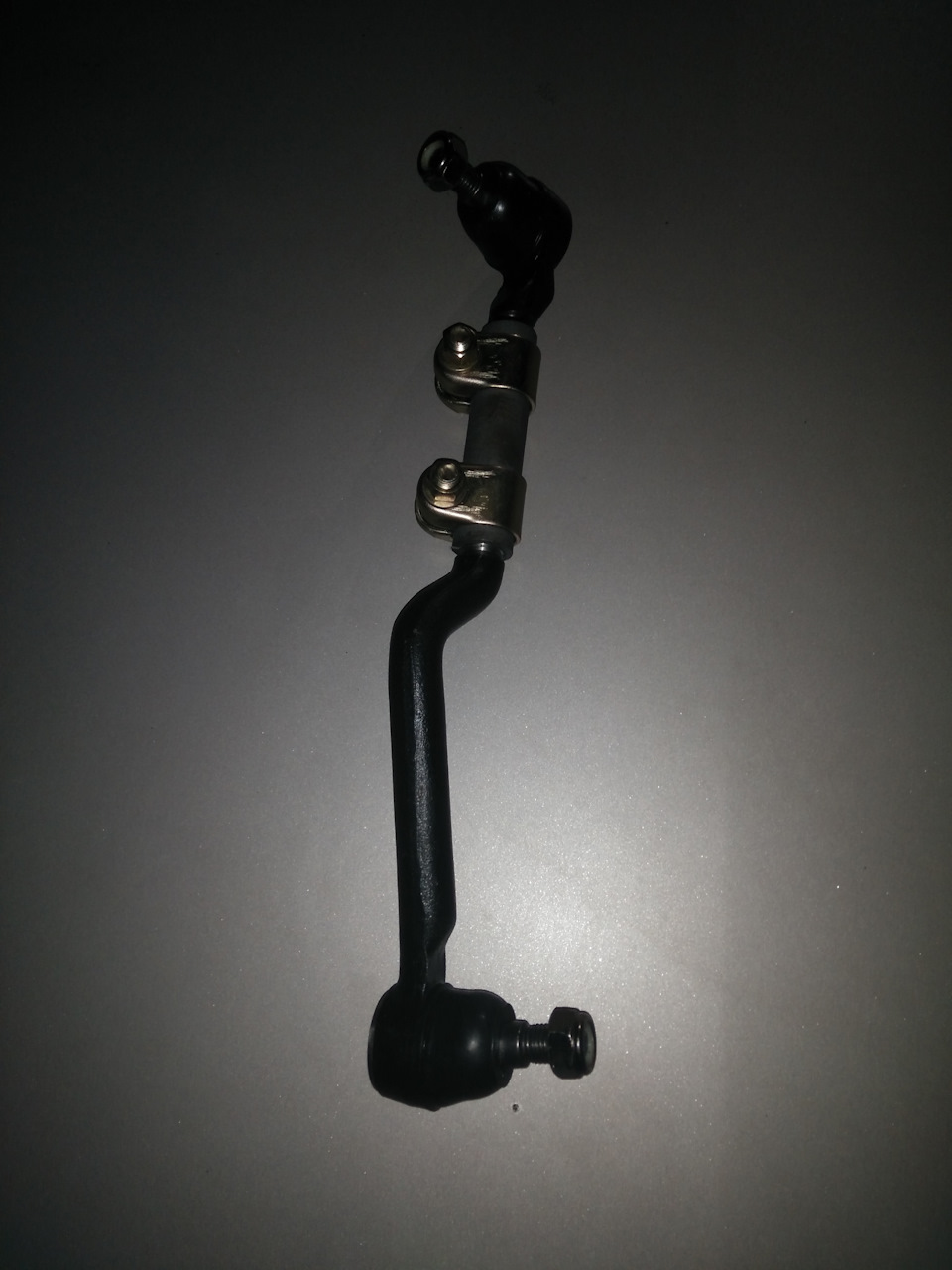

Поставили также и новые рулевые тяги фирмы CTR
Партнамберы:
Левая CSN5L
Правая CSN5R
Состояние нижних шаровых было крайне плачевным

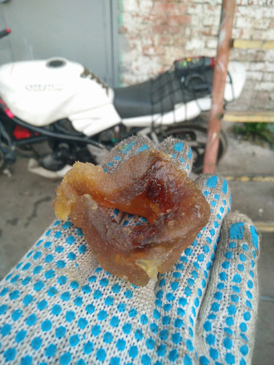

Кстати, перед установкой новых шариков, обязательно снимите пыльник и поглядите в каком состоянии смазка. У меня она была уже мягко говоря не в кондиции, поэтому пришлось набить новую.

кстати, по опыту скажу, что пыльники на них говно — уже потрескались. пыльники надо поискать другие

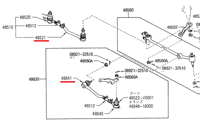

Сход-развал получился? По каталогу-то наконечники на правой и левой стороне отличаются…(длинные)
Получилось. Они абсолютно идентичные. И родные тоже — примерял сам
Каталожные номера разные. На моей стоят, видимо, еще родные. И они отличаются.
Чем отличаются?
Формой
Неа) вообще одинаковые один в один. Крепление к рулевой балке у них разное, но это достигается путем регулировки тяги

О, слушай-ка, ты прав: номера CSN5R и CSN5L. Но по факту они вообще не отличаются ничем. Я прикладывал их друг к другу, форма и геометрия одинаковые. Отличаются только креплением к балке. Справа шарик смотрит вверх, а слева вбок, но это достигается путем вращения рулевого наконечника на самой тяге. Поэтому это очень странная тема вцелом.

Откуда эта картинка?Есть каталог?Скинь.Или где искать?
никогда не делал из этого секрета ))
www.drive2.ru/l/475514315953144629/

Под пыльники надо смотреть обязательно…часто сейчас консервант там, а не смазка.
