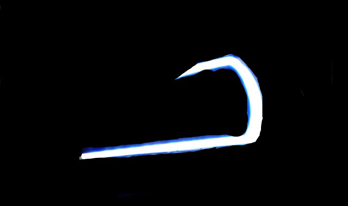

Были взяты фары Depo, аналог оригинальных фар, комплект линз под би-ксенон с ангельскими глазками ccfl, блоки розжига и были отправлены в тюниг ателье Right Light — мастерская авто света город Уфа. Так как решил предоставить работу людям которые в этом профи. Как-то случайно попалась мне запись что они переделывалы фары на лачетти, подход к делу этих ребят мне понравился и был очень близок.
Списавшись с ними обговорили все условия, они любезно согласились взяться за мои фары. Отправил их я не сразу, так как переделка обошлась в круглую сумму. Зато я был спокоен что они придут мне такими какими я бы хотел их видеть. Фары были отправлены, переделаны, оплачены и возращены мне обратно. Когда я их достал я не пожалел ни денег ни времени, они были неотразимы! Когда я их поставил на машину, подключив и впервые увидел как они светят ночью радости моей не было предела! Ангельские глазки в виде габаритов давали авто агрессивный вид, а ближний светил так что дальним я почти и ни пользовался, я был очень доволен проделанной работой! Далее фары были отрегулированы на стенде, что бы светили правильно и не слепили.

— установка би-линз, с ангельскими глазками ccfl
