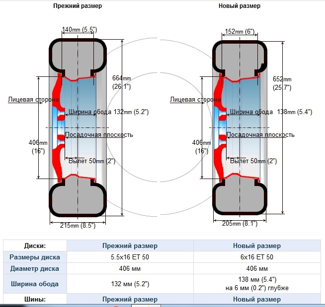

Для зимы были преобретены зимняя резины laufenn (Ханкуковское подразделение) 215/60 r16 и штампованные диски (фото прилагаю). Диски только вылетом отличаются на 46. Уже мерил резину с дисками, все хорошо подходит. По цене 17000 шины и 6000 диски
Контрактные из Новосибирска(как новые, честно) от Сузуки грант витара параметры r16, j6.5, 114.3, et46, 60.1. В общем только вылет отличается нам нужен 50 взял с 46, непрогадал.
если ширина 6,5 то вылет 46 в самый раз.а гранд витара это которая перед новой витарой была. у меня литьё как раз с такими параметрами только вылет 45. Четыре сезона все ОК.

а по резине у меня у брата sx4 из первых второго поколения на зиму резина 205.65.16 — 4 сезона все норм и +1см
На зиму лучше 205/60/R16 брать.
Взял как рекомендовано руководством по эксплуатации.
Размер тот же, только уже! Ну в радиусе чутка по меньше. Легче машине снег месить будет.
А так, ещё с Sx4 Классика на эту платформу шёл типоразмер 205/60/R16
NightWolf83
А еще лучше взять 215/65 ;-) Доп клиренс зимой будет в плюс.
Ну кому охота убивать подвеску и ДВС, то ради Бога!
Замес бетона когда нибудь делал?
Если да, то вот она разница, какого машине — катить по снегу, а если ещё и мокрому снегу, на больших чем положено тапках.
Не зря матёрые автомеханики рекомендуют зимой использовать даже чуть меньший типоразмер!
Да, действительно сам убедился в этом. Даже на резине 215/60-16 мотору на полном приводе не хватает мощности. Думаю поставить 205/60-16.
