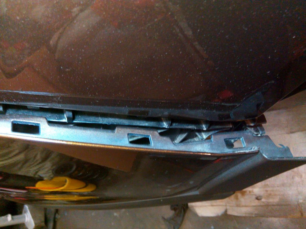

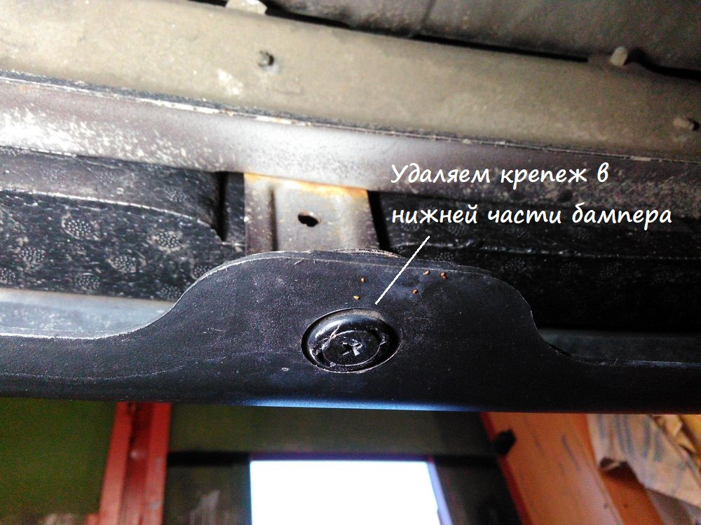

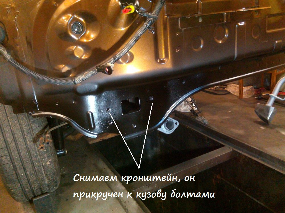

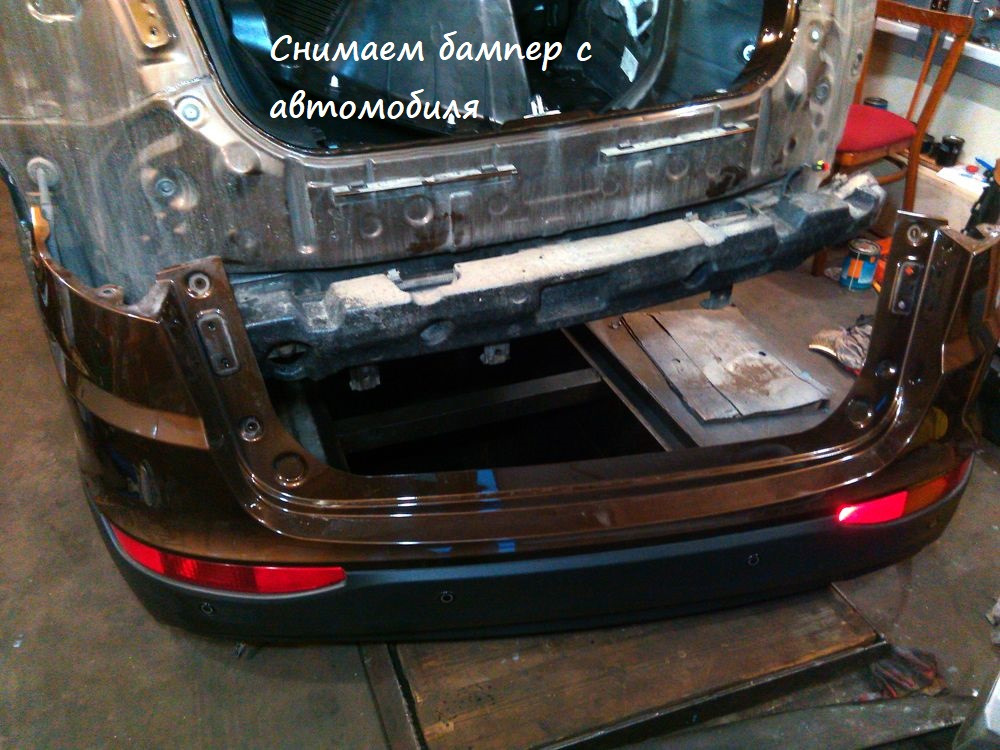

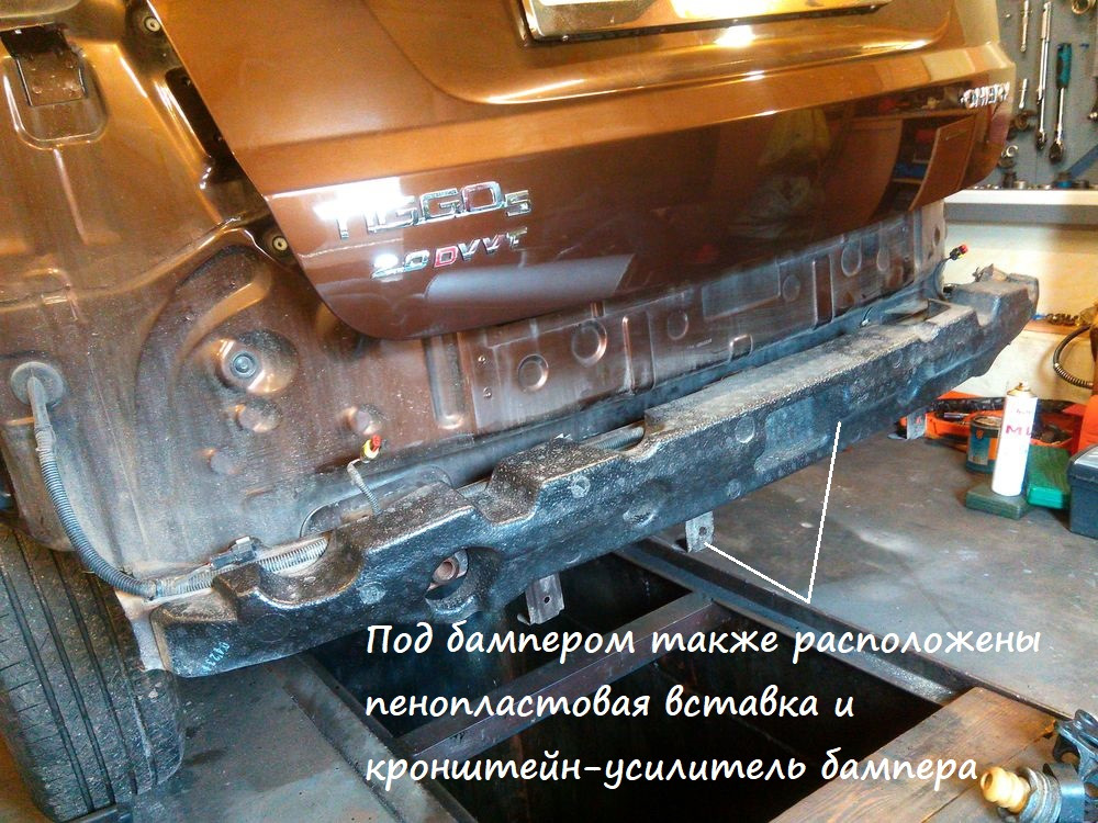

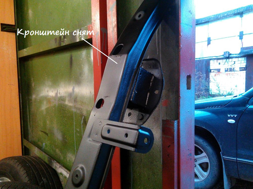

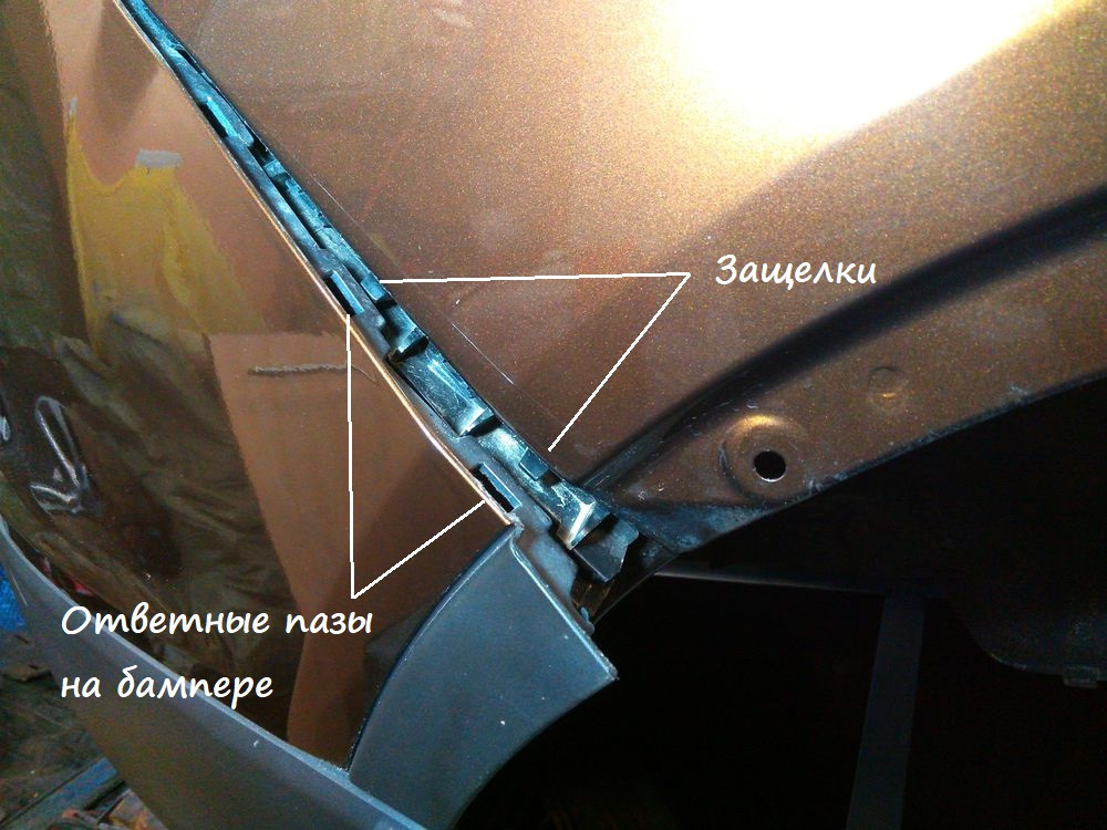

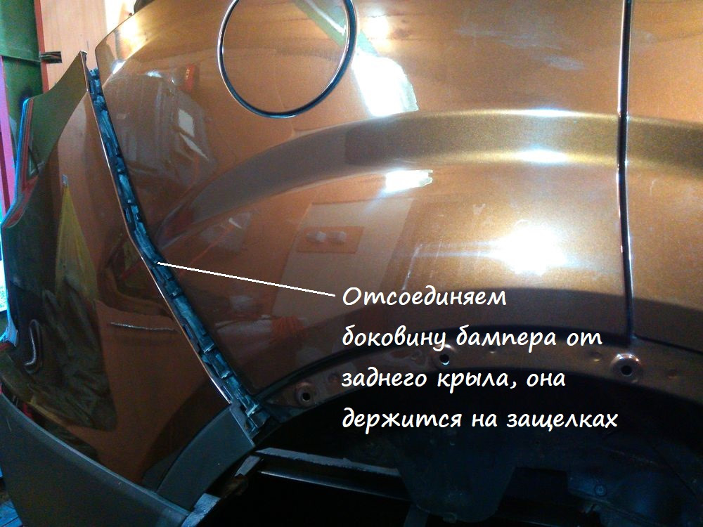

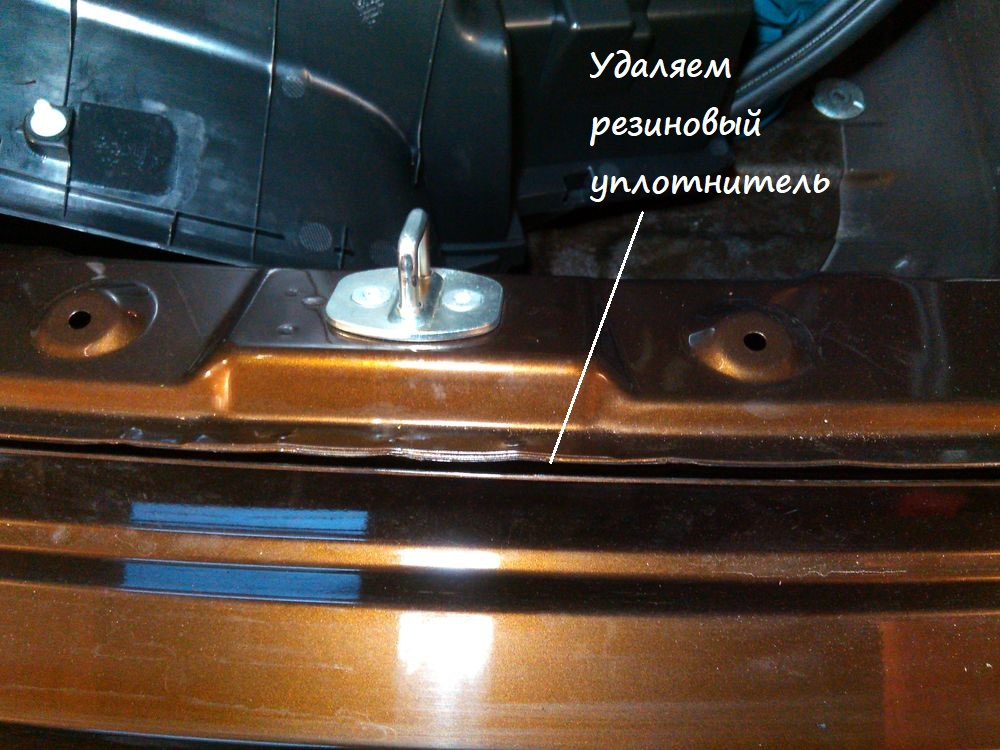

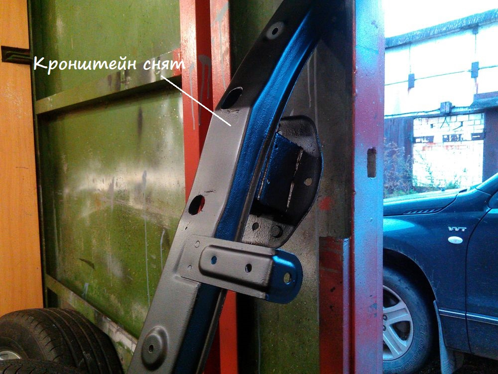

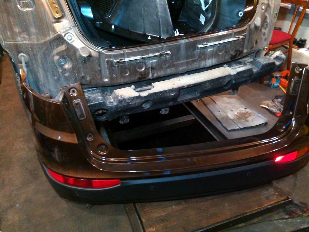

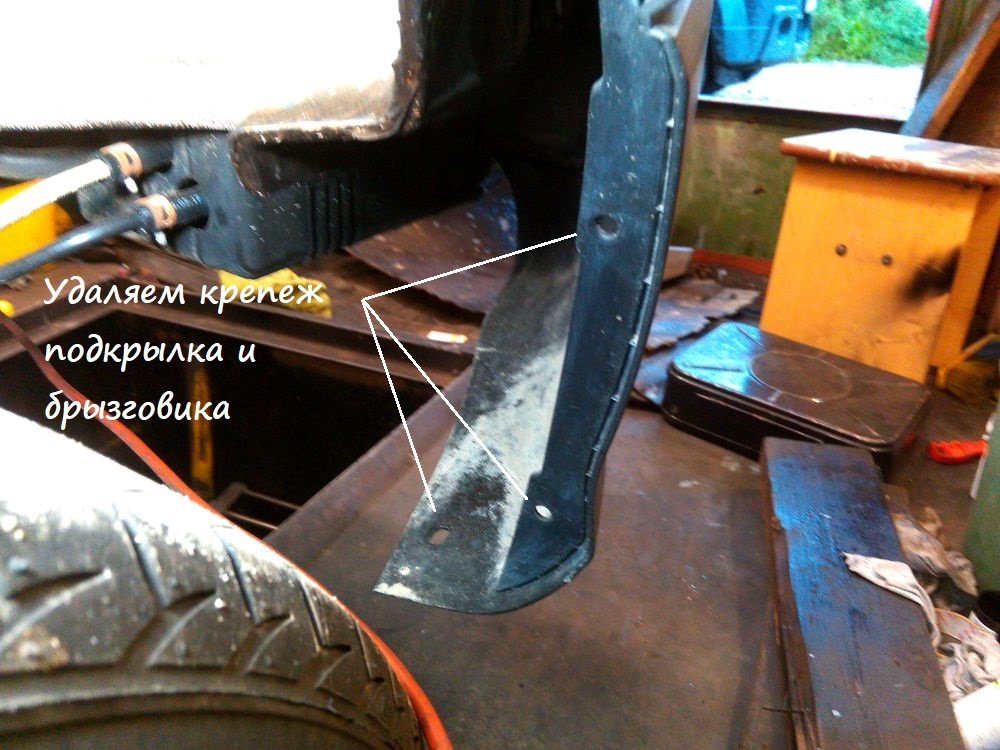

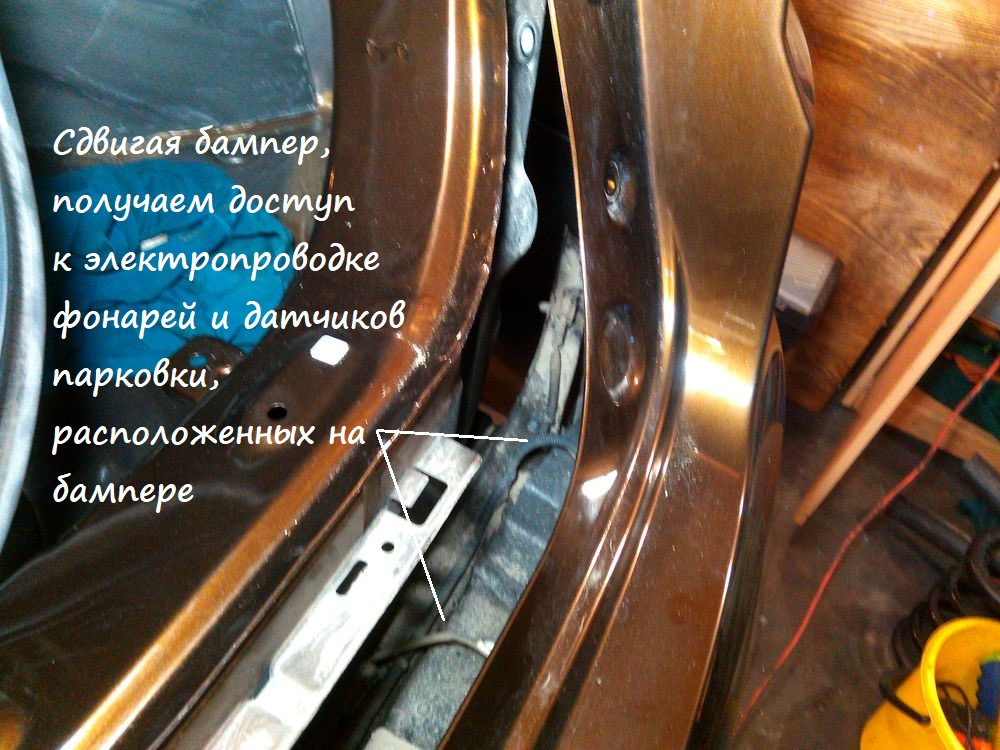

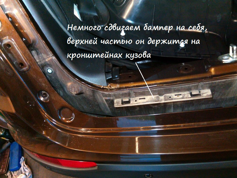

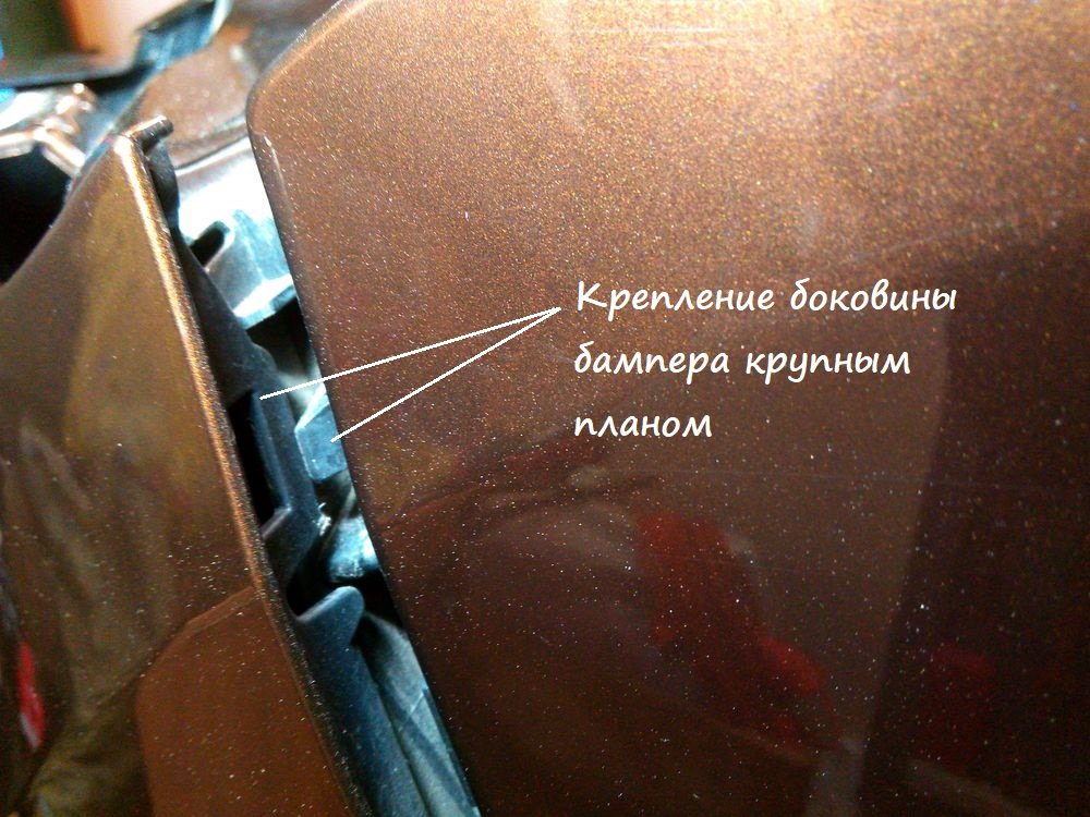

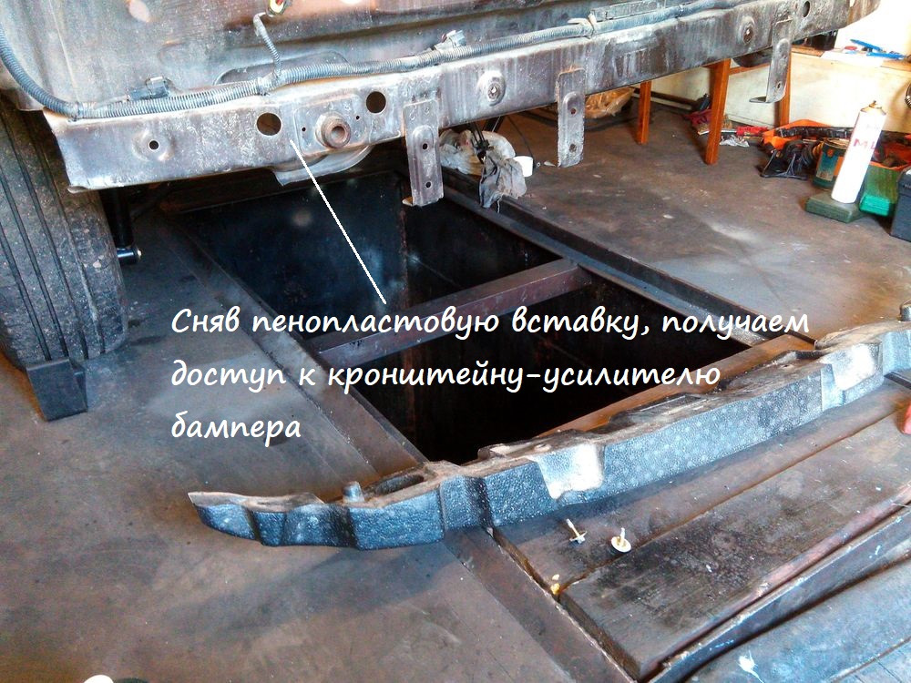

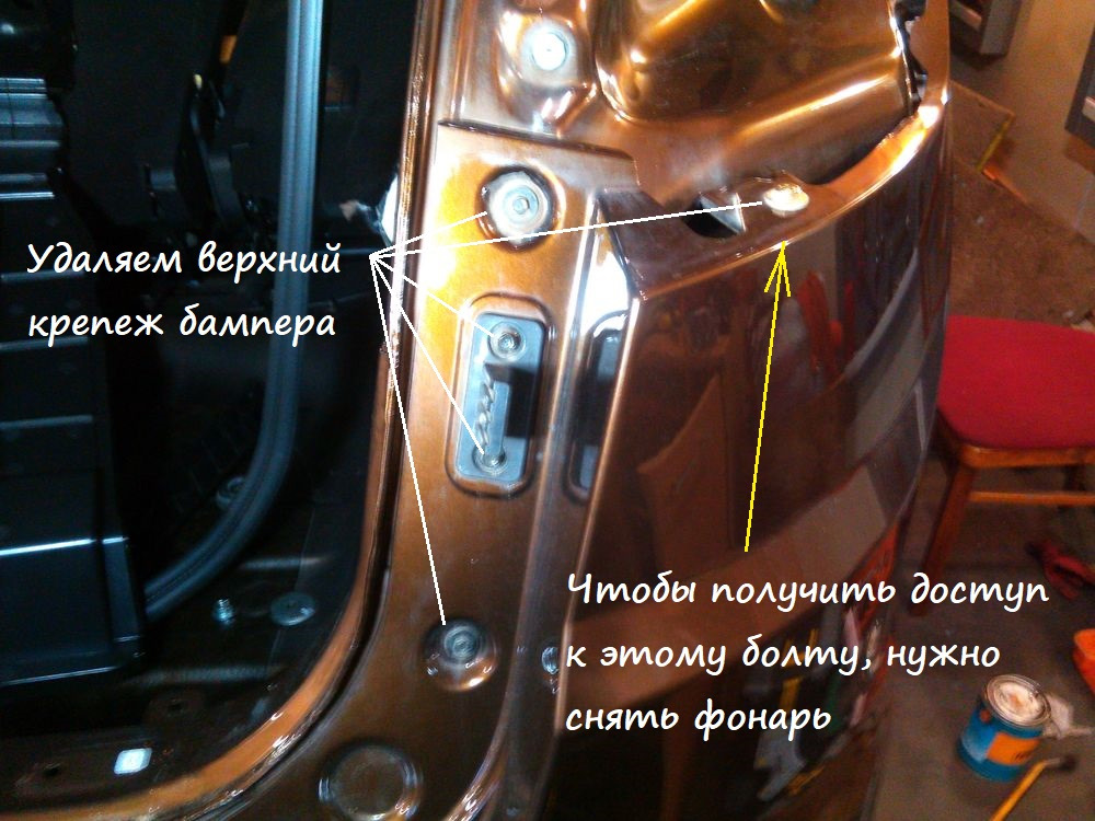

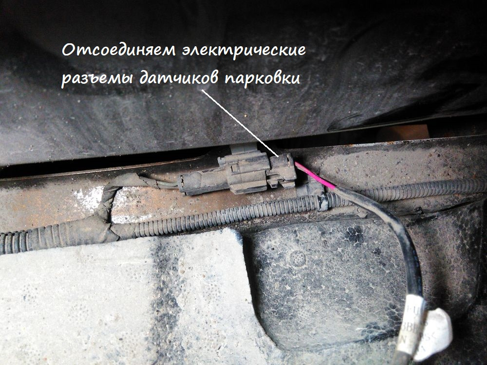

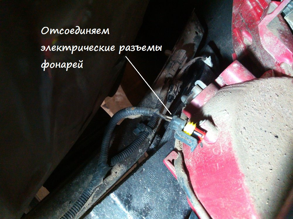

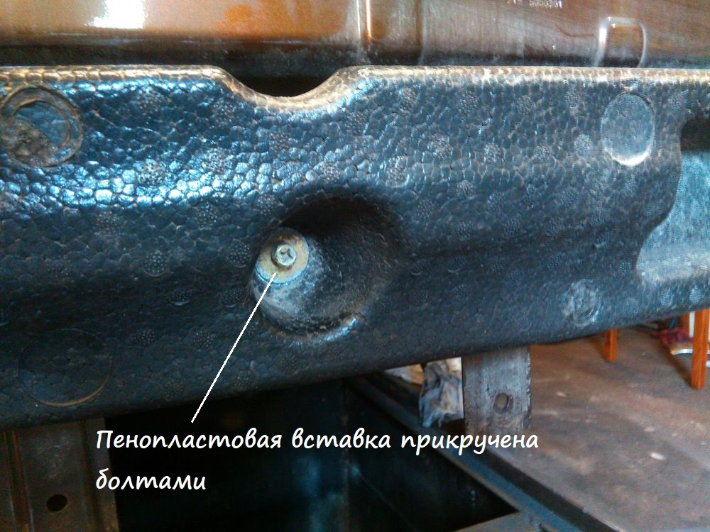

Сегодня расскажу, как снять задний бампер автомобиля Chery Tiggo 5. Данная операция может потребоваться при антикоррозионной обработке кузова, для ремонтных кузовных работ, при ремонте электрики и т.д.
Работа совершенно не сложная, по силам любому автовладельцу. Специальный инструмент не требуется.
Пошаговая инструкция с моими комментариями приведена на фото ниже. Сборка производится в обратном порядке.

Скажите как крепится поворотник в бампере? Или подскажите где посмотреть
У меня дорестайл 2014 года, в нем поворотники не в бампере. Но думаю, что крепится изнутри саморезами.
спасибо за ответ
dumka-arz
Здравствуйте! Вы смогли найти информацию как снять поворотники в бампере? Поделитесь пожалуйста если да. Не может же быть такого, чтобы поменять лампочку в поворотнике надо снять бампер.
На саморезы . Точно не помню, вроде можно затянуться или под бампером или снять подкрылок . Авто сейчас не у меня

Как всегда всё на высшем уровне. Как раз нужна такая инструкция, так как меняю датчики парковки. Пару раз менял лёжа под машиной. Очень неудобно добраться до датчиков. Практически вслепую отсоединяешь разъемы, да и грязь вся в глаза и на голову летит. Респект Петрович!
