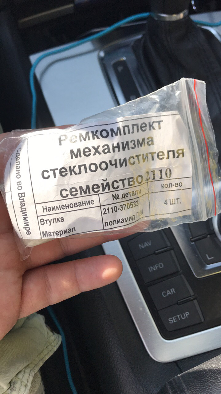

200км в ливне, без дворников. Ужс, такого опыта еще не было у меня

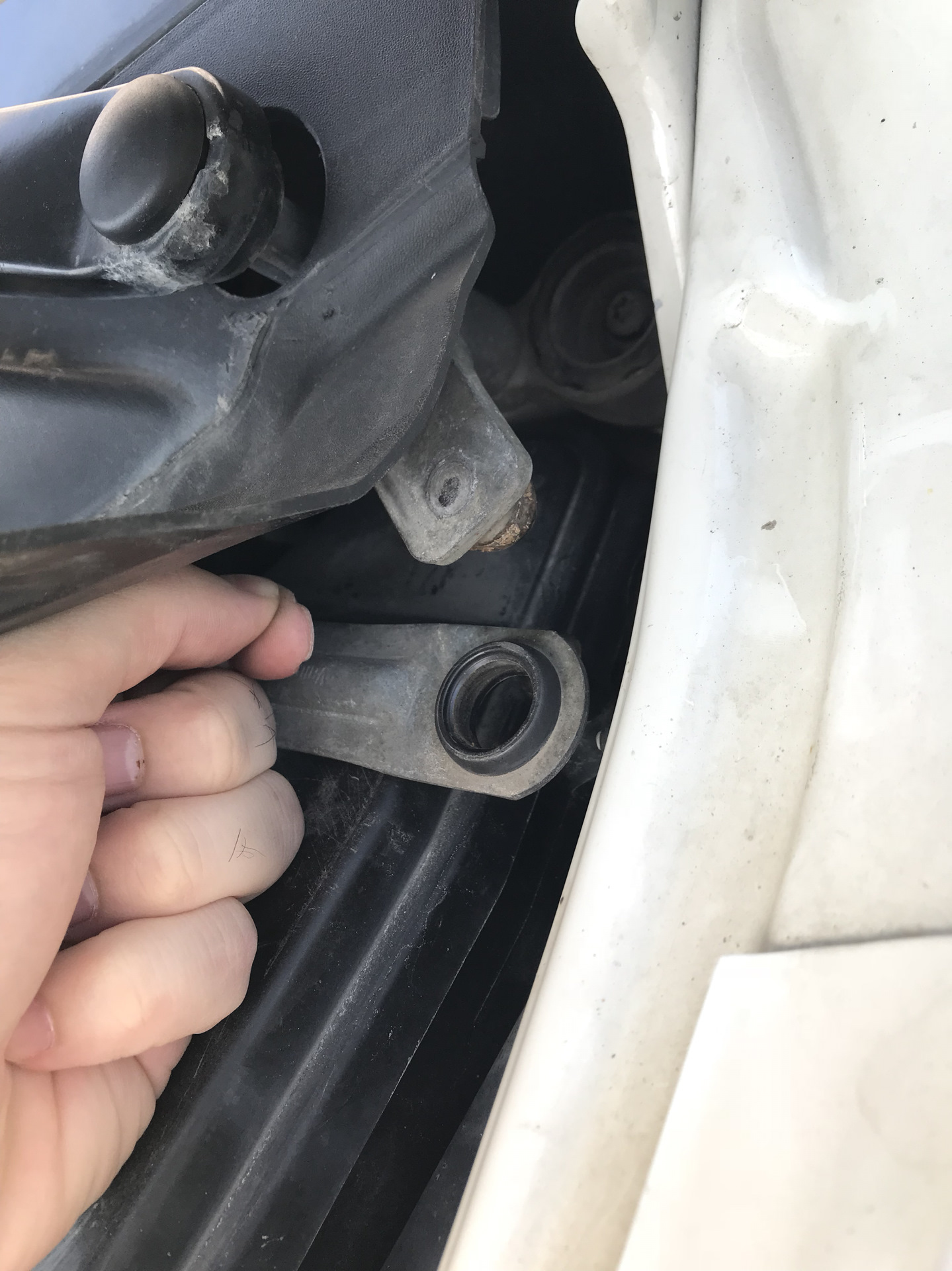

Проблема оказалась известная и отделался я легко, втулкой тяги ( а не сломанной тягой).

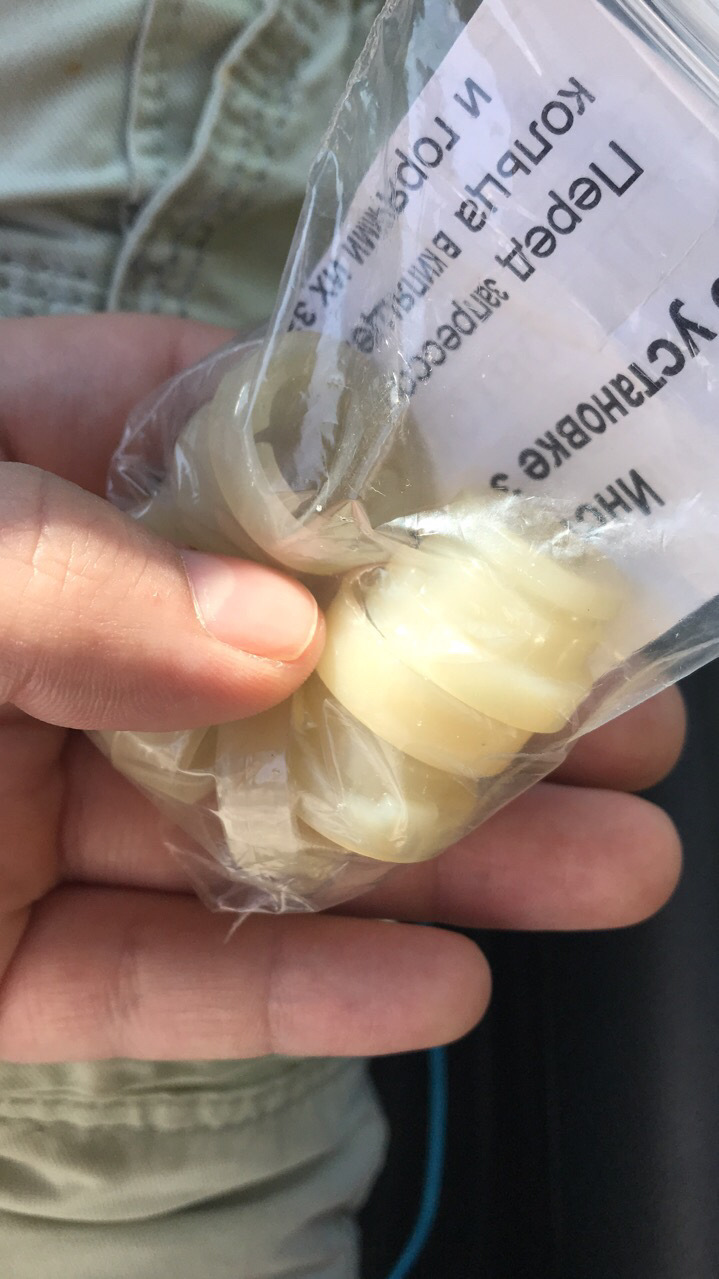

Решение проторенное (www.drive2.ru/l/462442771…age=0#a508535673792234085) — втулка дворников 2110. Встает как родная. Родная старая втулка стала уже как текстолит, раскрошил и вытащил кусачками.

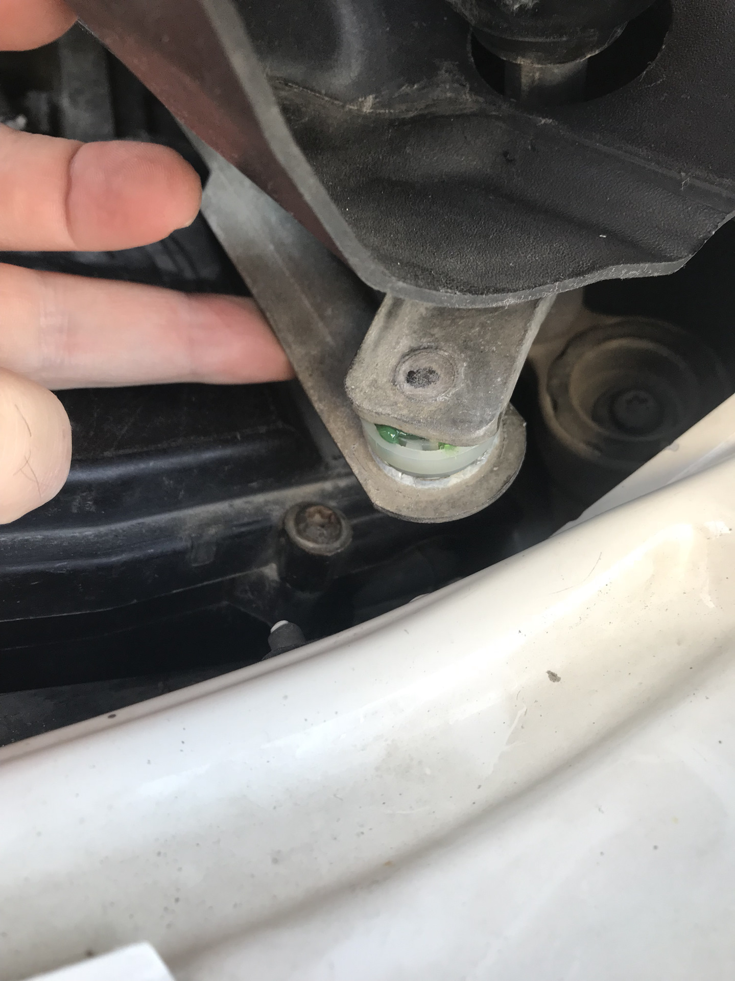

Обильно набил смазкой, старая вроде вобще без смазки была.
Посмотрим, как будет ходить такое решение.
Запчасти на фото: 2110370533

Уже покупал ))) чинил удачно
Класс! Лайфхак с ремкокплектом от таза это супер! Спасибо!
В этом наборе есть колечко для фиксации. Я ставил без него — слетало в дождь если включить на максимум.
Поставил кольцо (немного подточив) и все исправилось !
Я пока тоже без него воткнул. Значит буду натягивать как то
Его чуть подрезать требуется
А можно поподробнее, где и что подрезать?
Ответную часть подтачиваешь сверху и все, чтобы нащелкнулось… чтобы расстояние от верхнего торца до кольца защелки меньше было.
То есть необходимо всего лишь уменьшить ее по высоте в верхней части?
Да, потому что сама тяга с выступом вверх и нижний край втулки высоко из-за этого сидит и тяга не дает нащелкнуть (просто до кольца ответной части не достает).

Втулки просто так не умирают… я бы тебе порекомендовал провести диагностику рейки еще… а то следом может вылезти другая "детская" болячка в виде слизывания зубцов моторчика
Диагностировать не рейку, а оси трапеции нужно, если они не закиснут, ничего с моторчиком не будет.
