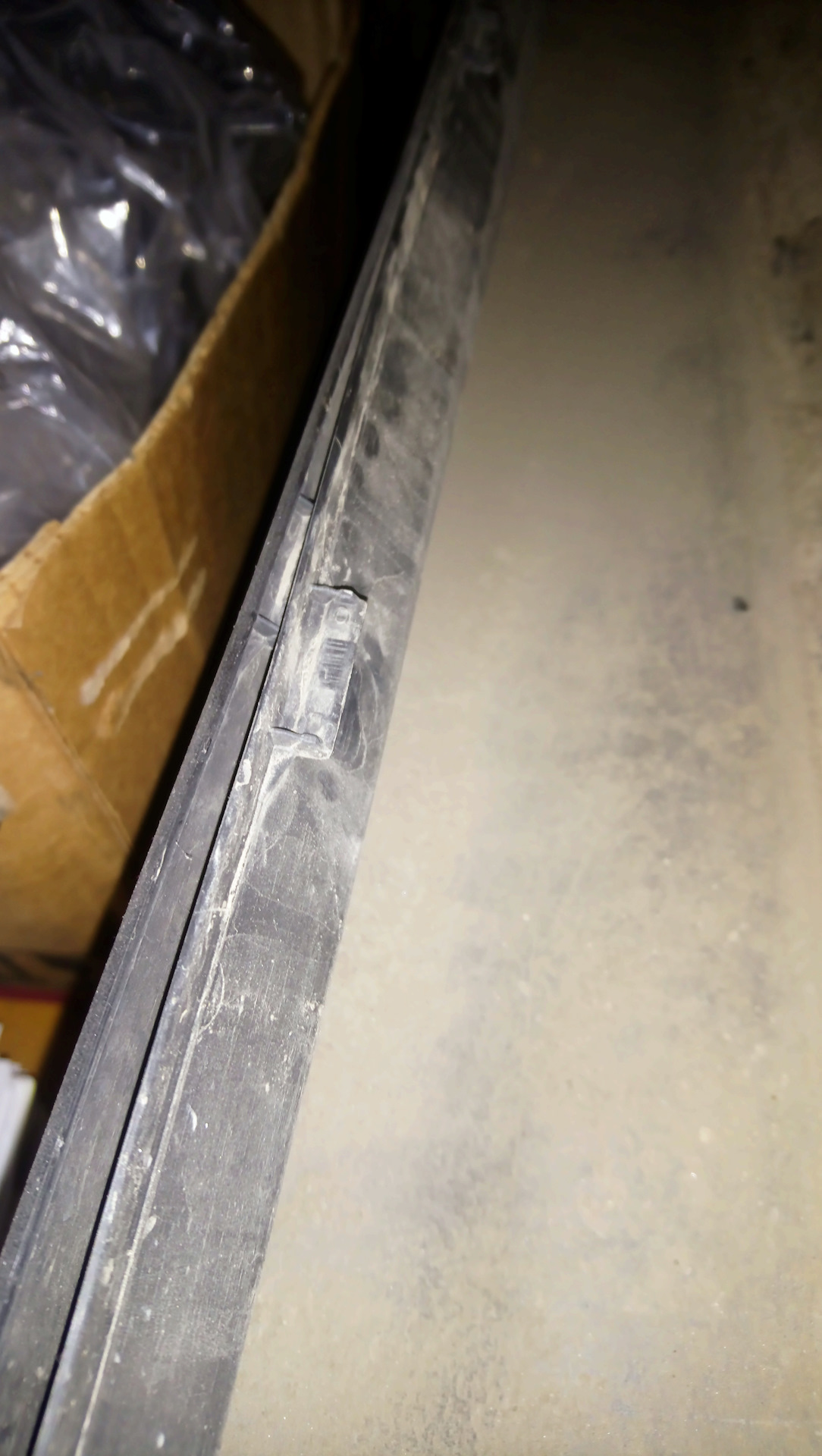

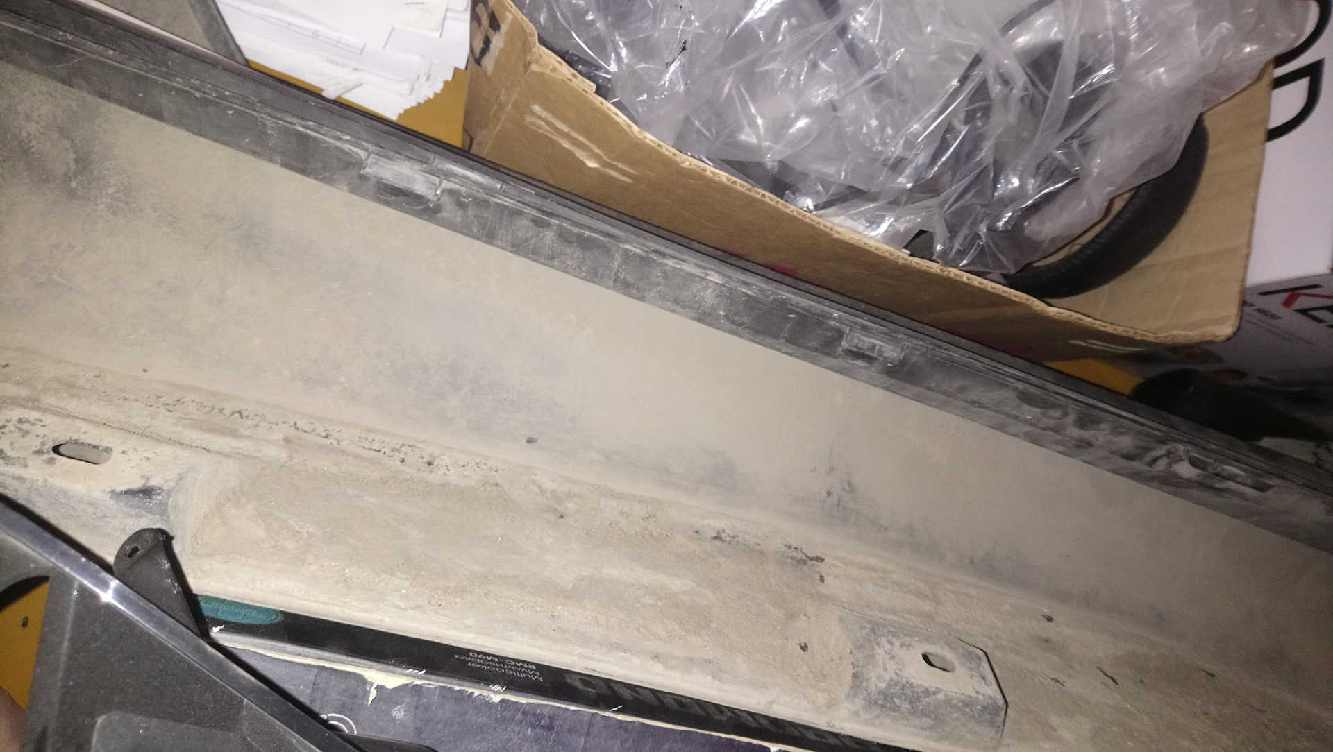

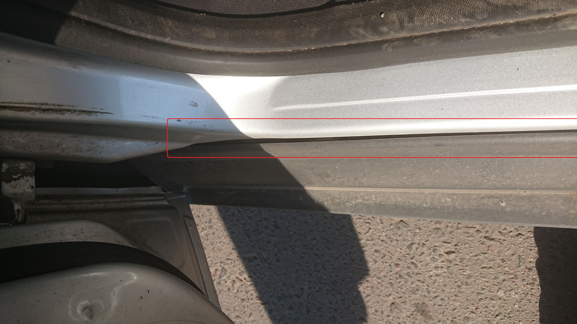

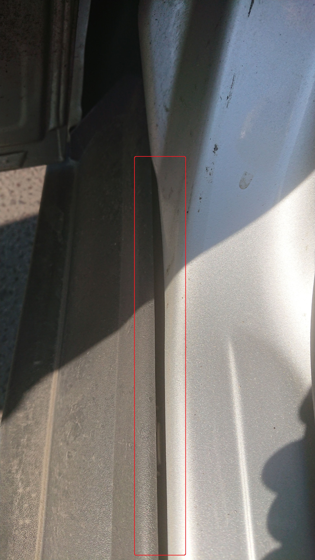

Собственно в названии топика описал проблему.
Сломаны 3 или 4 первые крепежа на родном пороге с водительской стороны.
После поездки, порог отходит от кузова примерно на 1-1,5см, как бы не потерять его.
У кого такое было, как лечится? Или только замена поможет? Может финис кто подскажет?
Всем мир.
Комментарии 8
Вероятнее всего соскочили пороги с клипс. Если сломаны клипсы, то можно их отдельно поискать. Но если вдруг сами пороги повреждены, то можно купить новые, бренд Junsite, недорогие и достойного качества, крепёж там в комплекте
Во такие зацепки на самом пороге
Ага, понял, посмотрю, может и правда повезет.
Скорее всего они не сломаны)))
Просто порог с них соскочил.
Там не жёсткое крепление, а просто зацепы. Если что-то и сломалось, то это скорее всего зубчики на самом пороге, но это вряд ли…
Понял, чуть позже проверю, может и правда так.
По Финису они очень дорогие. Разборка или в авито смотри.
Ок, спасибо.
