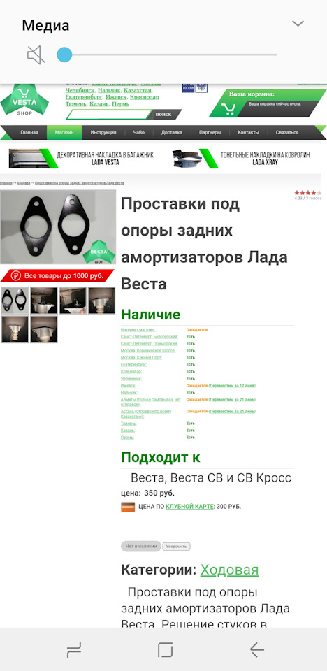

Настала очередь увеличить клиренс передней части автомобиля.заказал проставки 2 см, хотя в продаже есть 3 и 4 см.Поставил их за 40 минут.Хорошо что заказал 2 см т.к это максимум что можно поставить.Места от правого привода до подрамника осталось 1 мм при полном вывешивании на домкрате.В остальном нечего не задевает все крутится и работает.Проездил неделю прежде чем писать.Замемил болты на более длинные.И пропали стуки в передней подвеске, а то когда от дома отъезжаю по убитой дороге со скоростья 20 км/ч и чуть больше были постоянно какие-то глухие стуки как будто подвеске хана

Прошу сфоткать место подрамника, под чехлом рейки
Где приобретали такие штуковины?
EMEX
major50
polyurethan.ru/search/?searchstring=Lada

У меня один вопрос, зачем запресованы втулки? Вся нагрузка будет на них, а на саму проставку нагрузка будет не правильно распределяются!
втулки по высоте меньше самих проставок.а вот зачем они запресованы спросите у производителя т.к я их не произвожу.они легко вынимаются можете вынуть
Rudman
Втулка для того чтобы вы на раздавили проставку при затяжке. Проставка сожмется до ширины втулки и получит должное напряжение, дальше пойдет затяжка опоры.
По фото создаётся ощущение что она больше проставки, по этому и задал вопрос! В остальном согласен)))
Фото делал с одной стороны, поэтому у вас такое ощущение. И я пробовал подвинуть эти втулки как раз в ту сторону которую фотографировал
О, то что нужно! Спасибо за номера деталей! После Паджерика нисковата Веста Кросс!
заказывать 2 шт надо т.к продаются они по одной.
