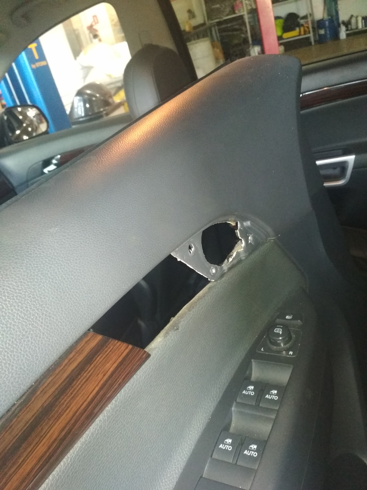

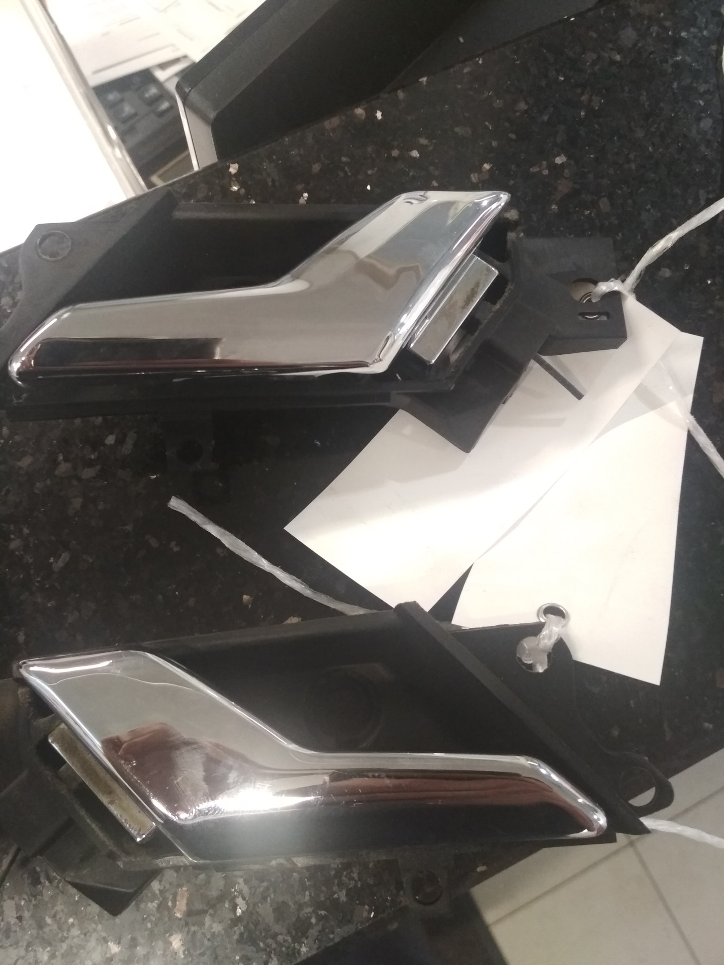

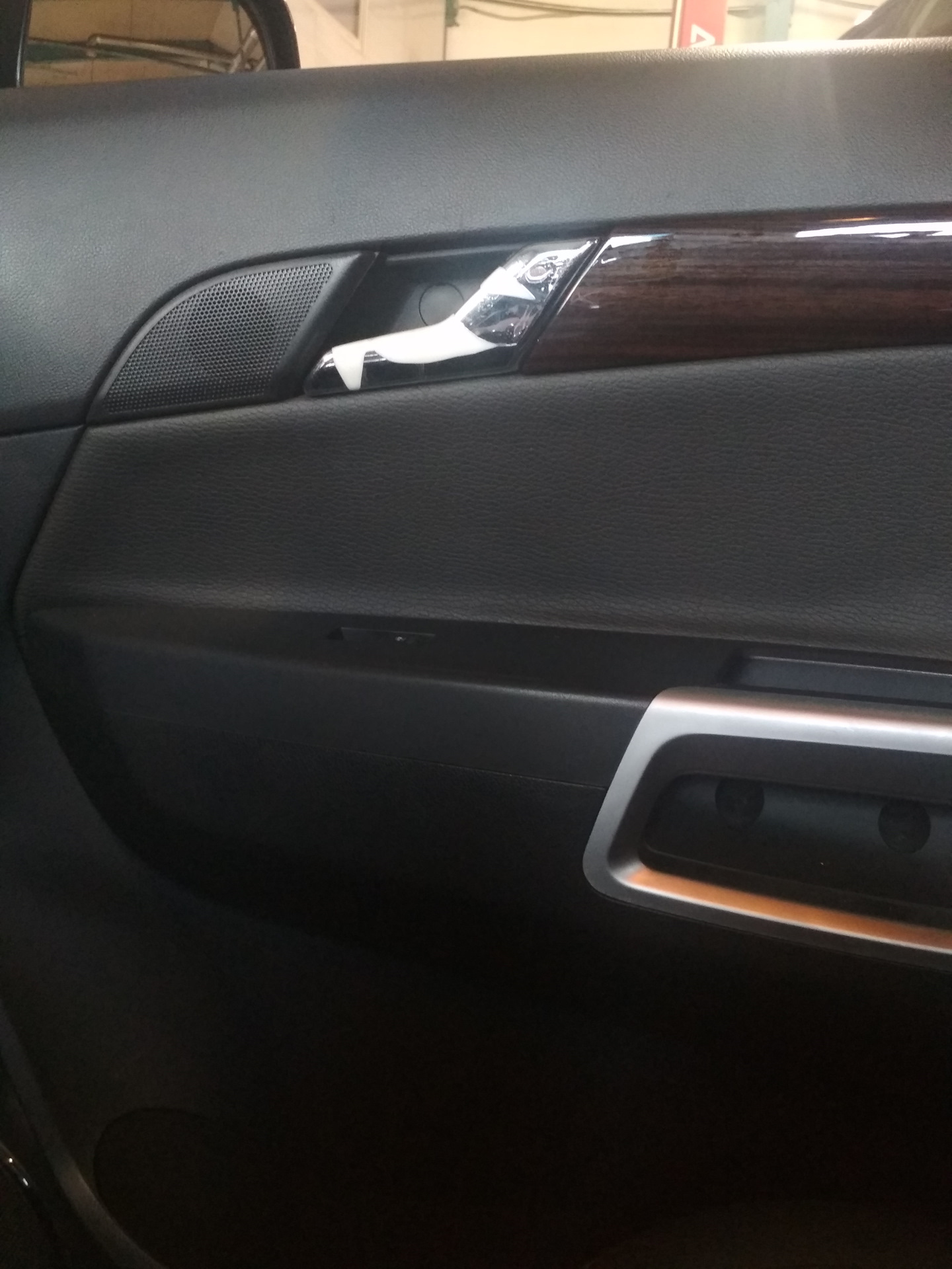

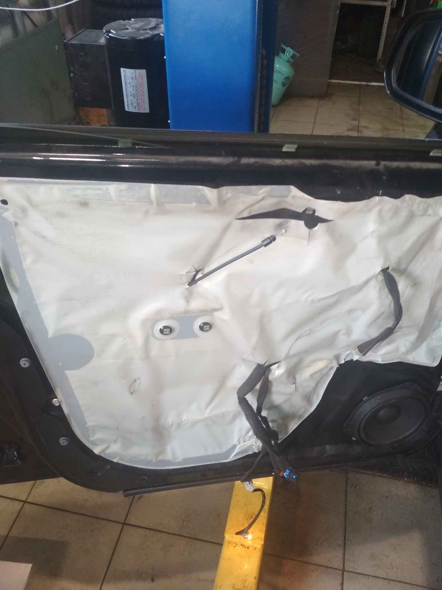

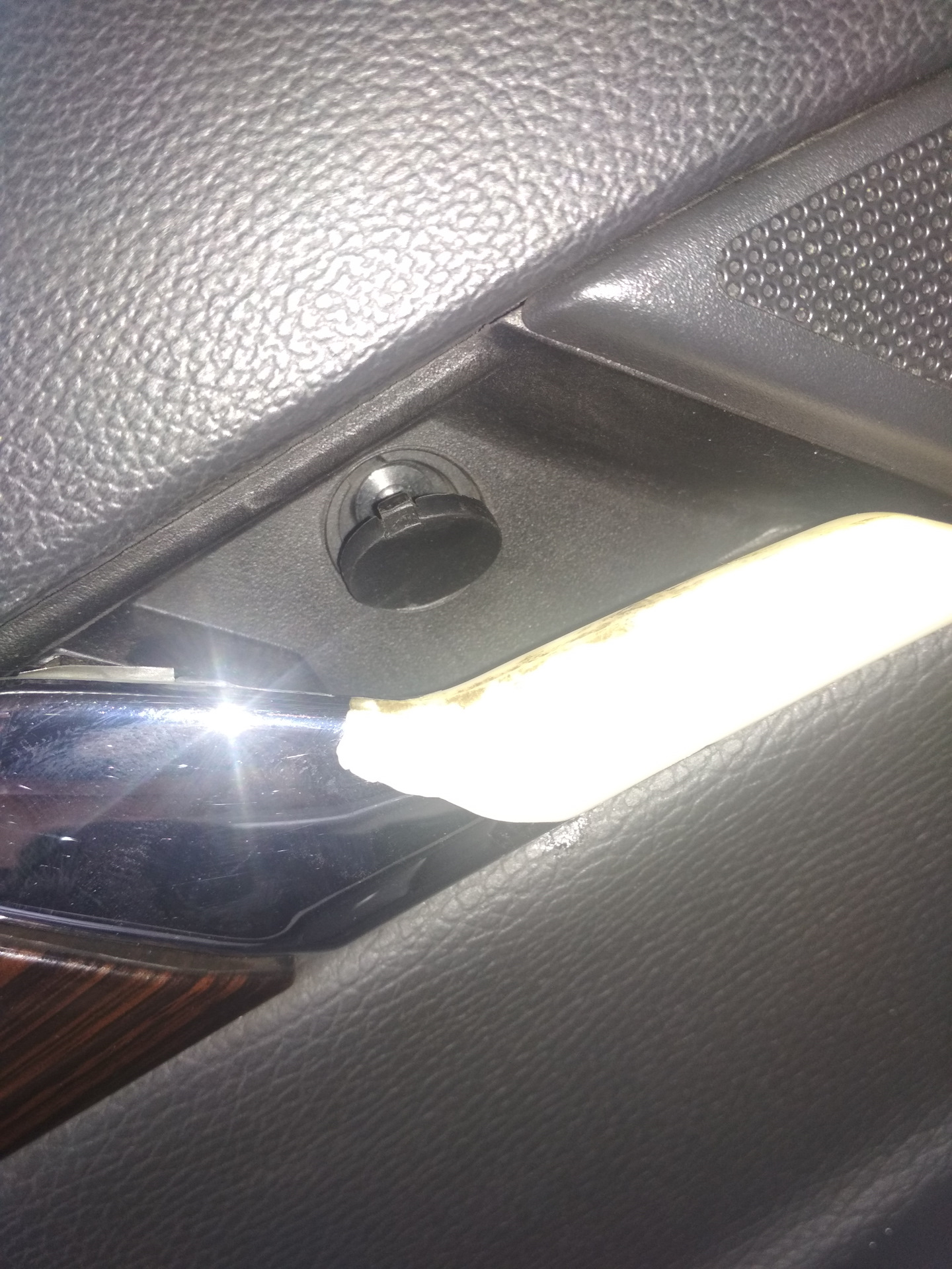

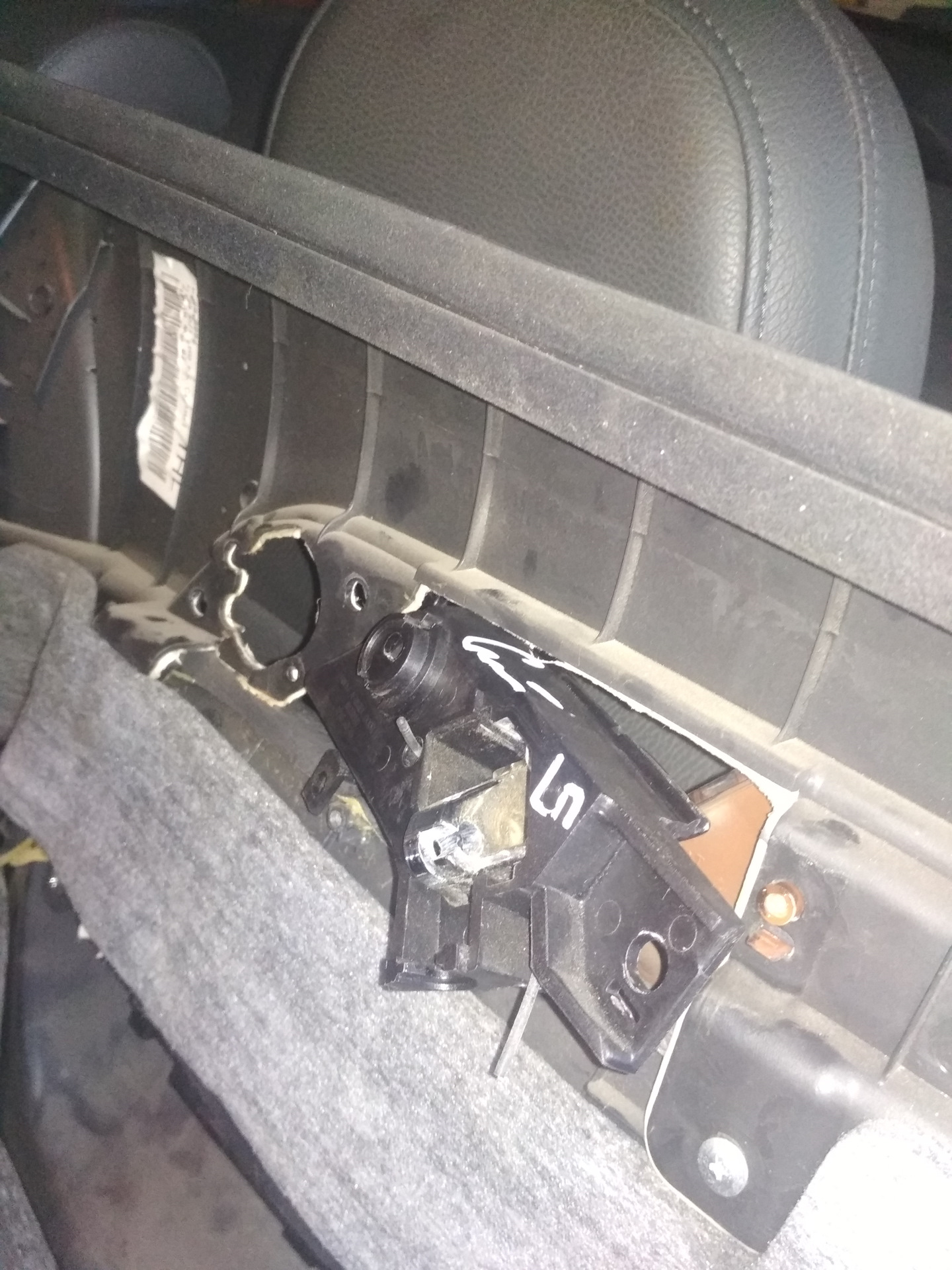

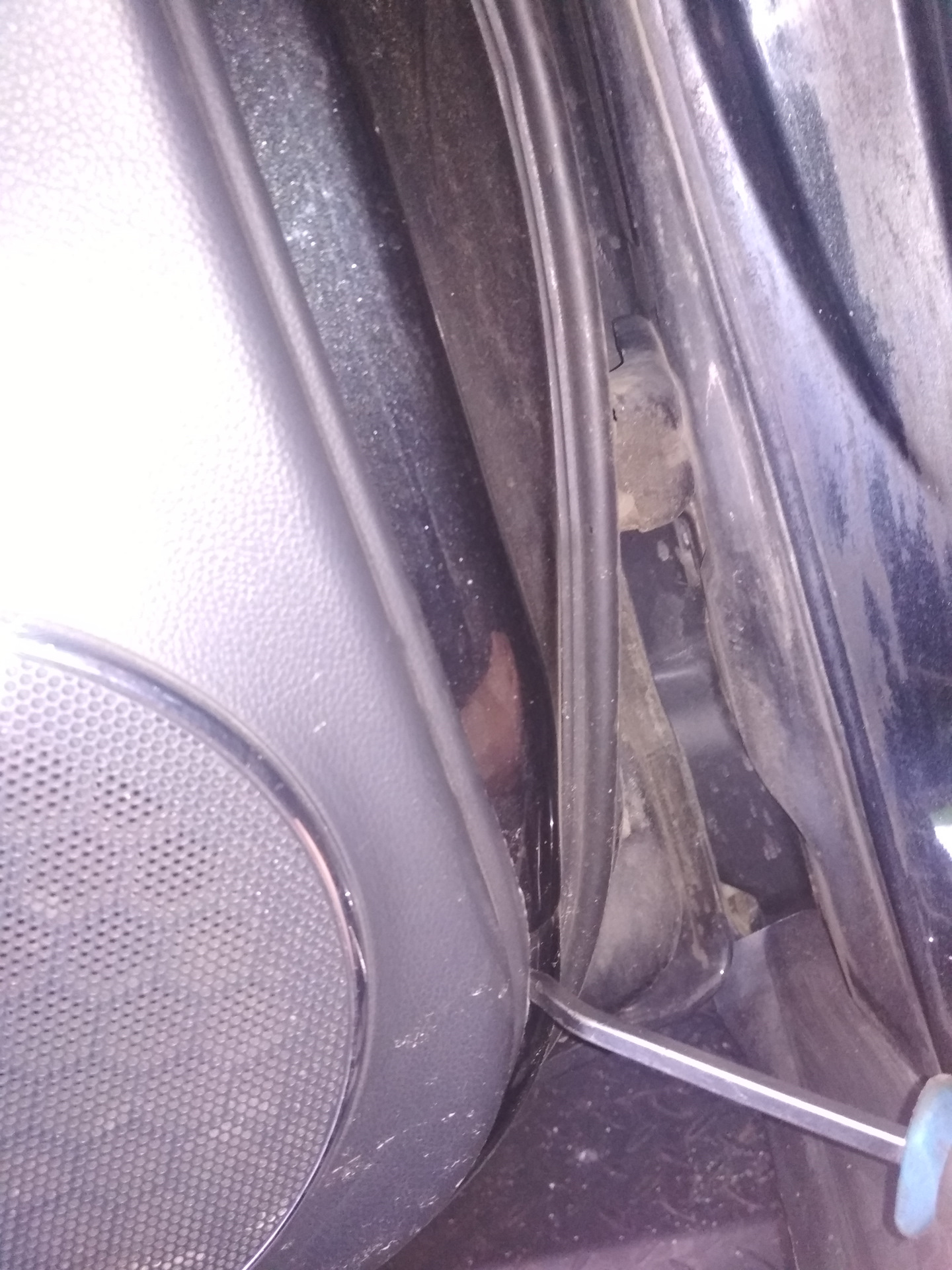

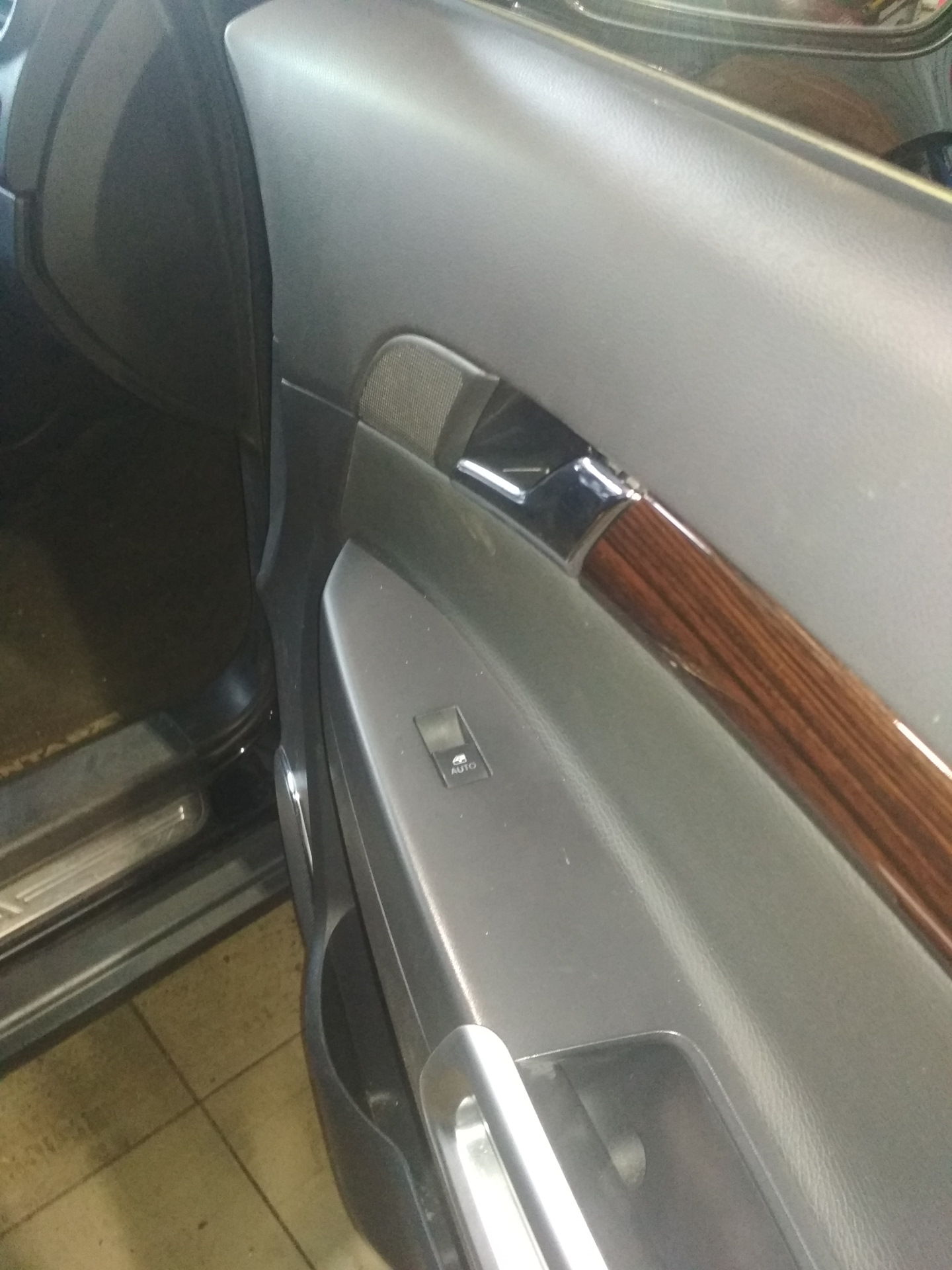

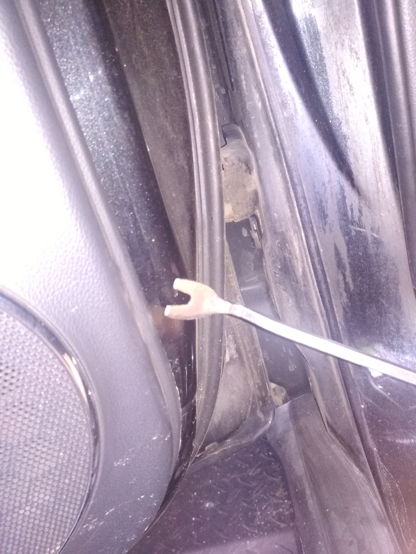

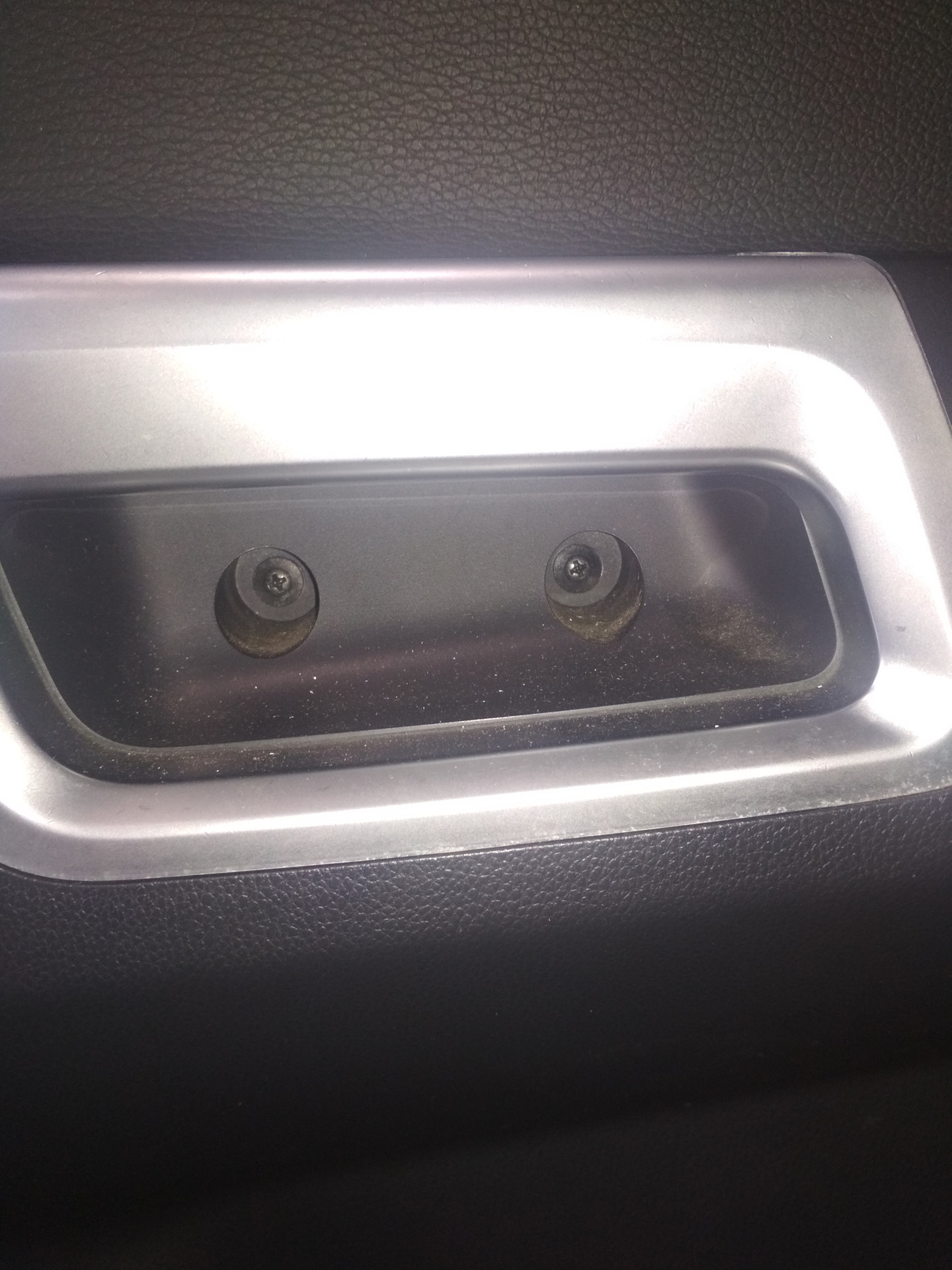

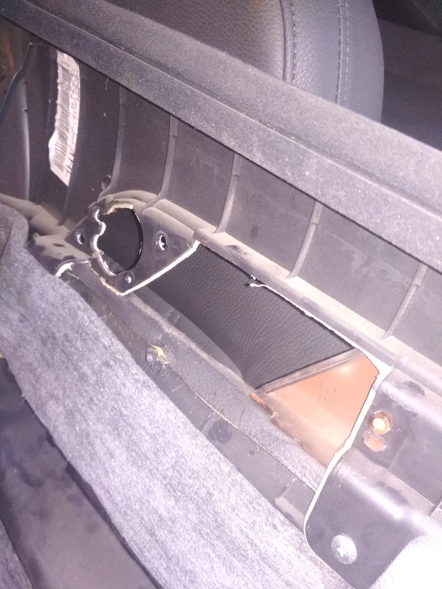

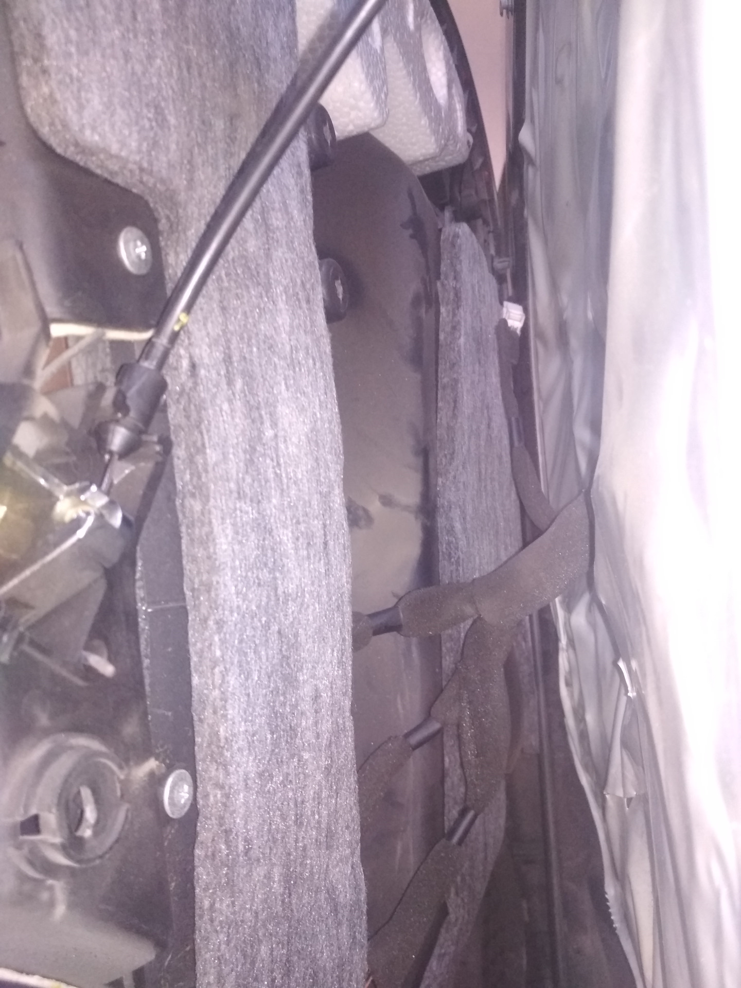

На ручках начала отслаиваться пленка под хром. Не мог спокойно ездить и смотреть на этот ужас. Во первых один раз порезался, во вторых выглядит отвратительно. Изучил вопрос, оказывается ручки передние и задние абсолютно одинаковые. Купил две б/у от задних дверей (у них состояние лучше) и начал менять. Номера 96861999 и 96861998
