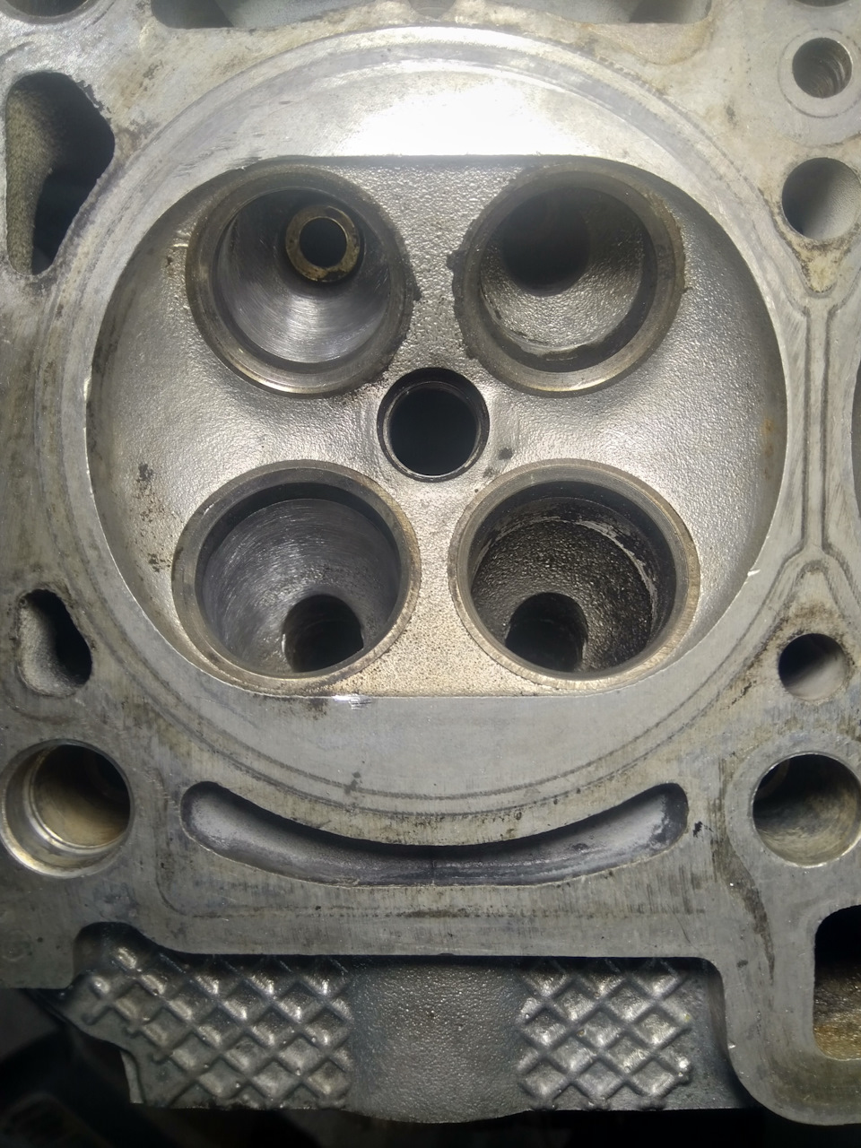

Привет ребята. Дело было вечером под рукой оказалось то что нужно для работы это шарошки, фрезы, наждаки. Основная составляющая мощности это у нас ГБЦ, плюс косяки АвтоВАЗа в отливке. В итоге пилим, шарошим, устраняем все огрехи. Не сейчас, но потом может быть атмосферный или турбовый мотор. Последнее отопления друзья шутки шутят

хорошее это дело! но надо быть аккуратнее, тоже решил раз шарошить и запилить ! вроде все нормально сделали, через месяц выплыл косяк, когда пилили задели канал охлаждение между выпускными клапанами, пришлось покупать новую голову а эту положить в дальний ящек

Так можно завтулить или заварить…
и ввертыш на резьбовой герметик сажали, (герметик выгорает и начинает пропускать )варить в том мести не удобно
Но возможно.
Главное не холодную ГБЦ варить.
блин мы на горячую варили !
