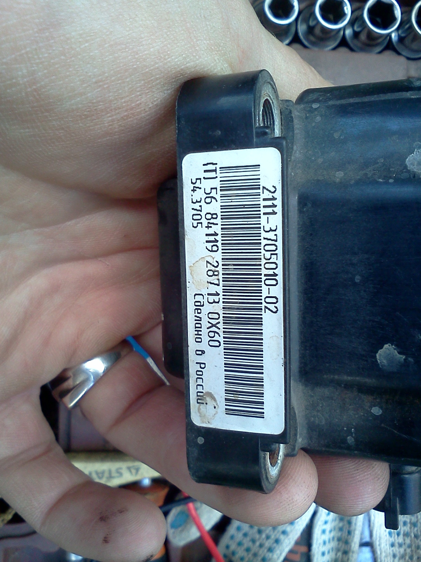

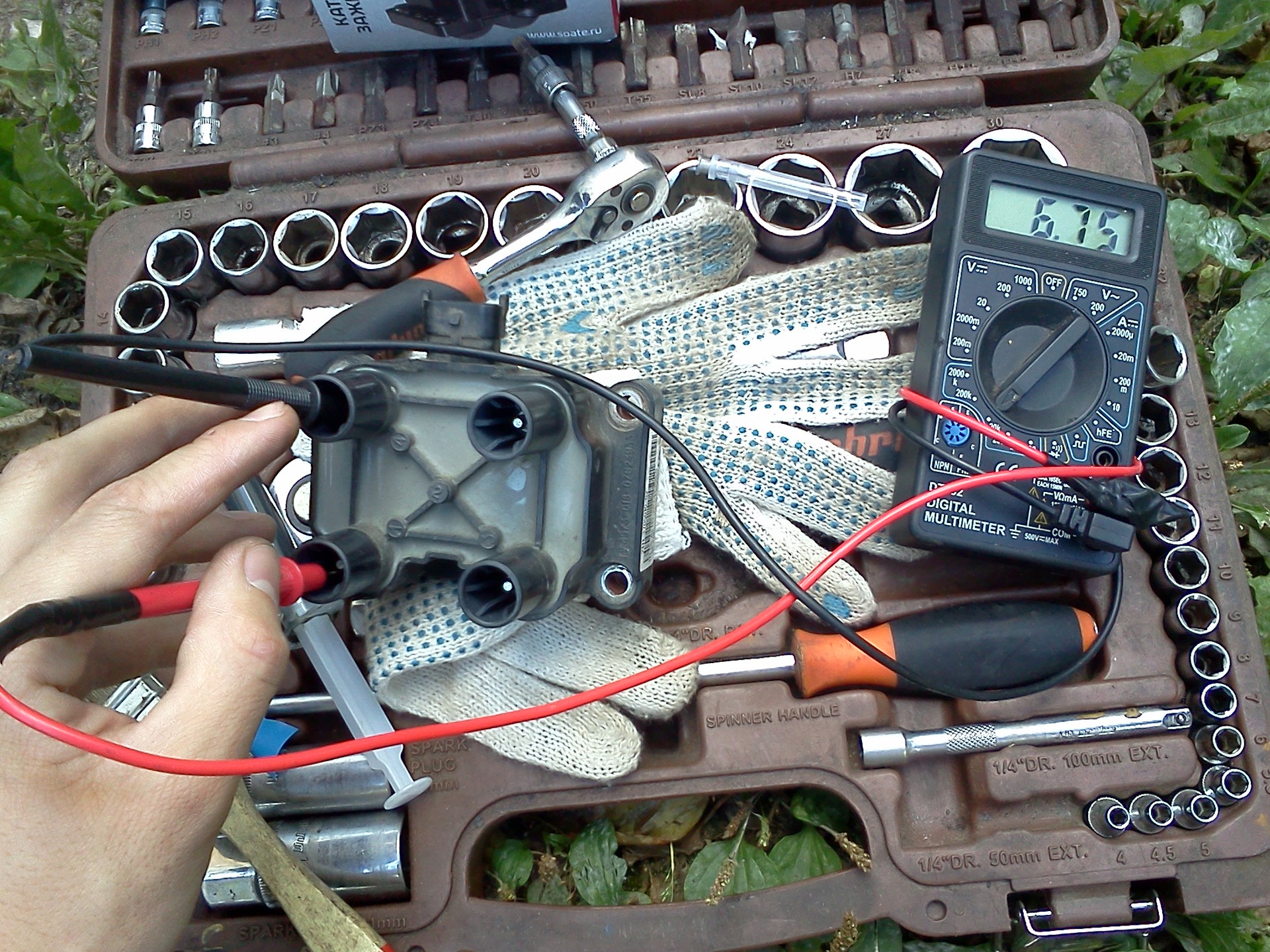

Да, предположение оказалось верно: Катушка 2 и 3 цилиндра в обрыве.
Разобраться помогли Ваши комментарии и статья: www.drive2.ru/l/479692185260786037/
Как доехал на такой катушке вообще не понял, т.к. машина не троила после сброса ошибки и ещё километра 2 я проехал до дома.
Купил в Авто49 за 760 рублей с учётом списанных баллов:
СОАТЭ 2111-3705010-03

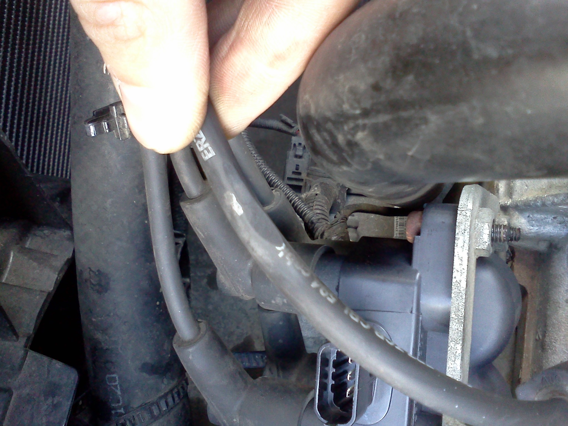

При установке заметил, что изоляция высоковольтного провода 4-го цилиндра пострадала:
Заизолировал и развёл:
