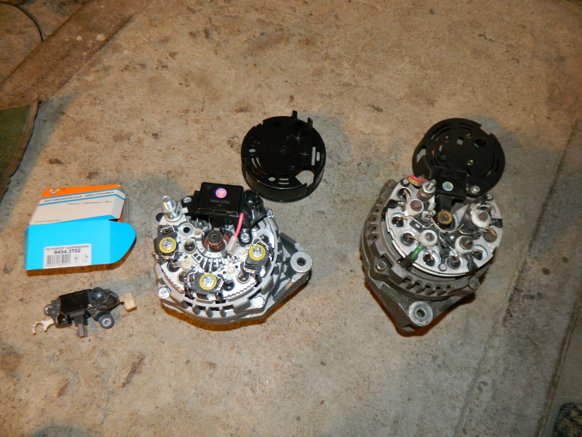

-Генератор "КЗАТЭ" 140А 9402.3701-14М 4700р
-Доставка тк 887р
-Реле регулятор Втн 9454.3702 690р
-Доставка тк 250р
-Ремень генератора 550р
-Фишка приора 200р
-Предохранитель 150а 167р
-Колпачки 40р
Итого:7484р

Доброго времени суток, не расскажите как на сегодняшний день ведет себя генератор, в планах кондей с Эуром поставить и вот ищу генератор по мощнее стока, машина 15-ка, пока склоняюсь на этот генератор
Работает стабильно

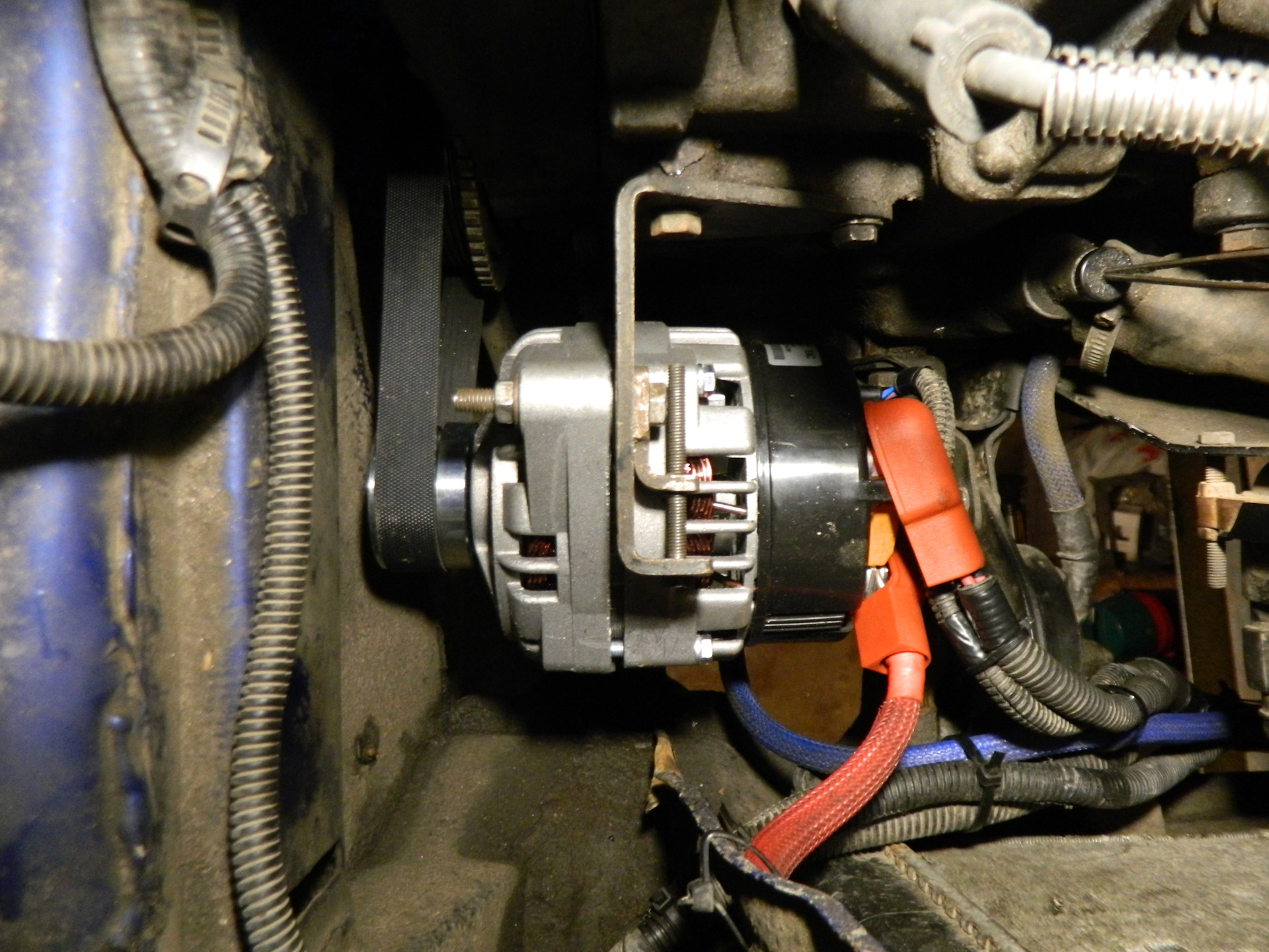

Мне надо подобрать, не более 18,5см
Не знаю от чего.
Коллега, длину общую со шкивом, нового генератора не подскажешь?
В сети не нашёл информации
Спасибо.
21см от шкива до конца + шпильки
пред не нужен, а болт крепления натяжки ремня сам делал?
По-хорошему нужен пред, если будет кз в гене то он сгорит и провод будет обесточен.Нет, планка такая была.
понял
power8v
Где заказывали
Что именно?
Хороший результат ) а предохранитель какой именно поменял? Который на музыку на плюс висит?
Штатный провод на вывод + генератора (коричневый тонкий 6мм2) заменил на провод(красный) 35мм2, предохранители стоят по сечению провода 150а с двух сторон.Силового провода на музыку в машине сейчас НЕТ, красный(плюс) и синий(масса) провод на генератор дубляж напрямую на клеммы акб.Дубляж + и — сделан для лучшей токоотдачи, быстрой зарядки, минимзировать потери напряжения.
