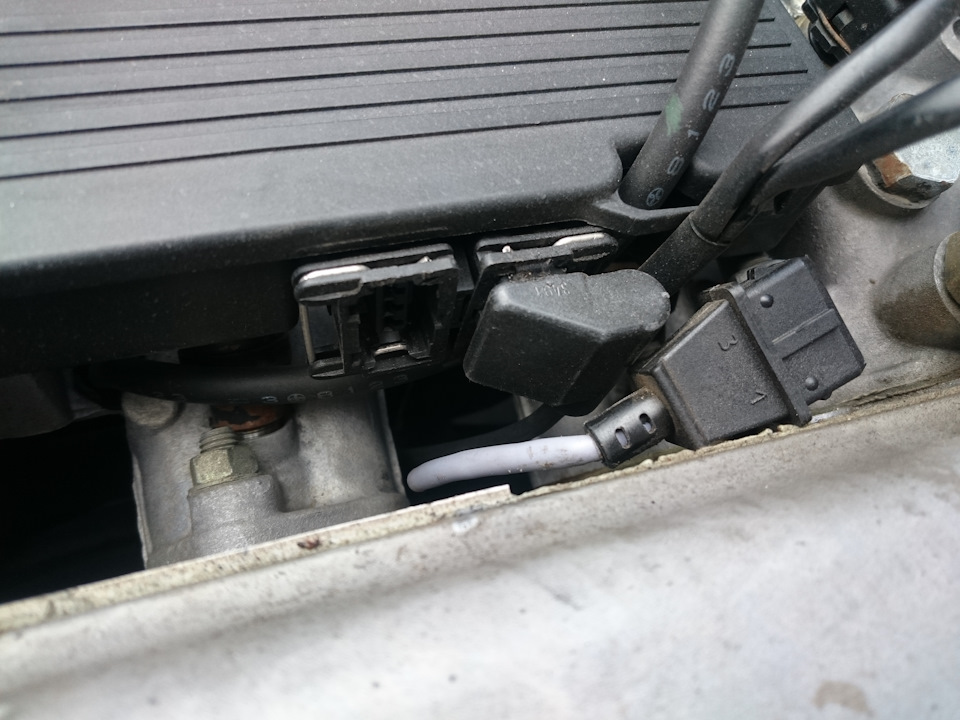

-Потом значит я вспоминаю, что есть частая проблема в дпкв ( датчик положения коленчатого вала ) и вот его то я как раз и не трогал вообще, видимо родной.
-Снимаю его, как такового инструмента НЕТ, но эта такая bmw 7, что она не требует грандиозного инструмента, всё простое и доступное, снял я его значит какими то ссср ключами и поехал в ближайшую деревню в автозапчасти, 100км в одну сторону, деревня маленькая, автозапчастей газ как таковых нет, в общем нашли какой четвёртый магазин, спрашиваю есть дпкв газ? да последний 440р! Купил датчик и погнали обратно 100км.
-По прибытию быстро, как попало, прокидываю провод нового датчика, поворачиваю ключ и вуаля, запел мотор :), снял обратно, прокинул так как был родной, далее я напился…

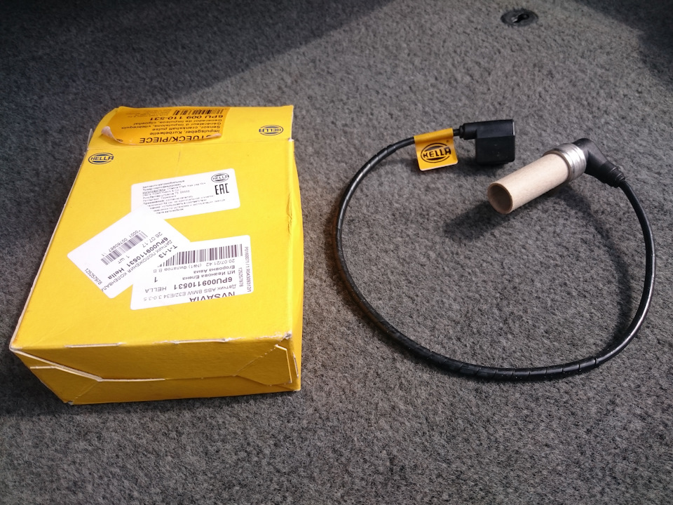

-По прибытию к себе в Город, сразу заказал hella, цену честно говоря я не помню, заказал почему, т.к мне не понравилось само соединение ГАЗ датчика с заводской косой, контакты не много другие ( на фото видно ) да и разъём не множко отличается, вставляет с трудом, тем не менее он работает, но я знаю что он от газика :) и мне не давало покоя, хотелось купить хороший, новый и по ближе к оригиналу.
— Подождав неделюку-две, датчик получил, сравнил с родным, один в один, только знак Bmw стёрли, в оригинале и есть hella.
-Днями позже, поехал снова по трассе, 600км в две стороны, к бабушке в деревню, было с собой три датчика дпкв, Родной сломан, газ стоял и новый hella, по приезду в деревню, я его заменил, из инструмента потребовалась отвёртка ( минус — ), ключ на 10 и набор шестигранника от велосипеда.
-ДПКВ от газа теперь всегда с собой :), на всякий, мало ли :).
— С Всеми тремя датчиками, показания на бк не менялись, абсолютно идентичны.
-Далее фото по порядку.

Как себя hella ведет?
Для замены сверху добраться реально вообще или лучше снизу?
Отлично.
Все сверху меняется, все подробно описано и отфотографировано.
