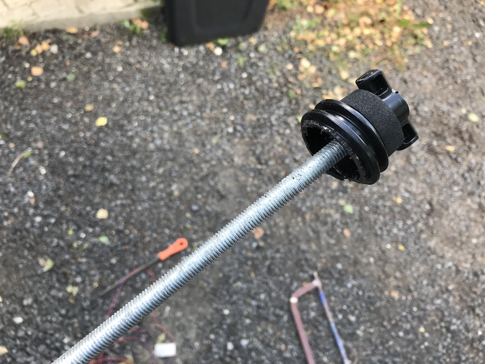

Далее задача его усадить в новое гнездо.
В хозяйстве нашлась шпилька, сняв в пластиковой штатной бобышке крышку, закрутил внутрь шпильку.
Бобышка великовата, сам в нее уткнется.
Укорачиваем пластик
Затем шпильку
Все на своих местах:

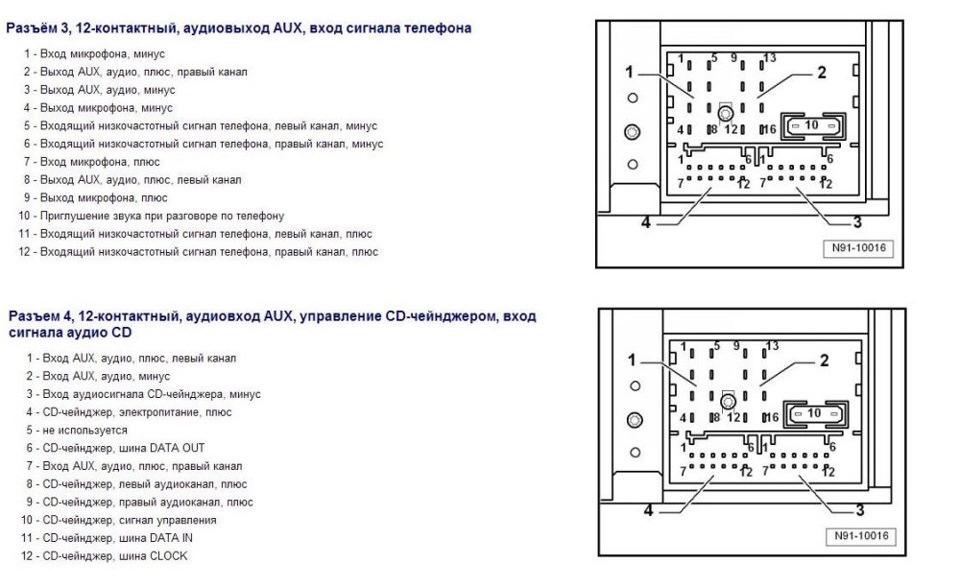

А там на магнитоле нет выхода под сабвуфер?
Не готов судить, но на оригинальных магнитолах вроде не особенно бывает. Если только с аудиопроцесслоов
на 4ых ж есть ориг усилок и т д и соответственно там синий мелкий iso разъем это выходы к усилку . вот их и использую я . переходничок есть. я к чему . что на 6ых такого нет штоле
Блин
Есть
На квадлоке два мелких нижних вроде всюду одинаковые
Супер! А магнитола какая? Схему подключения не совсем понял, подскажи к каким проводам ты его соединил?
Магнитола discover media
Подцепил на один канал выхода
