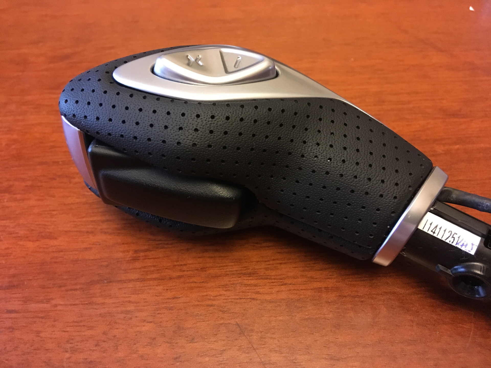

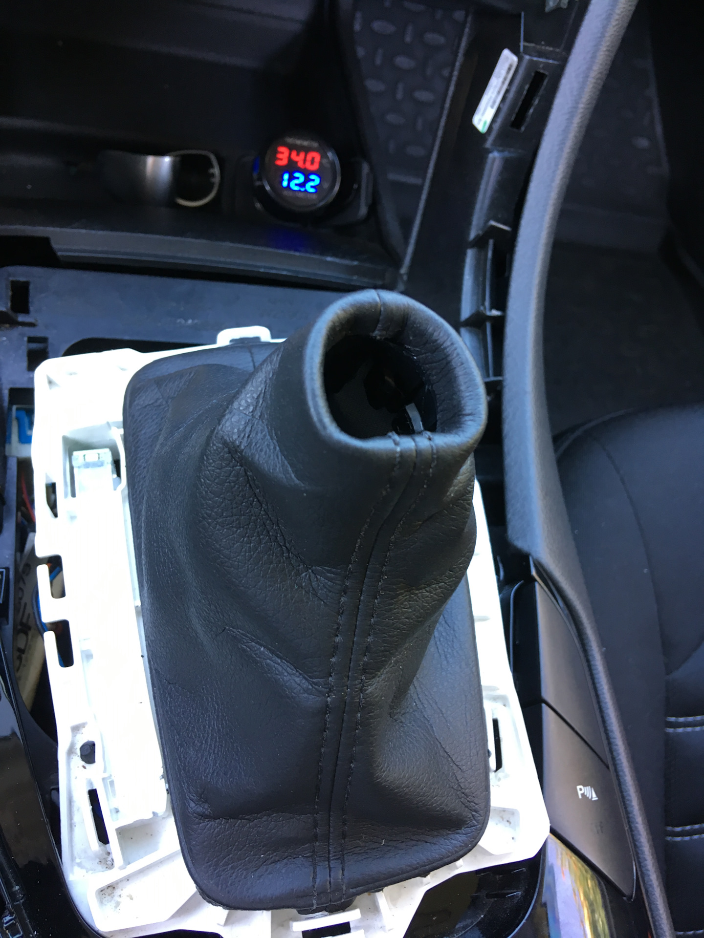

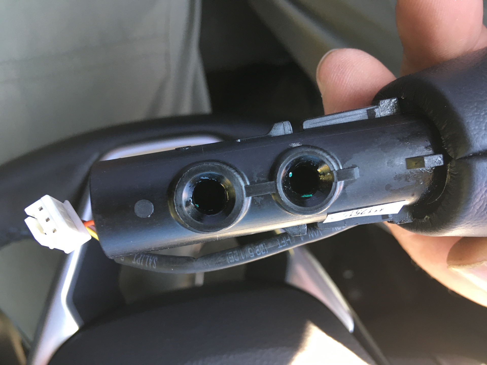

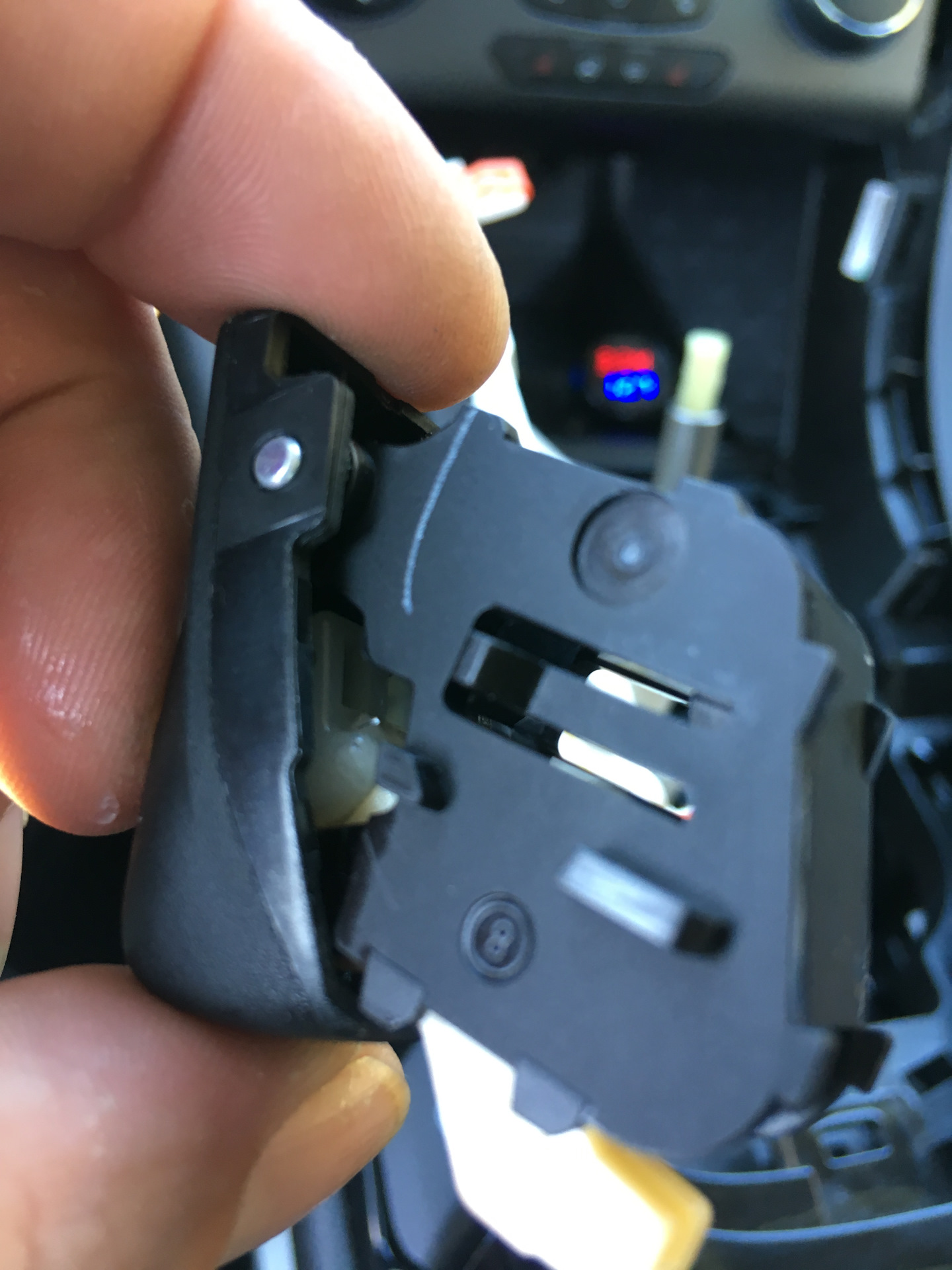

Снятие ручки АКПП.
Не очень сложно.
Снять накладки, открутить два винта в передней части(ручку переместить максимум на себя), отключить разъемы.

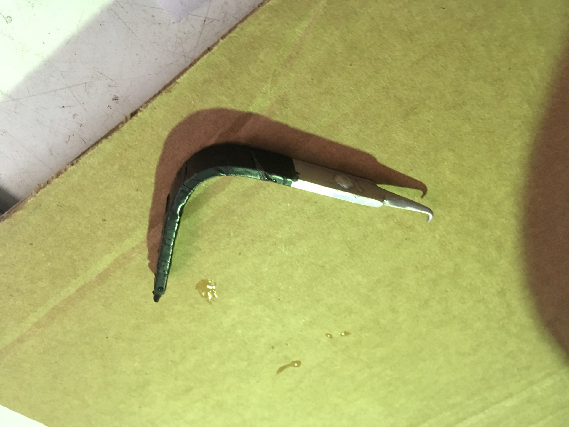

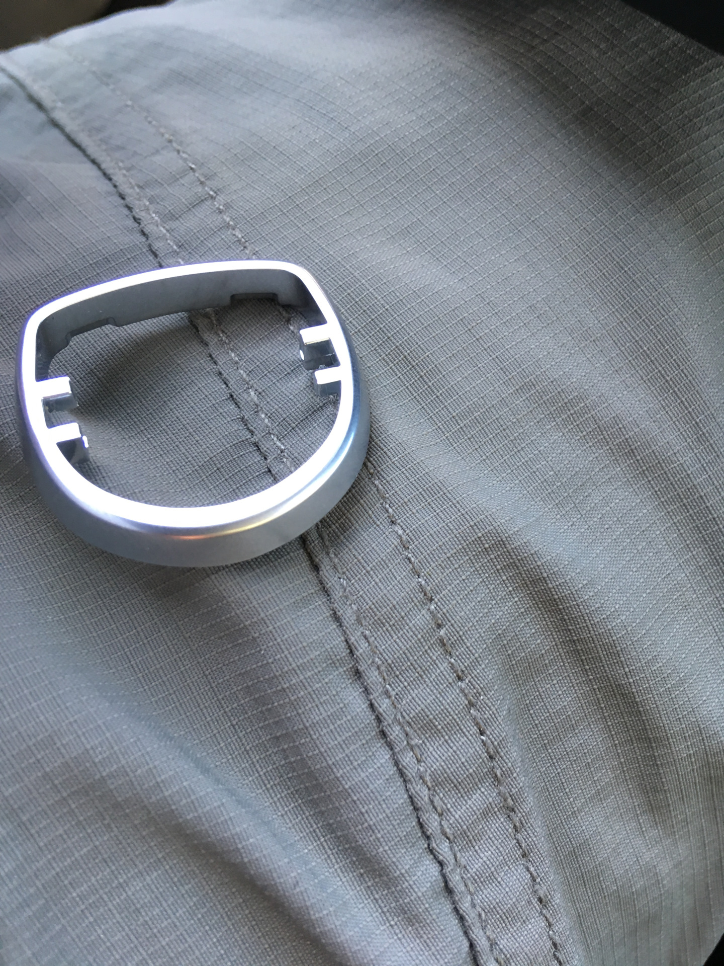

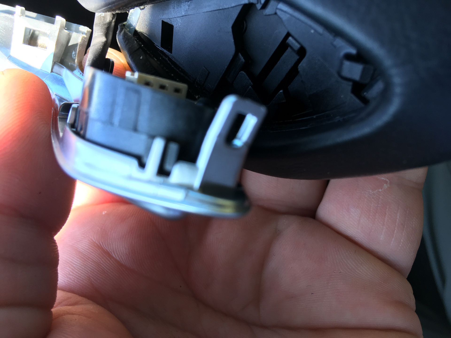

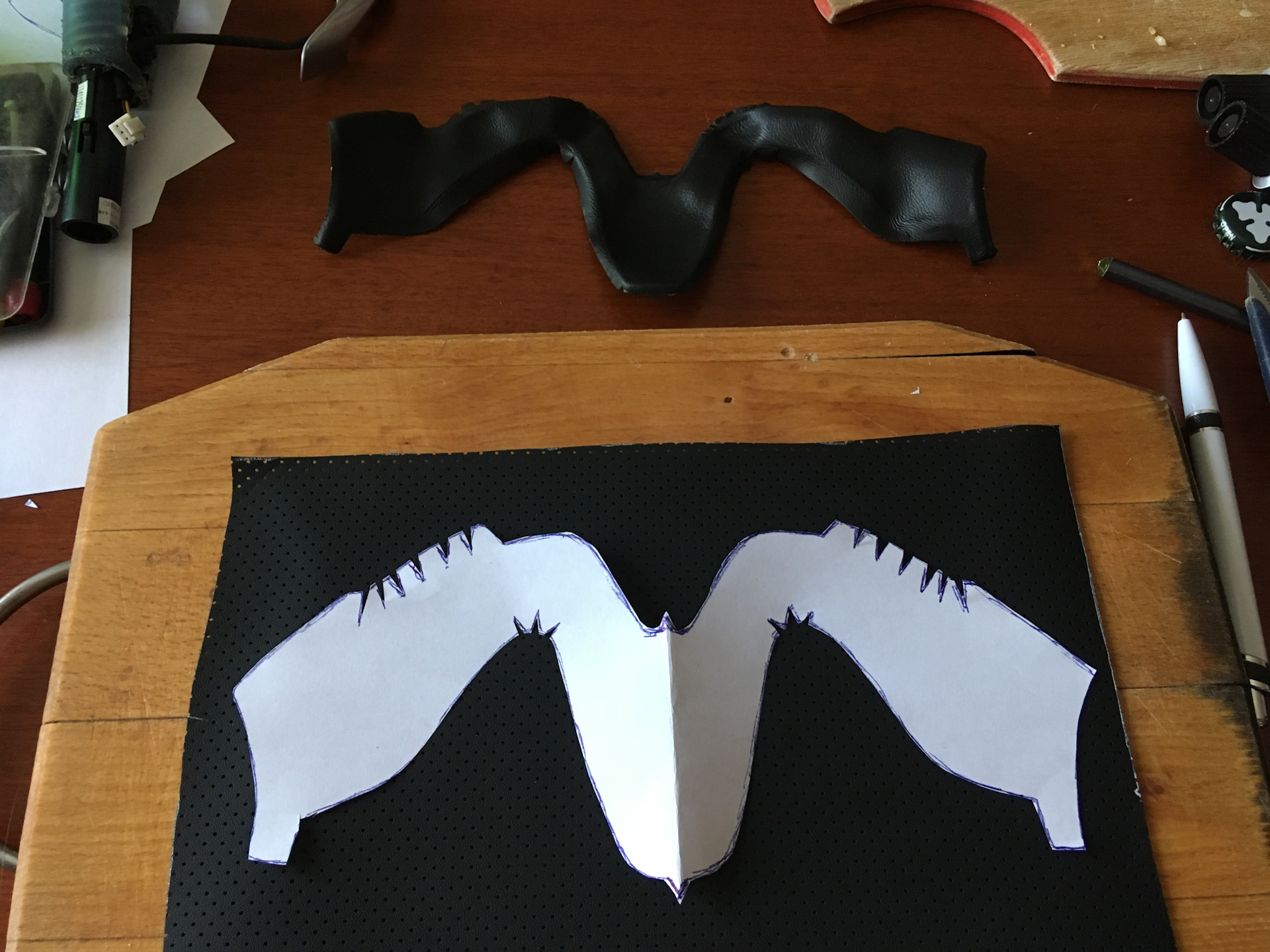

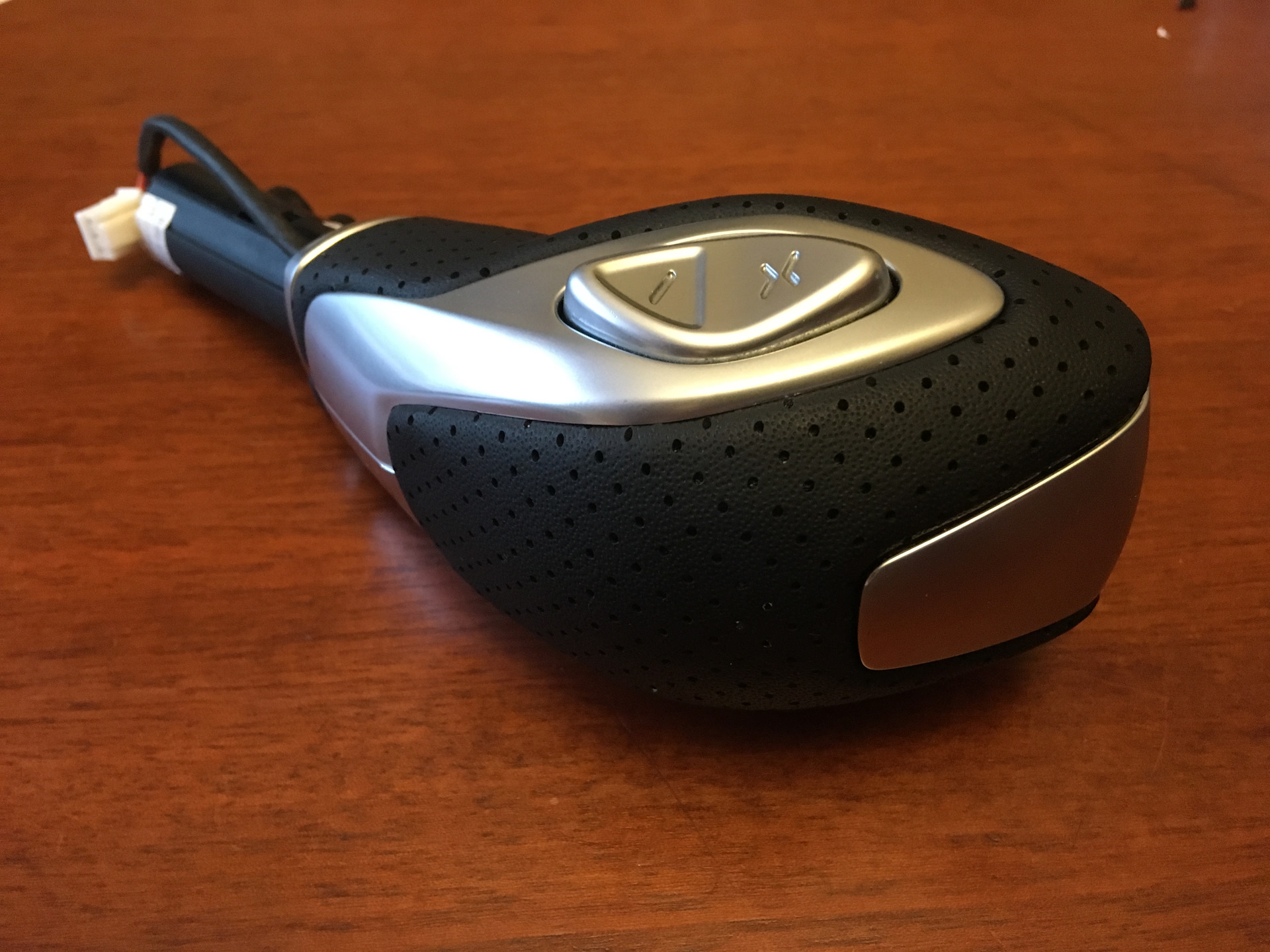

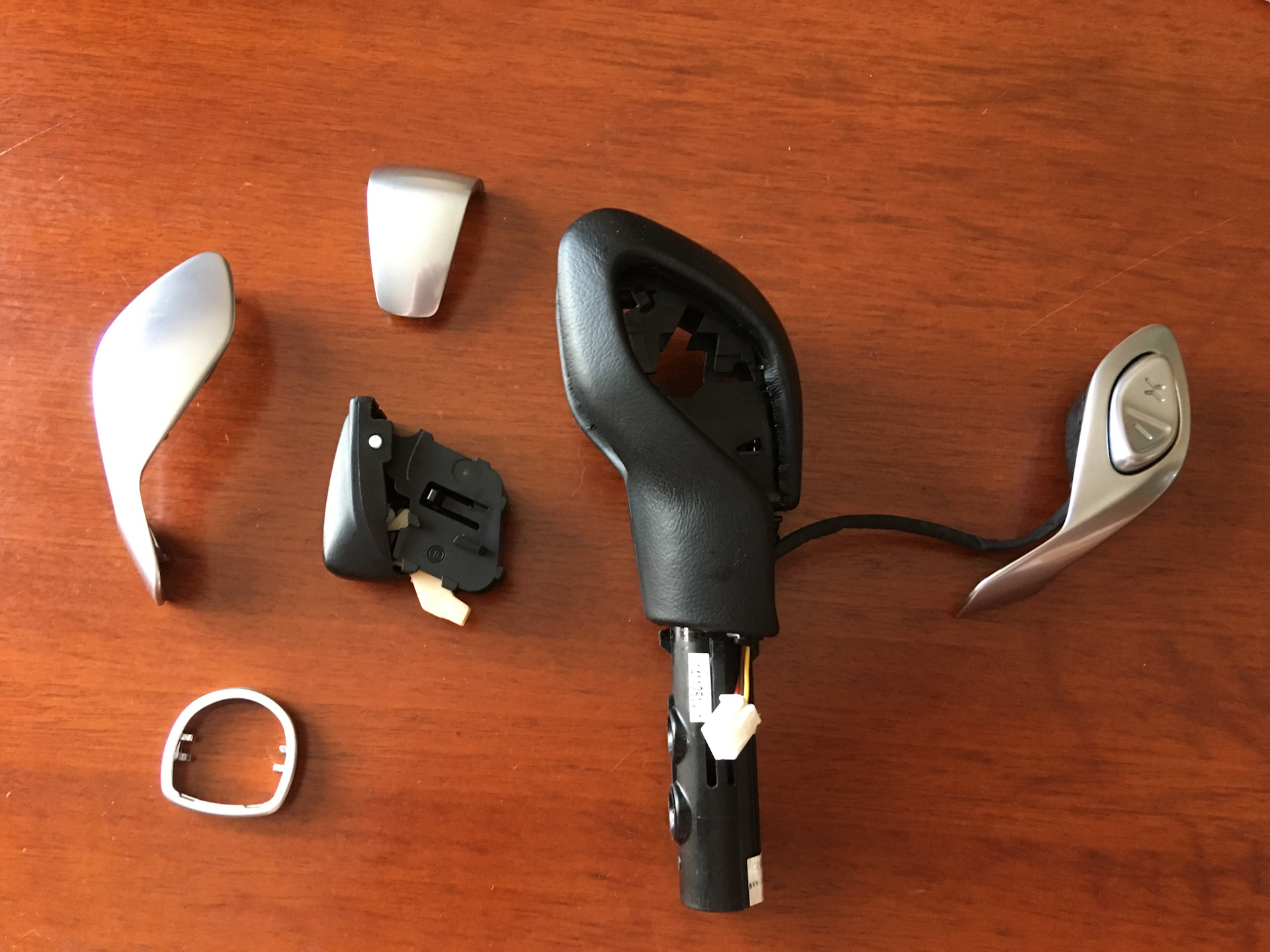

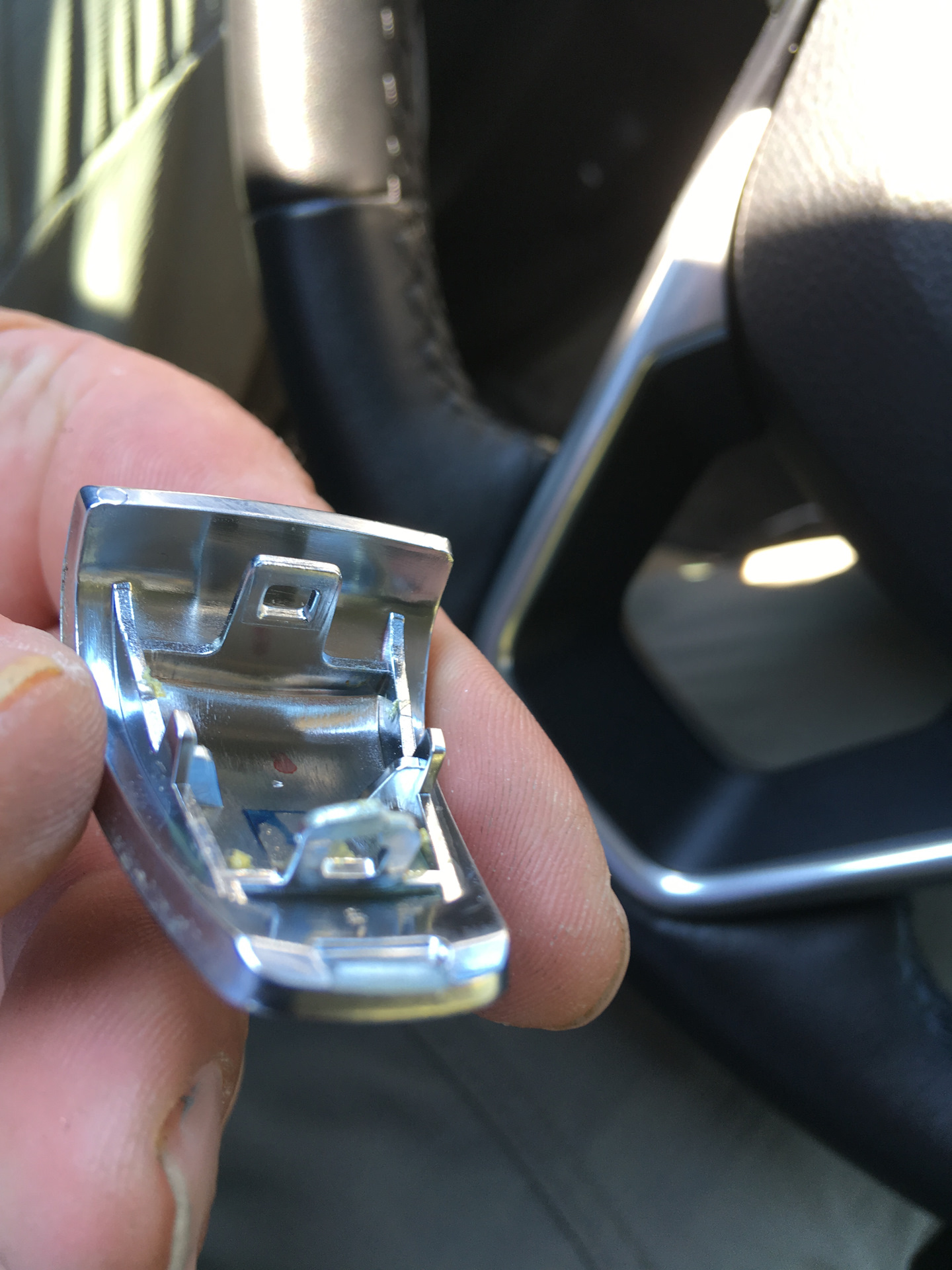

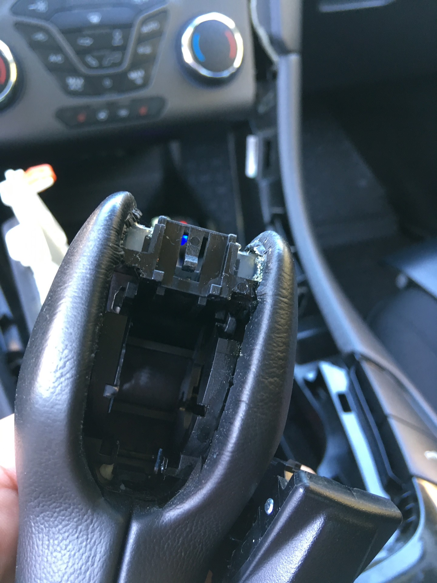

Разборка накладок ручки.

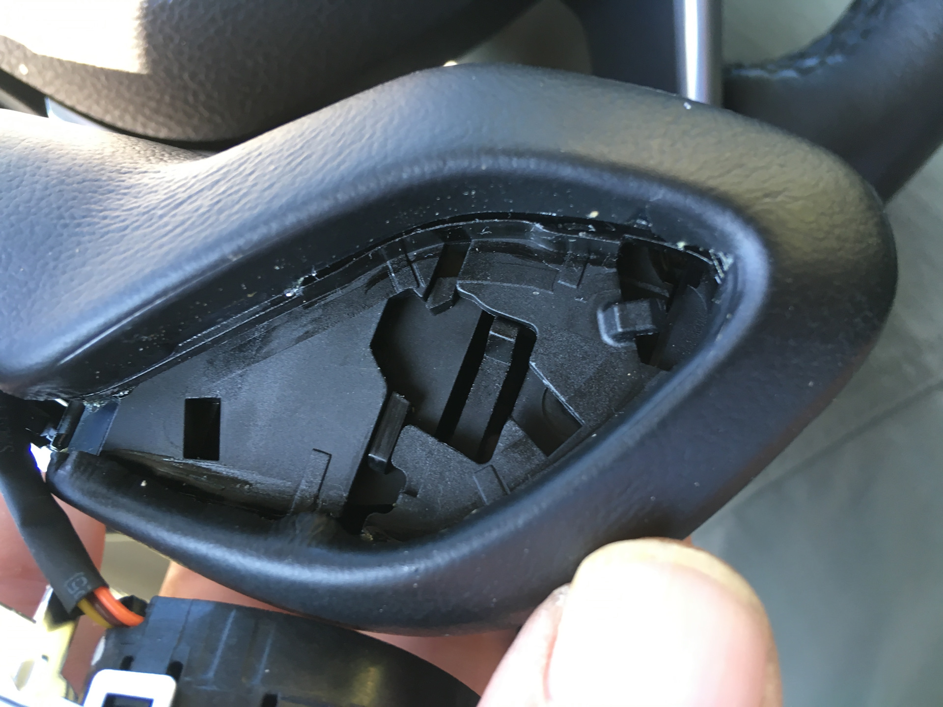

Тут уже сложности, все накладки держатся на защелках, снимать надо аккуратно, чтобы не обломать.
У меня пара защелок надорвалась, пришлось немного термофеном выправлять и склеивать.

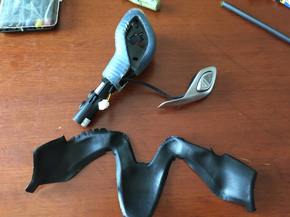

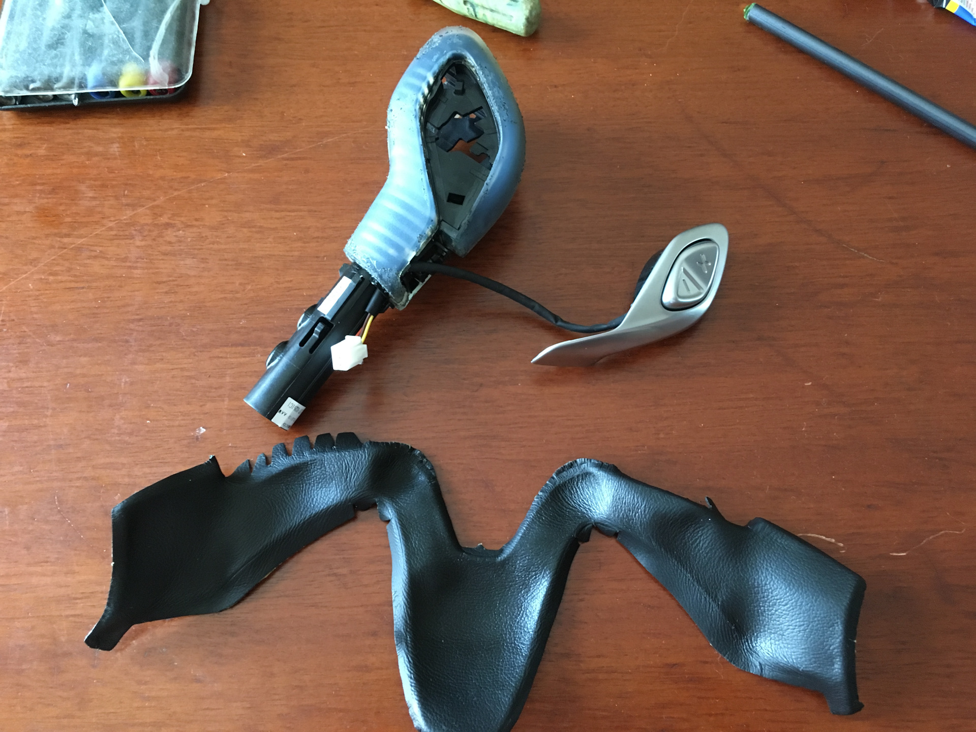

Дальше все просто.

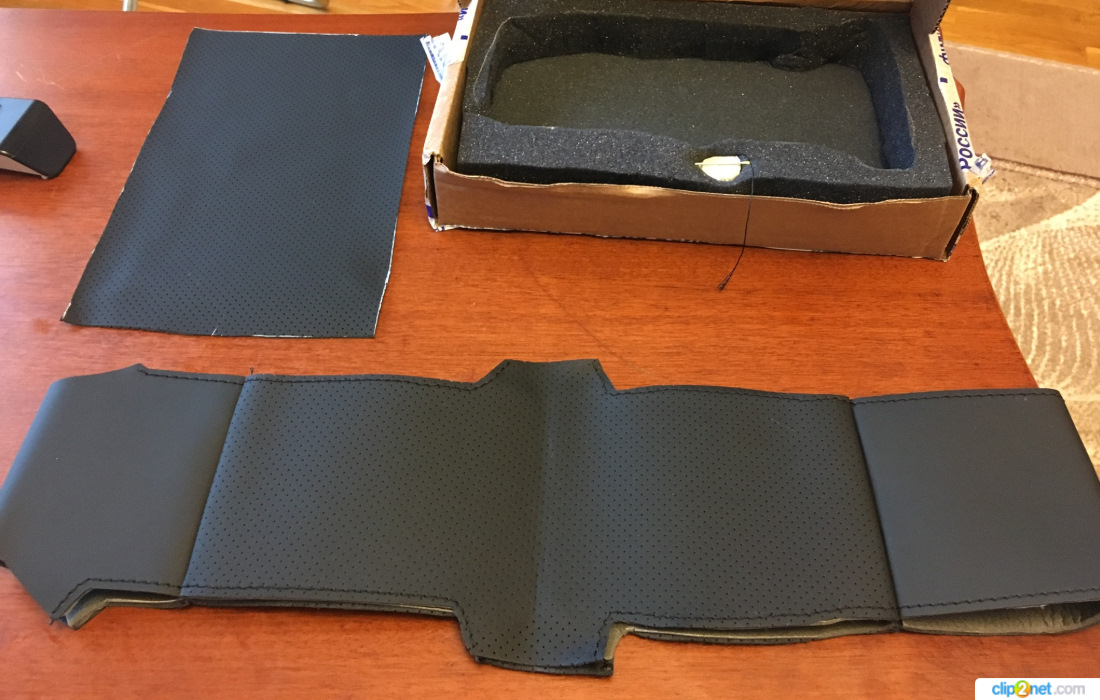

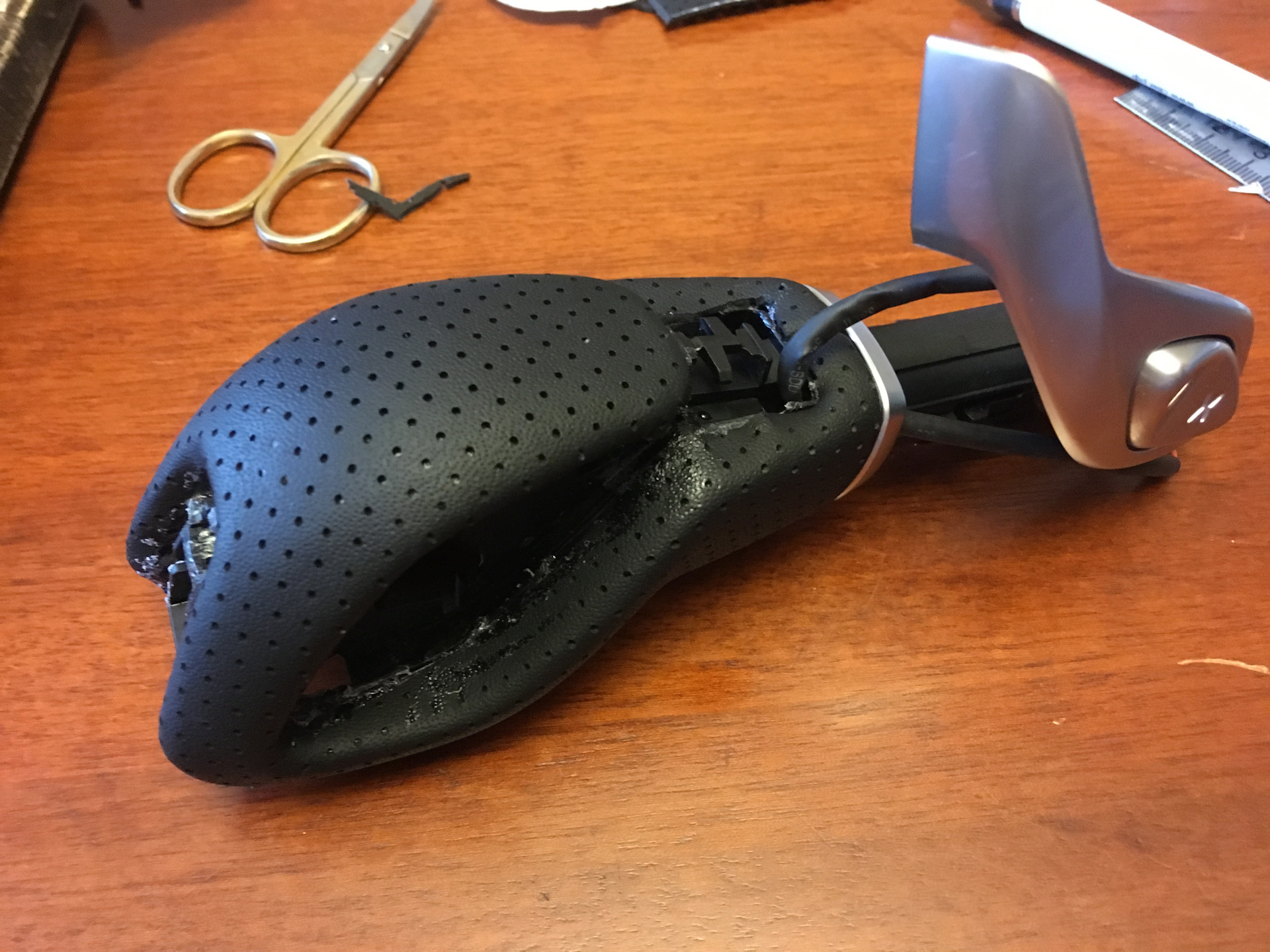

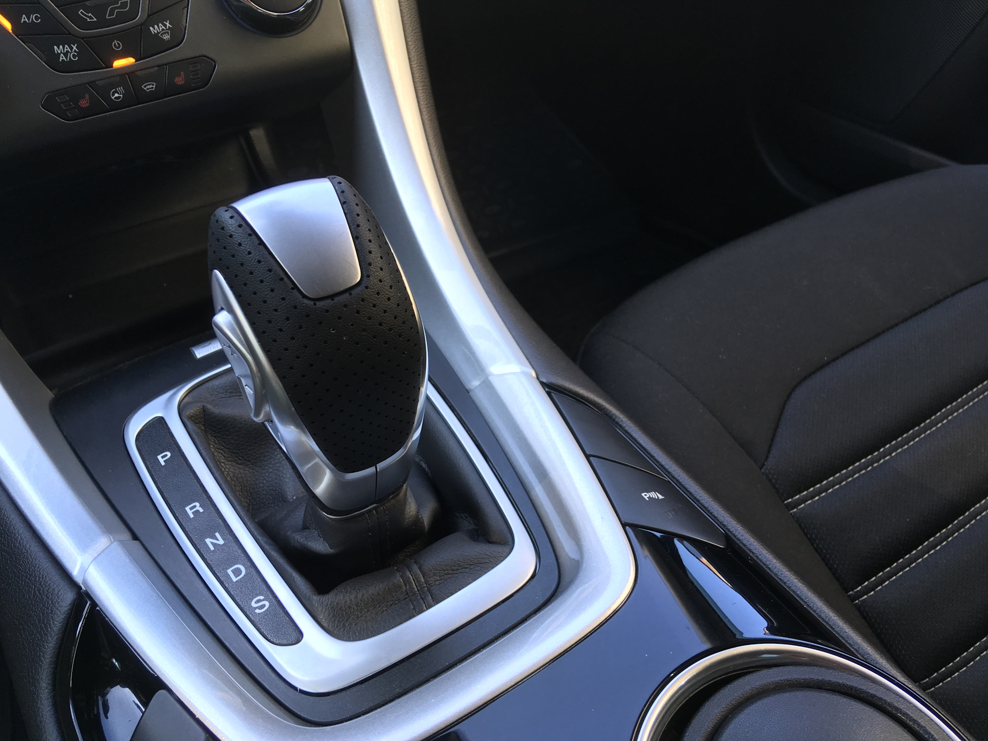

Ну а далее не спеша, хорошо все натягивая, перетягиваем в новую кожу.
Дел минут на 40-50.

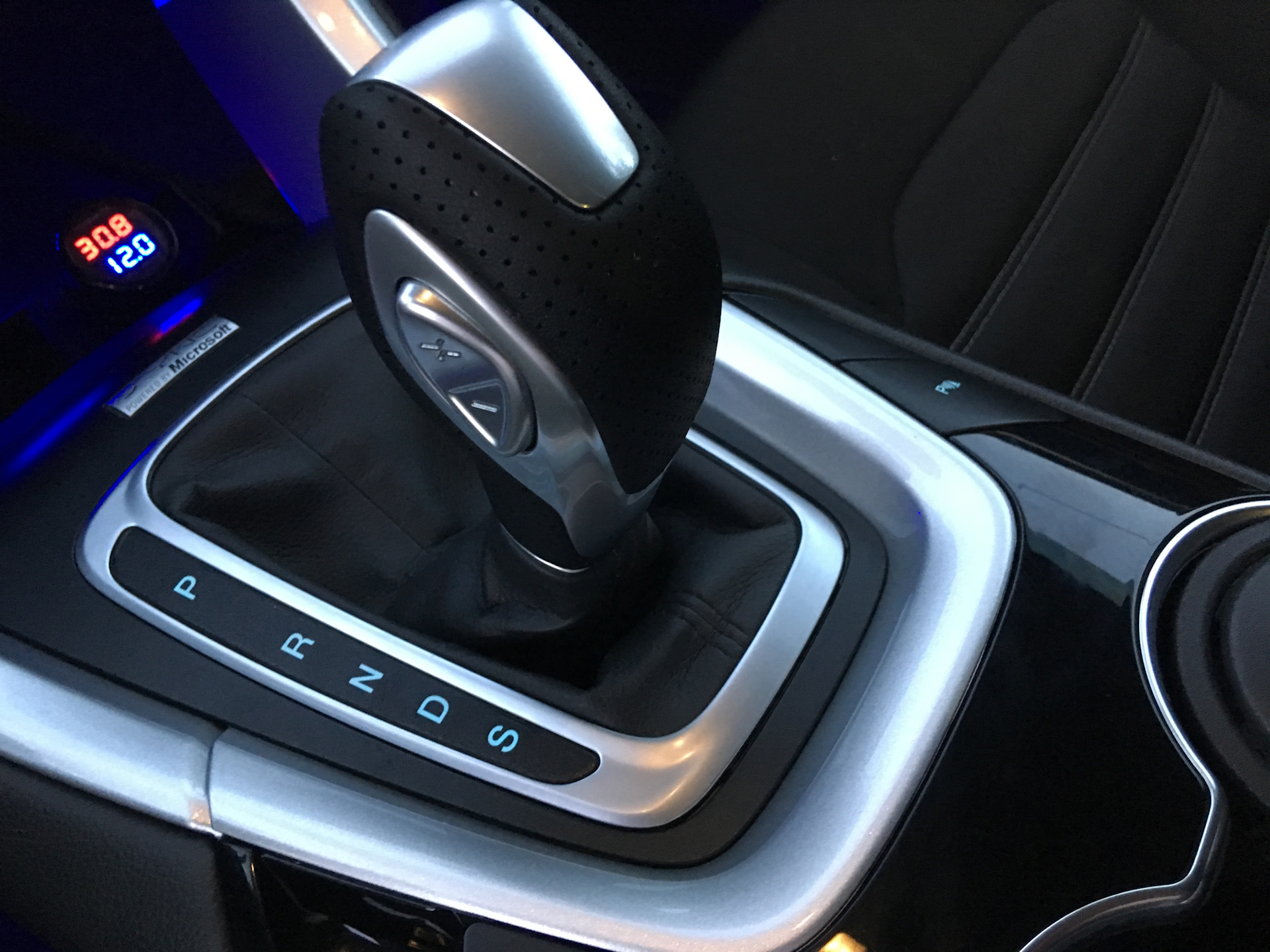

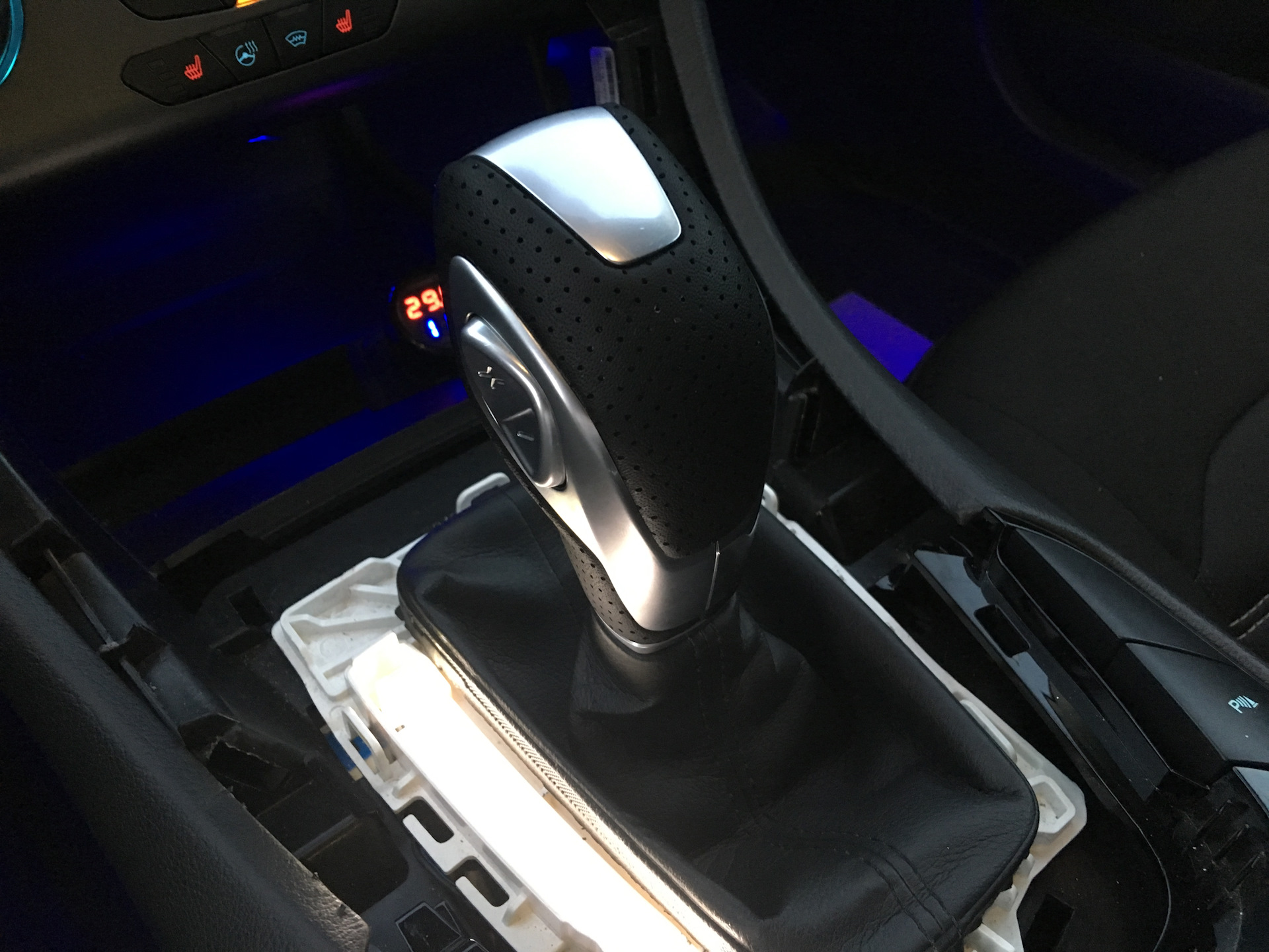

Ну и бежим монтируем ручку на законное место.

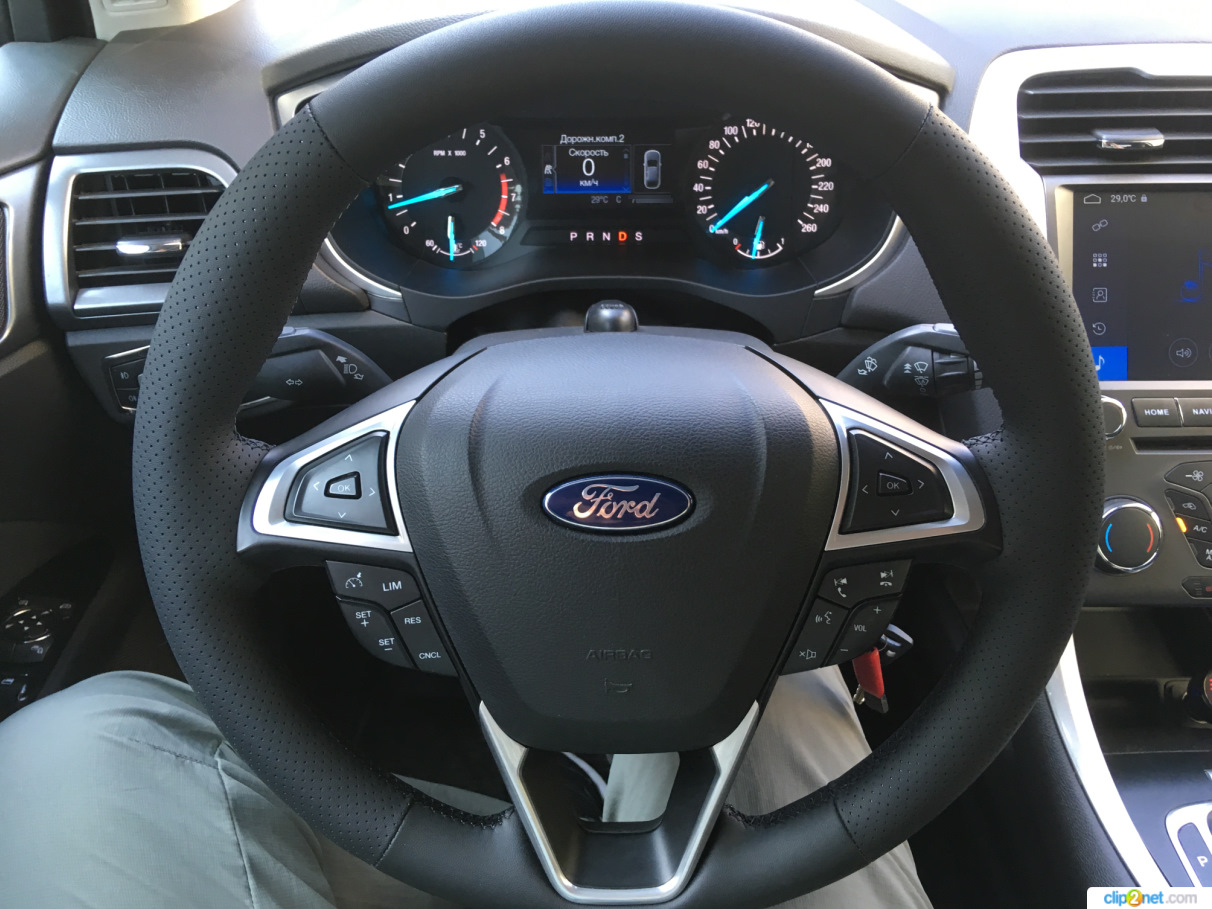

Получилось шикарно!
Ну и до кучи перешил руль-все перешивали, и я перешил…)))

По перешивке руля одно замечание-нитки затягивайте достаточно сильно, тогда новая "кожура" не скользит поверх старой.
Получилось шикарно!

Подскажите, а в каком порядке снимаются накладки пластиковые. Они просто сдерживаются вверх? Сначала черная, потом серебристая или наоборот?
Я снимал сначала черную, затем серебристые.

Ручка красивая получилась. Надо где-то искать кожу и тоже варганить.
Я когда заказывал на руль чехол, сразу оговорил этот момент и получил полный комплект кожи.
Слева наверху-кусок на ручку.
Я видел. Оттого ещё больше завидую, что сам не додумался до такого)))
Я уже не первый раз подобное делаю, поэтому мне было проще.)))
