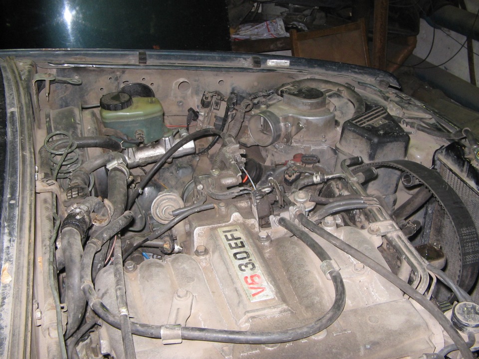

После всех покатушек пришло время обеда, решили остановиться на дамбе у воды. Была шальная мысль спуститься с дамбы вниз к воде, но интуиция подсказала остаться на дороге. И как оказалось не зря, после отдыха решил отогнать авто к воде, чтобы смыть грязь, но сюрприз — двигатель крутится будто нет компрессии и не заводиться. Но что же первоначальный вирдикт — бензонасос. Раннера на галстук и в сервис в сопровождении эскорта из двух Чирков WJ и пыжа. Звонок мастера на следующий день не порадовал- двигатель клинит ! Коленвал удавалось провернуть лишь на пол оборота. В общем гадать о причине нет смысла, вскрытие все должно показать. Что собственно и сделалось…

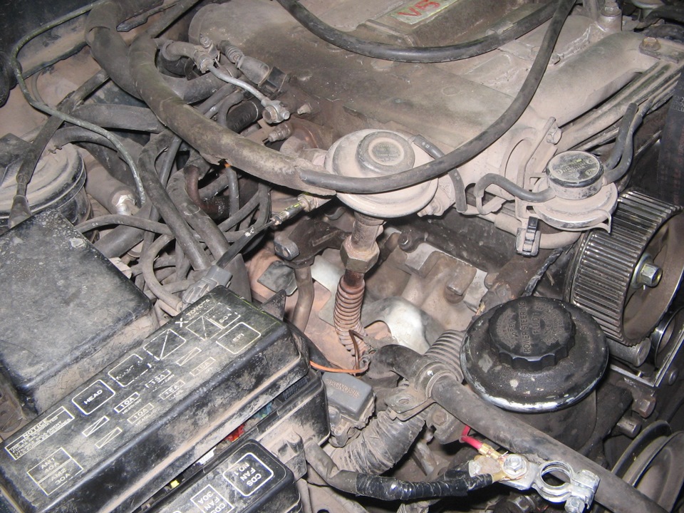

Снимаем термомуфту с лопастями, пластиковую крышку ГРМ, следует обратить внимание, что шкивы рапредвалов ставятся буртиком в разные стороны (вовнутрь правый и наружу левый по ходу движения), натяжитель ремня ГРМ, сам ремень ( к слову на этом двигателе клапаны не гнет при обрыве) отсоединяем тросики газа, круиза, море вакуумных трубок идущих к впускному коллектору, ГУР, генератор, штаны выпуска, патрубки системы охлаждения ( предварительно слив антифриз) …

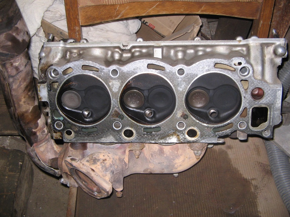

Судя по состоянию прокладки ГБЦ и клапанов их не так давно меняли, практически новые.
Ну вот практически двигатель готов к извлечению, откручиваем стартер, подушки двигателя, массовый провод, компрессор кондиционера, через лючок снизу болты крепления маховика к бублику…
Состояние цилиндров хорошее, износа нет…

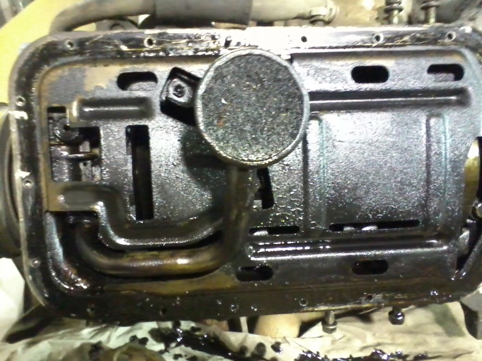

Сняв подон я был шокирован
Черная дыра…
Снимаем постель кленвала и шатунные бугили. Извлекаем поршни.
Причина найдена. На всех трущихся частях липкий как клей не смываемый налет, вкладыши не провернуло и не заклинило. Вероятно не качественное масло свернулось + грязь, одно из предположений — в масло залили присадку… Поршня заклинили в поршневых пальцах. Здесь самый минимальный зазор и высокая температура в купе с налетом сделали свое дело.
