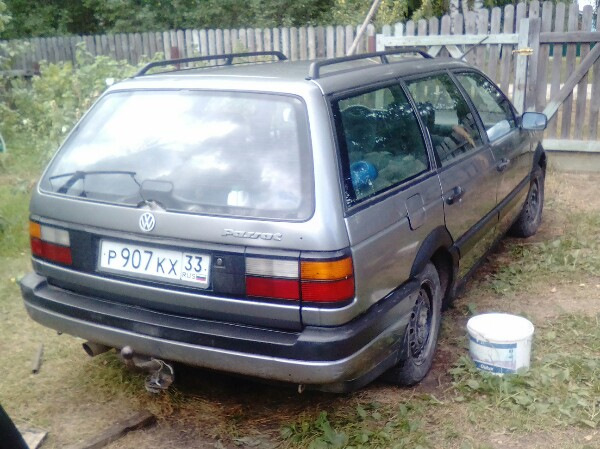

Давно хотел разобраться с колесными арками и вот настало время.
Изначально хотел красить в цвет, но краску с оригинальным кодом в моей глуши найти не удалось, заказывать и ждать не хотелось, поэтому решено было делать из пассата "пассат-кросс", то есть задувать все арки в черный антигравий.
Сказано, сделано. Были закуплены материалы:

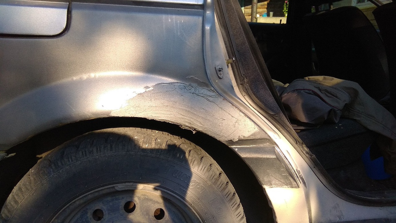

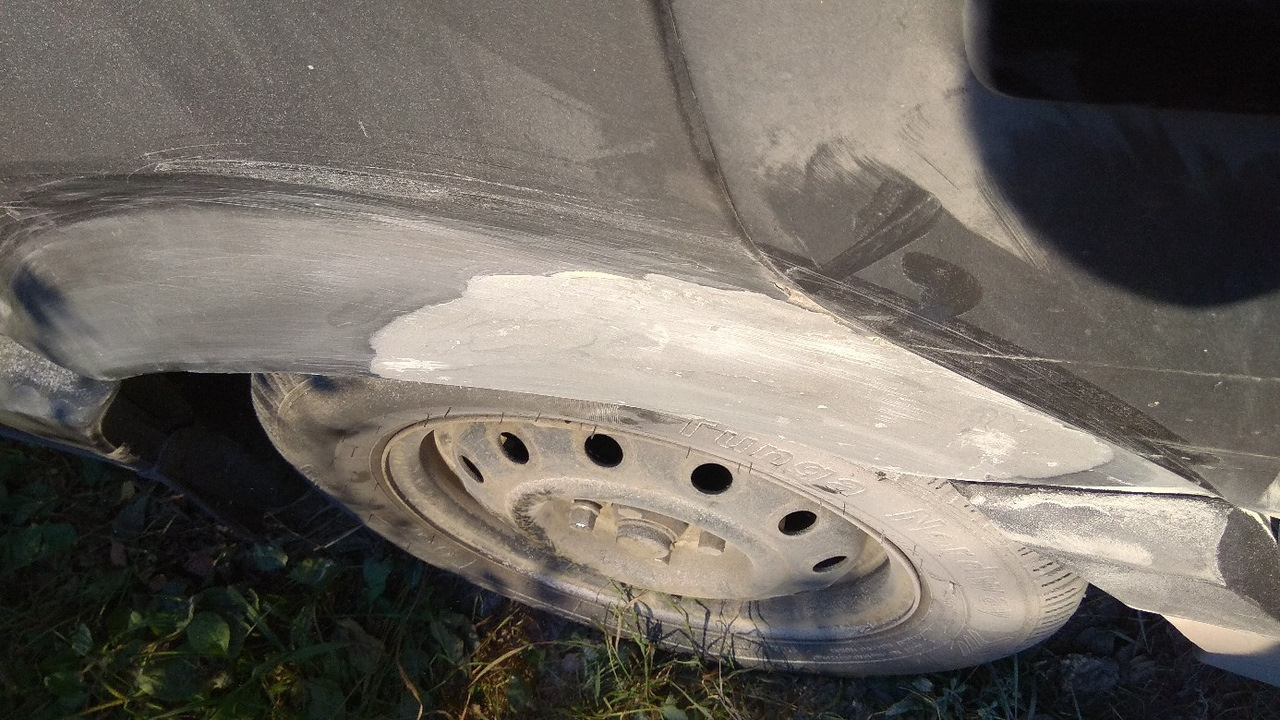

Итак, первым делом решил вывести вмятину на заднем крыле. Тут за дело берется шпатля
(сразу скажу, что выводить в идеал цели не было)
Собственно, по большому счету это и был самый долгий этап подготовки. К сожалению нет фото до начала процесса, но тем не менее.

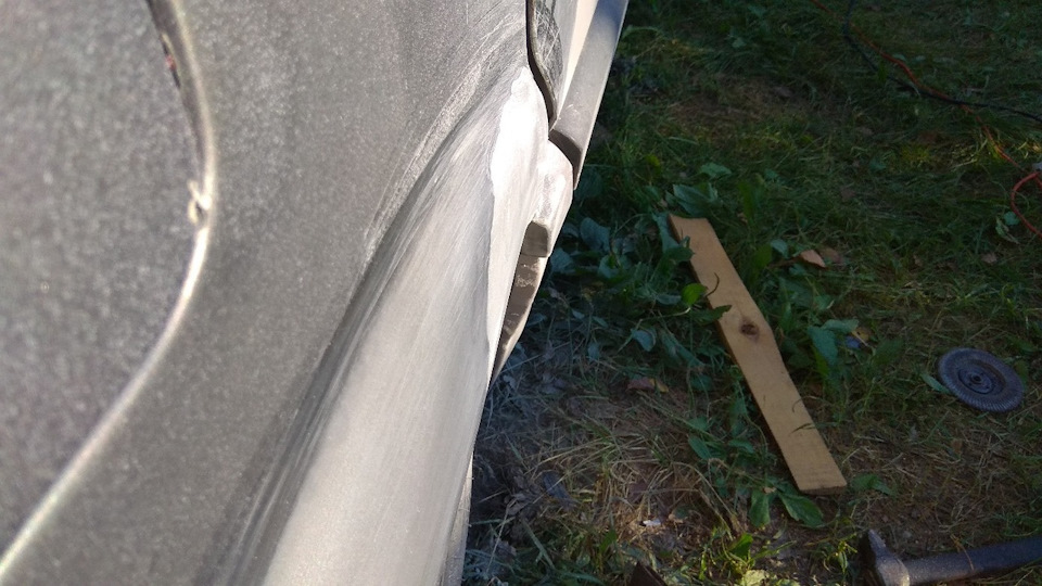

С передним крылом поступил так же: зашкурил, загрунтовал.
Работы с шпатлей мне производил мой товарищ) Мишаня, привет)

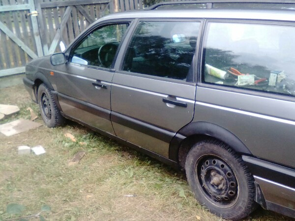

В итоге получилось как-то так:
Чукча не маляр, но даже с моими навыками получилось все неплохо. В плане покраски этот антигравий прощает много ошибок, ложится ровно, укрывистость хорошая.
Грунт кудо тоже понравился, быстро сохнет, хорошо ложится.
