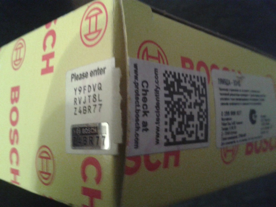

Сбоку есть специальный номер сертификата подлинности. Если его ввести на сайте www.protect.bosch.com
то он скажет подлинный у вас датчик или нет. Мой оказался подлинным.
