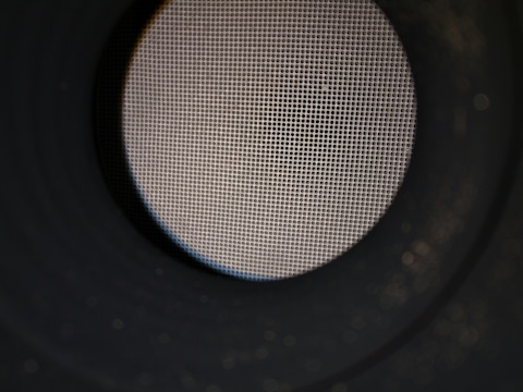

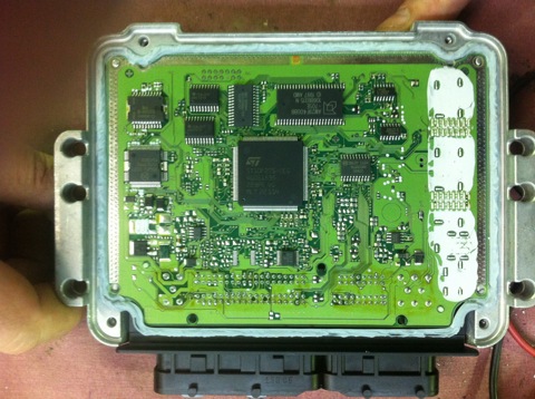

Так как двигатель 2л Mr20de. Сделал перепрошивку. Задачи стояли следующие: +/- не увеличив расход топлива от стока, максимально улучшить другие показатели. По итогу у нашего партнера нашлась уже готовая выкатанная стоковая прошивка с корректировками по углу зажигания (углы в стоке стоят поздние ввиду экологии), отклику педали газа, отключении второй лямбды (так как со временем планируется убрать каталики) и ещё по мелочам. Так же были предложения по не стоковой выкатанной прошивке под 98 бенз с «пуляющими» для этого двигателя параметрами, но и увеличением расхода соответственно. Решил отказаться, так как Авто чисто семейное. По итогу нескольких недель тестов: расход на месте, машина стала чутка динамичнее особенно чувствуется на кондере и на низах, на верхах изменения еле заметные или вообще их нет. Поставленная задача выполнена на все 100%. Доволен.
