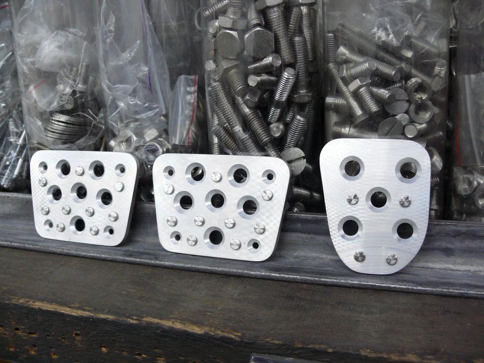

Идеи иногда рождаются благодаря фотографиям. Давно задумывался о такой штуке, как накладки на педали. То, чего бы мне хотелось, в каталогах известных производителей не нашел, поэтому решил сделать самостоятельно. Очень кстати на глаза попалась фотография салона Chevrolet Camaro. На фото видно, что педали сцепления и тормоза по размерам и пропорциям схожи 1:1 с волговскими, ну, а педаль газа после долгих "рисований" решил делать по подобию стандартной. До готового продукта еще далеко, хотел просто поделиться идеей и узнать мнение. Какое-то у меня двоякое ощущение. Будет ли смотреться? (((
Материал: термоупрочненный алюминий (толщина 5 мм);
ввертыши (22 шт.) — переточенные н/ж болты (резьба М4);
крепление — винты н/ж потай под внутренний шестигранник (резьба М5, 10 шт.).
P.S. Самое тяжелое еще впереди — придать кривизну накладкам, т.е. погнуть в соответствии с необходимой кривизной (способа аккуратно это сделать еще не придумал, трудность заключается в том, что заготовки в разной степени ослаблены отверстиями). Ну, и засверлиться под крепеж в педали газа — это не проблема. )))

Доброго дня! Перед тем что бы предать нужную форму, надо еще подумать как накладку закрепить на педальке. Есть простой способ, дощечка с одной стороны плоская с другой стороны нужная форма для накладки. С помощью резиновой киянки накладка примет любую форму. потом полирнуть и все!

Могу посоветовать как выгнуть ! — нужно найти требуемый диаметр ( это большие трубы 700 -800 — 1020 — ложишь на подложку из камеры внутрь трубы и сверху деревянным бруском ( выстрогать нужный диаметр по внутренней трубе ) — о как раз на скобку похожа ! ))) -вот скобка посередине это и есть накладка ! ))), (((
Резина или что нибудь подложить — это чтоб не поцарапать ( хотя потом можно и полирнуть)
Спасибо за совет, я кат-то все более склоняюсь к тому, чтобы сперва нагреть, а потом гнуть. Как шаблоны хотел использовать куски рессор. Думаю, они имеют необходимую кривизну. Все нужно сделать аккуратно, хотелось бы сохранить "рисунок" из-под фрезы. По крайней мере, до начала эксплуатации, а дальше они сами отполируются. )))

А что если их изначально согнуть, а после сделать отверстия?
А конуса на гнутой поверхности какими получатся?
