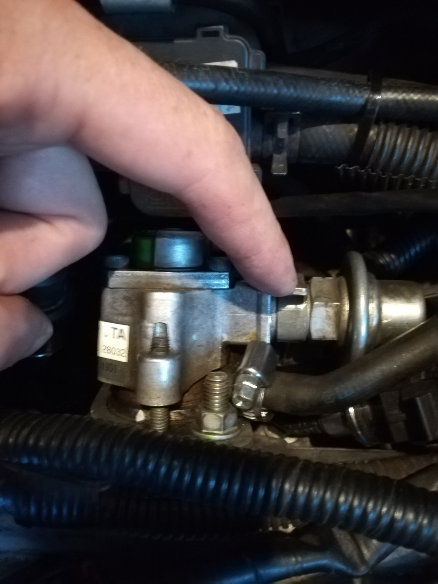

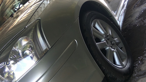

Друзья, помогите разобраться, исправить такое неприятне дело. После снятия и обратной установки трубки подачи бензина от насоса в баке к ТНВД, начал совсем немного просачивается бензин, в том месте где на вото указываю пальцем.
Теперь задался вопросом, где находится то самое реле бензонасоса, чтобы сбросить давления в системе при очередном снятии этой трубки. Или же как вариант снимать заднюю сидуху, и скидывать фишку прямо с насоса?!
необходимо шайбу из мягкого металла (алюминий и медь) поставить в замен штатной, либо снять штатную нагреть до красна над горелкой (металл смягчится) и после охлаждения установить на место

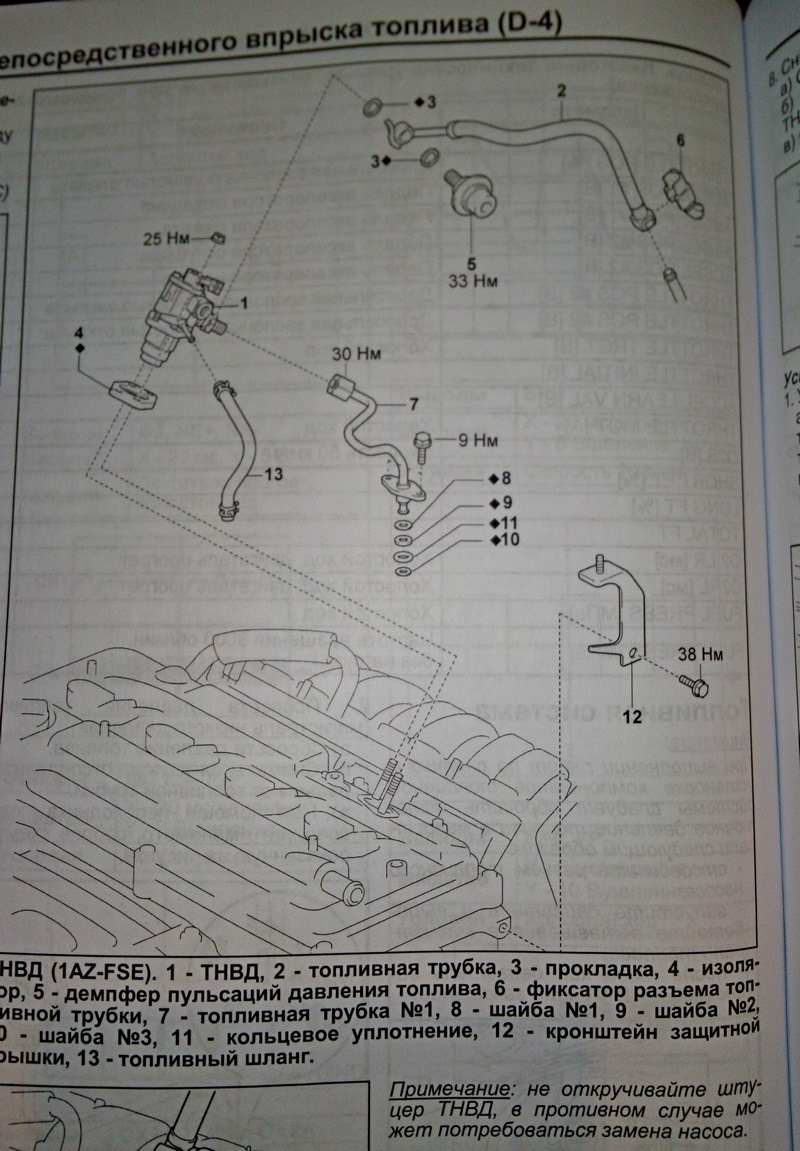

может фото чем помогут.
Цена одной шайбы в Емекс 137 рублей через 5 дней.
Номер (оригинал, 1 AZ/2AZ)
Toyota
23279-74010
Спасибо большое за номерок, уже и заказал)
второй вариант .сидуха\фишка\ключ зажигания .крутанул .готово !
Ну и если замена шайбы не поможет, внимательно осмотреть саму трубку на предмет трещин

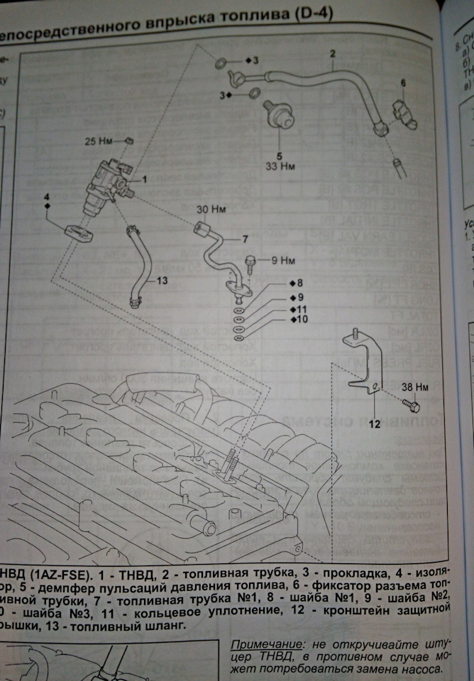

Там шайбы какие-то специфические, в них внутреннее отверстие не ровно круглое, а с гранями
Купить новые и не мучиться
Не могу найти, чтобы оригинал
Интернет магазины. Да и выточить такую нет проблем, остальное доработать напильником.
