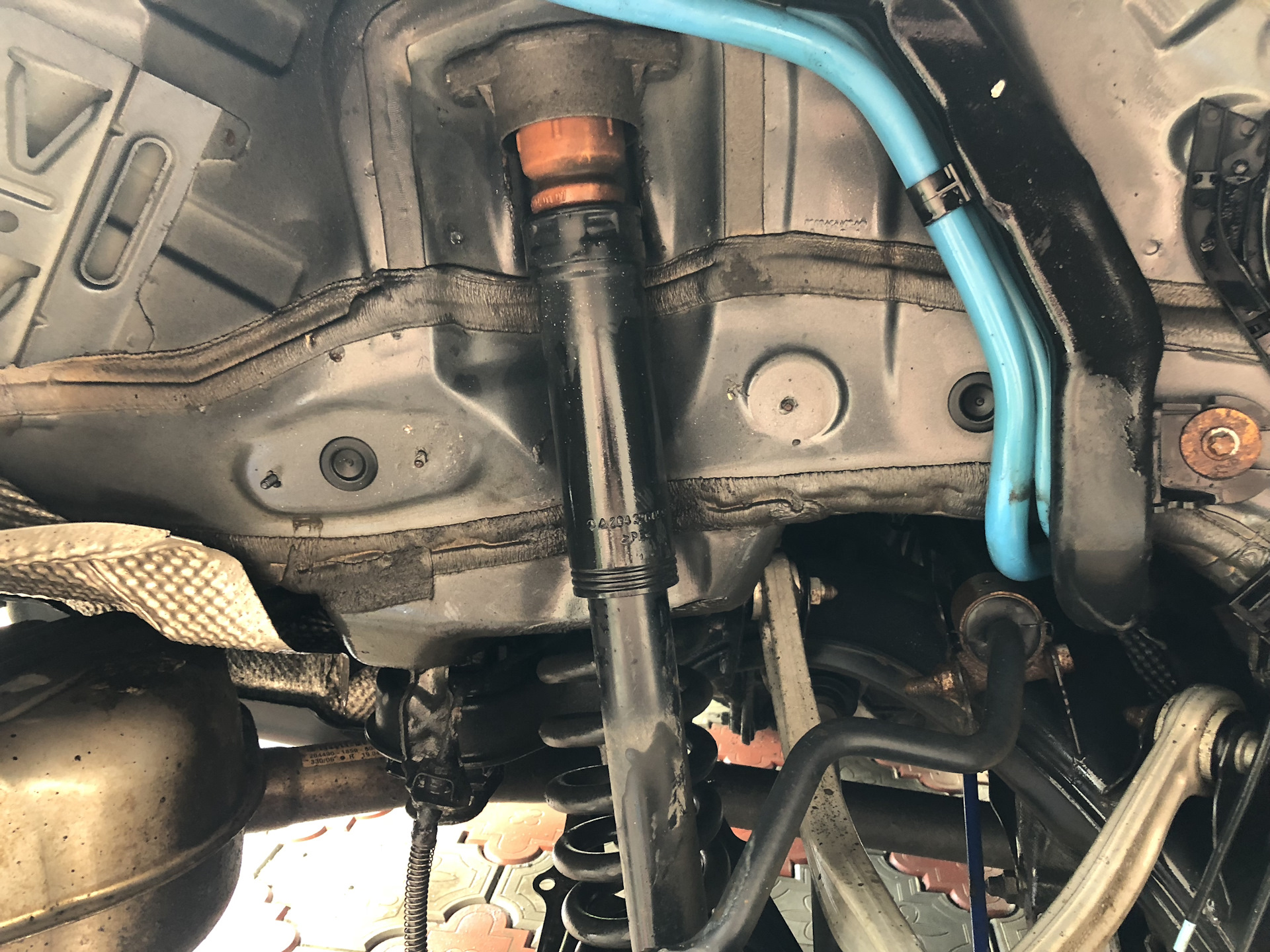

Менял сам.
Причина: небольшие постукивания, раскачивание кузова.
Амортизаторы Билштайн В4.
Опоры Лимфердер.
Самое сложное, это разбор салона, что бы добраться до болтов опоры.
Заодно продолжил шумоизоляцию, вынесу в отдельную тему.
По ощущениям, машина стала более собранная, пропали постукивания и пробои.
Запчасти на фото: 3240107

Привет. сам недавно поменял стойки по кругу В переди Б-6 сзади Б-4. Машину не узнать. По трассе как влитая. По грунтовке пропал комфорт.
В целом нормально.
Кстати кому надо могу продать задние стойки. они целые на все 100%.
Менял именно для устойчивости автомобиля.
+за прямые руки
А мне только это предстоит.у официальных дилеров при диагностики выявили 50% износа стоек оценили 2 стоики + работа 24т.
