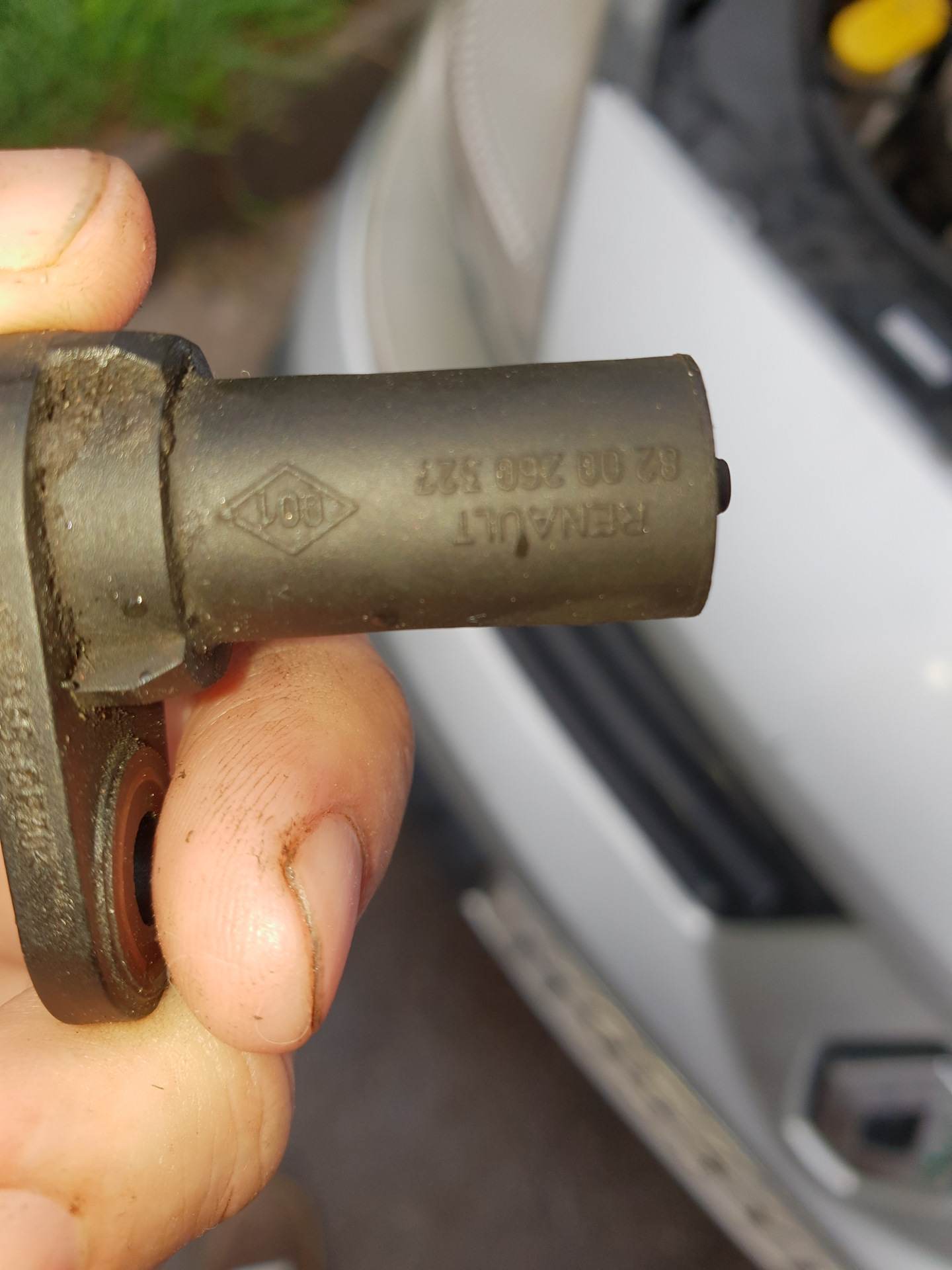

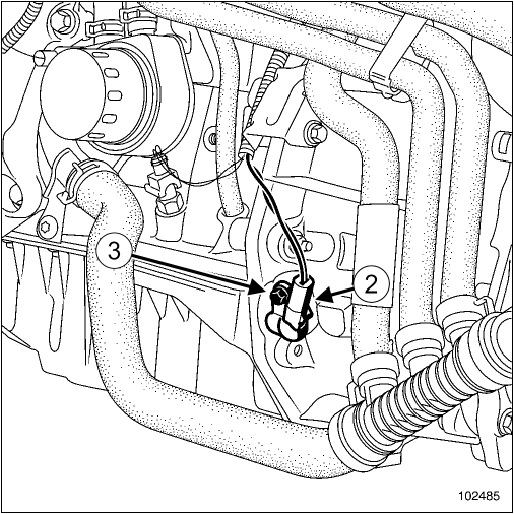

Всем привет, эпопея с поиском причины не запуска двигателя продолжается, полез искать датчик коленвала, в привычном месте его так и не нашел, у меня коробка nd0 015 и он у нас оказывается внизу между вентилятором охлаждения двигателя и двигателя, на стыке коробки.
Номер датчика коленчатого вала: 82 00 260 327
Сопротивление: 250 Ом. На дастере похожий но немного другая фишка и уже 280Ом.

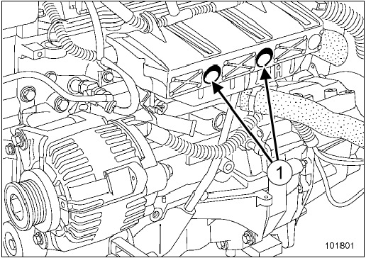

Добраться до датчика коленвала можно 2 способами, 1 если есть яма, снизу сняв защиту картера, 2 вариант открутить защитную плиту топливной рампы, так же этим способом есть свободный доступ к масленому фильтру и другим датчикам.
Он исправный 245 Ом, в техноте допустимое значение, Сопротивление: 200 — 270 Ом при 23 ˚C
Момент затяжки: 8 Н·м.
И важное с моментом! он прикипает, у меня откручивая отломилась головка болта, это печалька, что бы его высверлить нужно снимать весь радиатор, жестььь(((

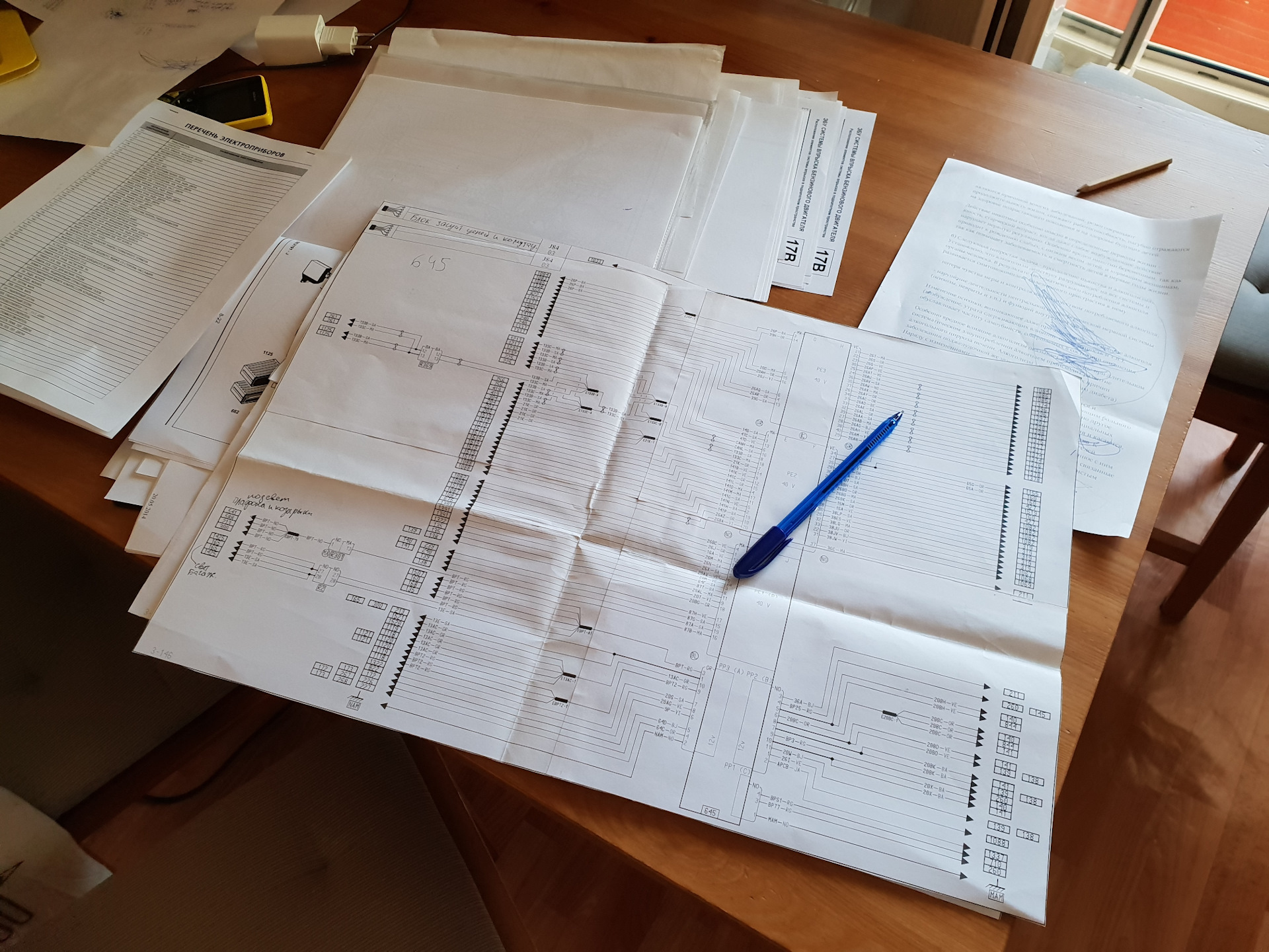

Сейчас штудирую электрические схемы. Мысль заглянуть в бензонасос.что и буду делать. Ранее диагностика елм показала ошибку в передачи данных между эбу может в этом и кроется причина .

Точно так. Тоже по привычке искал его с боку. В Реношных схемах по мотору F4R он нарисован сбоку, как и на 1,6 моторе. Сейчас понятно. Спасибо
