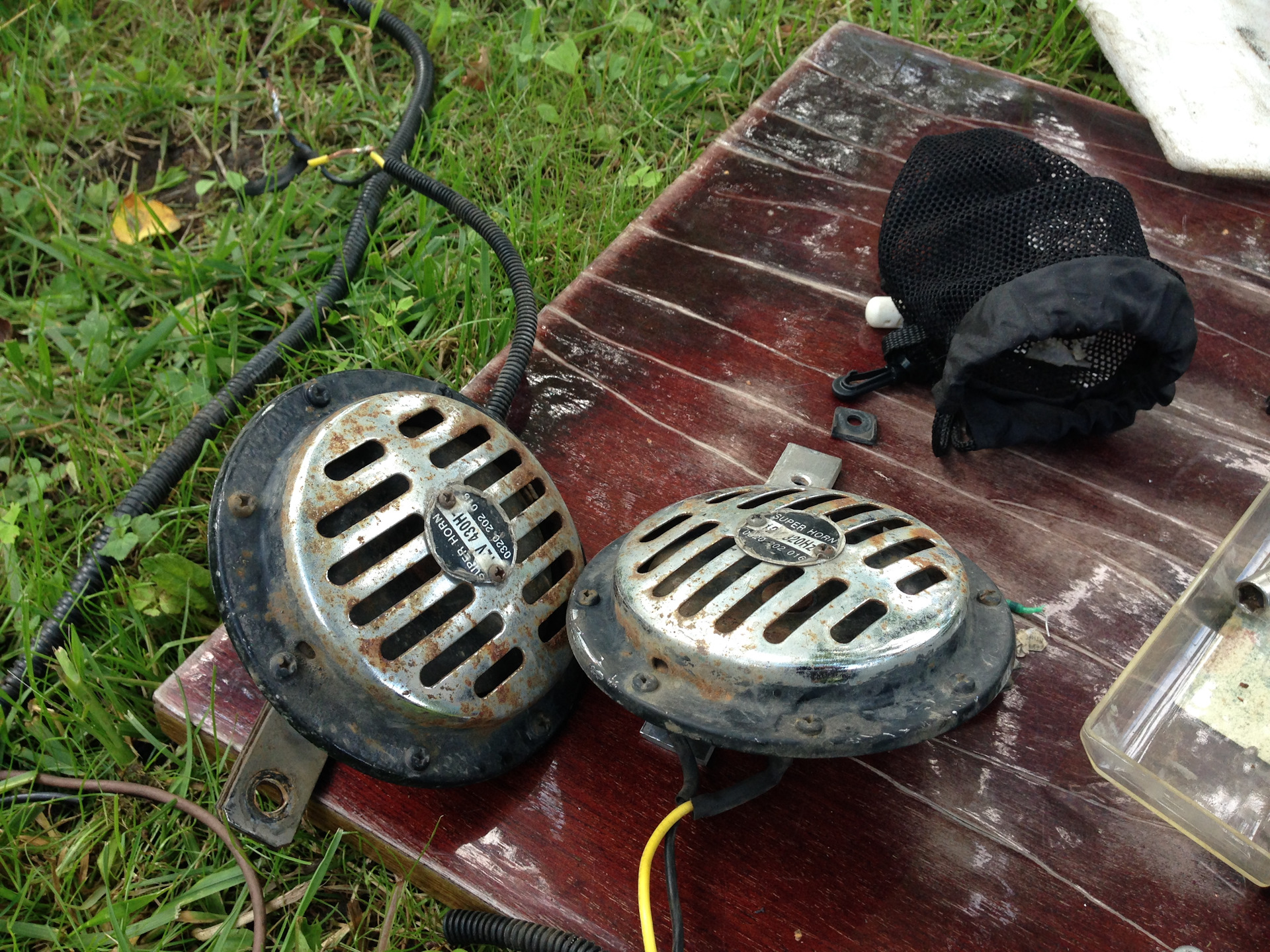

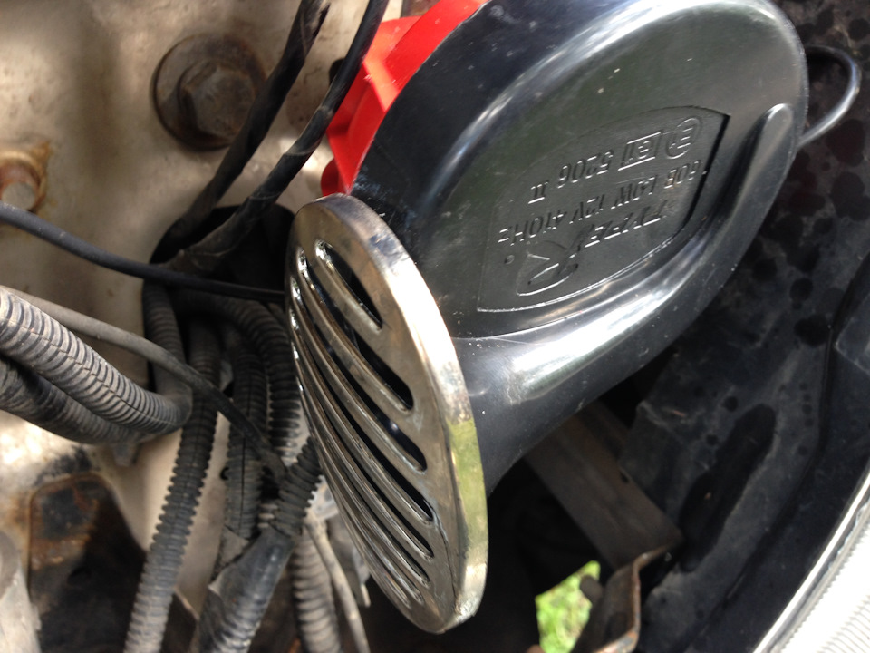

Снял свои сигналы)))3 года они отработали и хрен с ними))

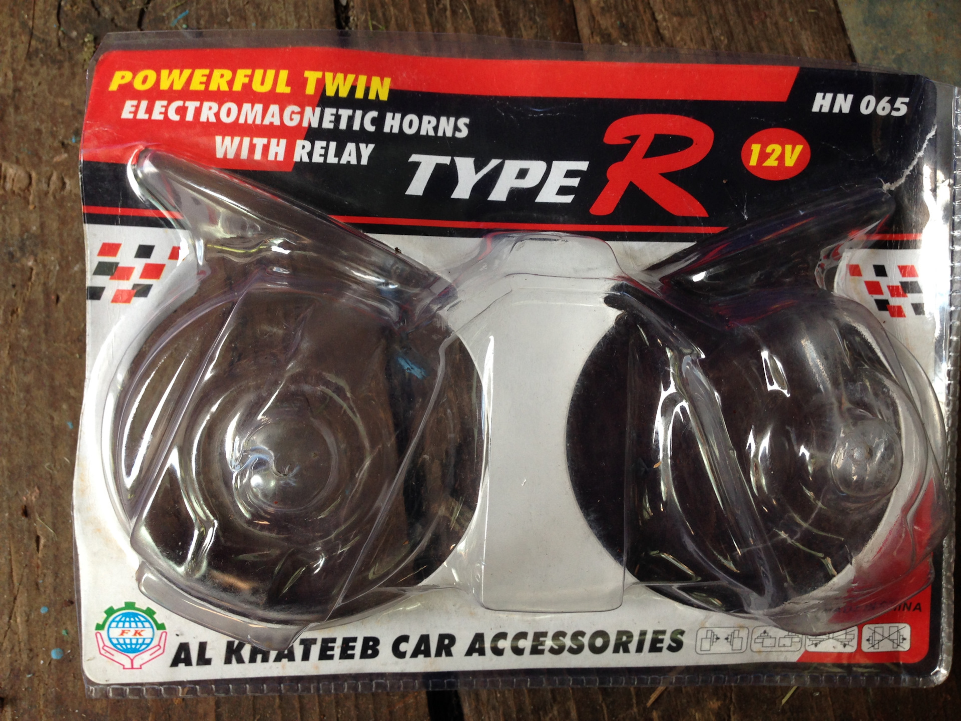

Это новые сигналы
Поставил на старые места, нечего сложного.А подключил через два реле 5 и 4 контакта, фото не сделал(((

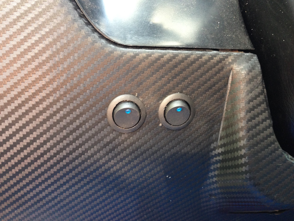

В салоне поставил кнопочку переключения режимов.

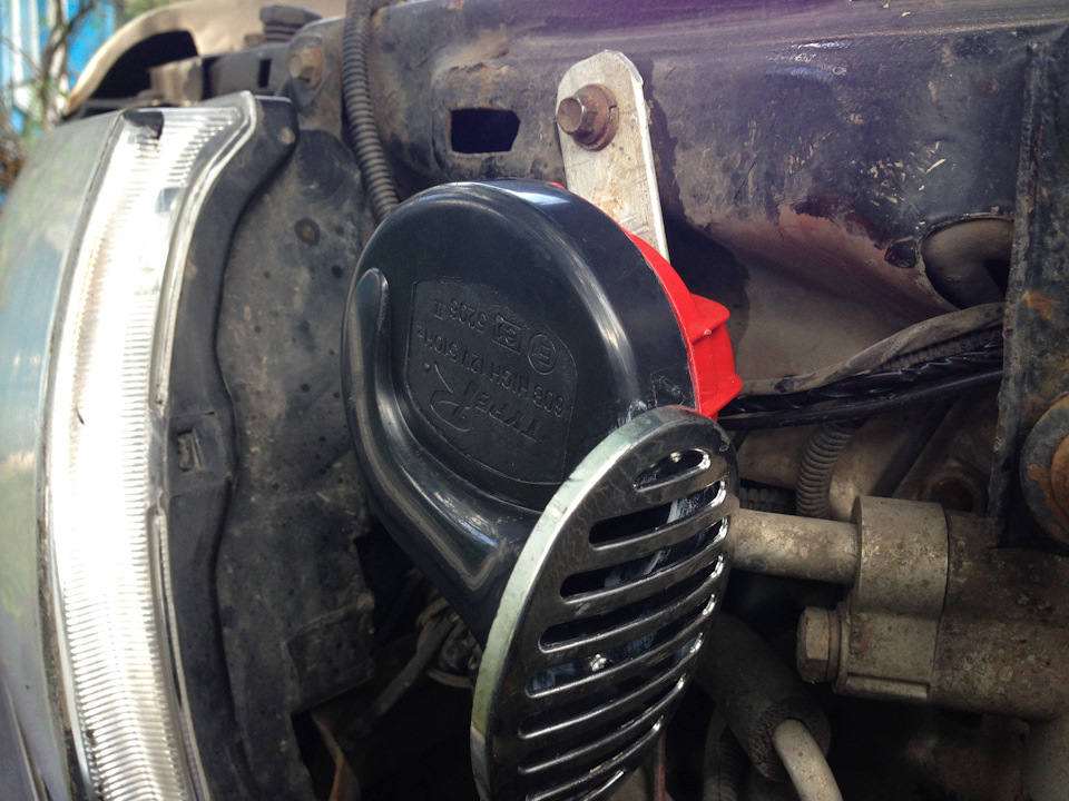

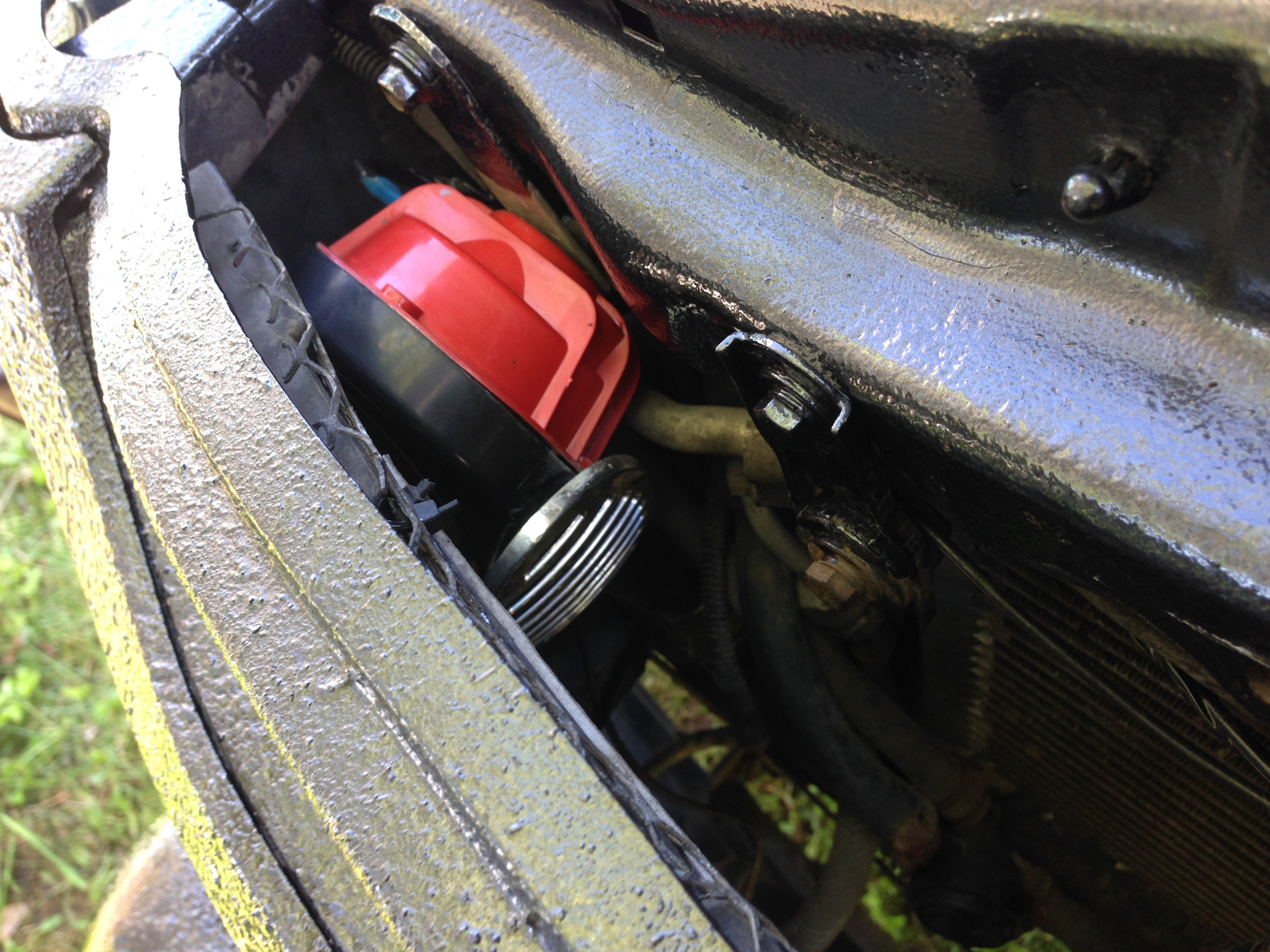

Заодно зачистил и покрасил весь телевизор, пока передняя решётка была снята.Краска чёрная молотковая.Вот так они теперь стоят.Да и звук у них вроде приятный, мне понравился

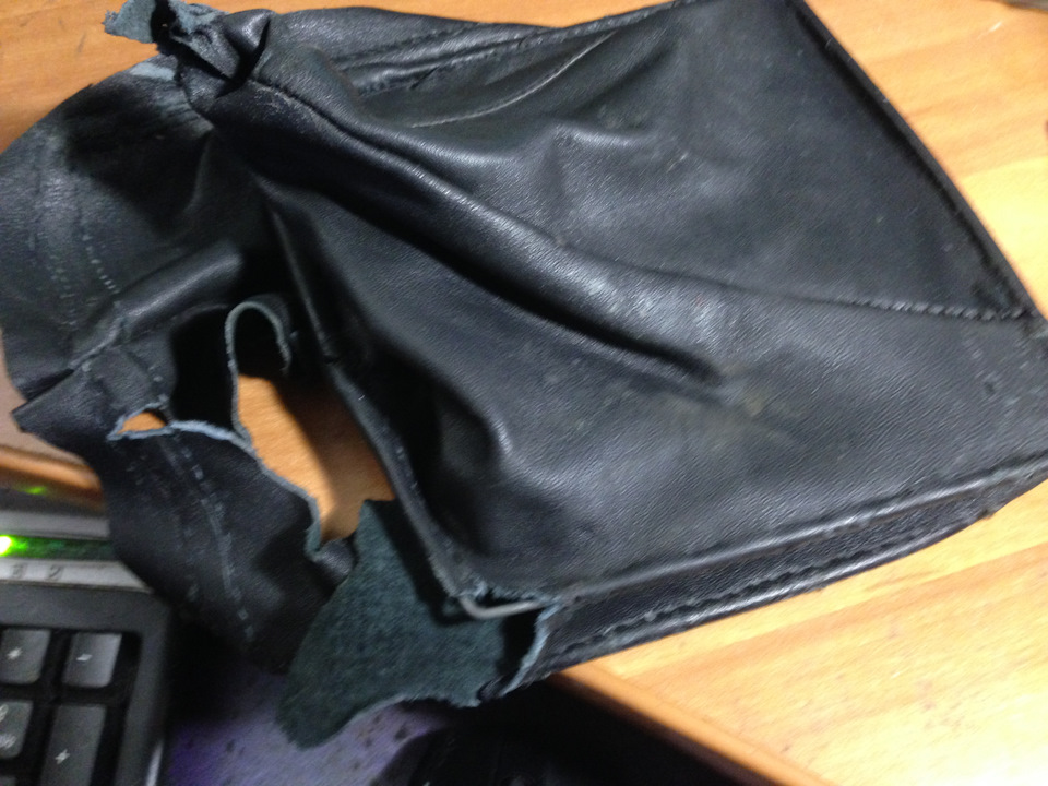

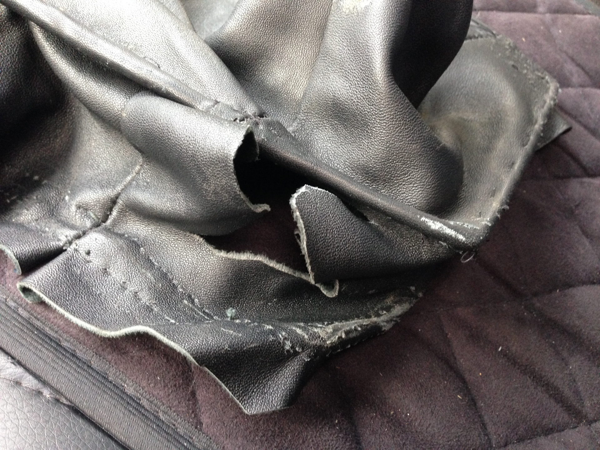

Сегодня первый день как вышел на работу, после отпуска.Сезон закончился, народ в отпусках и делать нечего.Как всегда в дежурном режиме.Решил переделать чехол ручки КПП, он был очень в ужасном состоянии))после того как поставил панельку под приборы www.drive2.ru/l/475506344493842477/ Его пришлось резать, а основу
крепления чехла (проволоку)пришлось тоже укорачивать, приборы мешают и не дают чехлу встать на место.((Вот такой вот был он страшный ))))

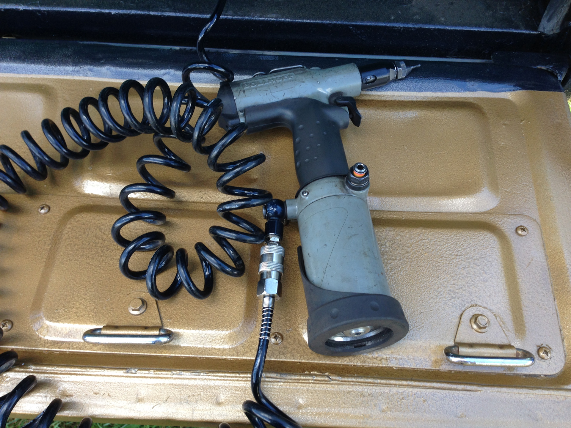

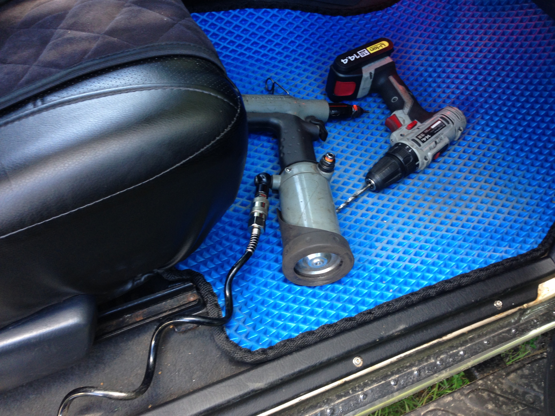

Но перед этим, закрепил панельку капитально, что бы быстро снимать.Принёс заклёпочник-втулочник и поставил две вытяжные заклёпки под винт 4мм.Раньше была на саморезах.

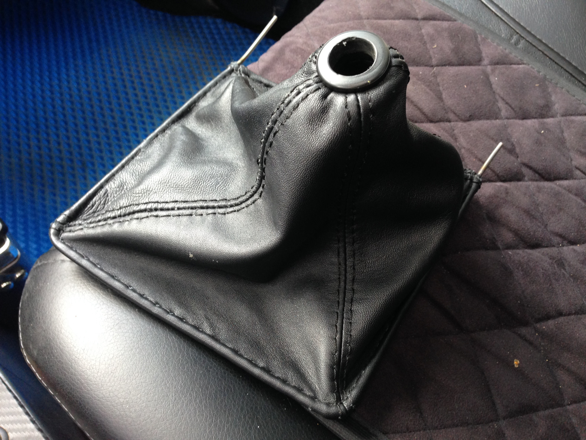

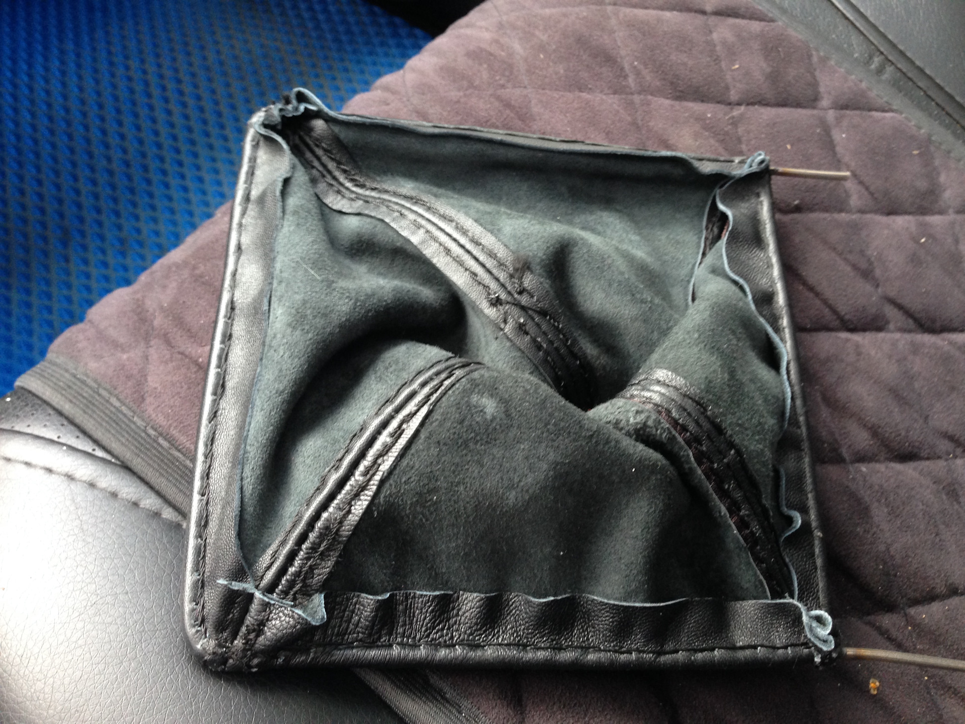

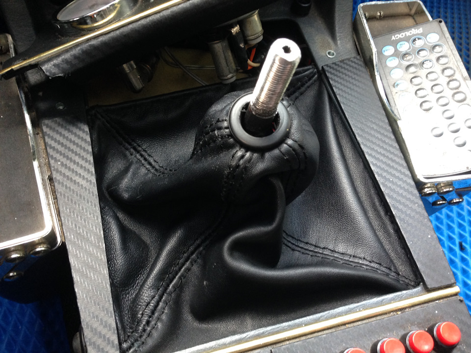

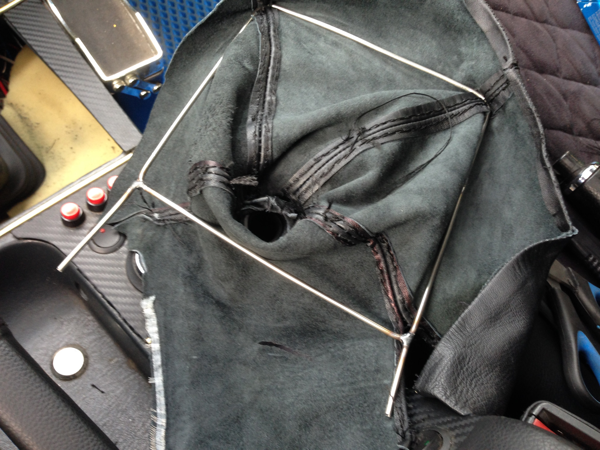

Сделал по месту из проволоки(нержавейка 3мм)новую рамку для чехла и сшил новый чехол!К концу работы он уже стоял на месте.
Всё подогнал тютелька в тютельку, теперь чехол так чехол))И снять его быстро можно вместе с панелькой)))

Подскажите модель заклепочника:)
Тут есть, www.drive2.ru/l/502197264136012141/
Спасибо
Но только одно но)))они дорогие, заразы.

Хороший чехольчик вышел.)))
