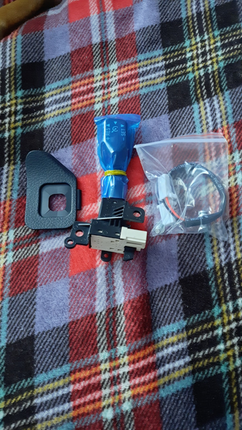

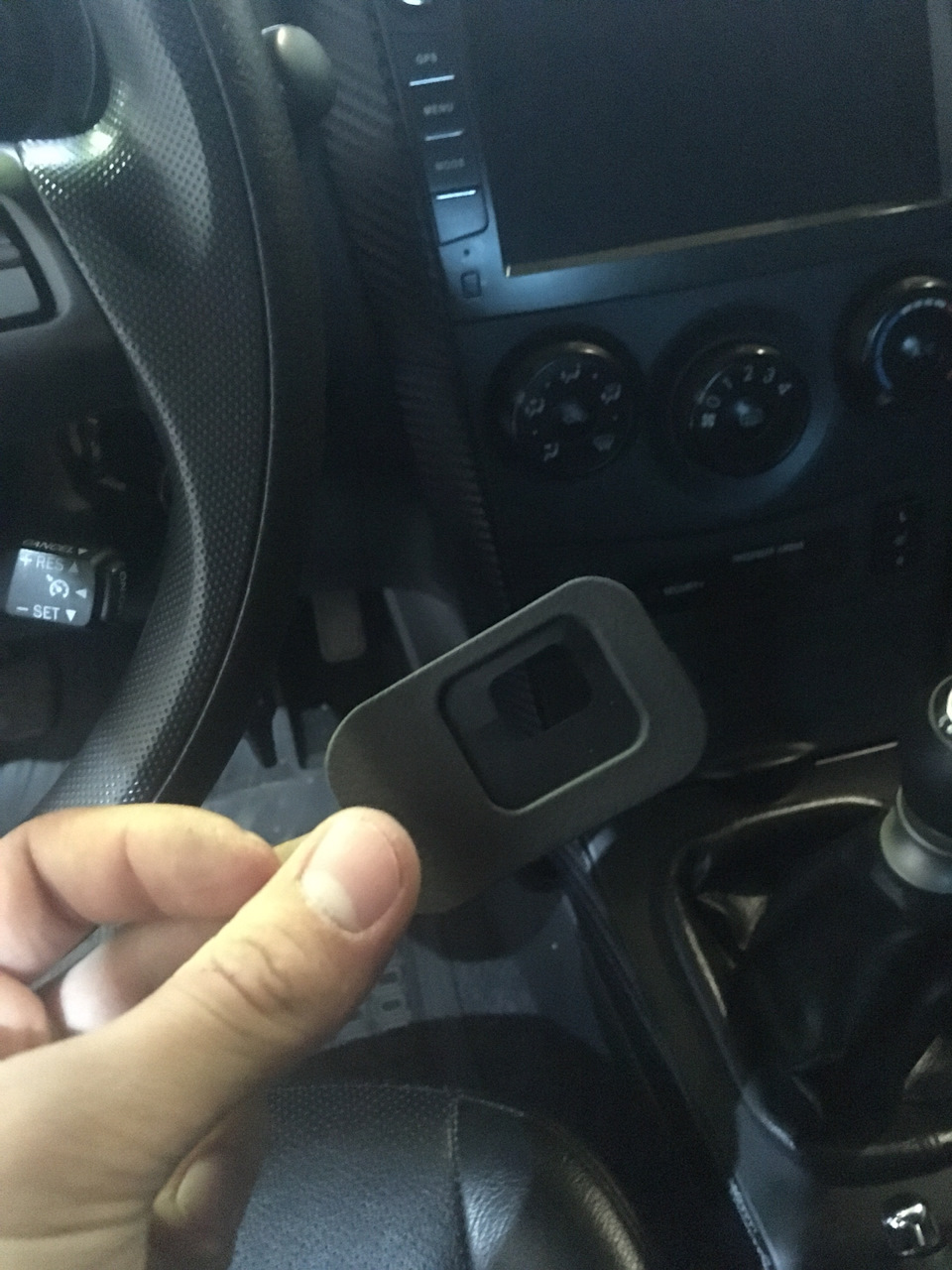

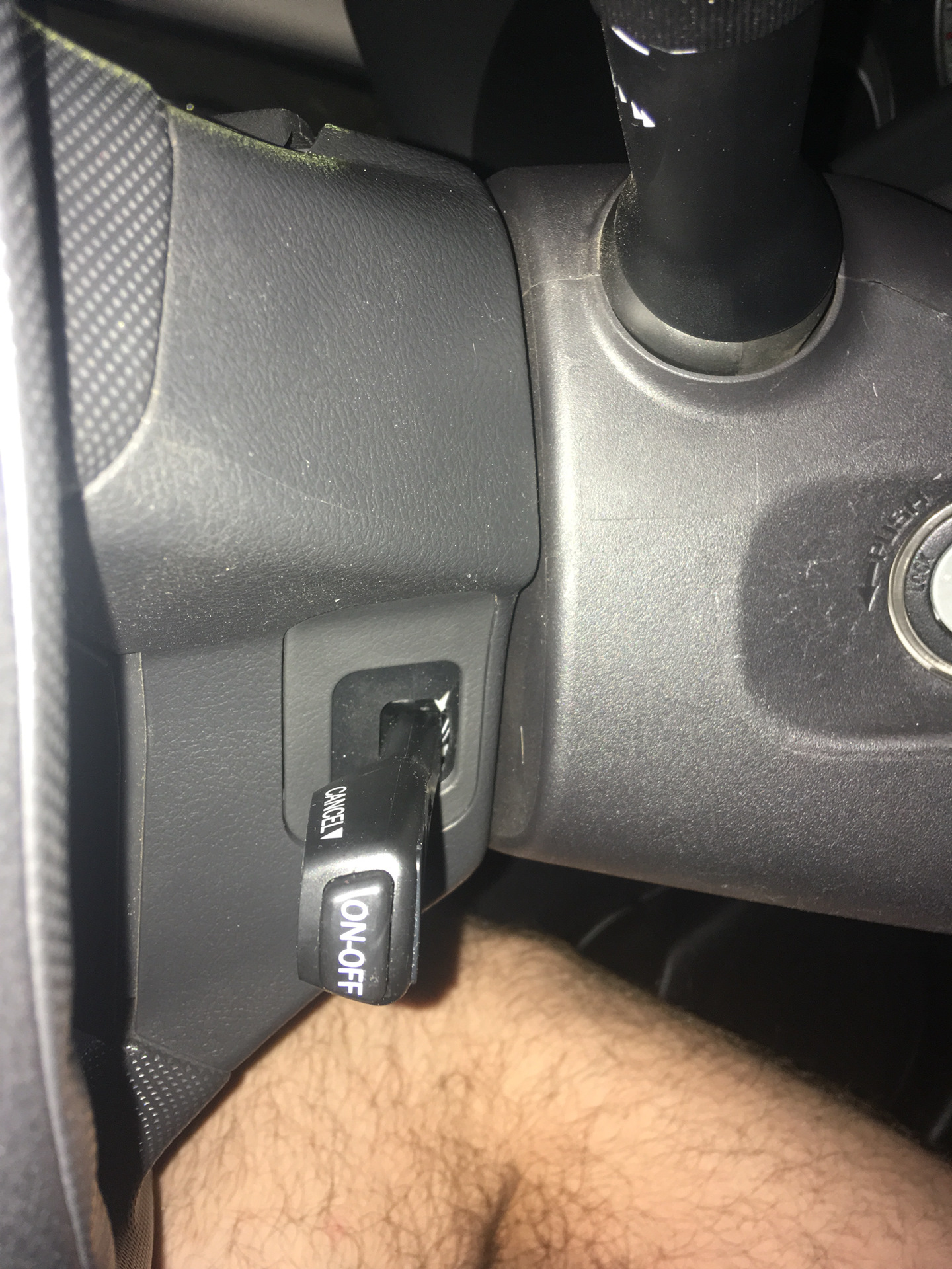

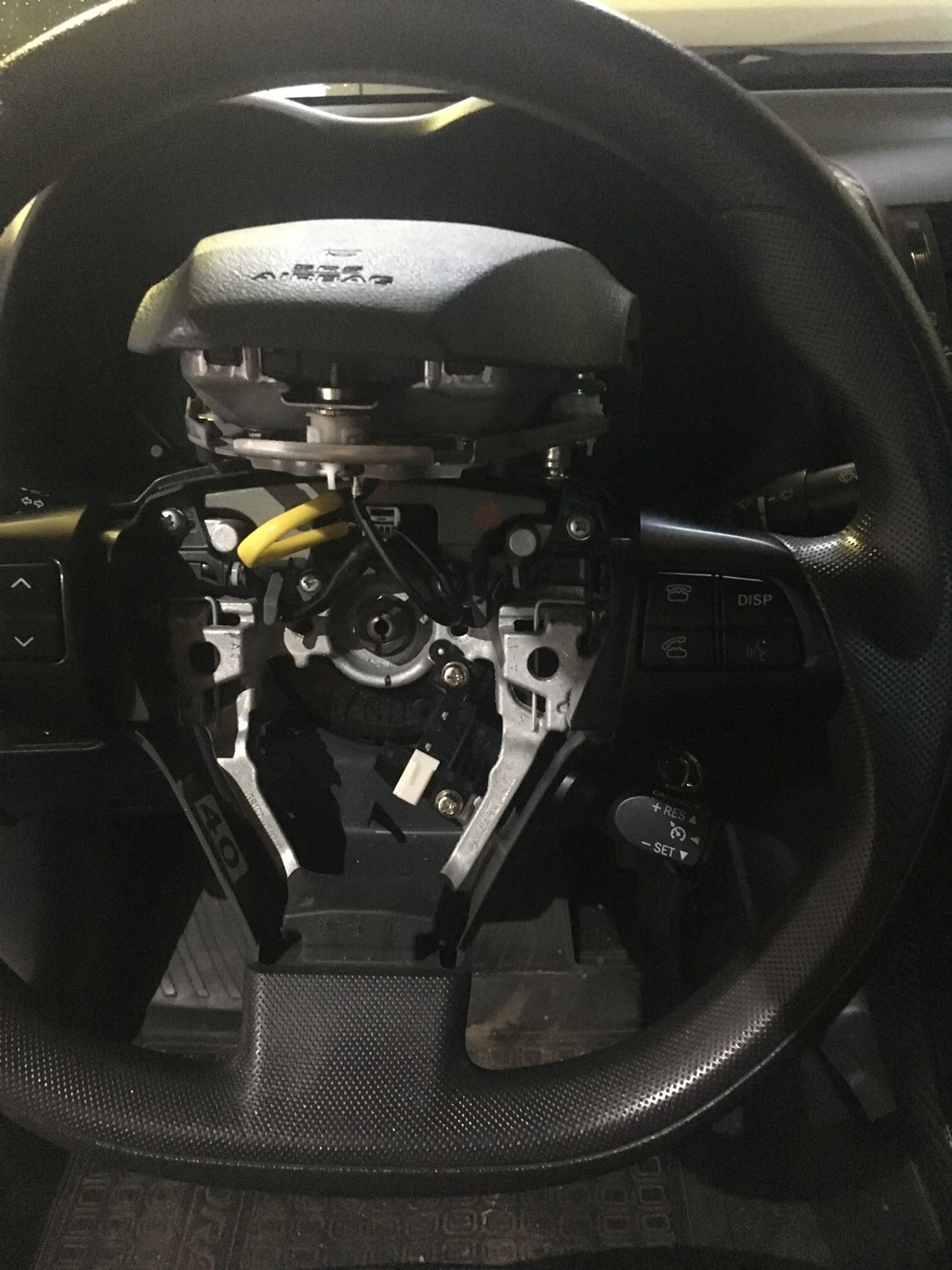

Пришёл круиз с Али, все подключил, не работает, нажимаю включить на приборке ни чего не загорается, может было у кого?

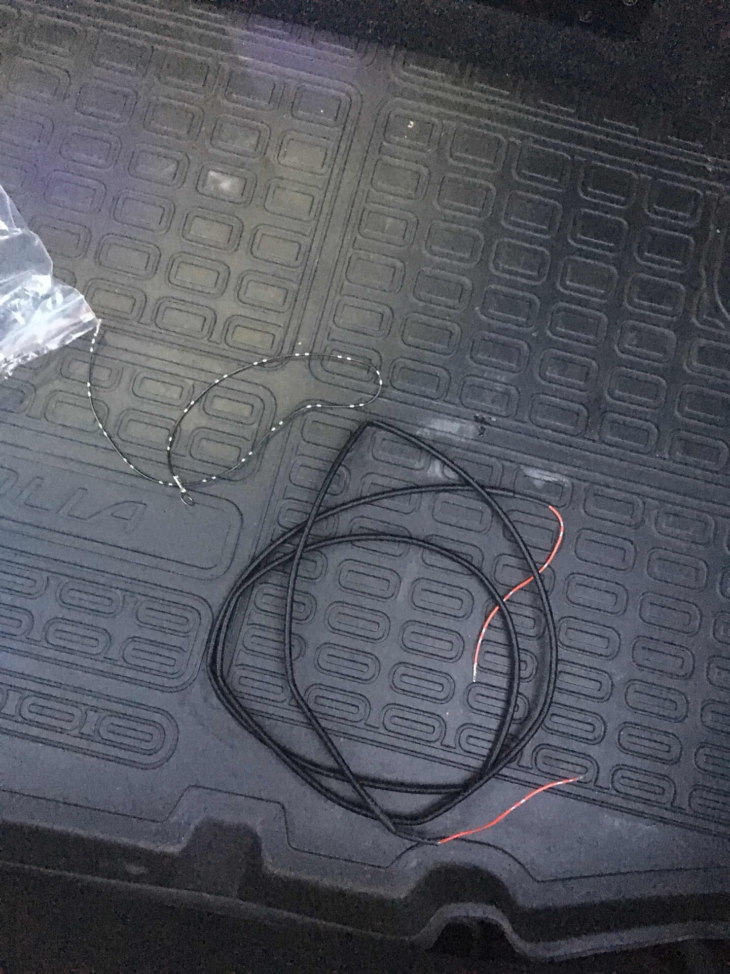

В комплекте шли провода, но на видео их не кто не ставит, вот провода на последней фотке

При нажатии на кнопку с торца рычажка on off индикации нет?
В движении пробовал? После набора более 40 км/ч рычажок вниз и скорость зафиксируется.
Может что с индикацией или с рычажком КК, если в движении заработал. Если и так не работает, значит рычажок КК не рабочий. Как то проверить его надо.
Пробывал не работает
Прозвони жгутик. Надо как то проверить, может у электрика, этот самый рычажок КК.
В тех доке может есть процедура проверки рычажка КК. Возможно что то с кнопкой КК on off

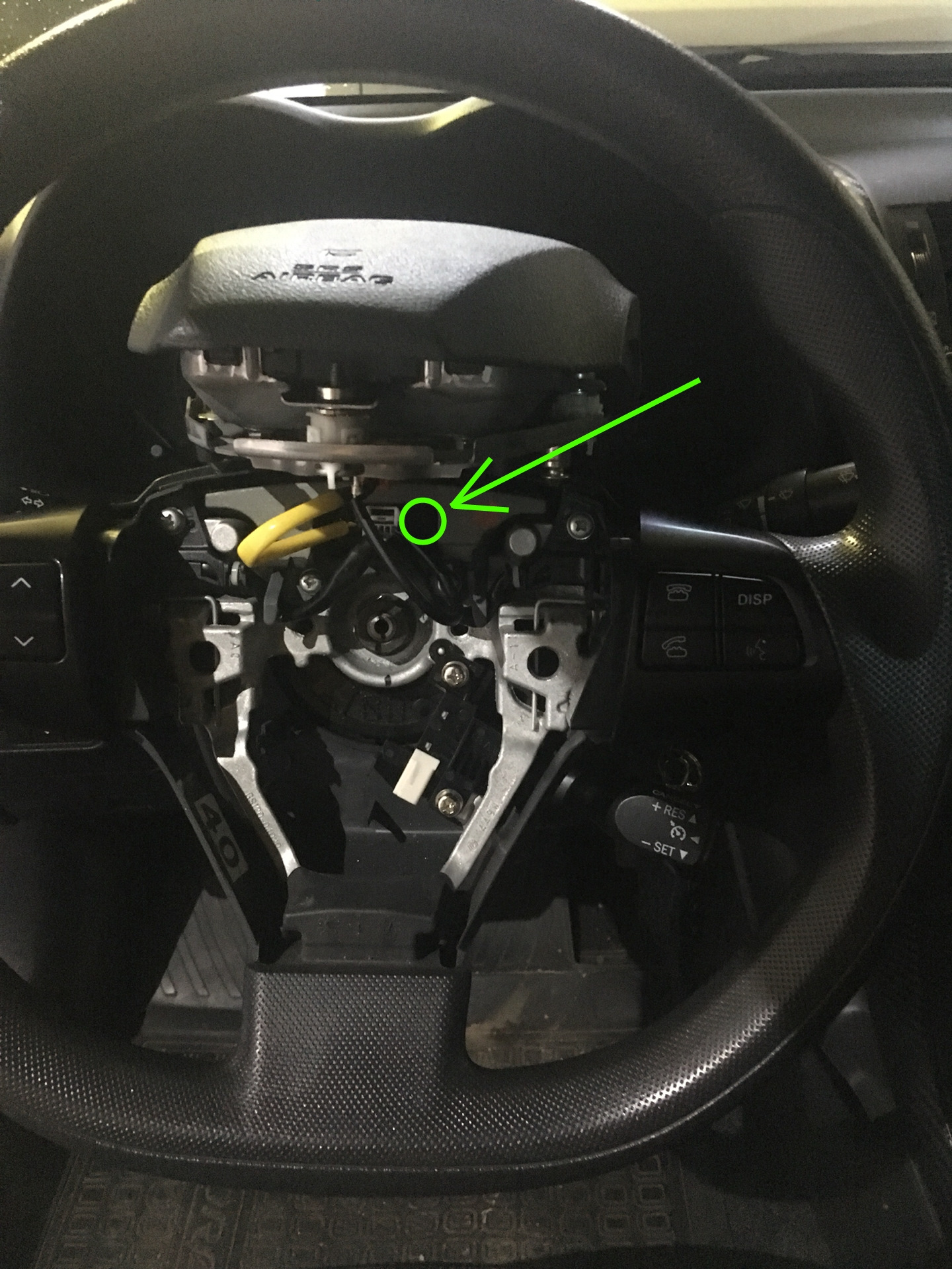

На фото плохо видно. Разъём на спиральнике под КК присутствует? Или просто в это место провод вставили, чтоб не мешал? Указал стрелкой на разъём.

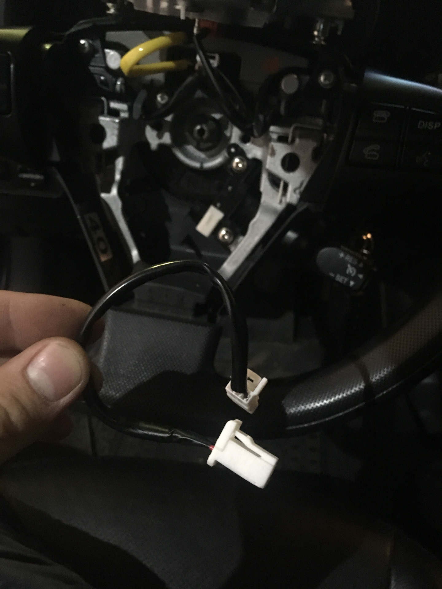

Вот я туда вставил, провод который в руках, один конец в спиральник, другой в рычажок
Должно всё работать. Ставил себе КК www.drive2.ru/l/10362862/, функционирует без проблем.
Смотри у тебя фишка которая вставляеться в шлейф там два провода + и — а на сам рычажок сколько проводов приходит? Тоже только + и -?
Да, то же только два провода +/-

Надо провод вставить в рычажок а второй конец в сам руль, рядом в соседнее гнездо жёлтого провода
Не понял, можешь картинку примерно нарисовать, у меня с комплекта осталось два провода
Ты как подключил? В комплекте должен быть один провод, второй какой?
Вот у меня какие провода шли в комплекте, которые в багажнике их я не подключал, а который в руке держу, его я подключил к самому рычажку а второй конец к спиральнику

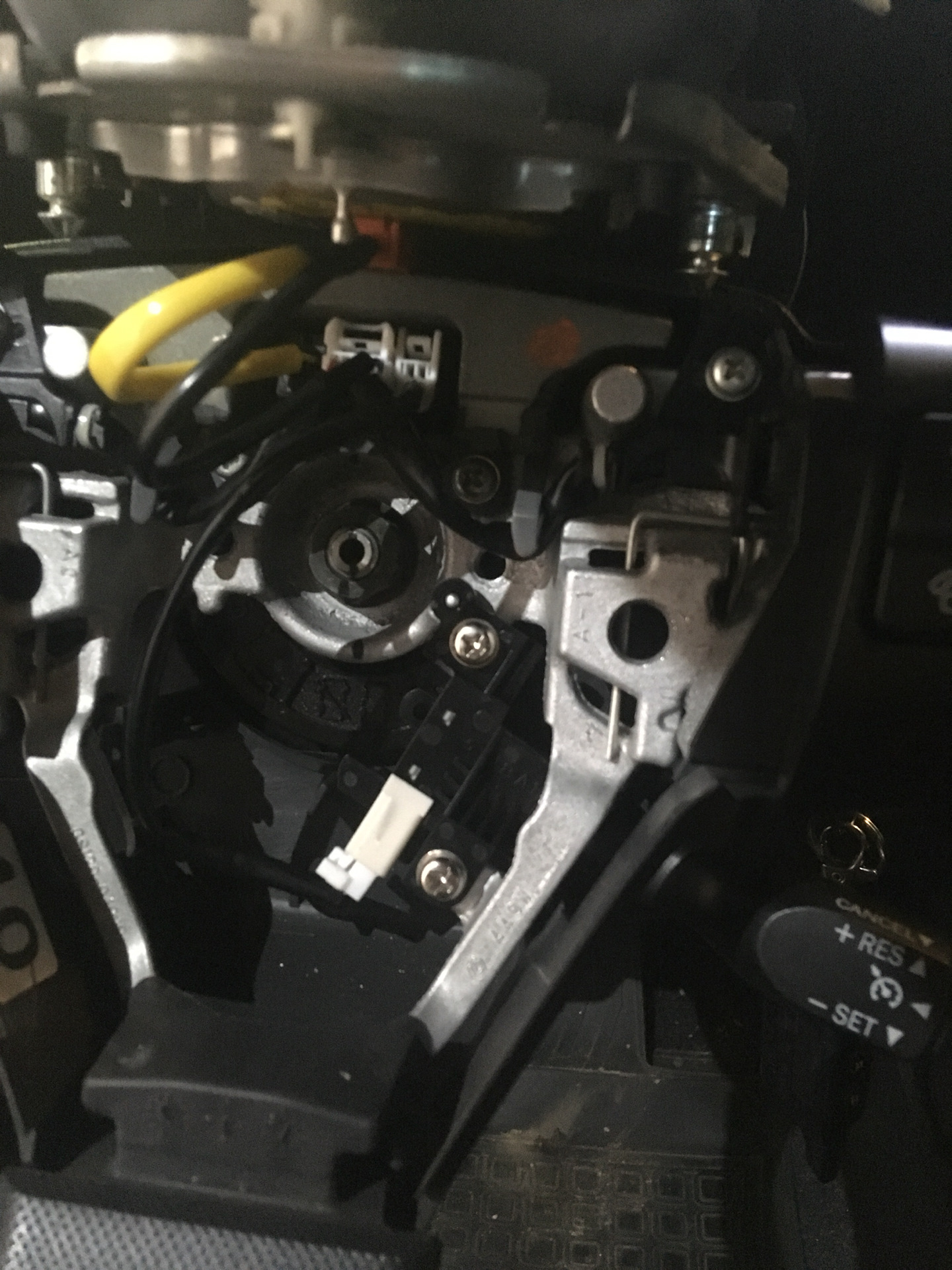

Должен провод быть от рычажка в сам спиральник, никаких вторых проводов быть не должно, рядом с желтым проводом есть пустое гнездо, в него и надо вставить, может туда кнопки подключились? У меня по моему справа гнездо
Кнопки работают а круиз нет, кнопки слева по средине подушка а справа было пустое гнездо туда спиральник и вставил
Ну я так и сделал

вроде на рестайле нужно доп провод тянуть . Вот тут есть описание www.drive2.ru/b/452724463566324334/
2. Еще в комплектации Комфорт Плюс не проложены 2 провода отвечающие за работу круиз контроля под панелью между Е6 и АЕ6. Это подтвердили SKY (комфорт плюс МКП) и novserg (комфорт плюс АКП), которые прокладывали 2 провода от разъема АЕ6 к Е6. После чего у них круиз контроль заработал.
вот тут описано, что куда тянуть www.drive2.ru/l/2902308/
Спасибо большое, походу так и есть, надо провода кидать
