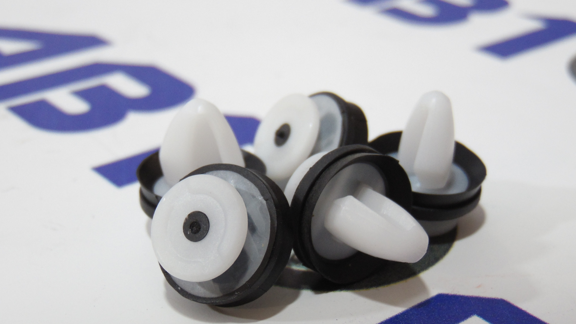

Всем привет. Случилась у меня как-то зимой пидерсия — попал в колею и выломал пистоны и часть креплений обтекателя порога с пассажирской стороны. Некоторые пистоны умудрился пинцетом затолкать, ну а сломанные крепления так и оставил до лучших времен. Вот они и наступили. Платить за новый обтекатель не было желания и решил в воскресенье все-таки заняться ремонтом.
Открутил 6 гаек снизу и решил снять по-человечески. Но не тут то было! Пришлось брать… обычный строительный шпатель и срубать пистоны.
Ну вот кто придумал пазы для пистонов делать с разных сторон и ещё две направляющие по краям?
В общем, снял обтекатель, обезжирил места склеивания бензином и залил все это дело эпоксидным клеем.
После высыхания клея вставил в пазы все 12 пистонов и установил обтекатель на место.

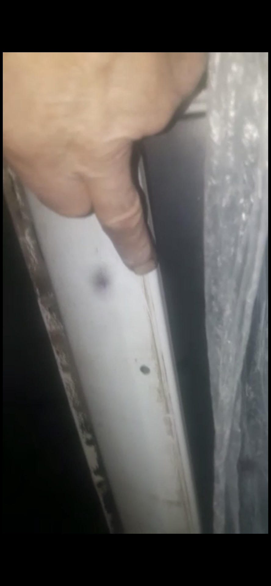

На всё ушло чуть больше часа (основное время — на высыхания клея). Кстати, кто-то на форуме очень переживал, что вдруг за обвесом будет скапливаться грязь и что потом делать. Так вот, грязи там немеряно. Можно сказать, что она живёт под этими накладками.

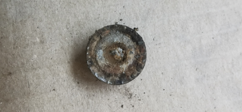

Одна шпилька отгнила. Остался кусочек, но гайку новую закрутил. Остальные нормально открутились.

Эти клипсы, их по инструкции надо просто дёргать. Но чтоб все было хорошо, есть плоский шпатель, он засовывается и надо нажать на усики слева и справа и клипса снимается, да очень муторно, но можно.
Имею целый набор разных шпателей, но ни одним не смог нормально снять эти клипсы. По итогу всегда ломал их и покупал новые. Цена — копейки.

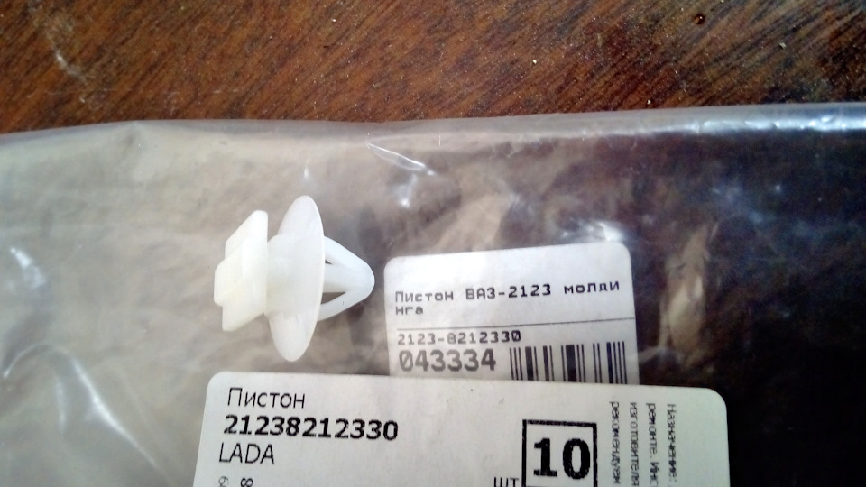

Да мне в сервисе криворукие снимали молдинг, и вместо того чтобы все аккуратно сделать все приклеили на Герметик чёрный, прям мата не хватает. Хочу сам все переделать. Нашёл клипсы чёт совсем копейки стоят, оригинальные конечно стоят 50 руб штука. А это 165 руб за 50 штук. ozon.ru/t/AssqlQO
Герметик — это вообще треш какой-то. Не получается их нормально снять никак, потому что усики внутри порога находятся и к ним не подобраться. Поэтому проще их сломать.

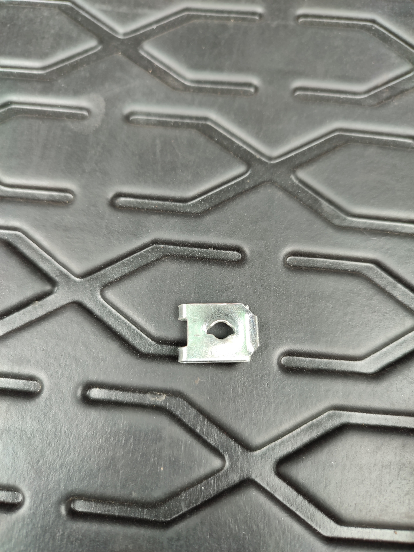

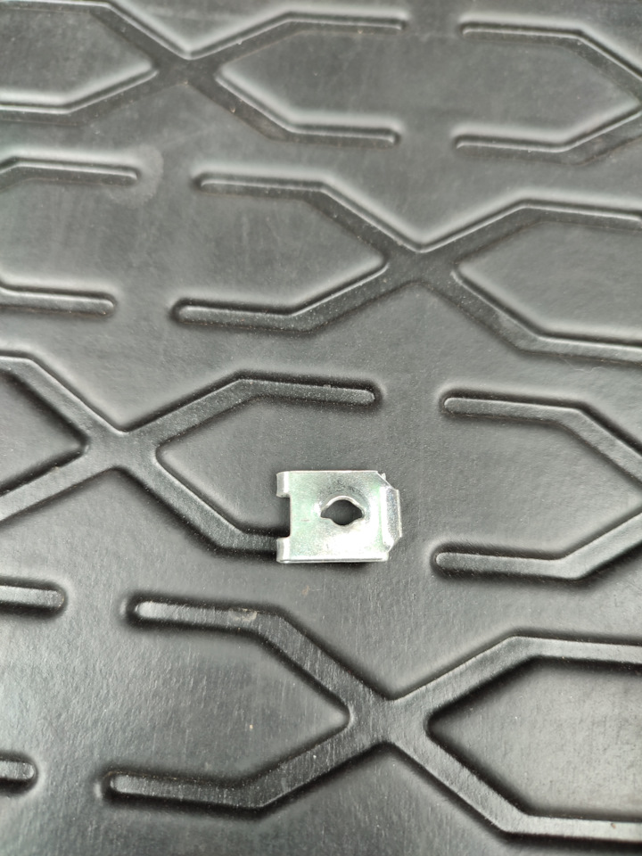

День добрый. Вот такую фигню закрутил на остаток шпильки. Только отверстие пришлось немного расточить. Держится крепко.
Вопрос, а остатки как выковыревть ? Которые в кузове
Никак. Они остаются внутри. Ездить не мешают, не гремят.
Слава богу)) а то думал будут греметь. Одно но 5 лет не снимал тут пришлось((

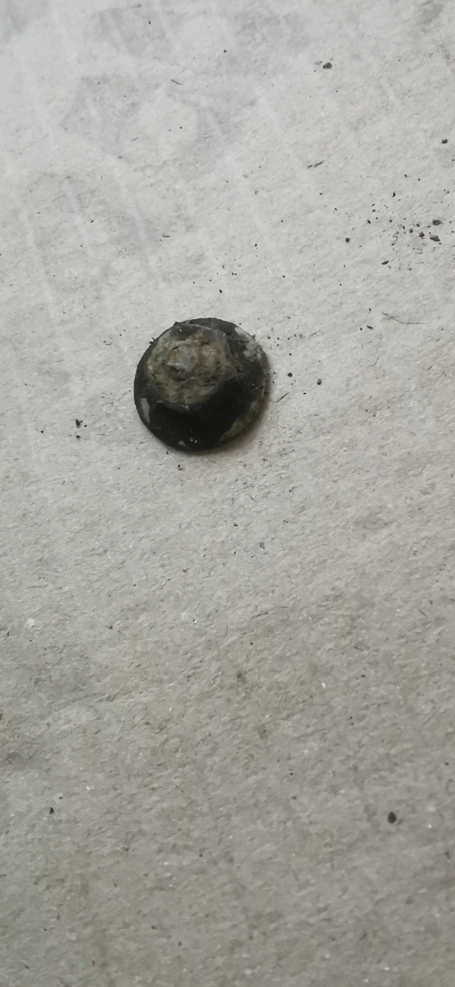

Печаль на кровельный саморез пришлось закрутить.совсем прикипела ржа((
Это та, что снизу обтекатель держит? У меня тоже обломилась шпилька
Да((
MadSamMaxx
Че делал?
Там кусочек шпильки остался. Закрутил на него плоскую хрень с отверстием (иначе назвать не могу эту приблуду). 😁
Приветствую, а можно поподробней, что именно закрутили? У меня две шплильки тоже оторвались(((
Здравствуйте. А клипсы все 12 одинаковые?
Здравствуйте. Да, все клипсы одинаковые. Берите с запасом, потому что некоторые с первого раза не хотят на место вставать и ломаются.
Эти клипсы натирают и начинает гнить, нужно ставить с иномаркой.
Ещё нужен 2х сторонний скот для прокладки между порогом и пластиковой накладкой ибо порог(пластиковый) делает протиры и ржавеет. У меня пробег 27к снял порог и вижу затиры что вот вот и протрёт лкп .
Спасибо за информацию. Надо будет на досуге от нечего делать снять одну сторону и посмотреть. А артикул ваших пистонов не подскажете?
Это я скинул для примера, сам щас ищу какие подойдут по размеру с иномарок чтоб заменить эти (с пятнашки клипсы) на нормальные с резинкой ибо вот эти натирают так что потом гниёт по кругу. Вот тут надо клеить скотч двухсторонний, машина проехала у меня 27к и уже краску начало протирать, если ездить дальше протрет до метала и соответственно сгниёт. Я искал клипсы и попал на Вашу запись но смотрю вы поставили заводские с ваз 2115 ( они же и у нас стоят) и думаю напишу Вам предупрежу что их лучше заменить.
Клипсы норм снимаются или лучше купить все новые ?
Так я же писал, что их шпателем срубать только. Вынуть их, не сломав, вообще никак не получится, так как "усики" клипсы в отверстия раздвигаются, что не даёт клипсе вылезти. Поэтому обязательно нужны новые.

Здравствуйте.а под накладками нет нанесенного слоя антигравия как на обычных вестах?
Здравствуйте. Со стороны днища есть, а по торцу кузова (порогам) нет. По крайней мере, я не заметил ни характерной шагрени, ни увеличения слоя.
