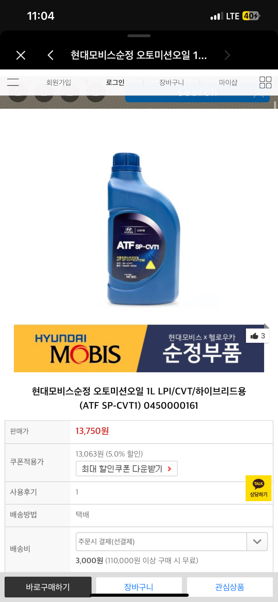

Так как на фото, которое вы опубликовали оригинальное масло МОБИС для внутреннего рынка Кореи, то и производитель конкретно вашей масла на тыльной стороне канистры будет скорее всего на корейском написано. Если скинете фото тыльной стороны, то найду вам и конкретного производителя)))
P.S. Откуда знаю? Я гражданин РФ, но живу в Корее с 2010 г., по образованию лингвист-переводчик (англю, корейский языки) + работаю в корейской экспортной компании (запчасти, масло).

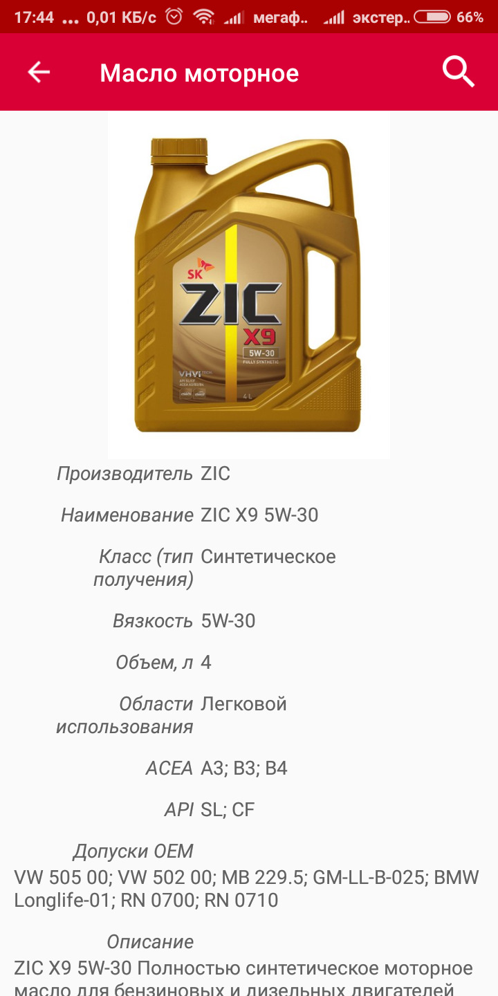

zic и есть в оригинале. заливаю себе zic уже не первый год. цена качество приятно удивила.

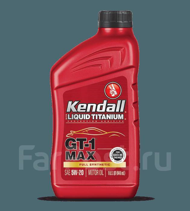

Есть масло в 1000 раз лучше

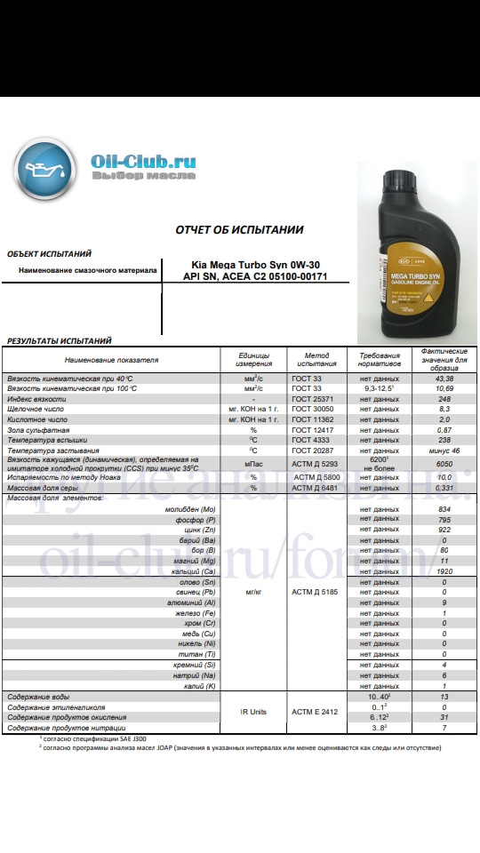

Лейте kia new mega turbo 0w30 и будет вам счастье
