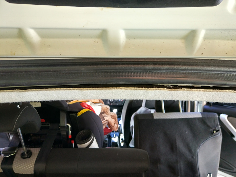

После шумки дверей осталось прилично вибропласта, звукопоглащающего и теплоизоляционного материала, решение пустить это на крышу было принято быстро, а вот к реализации шёл долго. И вот нанёс всё это "жирным" слоем. В итоге с трудом поставил потолок и сзади он не встал нормально, образовалась щель в 3см.
Думал прикупить резиновый клей (тот чем был приклеен ранее поток), но цена его велика и не факт что он будет держать, да и жаба душила. Покопавшись в материалах после ремонта, найдены жидкие гвозди. Пообщавшись с товарищем, принято решение отодрать мешающие материалы с заднего усилителя, который не даёт плотно прилегать потолку. Снял пластиковые детали с задка, отогнув потолок с огорчением отрывал "масло", которое испортило кашу. Далее жирными плюхами нанёс жидкие гвозди и подпёр штатным домкратом потолок, оставил на сутки.
С замиранием сердца утром опускал домкрат, и чудо случилось, держится)

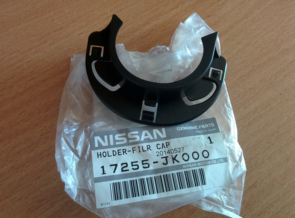

4. 1K0 899 185 заглушка пластиковая 28р. Заглушка того технологического отверстия между салоном и моторным отсеком.
А вот держателя крышки бензобака, к сожалению не оказалось.

Вот такой купи держатель для крышки бензобака ⛽️
Такой и взял)
