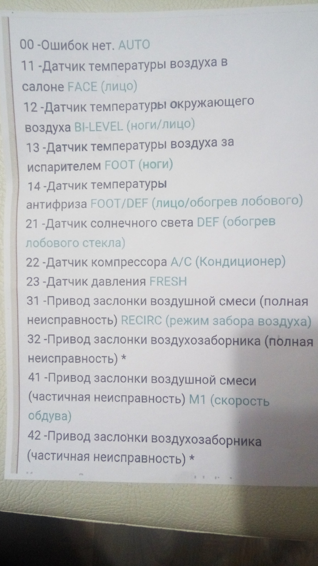

Спасибо всем за сопереживание в проблемном вопросе…Подсказал мне его решение с ранее описанной проблемой Сергей из Гродно…Спасибо ему огромное за это!Это действительно работает, в инете много ссылок по запросу…У меня показало ошибку 21(датчик света).Будем искать датчик и бороться с неисправностью!
И еще коды ошибок:
Проверка климат контроля.
Выключаем зажигание, жмём "рецеркуляция воздуха в салоне" и "AUTO". Затем не отпуская их включаем зажигание. Далее смотрим на дисплей и таблицу ошибок!
11-Датчик температуры воздуха в салоне
12-Датчик температуры окружающего воздуха
13-Датчик температуры воздуха за испарителем
14-Датчик температуры антифриза
21-Датчик солнечного света
22-Датчик компрессора
23-Датчик давления
31-Привод заслонки воздушной смеси (полная неисправность)
32-Привод заслонки воздухазаборника (полная неисправность) *
41-Привод заслонки воздушной смеси (частичная неисправность)
42-Привод заслонки воздухозаборника (частичная неисправность) *

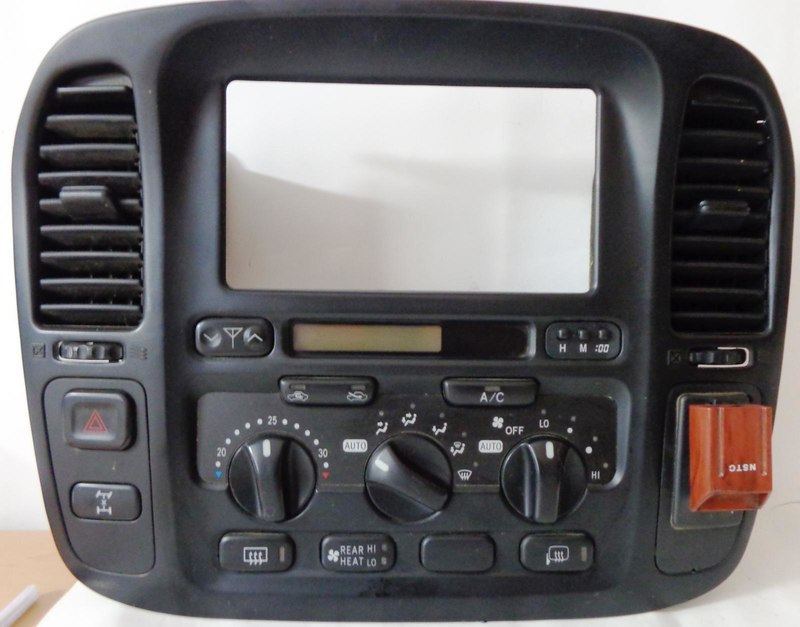

У меня кнопка "климат", у Вас а/с…
Здравствуйте. Не подскажите у меня проблема с кондиционером, кнопка a/c горит как будто он работает, фрион есть и давление тоже. Проверяли на сто, холодом не дует.Предохранители целы по вашему методу самодиагностики проверил выдало ошибку 21и23, датчик на торпеде в правом углу посмотрел там просто заглушка, куда копать? Может какое-то реле крякнуло, где искать, и что на ошибка 23, что за датчик.ТЛК 100 2006год левый руль бензин
www.zr.ru/content/article…tsioner-i-klimat-kontrol/
Я думаю, что отсюда надо плясать…
У Вас кондей, и есть кнопка авто… и нет датчиков…А у меня климат, и написаны ошибки под него. Включается кондей на настроенном холодном обдуве, если будет стоять настройка на горячем воздухе, то не включится…

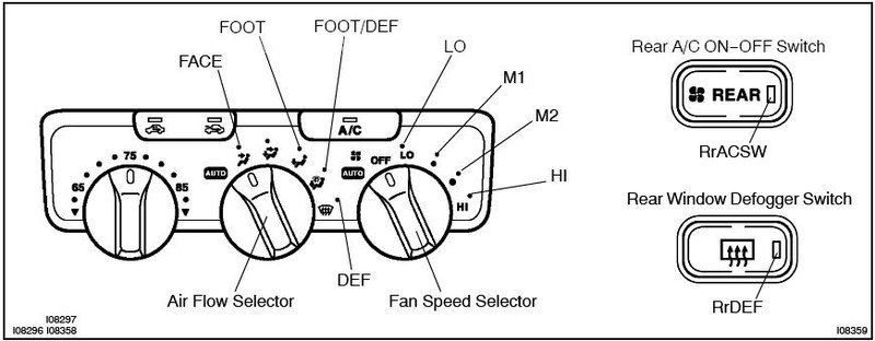

На вышеуказанном климате:
— одновременно удерживать кнопки A/C и рециркуляции
— включить зажигание
— все кнопки мигнут 4 раза с интервалом 1 сек.
— далее панель автоматически перейдет в режим отображения ошибок.
Ошибки будут отображаться в виде комбинации пары зажженных пиктограмм.
— если в режиме отображения ошибок, нажать кнопку A/C, тогда этой кнопкой A/C можно в ручную "листать" ошибки.
— выписать пары зажженных пиктограмм и сравнить с таблицей ошибок.
Обозначения пиктограмм:

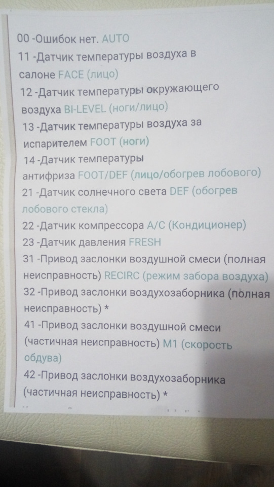

У меня не так. Вот про что речь:
Дисплейчик есть, но после самодиагностики там ничего не меняется. А вот кнопки мигают… Вот чего нашел:
на дисплее должна высветиться информация, а обнулить ошибку надо одновременно нажатием на обдув переднего и обогрев заднего стекла…у меня ошибку не сбрасывает…
А где бы ошибки на крутилки климата раздобыть?
а что за проблемы с крутилками?
Так дисплея то нет… Как я понимаю будут моргать лампочки и их как-то нужно в коды преобразовать…

Как это нет? А дисплейчика с температурой за бортом и часами тоже нет?
Это все коды неисправностей?
а кто знает…вроде бы все!..
Ошибка 21 не всегда ошибка. Она выдаётся и в случае недостаточной освещенности датчика (который перед водителем на торпедо) в момент проведения самодиагностики. Нужно попробовать диагностику на ярком солнце, ошибка должна пропасть.
