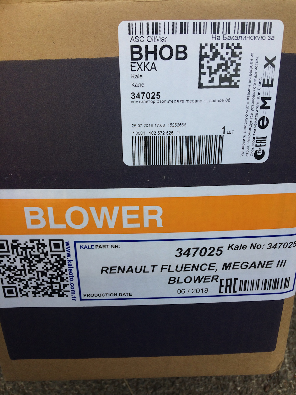

Итак случился тот самый момент когда моторчик отопителя приказал долго жить, причем в самый неподходящий момент. Предпосылок перед поломкой не было никаких, видимо отработал своё, первые несколько дней еще удавалось его оживить ударом кулака, пока ждал новый двигатель. Выбор свой остановил на турецком производителе "Kale" 347025. Отзывов по нему было очень мало, поэтому брал на свой страх и риск. По рекомендации был найден хороший человек, который произвел замену, по времени заняло 30 минут ровно. По его словам, качество турка оказалось не хуже других производителей, таких как Лузар, Термал. В первый день показалось немного шумит больше чем родной, потом видимо притерся и шум стал таким же как и раньше. По расходам мотор — 3600 р., работа -700 р.

Привет, по-прежнему прекрасно работает? Мне кажется, сравнивать Лузар и Кале возможно по качеству, но Термал значительно от них отстает, да он и дешевле этих.Как думаете?
Привет, поделись ссылкой где заказывал?!
привет, через Емекс заказывал
Добрый день! Расскажите как работает вентилятор? Нормально нареканий нет?
Привет, все работает, нареканий нет.
