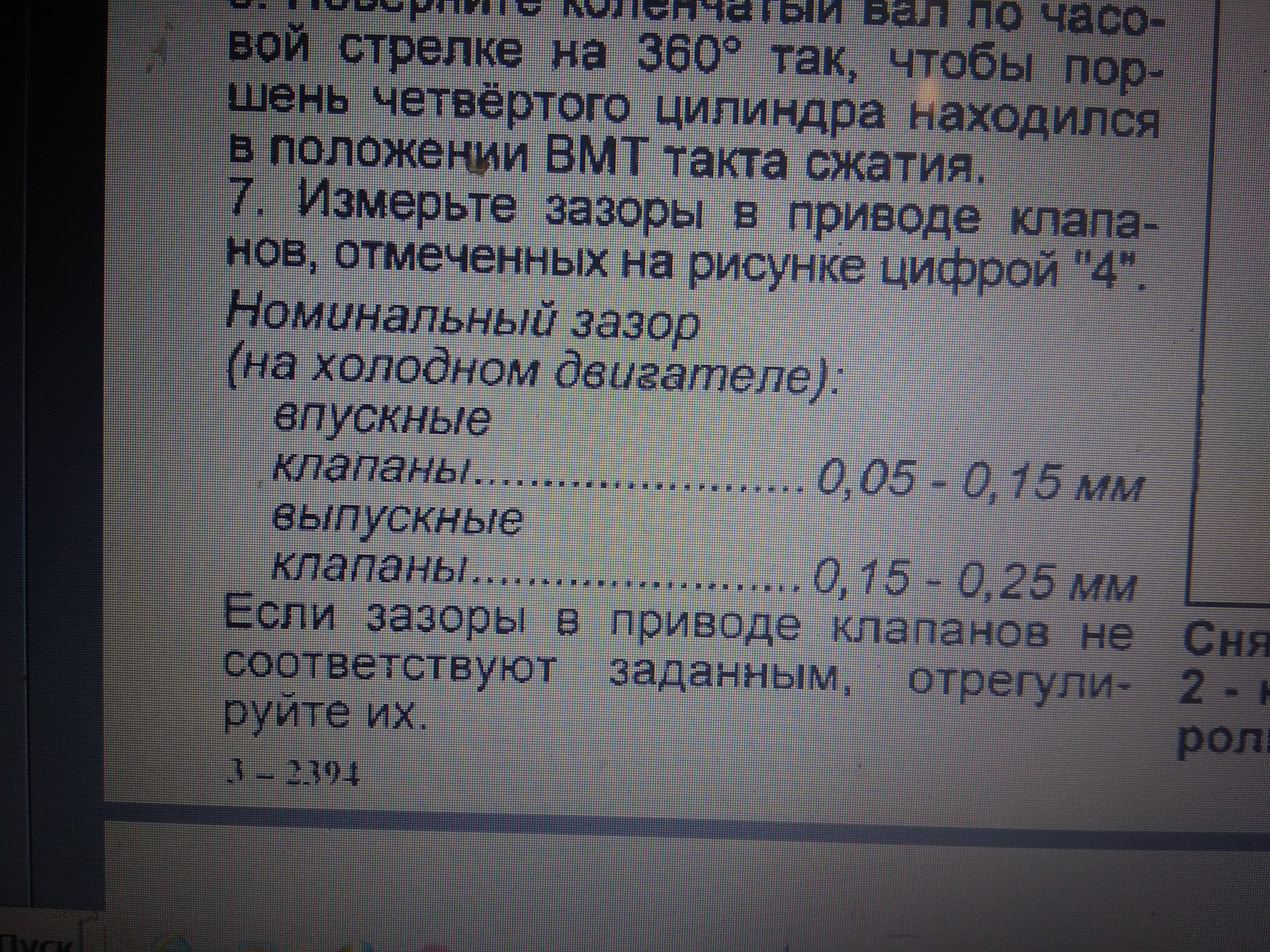

Честно — я бы с радостью всё это барахло отдал бы специалистам. Сейчас подобные услуги вполне адекватно оцениваются. Но мне просто логистически это сложно провернуть. Плюс теория — это хорошо, но практический опыт она не заменит никогда. А все допуски написаны в книге.
Александр, давно хотел спросить, какой книгой пользуетесь? Что то с ходу в продаже не обнаружил
В продаже я тоже не видел. У меня в электронном виде. Хотите — могу скинуть на почту.
Только огромное спасибо скажу )) так то в этом тракторе ничего особенного нет, но подглядеть куда-то желание возникает
Почту в личку черканите тогда. Пришлю всё. Особенного то нет, но все зазоры, допуски и моменты затяжек с потолка не возьмёшь же.
Уже… Так вот про то и веду речь, клапана проверить нужно, а руководства нет. Зима скоро ((( заставляет форсировать события))
Из этой книжки.
Спасибо огромное! ))
