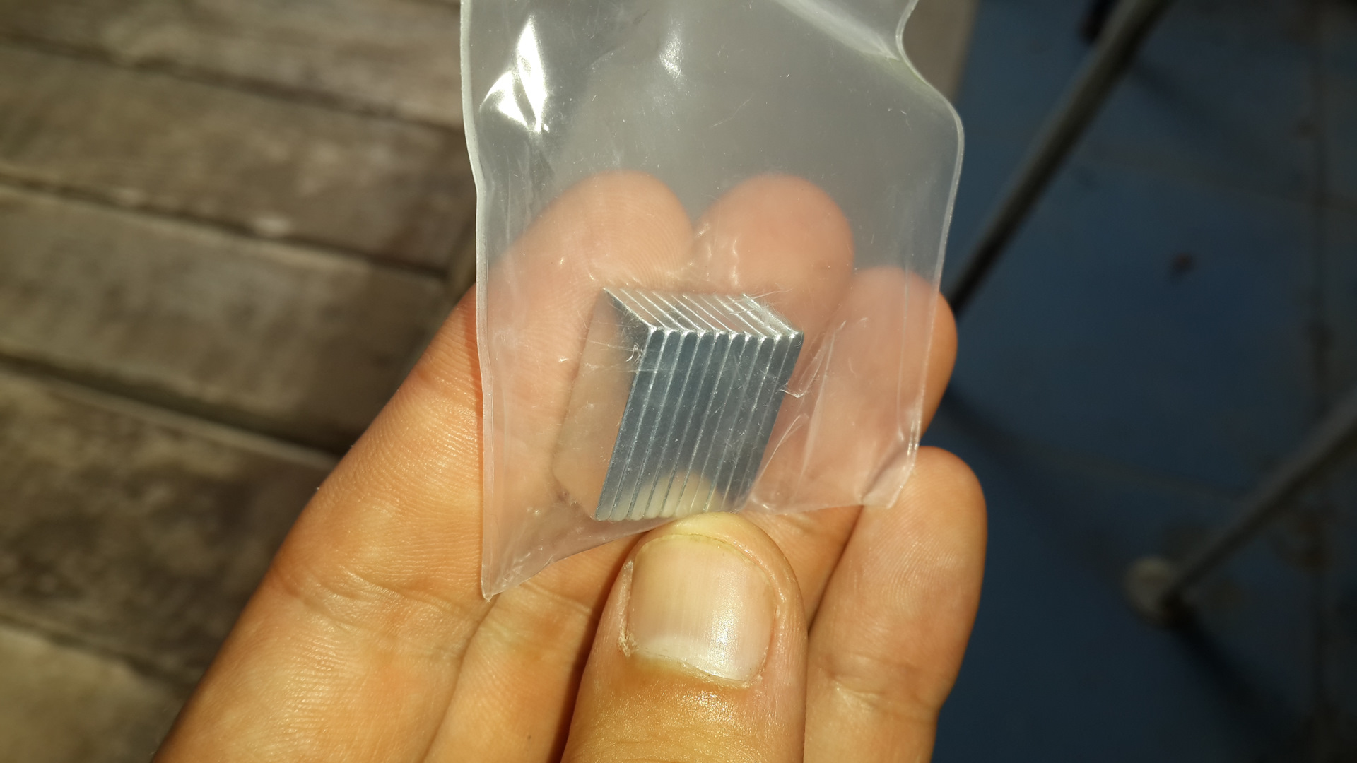

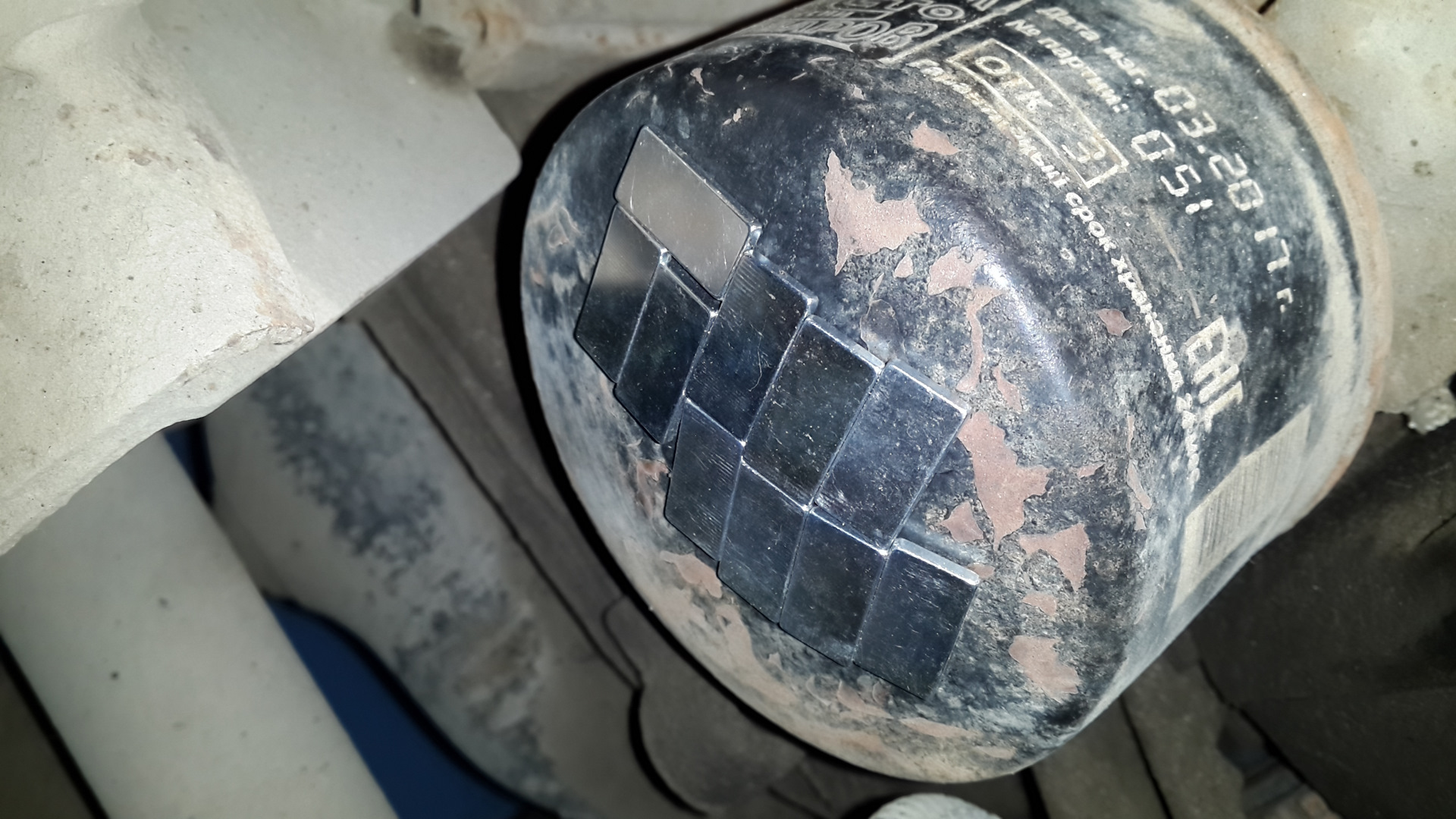

Купил неодимовые магниты с Али для масляного фильтра, по отзывам с ютюба фильтр с магнитом собирает очень мелкую металлическую пыль! Через 2 месяца планирую замену масла, думаю вскрыть старый масленый фильтр и посмотреть, что там может задерживаться! Всем пока и здоровья малышам!

У меня магнит от винчестера потерялся с фильтра. Один сведущий человек подсказал, что неодиемовые магниты теряют магнитные свойства уже при 100 градусов цельсия. Большие чёрные магниты теряют свойства при больших температурах, этот факс я знал. А про неодиемовые — это для меня стало открытием. Проверь, подержи в кипятке один магнит, не станет слабее?
Проверю так если отлетят значит слабеют от температуры

Я в курсе, много винтов и динамиков успел разобрать. Я говорю о том, что неодимывые магниты хуже переносят нагрев.
Я ставил один большой магнит. Проехал с ним гдето 5к. Мелкую пыль он действительно ловит.
Значит есть толк, уже хорошо!

Если и ставить магнит, то лучше подон вскрыть и туда магнит поставить
Мысль отличная, кстати в КПП с завода ставят магнит!
Шта? Впервые слышу про такой чудо юдо способ. На предыдущей машине магнит был в поддоне, раз в 30к км снимал его, дабы очистить) да и прокладка поддона стоила копейки, так что мороки было мало.

так то на болте сливного отверстия примагничивается стружка, ну на ино так
Может и на гранту поидет интересно резба там и у наших сливных пробок какая…
Интересно, почему ни один автопроизводитель или производитель фильтров, не ставит эти магниты, по умолчанию?
Может кому то это выгодно, но не для ресурса!

Скорее всего магнит влияет на работу перепускного клапана
Там усилие на клапан в несколько кг при его открытии, магниты не повлияют на его работу!

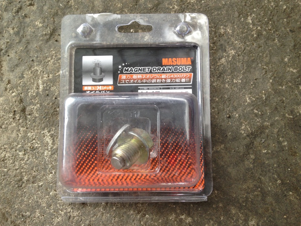

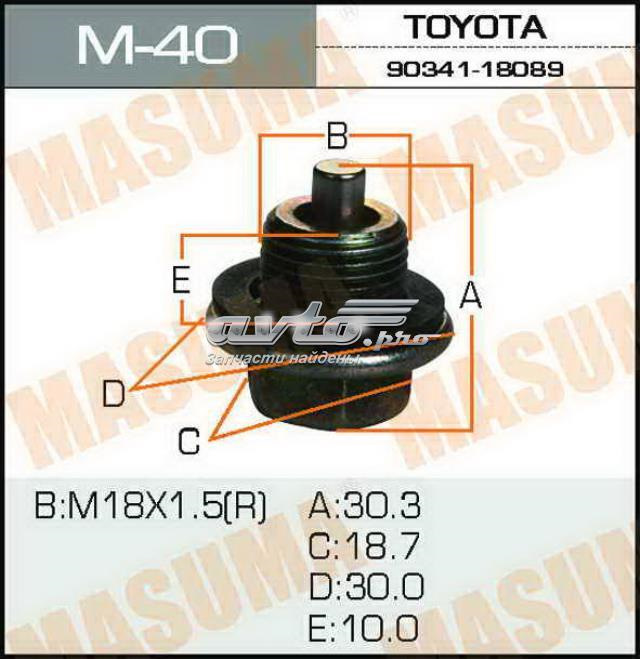

У многих произвондителей маслосливная пробка уже намагничена. На KIA нет, поэтому я себе поставил MASUMA. Зайдите на сайт и подберите себе тоже, практически на любую машину есть. Я и на УАЗ буду покупать, как раз после капиталки двинателя самое то.
А вообще это входит в обязанность маслянного фильтра. И нечего цеплять на него магниты. Наши деды были не дураки и всё же не ставили магниты. Но если на душе спокойнее, то пожалуйста…
А обычный магнит что не подойдёт?!
Обычный тяжелый можно на кочках его потерять!

Мне кажется что если масло с отличным противоизносными своиствами то металла там не будет! Стало интересно мне вот я и эксперементы провожу)
Они от вибрации могут съехать вниз и отвалиться

Хрен куда неодим отпадет!
