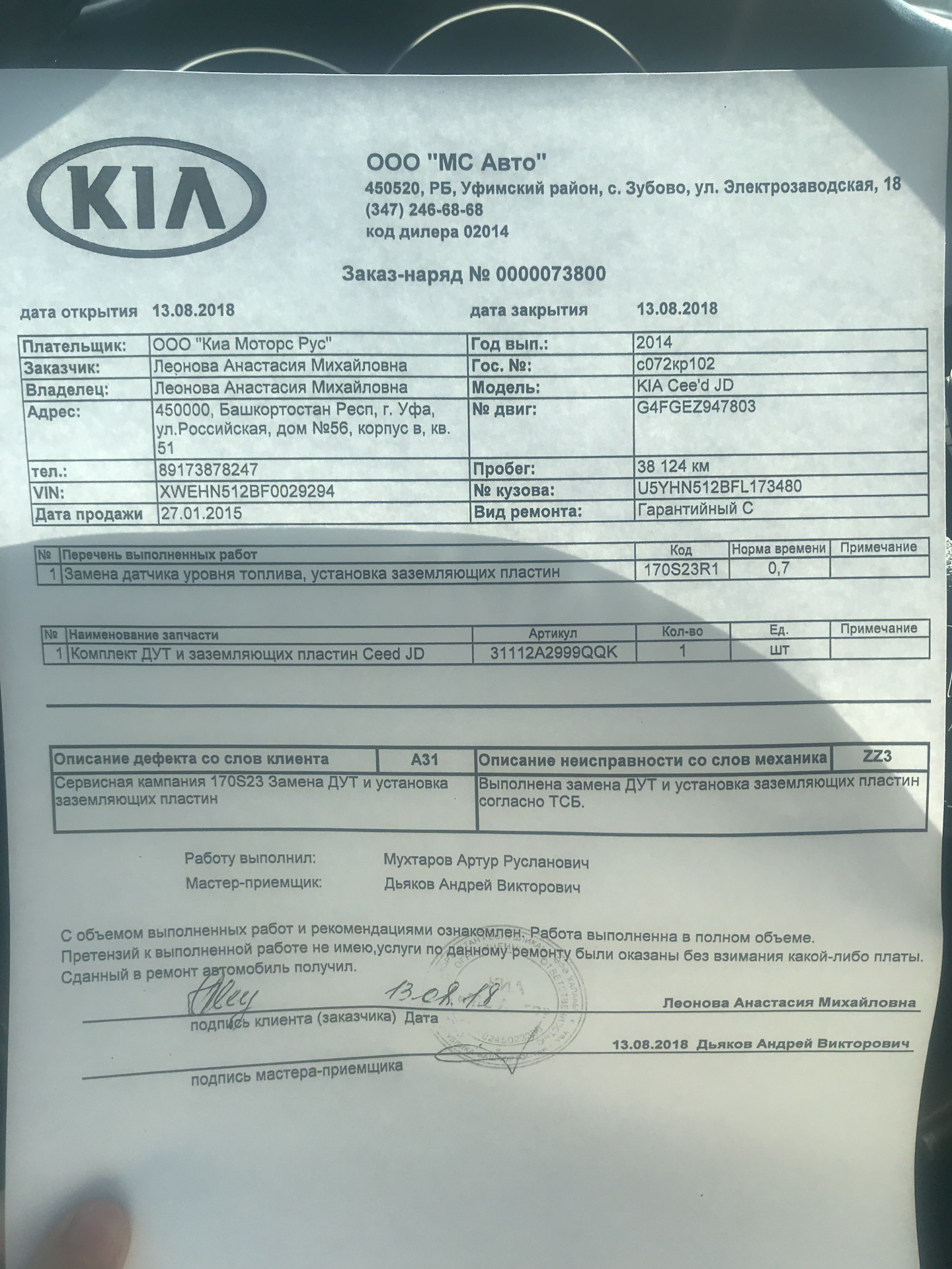

Кстати прямо сейчас я сижу в киа центре зубово и жду, когда мне обновят, если необходимо, прошивку акпп. Ещё сказали, что необходимо поменять датчик уровня топлива, все по гарантии 😊

Вот что мне сегодня сделали. Не знаю какой толк от этого правда 😂
ну тоже норм дело) говорят там что то могло заискрить и пыхнуть вот всех и заземляют
